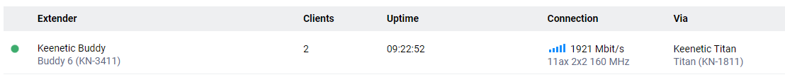

Titan + Kablosuz Buddy 6 ile 200 Mbps hız alıyorum :)
geçen yıl
Hat hızı ne idi?
Wi-Fi mesh bağlantı hızları ne durumda?
Bu mesajda bahsedilenler: @ru.celebi
geçen yıl
1 Gbps. Telefonum max 350 mbps görüyor Titan üzerinde ancak buddy'de bir türlü ulaşamadım.
Bu mesajda bahsedilenler: @KYTECHNGAMING
geçen yıl
Telefonun bağlantı hızı ne? (erişim listesinde görünür)

433 Mbps. Farklı denemeler yapacağım, bu sonuç bana biraz tuhaf geldi açıkcası.
Kendi cihazları okunmuş mu? :) Kablolu da hiç sekmiyor hep 942 Mbps. Dual WAN benim pek hoşuma giden bir sistem değil, ekstradan sorunları ile uğraşmaya gerek yok. Ancak daha önce Titan + Kablolu Extra DSL ile mesh yapmıştım. Onun performansı daha iyiydi. Tecrübelerime göre mesh sistemininden üst düzey bir performans bekliyorsak kablolu ile yapmamız lazım. En azından artık 5Ghz çekmeyen en uç odada yaklaşık 200 mbps ile internet kullanabiliyorum.

1x1 80 mhz 433 mbps ile bağlantı yapan telefonda hız testi 350 mbps üzerine pek çıkamaz da zaten .

Mac klonun bir espirisi olduğunu sanmıyorum. Ben hiç yapmadım ancak şöyle bir şey var. Fiber bağlantım ilk yapıldığında konnektörleri elle yaptı ekip ve sinyal -27dBm civarıydı. Zaten sınırda olan sinyal ile birde 1000 mbps kullanmaya kalkınca hız hep drop oluyordu. Bir arkadaşıma rica ettim ve füzyon ile evdeki ve kutudaki uçları pigtail ile kaynakladık. Sinyal -24dBm civarlarına kadar yükseldi. Bu işlemden sonra bir daha hızım hiç drop olmadı.
433 Mbps phy hızı ile gerçek kullanım 350 Mbps üzerine çıkmıyor dediğiniz gibi. Ancak iki cihaz arasındaki yaklaşık 2 Gbps link hızı ile de 200 almam biraz garip oluyor.

Evet link hızı iyi iken olmaması lazım.
Cihazınız mac adresi ile birlikte inceleme talep edebilirsiniz.
Seneler içinde bazı cihazların cihaz özelinde uyumsuzluklarını düzelttiklerini görmüştüm.
