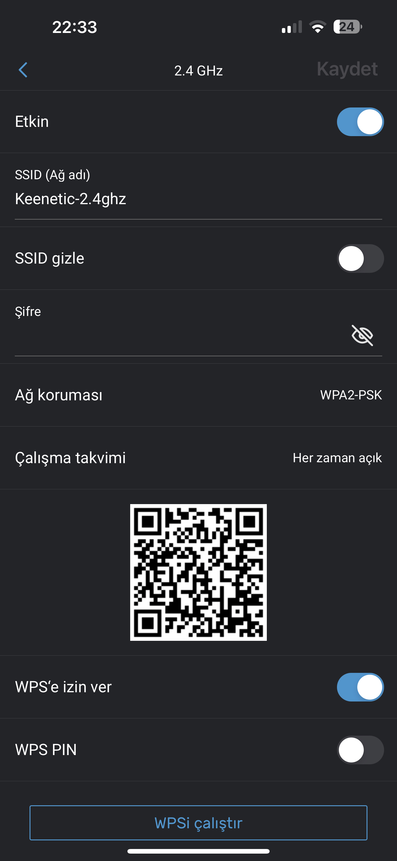

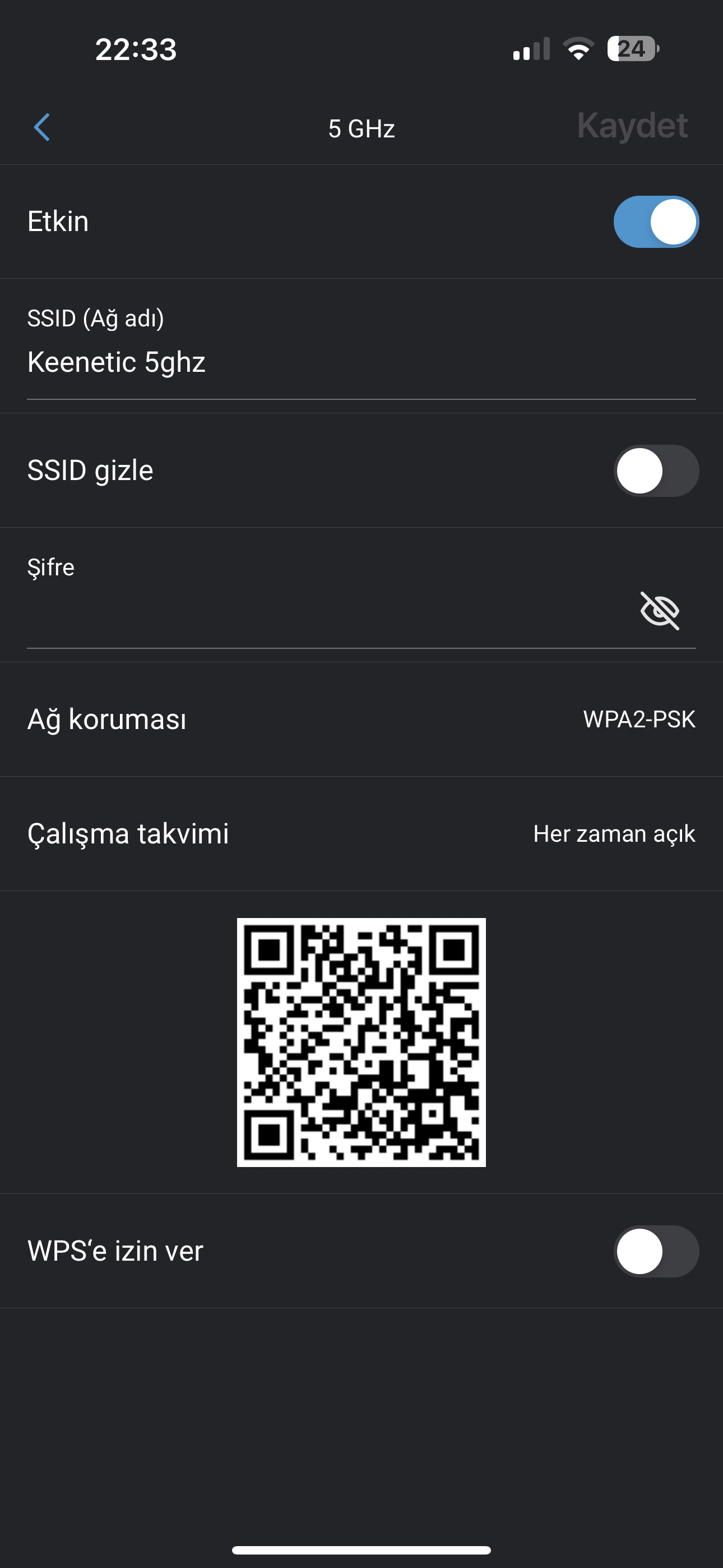

tekrar selam. keen 5ghz ile turkcell modeme bağlandım ancak keen den oluşan yeni bir ağ ismi ile internete çıkabiliyorum. router ile aynı ağ ismi olmuyor mu? yani router wifi sinyalini alıp aynı ağ ismiyle çekmeyen odaya iletmek istiyorum. bir nevi mesh oluyor ama aslında değil. sonuç olarak her iki wifi yi aynı ağ ismi yapsam sıkıntı yaşar mıyım?
Bu mesajda bahsedilenler: @KYTECHNGAMING
2 yıl
Keenetic arayüzünde wi-fi adını değiştirebilirsiniz.
