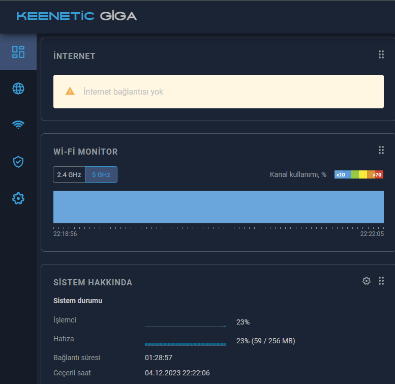

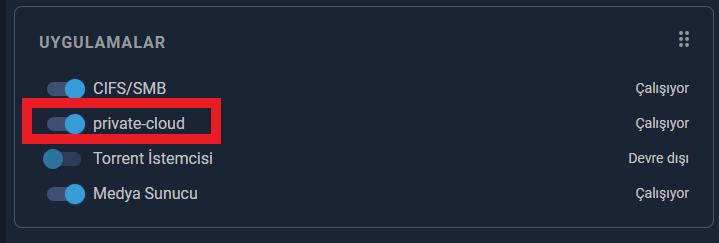

Yazıların kutulara hizalanmaması ingilizce sürümde de var. Uygulama isim hatası yine ingilizce sürümde mevcut. Mesh cihazında internet yok hatası da ingilizce sürümde mevcut. Bunları Forum a bildirmeyi düşündüm fakat Burada bahsettiğim bazı hataları haftalar önce bildirmelerine rağmen bir düzeltme gelmedi. bildirsem ne farkedecek ki ? |

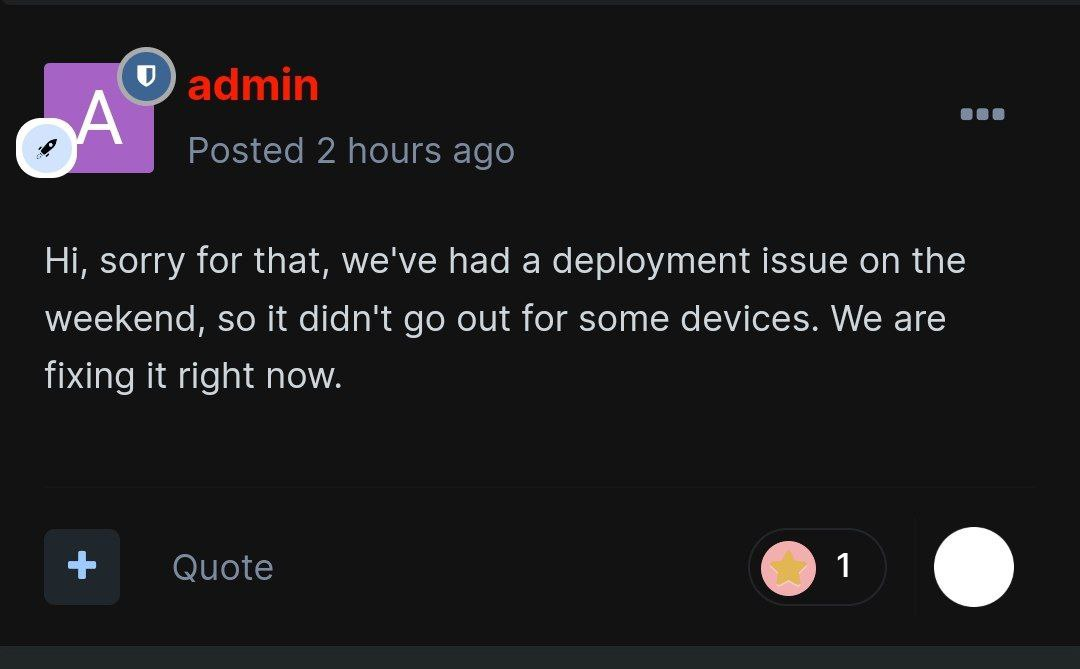

Kemal hocam ben de biliyorum bu tür hataların normal olduğunu. Fakat Bu kadar hata olduğu halde Alpha aşaması devam etmesi gerekiyordu. Keenetic forumu takip ediyorum bir çok kişi hata bildiriyor fakat çoğunda geri dönüş mesajı bile olmaması bizim gibi hata bildirmek isteyen kullanıcıların hevesini kırıyor. Sqm sorununu buradan bir arkadaş bildirmişti ve ben de altına bende de çalışmadığını yazmıştım ve yaklaşık 5/6 sürüm bunun bile farkında olmadıklarından bahsettiler. Aynı şekil uygulama isim hatası bundan 3/4 sürüm önce forumda paylaşıldı ve yine görmezden gelindi biz bunları tabi ki paylaşıp destek olmamız gerekiyor ama nedense görülmüyor veya arada kaynayıp gidiyor. Bu sabah Keenetic desteği aradım ve Cuma günü yayınlanan sürümün hala çoğu cihaza düşmediğini bir sorun olup olmadığını sordum ve Mustafa bey taramıza bir bilgi gelmediğini belki geri çekilmiş olabilir diye cevap verdi ve sizin paylaştığınıza göre geliştirici kanalda bir sorun varmış ve düzeltilmiş. Ben bunu bu sabah 9 da bildirmeme rağmen yine kaale alınmadı. Şimdi ben bu sorunları bildirsem kimse görüp üstüne düşecek mi sanmıyorum. |

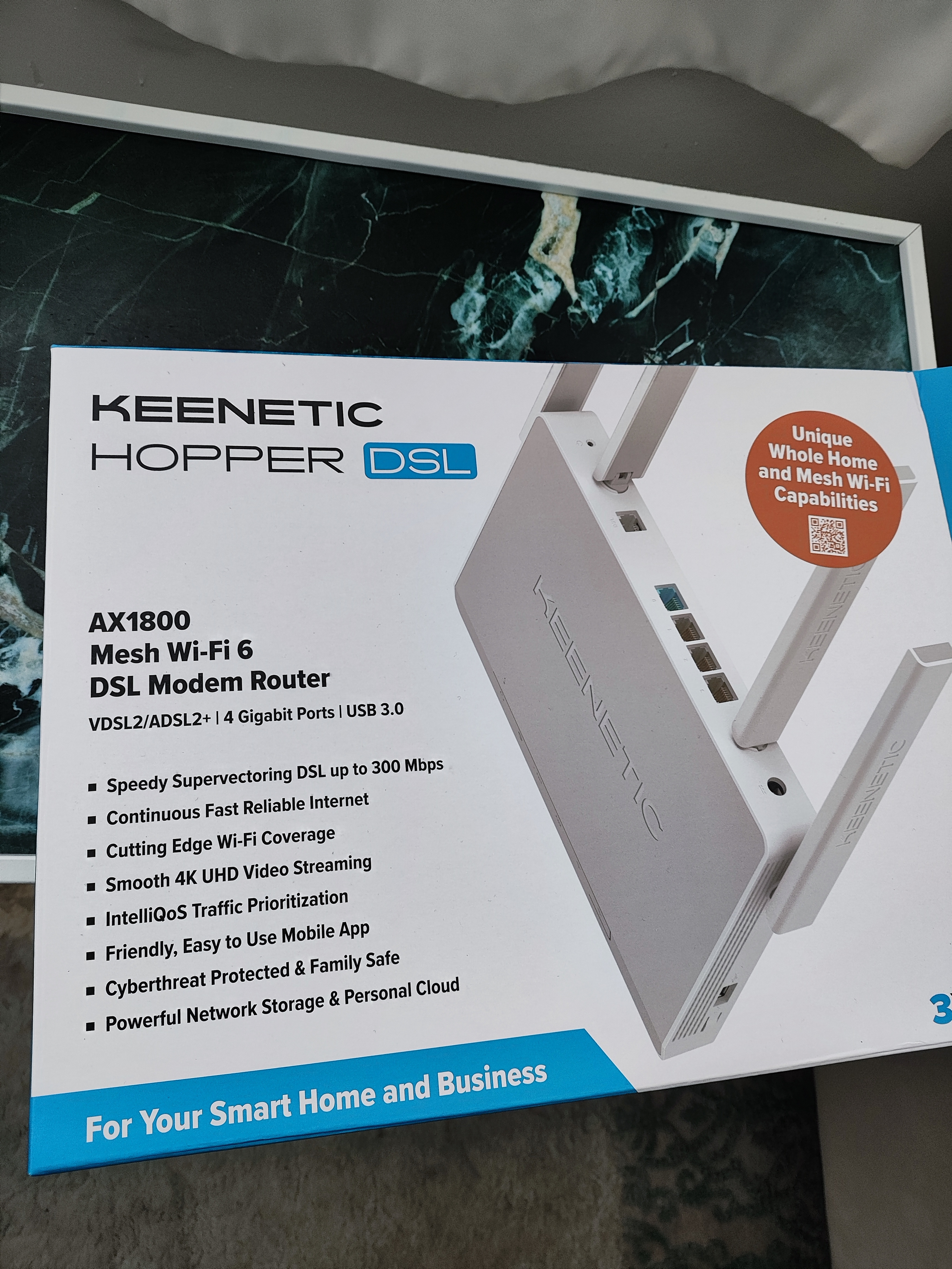

Canavar geldi alirim bi h.o ![]() < Resime gitmek için tıklayın > |

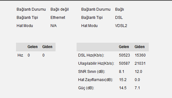

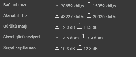

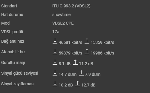

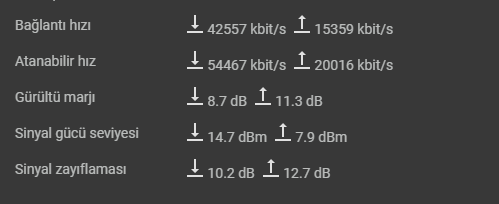

Garanti olayı için o şekilde düşüneceğim. Hız sınırlamasını biliyorum ama o şekil değil benim bahsettiğim sorun. Mesela 60 mbit max hız geliyorsa modem 45-50 mbit veriyor. 50 max ise 35-40 veriyor. Iss tarafından gelen limitim 50 mbit. Ama atanabilir hız ile bağlantı hızı arasında sürekli bir 10 mbit fark oluşuyor. Modemden kaynaklı bir sorun ise işte o zaman iadeyi düşüneceğim. < Resime gitmek için tıklayın > < Resime gitmek için tıklayın > < Resime gitmek için tıklayın > |
Atanabilir hız bu kadar değişkenlik göstermemesi lazım resimdeki verilere göre alt yapının alacağı maksimum atanabilir hız download yönünde bazen 54 mbps bazen 59 bazende 43 mbps farklı bir değer veriyorsa alt yapında kesin sorun var demektir. Resimde birde dikkatimi çeken sinyal zayıflama değerlerin hem download hemde upload yönünde 0 db yakın olması önerilir sende bu değerlerde normalin üzerinde. muhtemelen kablolamanda ek paralel var yada izolasyon sorunu var. ben olsam ilk önce bina girişinden modeme kadar olan kablomu mutlaka değiştiririm genellikle cat 6 kablo ucuna rj11 jack ile yapılan bağlantılarda hattın kalitesi mutlaka düzeliyor ama isp firmandan bina giriişne kadar olan kablolamada da sorun varsa bunu mutlaka isp firman çözmeli. ,, önerim binan girişinden modeme kadar olan kablon eskiyse mutlaka cat 6 kablo ile yenile o zaman farkı muhtemelen göreceksin. |
Atanabilir hızı ben değiştiriyorum snr değiştirerek aradaki farkı göstermek için. Geçenlerde bölgesel sorun olmuştu ben ilk başta kablomu cat6 olarak ankastreden yeni çektirdim. Suan cat6 ile bağlı. Airties modem bağladığımda atanabilir hız ile bağlantı hızı birbirine neredeyse eşit oluyor aynı snr değerlerinde. Santrale uzaklık da 80 metre + 35 metre cat6 var. Eski telefon kablosu da aynı değerleri veriyordu. < Resime gitmek için tıklayın > |
Evet farklı bir dsl hattında test etmek de mantıklı. Ek bilgi olarak airties sayfa yeniledikçe değerler değişiyor. Bunun dışında snr 8 baz alınırsa airties keenetic'e göre daha az crc üretiyor hattımda. Ben detaylıca karşılaştırma yapayım teşekkürler hocam. |
