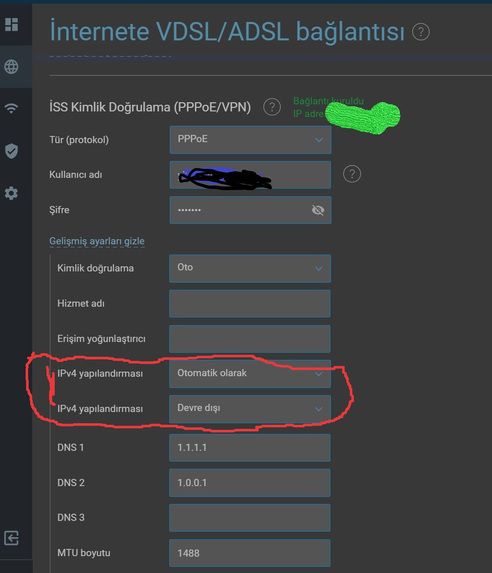

Ben farklı değil aynı cihaza vpn ve pppoe için farklı dns atamaları yapamadım.
Bu mesajda bahsedilenler: @KYTECHNGAMING
