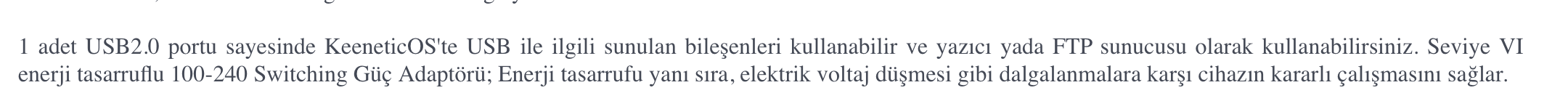

Aşırı voltaj azalması ve yükselmesi bu modemler için sorun değil, Seviye VI çok kaliteli adaptörleri var, 100-240 volt arası çalışıyor, kutu üzerinde ve ürün detaylarında var. Yine artık TV ler vs çok hassas olduğu için yıldırım korumalı çoklu prizler var, onlardan kullanmalısın.

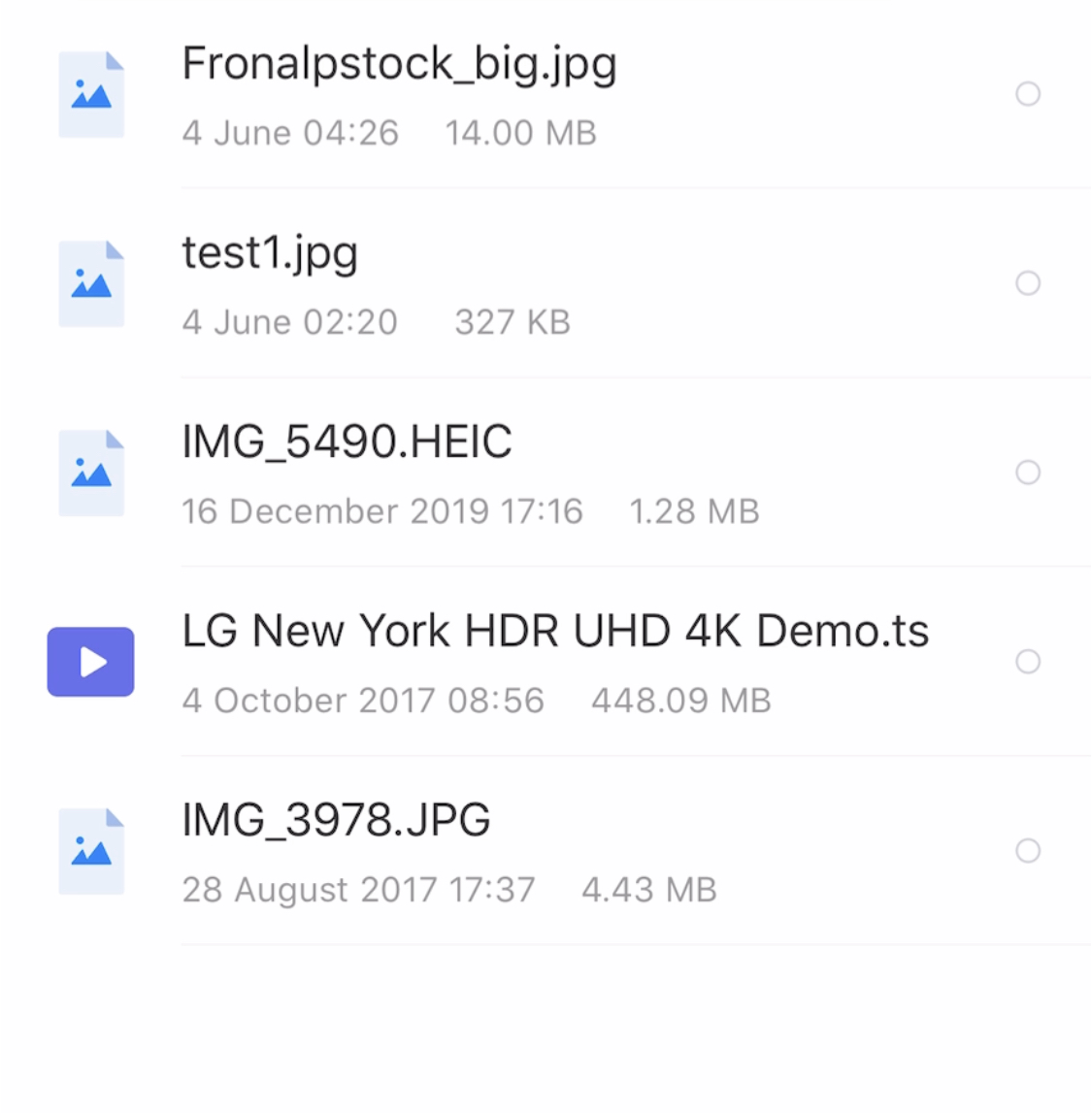

Dün gece senin bu konuya baktım, bende iPhone var, yazılım 3.5.Alpha 5. üç app denedim, Es File Explorer Keenetic in bülteninde örnek olarak kullandığı , VLC ve WebDAV
VLC 4K videoda hem internetten hem lokalden güzel gösterdi ama fotograflarda hem yerelde hem internetten büyük olanları açmadı anlamdım. 4k video seyrediyorum ama fotograf 14Mb ilk açılmıyor. dosya iniyor ama göstermiyor, VLC nin sorunu gibi göründü.
ESfile fotografları açtı gayet güzel hem internet hem local ama 4k videoyu oynatamadım ilginç, yine indirmede takılmıyor, siyah ekran kalıyor.
webdav app de ikisinide yereldede internette de açamadım.
Konuyu keenetic e söyledim, inceliyorlar , onlara da Pazartesi bildirilmiş, düzeltme için çalışıyorlarmış, konu app lere gelen güncelleme ile de olabilirmiş. Birde kullanıcı authentikasyınudna sorun gördüm, annouymous olarak bağlandım, bunu düzeltecekler, bu Alpha 5 sorunu gibi duruyor.
Gördüğüm her app in kendi özel huyları var, Android ve Apple da en az bir uygulamaya tam uyum için çalışamlarını istedim, onlarca uygulama var, bazılarında belki sorunsuz olur, ama bunlar free uygulamalar arayıp bulmak denek gerekiyor , keenetic in de tüm app lerele iletişimde olup takip etmesi imkansız olduğunu takdir ediyorum. webdav protokolü, windows veya Apple network standart aslında ama medya oynatmak ayrı bir app işi.
Keenetic de kayıt açtım, gelişmeleri bildiririm.
Denediğim dosyaların büyüklükleri ve çeşidi.
