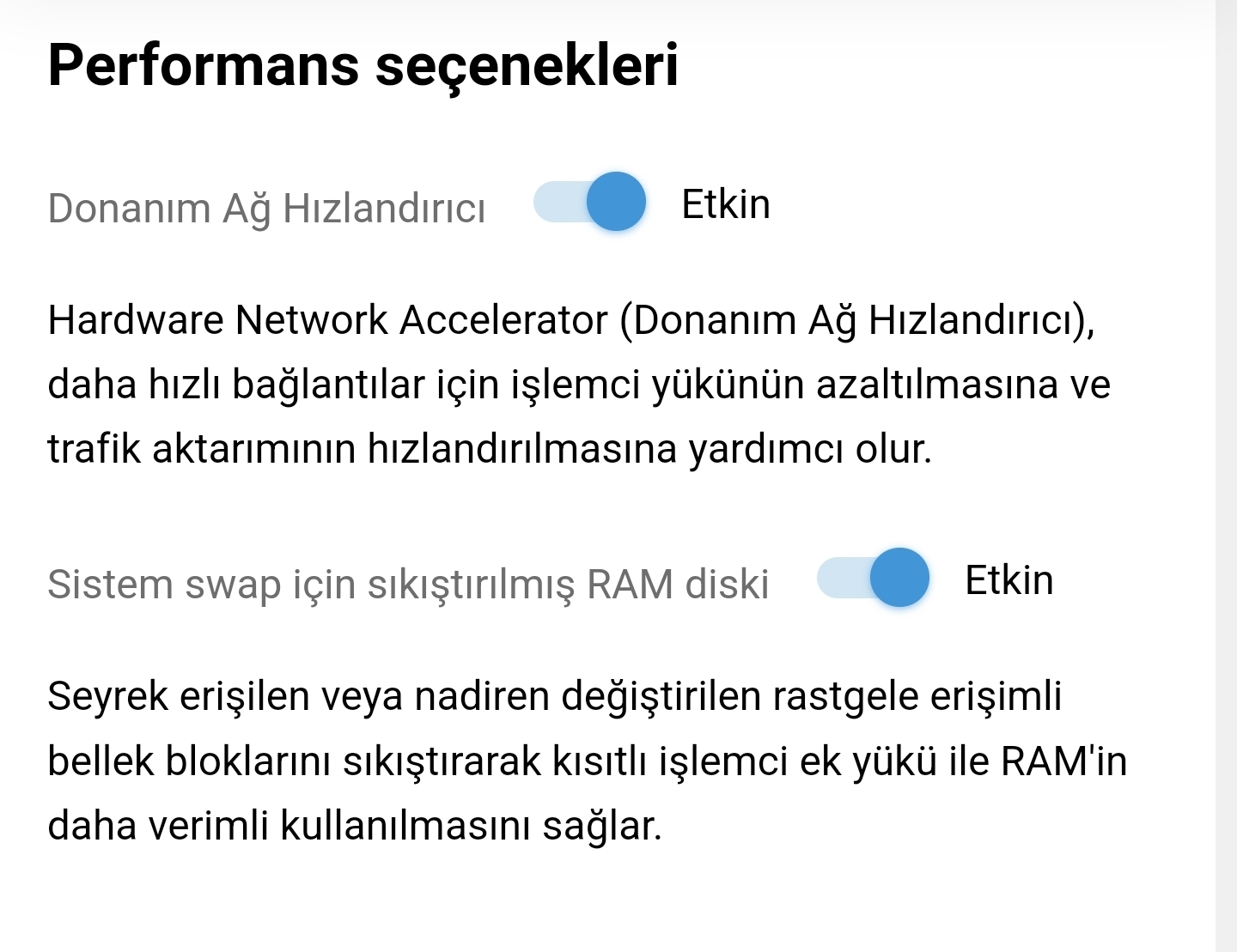

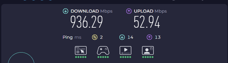

huawie modem ile de boyle kenetic hopper ılede boyle cıkıyor
hopper dsl qos açınca ağ hızlndırıcı kapat dıyor kapatınca 930 olan hız 200 lere dusuyor - qos acık aq hızlandıcırıc acık yapınca yıne 200 oluyor
qos kapalı ağ hız acık hız ılımıtı 900 yapayım dıyorım 930 olan hızı 600 yapıor kafasına gore sacma sacma syler yapıor alıp duvara vurasım var satısada koydum 1 tane mesaj gelmedı kurtulamadım bundan

Merhabalar çok ilginç sorununuz var ilk defa duydum böyle bir sorun herneyse keenetic bağlantı hızına müdahale yapmasını istemiyorsan Genel Sistem Ayarları / Bileşen Seçeneklerinden / Trafik Sınıflandırma Motorunu kaldırın
Ayrıca donanım ağ hızlandırıcısını devre dışı bırakıp bir deneyin

denemedim, onu da bir deneyim bakalım
