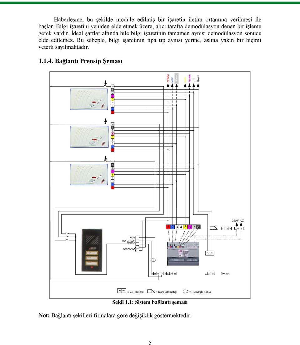

dt8 kablosu, diafonlar için standart kablodur. asıl işlevi veri iletmek olduğu için onda bir sıkıntı yok. aşağıda diafon tesisatının bağlantılarını görebilirsin. tavsiyem her daire için kapı otomatiğinin çalışmasını ayrı ayrı kontrol etmendir. sorun kablodan değil de dairedeki terminalden de kaynaklanıyor olabilir.
Bu mesajda bahsedilenler: @meeb
