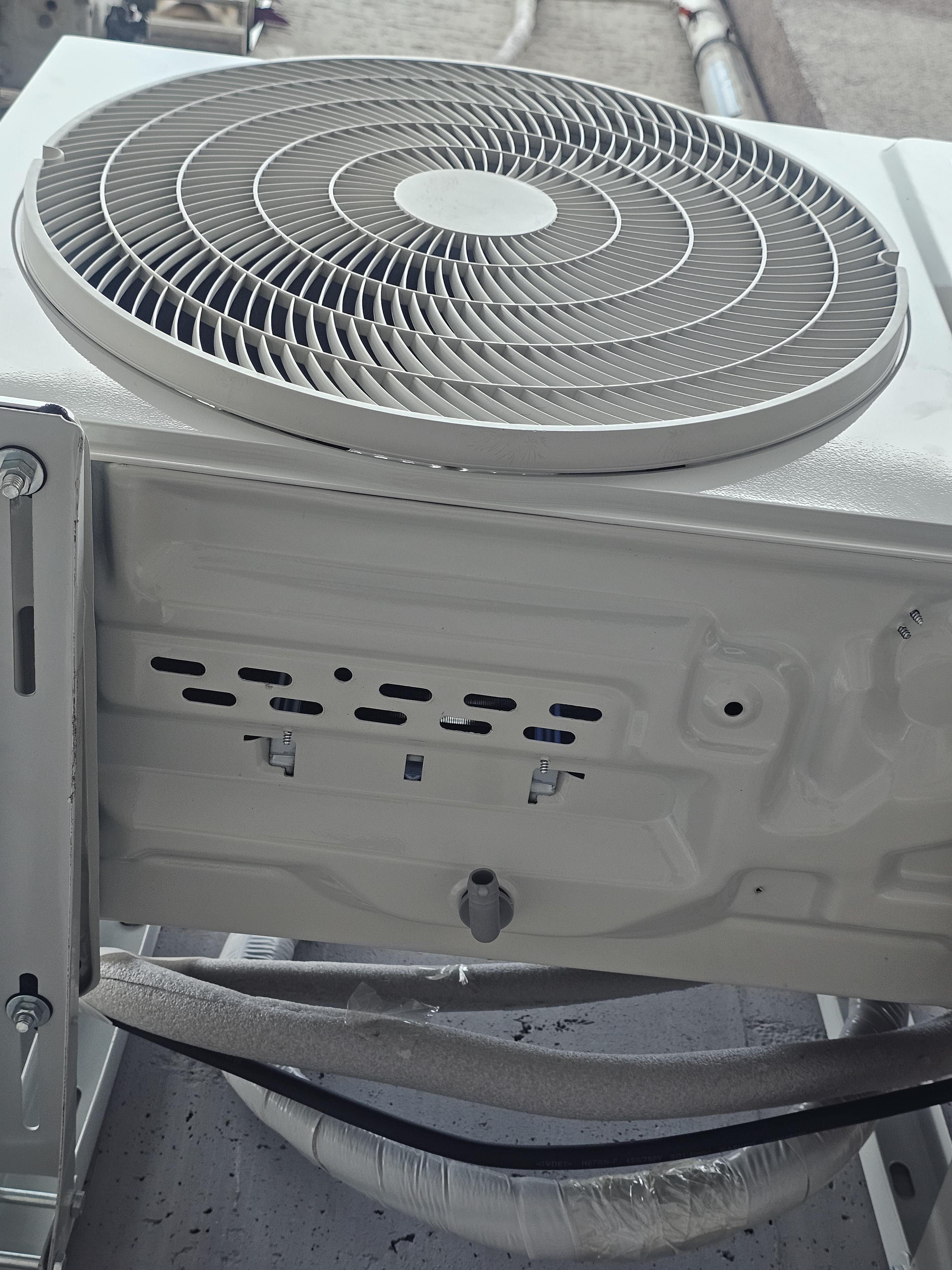

Arkadaşlar selam bende 18.000 btu olanından aldım geçen hafta servis geldi kurdu 15 dakika vakum yaptı soğutması şuan için güzel memnunum ama şöyle bir sıkıntı var uygulamada iç sıcaklık 25 gösteriyor klimayı 20 derecede açıyorum yarım saat geçmeden iç sıcaklık 20 olarak görünüyor bunun için follow me kumanda almak istiyorum alıp kullanan arkadaşlar tavsiye edebilir mi? İkinci bir konu dış ünitede dün fark ettim şans eseri altta ufak bir yer var oradan bazen çeşme gibi su akıtıyor servis kurulum yaparken sorduğumda ısıtma moduna alınca kışın su gelebilir tahliye demişti ama sıcak havada bile geldi sorun var mı acaba yoksa normal bir durum mu? Su gelen yer resimde alttaki gri tapa gibi yer.

Bu klimada ciddi sensör sıkıntısı var. Isıtmada da sensör yanılıyor ve soğuk üflüyor şikayetleri var kışın yazılan mesajlarda.
Siz harici bir termometre ile ölçüm yapıyor musunuz peki? Yarım saatte 5 derece indirmesi normal çünkü. Şikayet genelde ısıtmada vardı.
Servisin tu tahliye deliğine hortum bağlaması gerekirdi. Daikin Klimacı diye buradan aldık, bunların servisi de sallıyor demek ki.

Evet xiaomi termometre ile kontrol ediyorum derece düşüyor fakat kklimanın gösterdiği kadar düşmüyor. Bir yere hortum bağladı aslında hatta onu da çatıdan akan su borusuna verdi sokağa su akmasın diye bu alttaki yeri sorduğumda o sadece ısıtmada ara ara su verebilir dedi ama soğutma da da bazen çeşme gibi akıp duruyor.

2 ay
Bende dün gece balkonda otururken fark ettim ara ara su veriyor.
