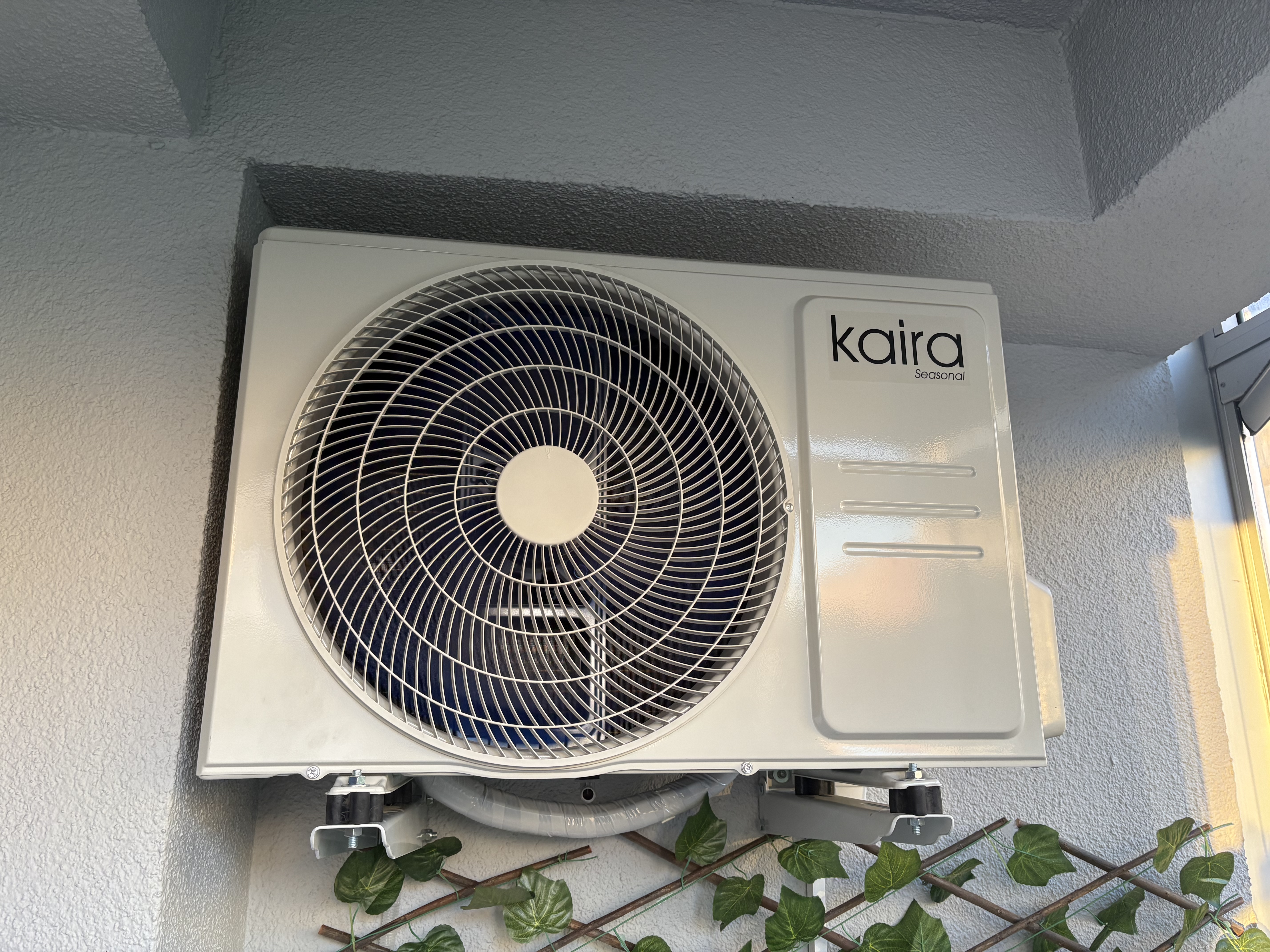

Forumda yeniyim, buradaki yorumlara bakarak hb üzerinden 12000lik kaira klima aldım. Kurulum balkona yapıldı dış unite balkonda yukarıda ve iç ünite duvarın hemen arkasında. 1 haftadır kullanıyorum ve dış üniteden çok fazla kompresör sesi geliyor. Buradaki diğer yorumları okudum ancak bu normal mi yoksa servis çağırmalı mıyım bilemedim.
Örnek senaryo vermem gerekirse ortam sıcaklığı 27 ve klimayı 22ye ayarladığımda fan yüksek hızda dönüyor kabul edilebilir bir kompresör sesi geliyor. Ancak ortam sıcaklığı 22ye yaklaştıkça ses oldukça yükseliyor ve traktör motoruna benzer sesler çıkarıyor.
Diğer bir senaryo ise ortam sıcaklığı 22 olduğunda klima oldukça sessiz çalışıyor, ancak bir süre sonra sıcaklık yükseldiğinde yine ortamı soğutmak için kompresörden titreşim ve ses gelmeye başlıyor.

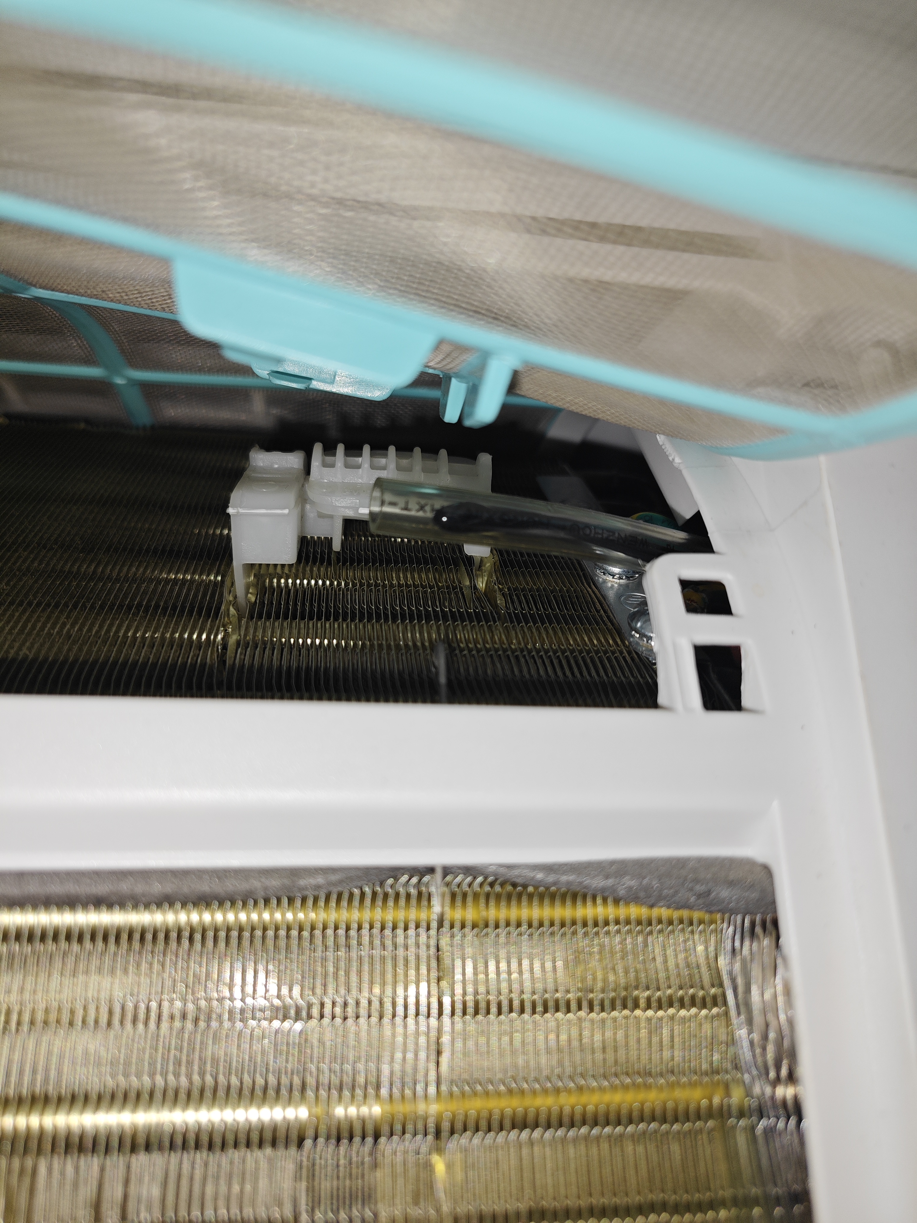

Ayrıca sensörün yanlış okuma sebebi yine montaj hatasından kaynaklanıyor iç ünite ile tavan arası en az 30 cm boşluk bırakırsanız hiçbir sorun yaşatmaz.Ki diyelim yaşattı onunda çözümü var iç ünitede boru sensörü var serpantinlere yapışık şekilde onu hafif dışarı çıkarıyorsunuz olay çözülüyor.

Hocam ben 27 set kullaniyorum daha alti usutuyor beni. uygulamada ic sicaklik kac.gorunuyor eger set degerinin altini gosteriyorsa boru sensorunu disari cikarin havada kalmasi yeterli

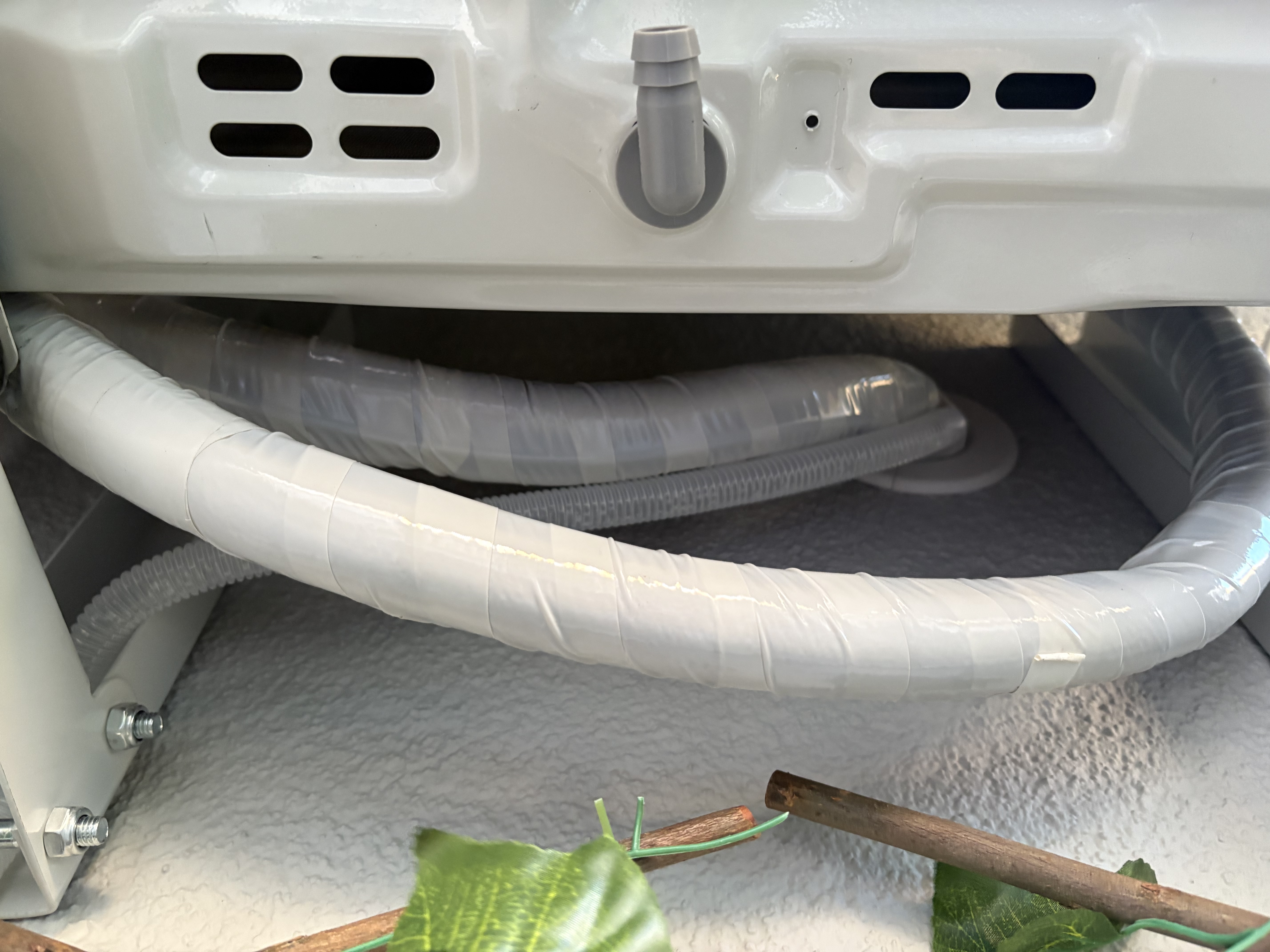

Hocam takozlar biraz gevşekmiş onları sıktım ama bir değişiklik olmadı. Arkadaki boruyu çalışma esnasında oynattım o da olmadı. Yalnız sol arkadaki takoz tam oturmuyor, montaj demirini hafif yamuk takmışlar bundan olabilir mi?
Sese dair video da aldım fark ettim ki ünitenin arka tarafından geliyor. Telefon ile desibel ölçümü yaptım önden 64 civarı iken arkadan 72 civarı. Sesin kaynağı arka yüzden olduğu için haliyle odanın içine çok fazla gürültü geliyor.
Klimanın montaj fotolarını da yükledim belki yanlış bişey vardır.

Edit : Daikin servisleri ünite altındaki gidere neden hortum takmıyor acaba???

Takozları aşırı sıkmanıza gerek yok. Elinizle gittiğiniz yere sıkmanız yeterli olacaktır. Montaj da genel olarak temiz ve düzgün şekilde yapılmış ama gördüğüm bir büyük, bir de küçük hata var.
Büyük hata şu: Dış ünite, gördüğüm kadarıyla kapalı cam balkona ve sol tarafı duvara sıfır olacak şekilde montajlanmış. Bu durumda cihazın performansı ve verimi oldukça düşecektir, elektrik tüketimi de bir o kadar artacaktır. Böyle temiz çalışan bir servisin bu hataya nasıl düştüğüne anlam veremedim şahsen. Sizin bu durumu bilmeniz gerekmiyor ama montajı yapan servisin sizi bu konuda uyarması gerekirdi.
Küçük hata ise şu: Dış ünitenin drenaj hortumu çekilmemiş. İç üniteden gelen drenaj borusuna T veya Y boru ile ek yapılıp dış ünitenin de drenaj hattının çekilmesi gerekirdi.
Bunların haricinde, 72 desibel çok yüksek bir değer. Bu şekilde olmaması gerekirdi. Ya duvarın yapısından dolayı davul etkisi yaşıyorsunuz ya da cihazınızda bir anormallik var. @alccetinkaya
