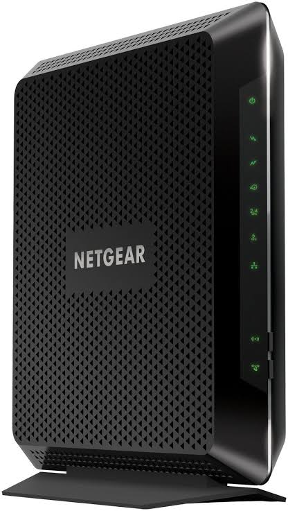

Kablonetin,kendi modeminin yerine bunu alsam kullanabilirmiyim.kablonet buna da kısıtlama getirebilirmi sinyal seviyesi olarak.
