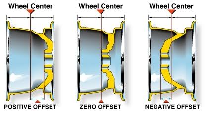

Jantlar'dan anlayanlar bakabilir'mi? 225 taban için jant ebadı kaç olmalı?
6 yıl
Arkadaşlar konuya hakim değilim o yüzden soruyorum, 225 taban için jant ofseti ne olmalı veya böyle birşey var'mı?
İnternet'te jant aradığımda özellikleri seçiyorsun 4-5 buji şusu busu sonra 100'lük 110'luk vs diyor genişliği için, işte bu genişlik 225 tabanda ne olmalı?

Jant genişliğinin orta noktası 0 noktası olarak kabul edilir. Bijonların bağlandığı kısım orta noktadaysa ofset sıfır , dışarıya doğru ise merkezden ne kadar dıştaysa örneğin 30mm + ofset olur, o...

Şimdi hocam alttaki arkadaş birini daha söyledi benim fabrika çıkış jant 17 çap genişlik 8.5, bijonları ise 5x100
Buraya kadar tamam, geriye kaldı resimdeki ofset.
Bu ofset nedir?

Onu biliyorum benim bijon aralığı 5x100, genişlik 8.5, lakin ofseti çözemedim ofset nedir onu anlamadım.

Jant genişliğinin orta noktası 0 noktası olarak kabul edilir. Bijonların bağlandığı kısım orta noktadaysa ofset sıfır , dışarıya doğru ise merkezden ne kadar dıştaysa örneğin 30mm + ofset olur, orta noktadan iç kısma doğru ise - ofset olur yani jantın çukur kısmı artar. Genelde orjinal ekipman jantlar düz yüzeylidir yani + ofset.
Şimdi anladım, yani sonuç olarak ofsetin lastik tabanıyla alakası yok, ofsetsiz janta da 225 konur ofsetli yede 225 konur, ofsetli ye illa 245 koymaya gerek yok doğru mu anladım?

Ofset ve Et değeri önem arz eder,ayrıca 225 ebatı baz alacaksak her markanın her modelinin sırt uzunluğu aynı ebat dahi olmasına rağmen farklı olabiliyor,garip ama gerçek bir olay.
Eğer jantınız 7j inç genişliğinde ise 205 ya da 215 ideal ve ziyadesi ile fit olur,225 hem gereksiz fazla hem de sürtünme ve çekişi,dolayısı ile alt takımı zorlayacaktır.Yani hiç gerek yok.
Eğer 17" bahsi geçen jantınız, 7.5j ya da 8j eninde ise o zaman 225 devreye girebilir.
Mesela burada iki adet 215 var ama farklı sırtlara sahipler
