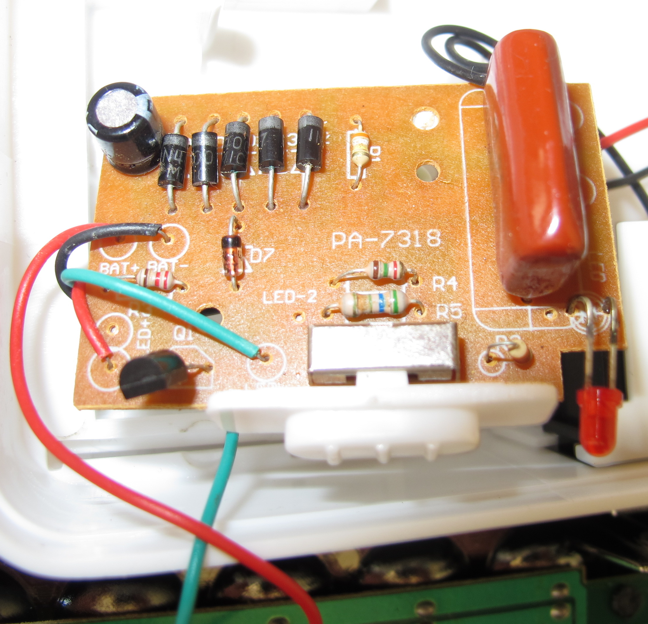

Işıldağın içini açtığım zaman tam tahmin ettiğim gibi devrenin yandığını gördüm. İki direnç yanmış; kondansatör de patlamış...:

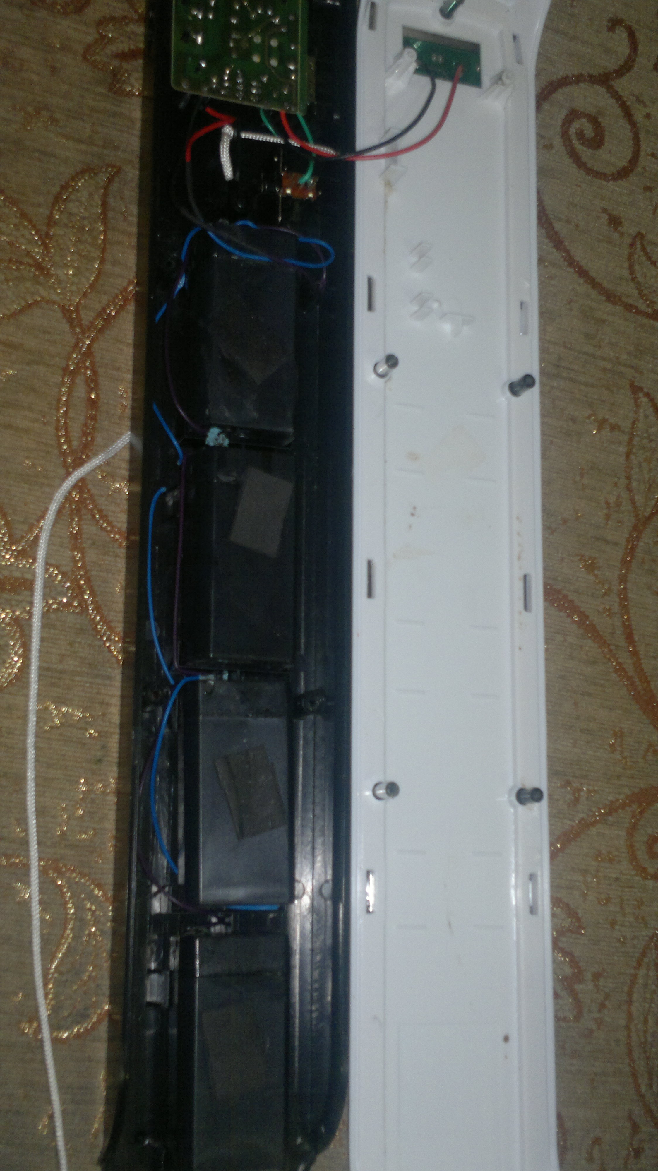

Bataryalar bu şekilde dizilip bağlanmış:

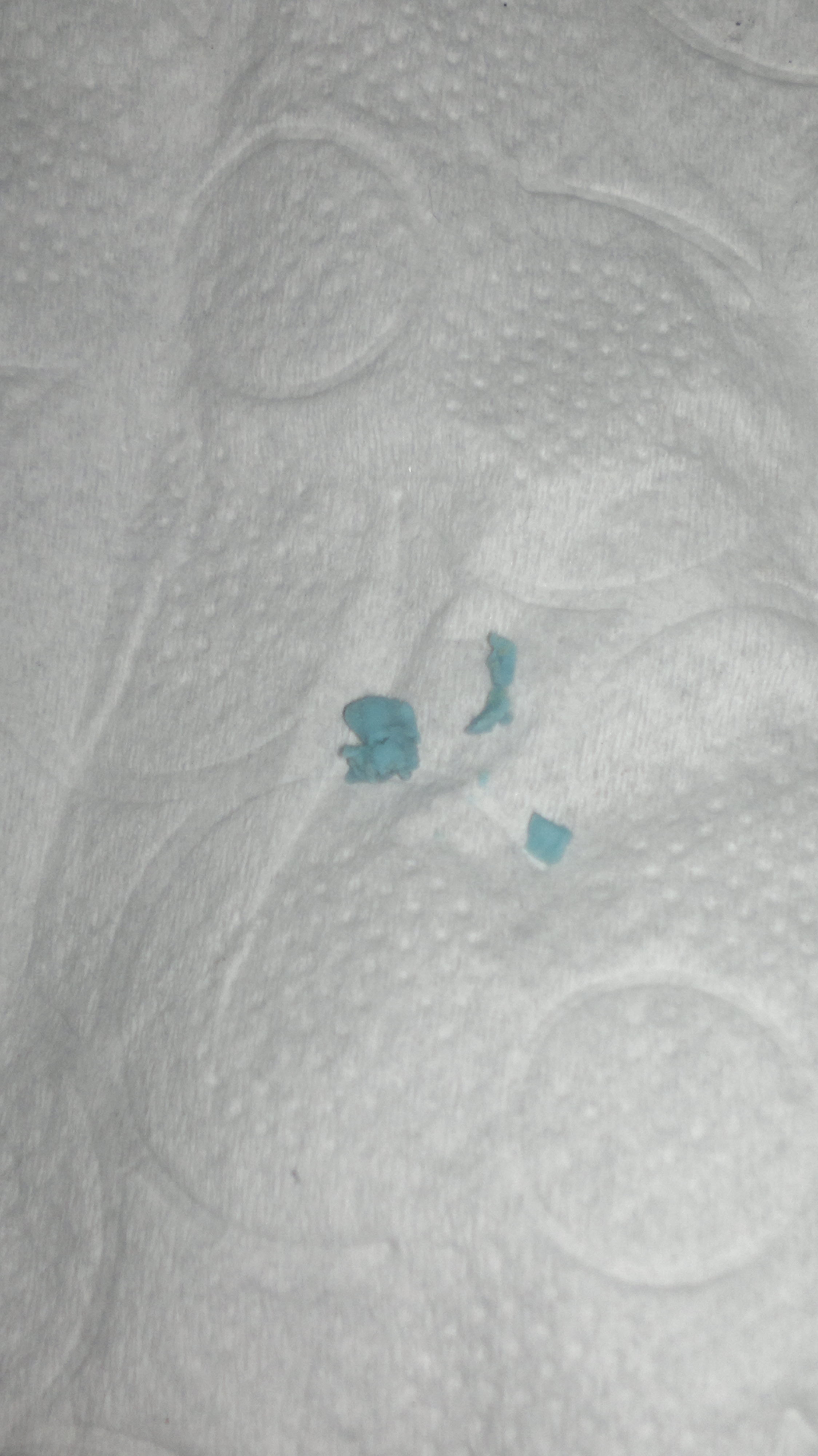

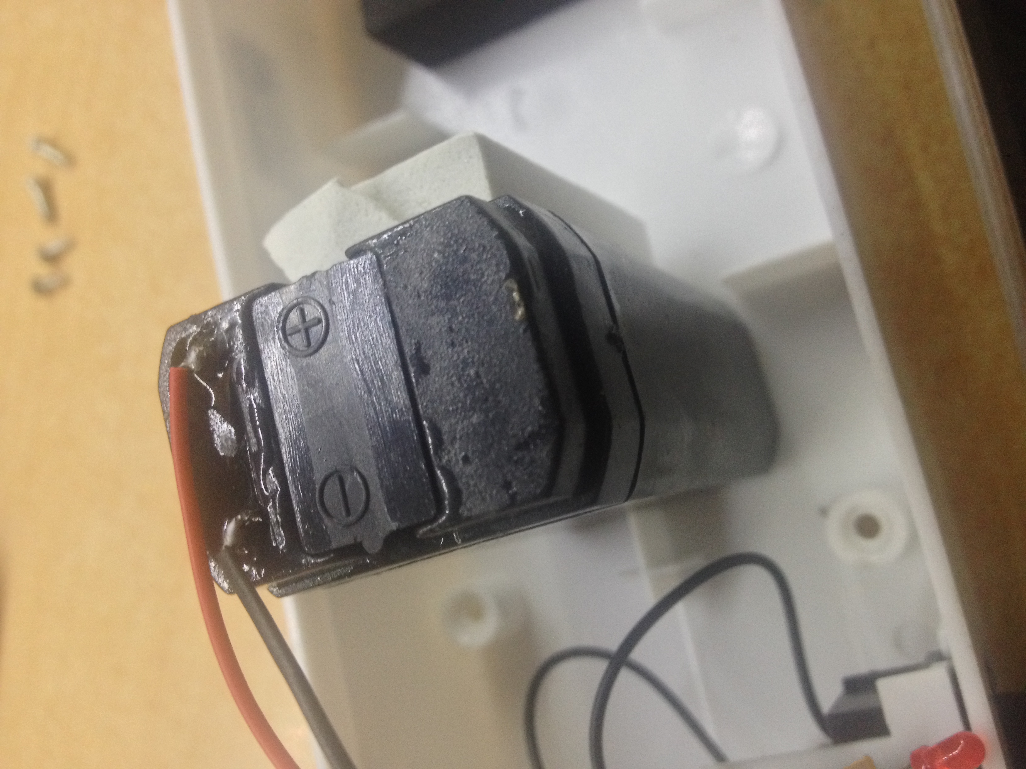

Ancak beni şaşırtan bataryaların kutupları oldu. Oksitlenme zannedersem; mavi bir kurum oluşmuş. Kabloları da kopmuş. Ya da açarken koptu; bilemiyorum:
Sizce bu kurumların oluşması normal mi? Yoksa bataryaların ömrünün bittiğini mi gösteriyor? Bu durumda kurumları temizleyerek lehimleyip şarja taksam tehlike arz eder mi?

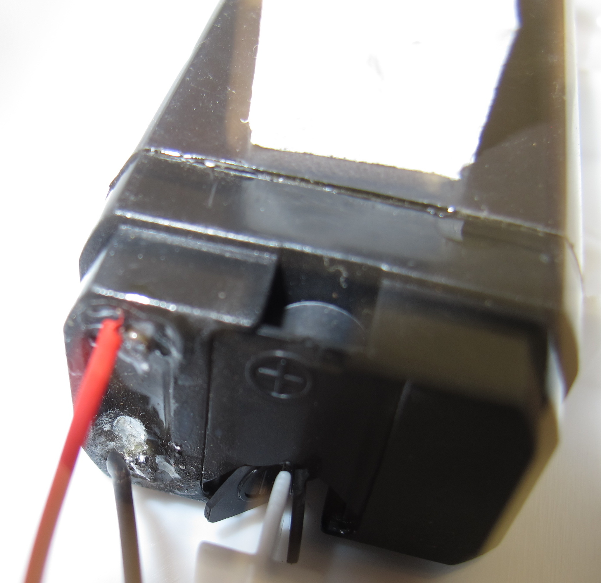

- Diğerinin pili akmış söküp attım, Adaptörle 5v verip denedim çalışıyor. Şu haldeydi:

Oksitlenme olan yerleri temizleyip tekrar lehimledim. Diyot bir işe yaramadı. Diyotsuz doğrudan bağlantı yaptım. Cep şarj cihazı ışıldağı şarj etti. Işıldak -düşük ışık seçeneğinin iptal olması dışında- gayet güzel çalışıyor. "Emin-Firtina", ilginiz ve cevabınız için teşekkürler...

Işıldak çalışmaya devam ediyor mu ? Hometech LED-712'den bende de bir tane var. Ama yanan dirençlerin renkleri kaybolmuş belli olmuyor.
Yanan dirençlerle ilgili renkleri belli olarak resim veya şema var mı ?

Bendeki Hometech LED-712 de de R4 (1,5 K ohm) direnç yanıktı ve 100 µF 50V kondansatör şişmiş ve neredeyse kısa devre gösteriyordu. Aynı zamanda akü de bozulmuştu. Baktım ki onarmak akıntıya kürek çekmek gibi olacak. 18650 Li-ion pil için yuva yaptım. Pilin şarjı bittiği zaman yedek pil takılabilir. 220V girişini söktüm, devre üzerinde yalnızca iki adet gerilim düşürücü direnci kullandım. < Resime gitmek için tıklayın >< Resime gitmek için tıklayın >

Tamir ettiğin ışıldak Hometech LED-712 mi? Bana yakından çekilmiş bir fotoğrafını ya da devre elemanlarının değerlerini gönderebilir misin? Batarya ve transistörleri yeniledim. 2 kondansatörü ve 2 direnci yeniledim. Fakat çalışmıyor. Yenilediğim dirençlerin değerlerinde bir hata yaptım galiba ya da arızalı bir direnç daha var. Teşekkürler.
