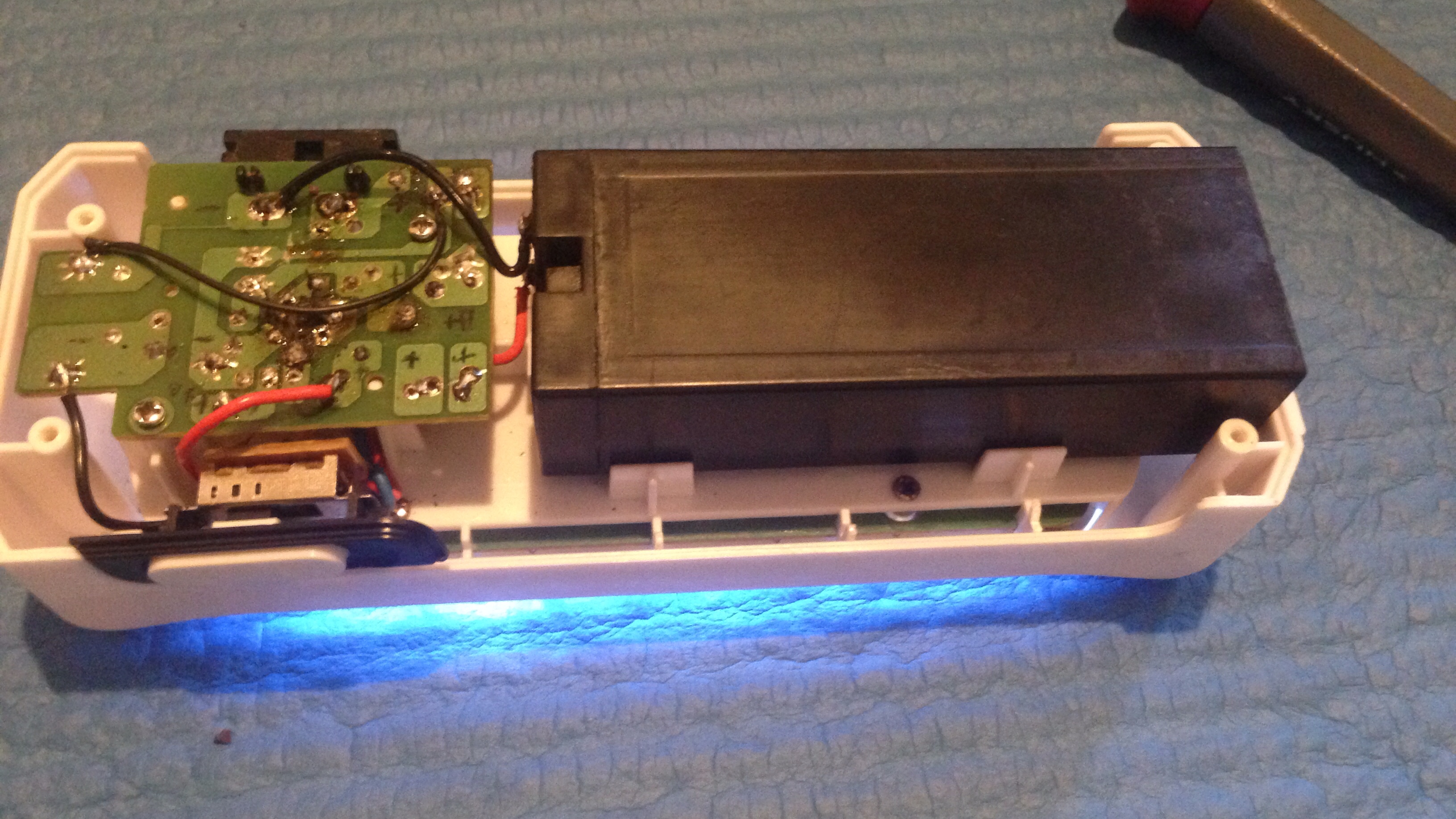

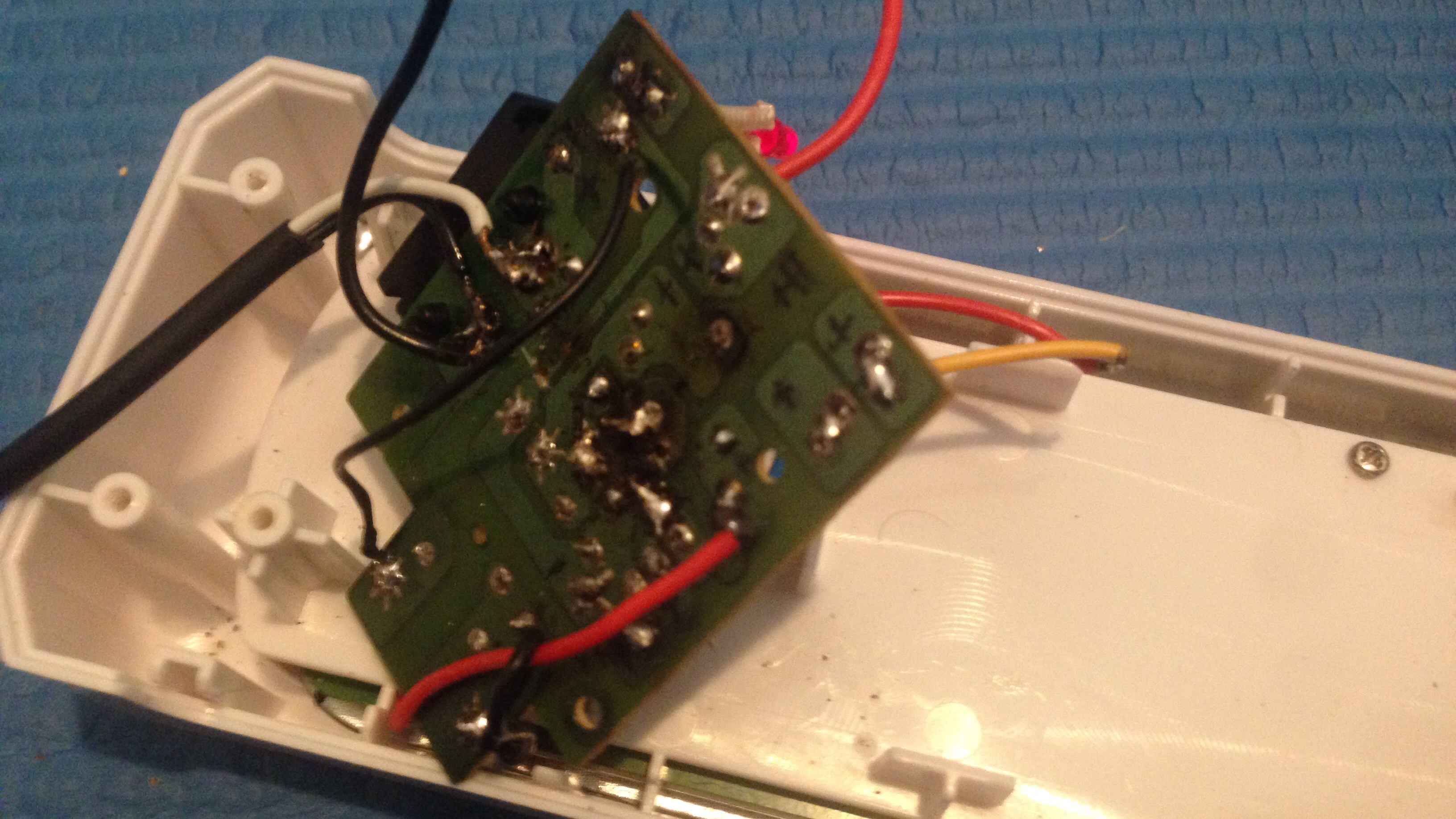

Sorunu tesbit ettim. Şimdi şarj girişinden sonra senin ufalttırdığın direnç var ondan sonra LED'e giriyor ve + yönden ziyade sıkıntı geri voltaj olması. Yani - ayağı sıfırlanmıyordu. Bunun sebebide ben mevcut boardu kullandığım için LED in - si ileriye koydurduğun sökmediğimiz 4K9 varya onun bir ucu ile birleşiyordu yani oralardan da 4.85V gibi birşey geliyordu. İki tarafından da voltaj geldiği için yanmıyordu. Tahmin ettiğim şekilde o barayı daha önce < ile gösterdiğim yerden kırdım daha doğrusu ordan akımın atlamasını kestim. LED in - sinide bir eksiye bağladım züzeldi. Çok ufak bir sorunu kaldı. Işıldak off durumundayken bile led az da olsa yanıyor. Işıldak şarjdayken LED güçlü yanıyor. küçük LED sönmüyor :) arkadaş gelecek akşam onla bakar belki buluruz çok da mühim bir mesele değil bir yerden gerilim alıyor. Çok teşekkürler arkadaşım emeğin için topladım ama arkadaşada bir göstereceğim. Allah ne muradın varsa versin. Bundan sonrası kolay. O ucuna hazır banyoda JAck vardı onu lehimleyeceğim. Yalnız +/- olayı önemli işaretleme yapmam lazım. DC gönderiyoruz içeri. Ters bağlarsam sıkıntı olur. ÜZerine yazacağım yönlenrini hem fişe hem jacka. Çok teşekkür ederim.

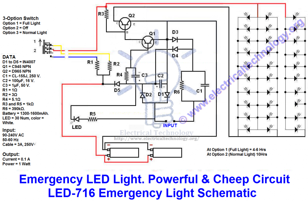

Aynen dediğin gibi oldu zihin jimnastiği oldu hemde bilgim arttı bu konularda. Aklıma birşey geldi bu kırmızı ledle ilgili olarak. 10'ar tanede diyo almıştım. Bu kırmızı ledin ucuna bu diyotlardan birini uygun şekilde koysam engelleyebilir miyim acaba yanmasını. Bak bu bizim ki değil LED 716 devresi ama çok benziyor bizimkine.

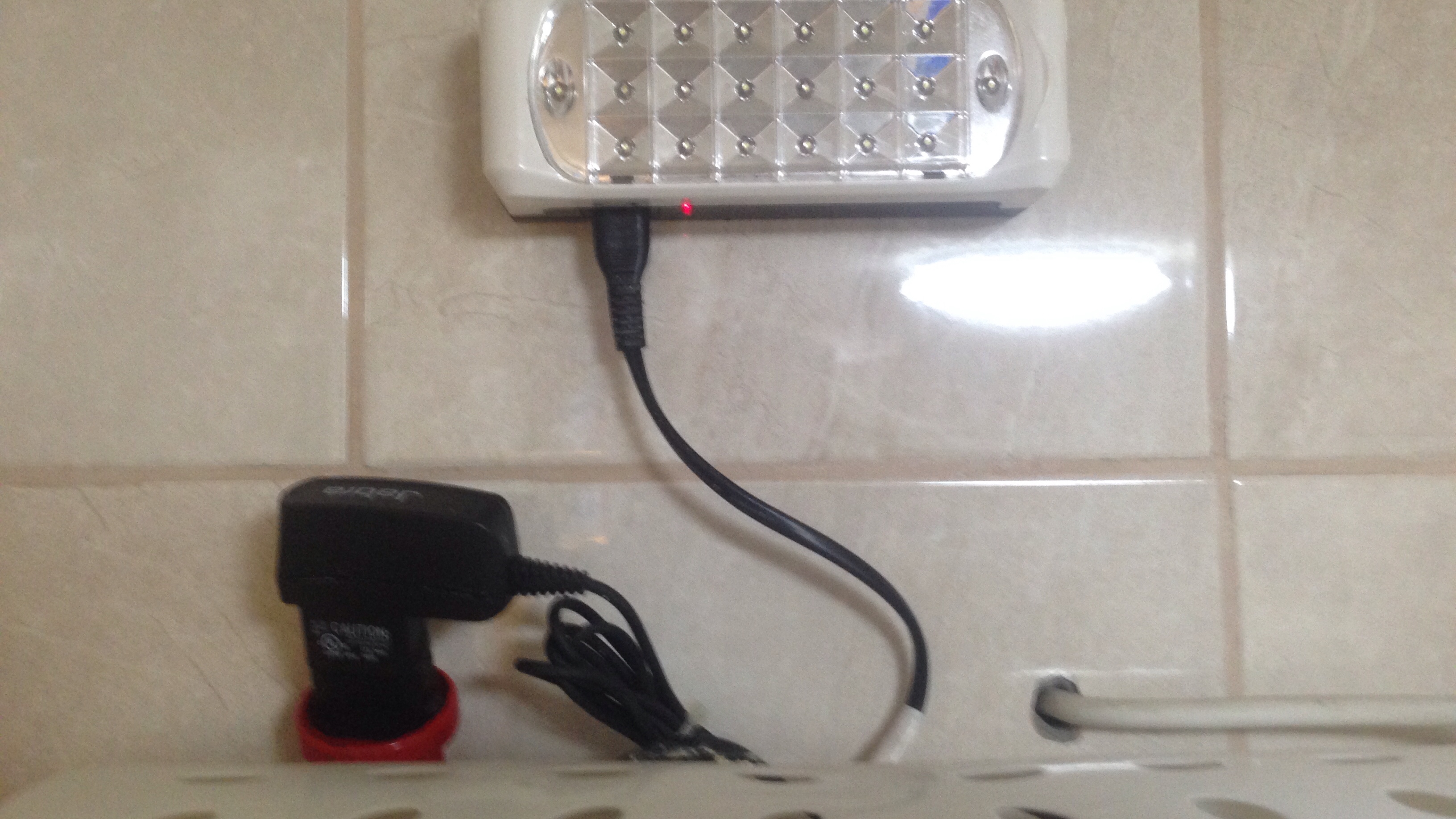

Hocam arkadaşım geldi pano filanda yapıyor anlıyor bu işlerden o da yardımcı oldu. Belki bu ışıldağa sahip birilerine yardımı olur diye paylaşayım. O kırmızı LED'in sönme olayını arka taraftan bir diyot daha bağlayarak çözdük. Şu an tam istediğim gibi orjinali gibi çalışıyor. Bağladım şarjda çift taraflı bantla yerine yerleştirdim. Şunun gibi birşey yaptık. Kırmızı LED'in eksisi ile ana hat eksisi arasına diyot koyduk iş bitti.
