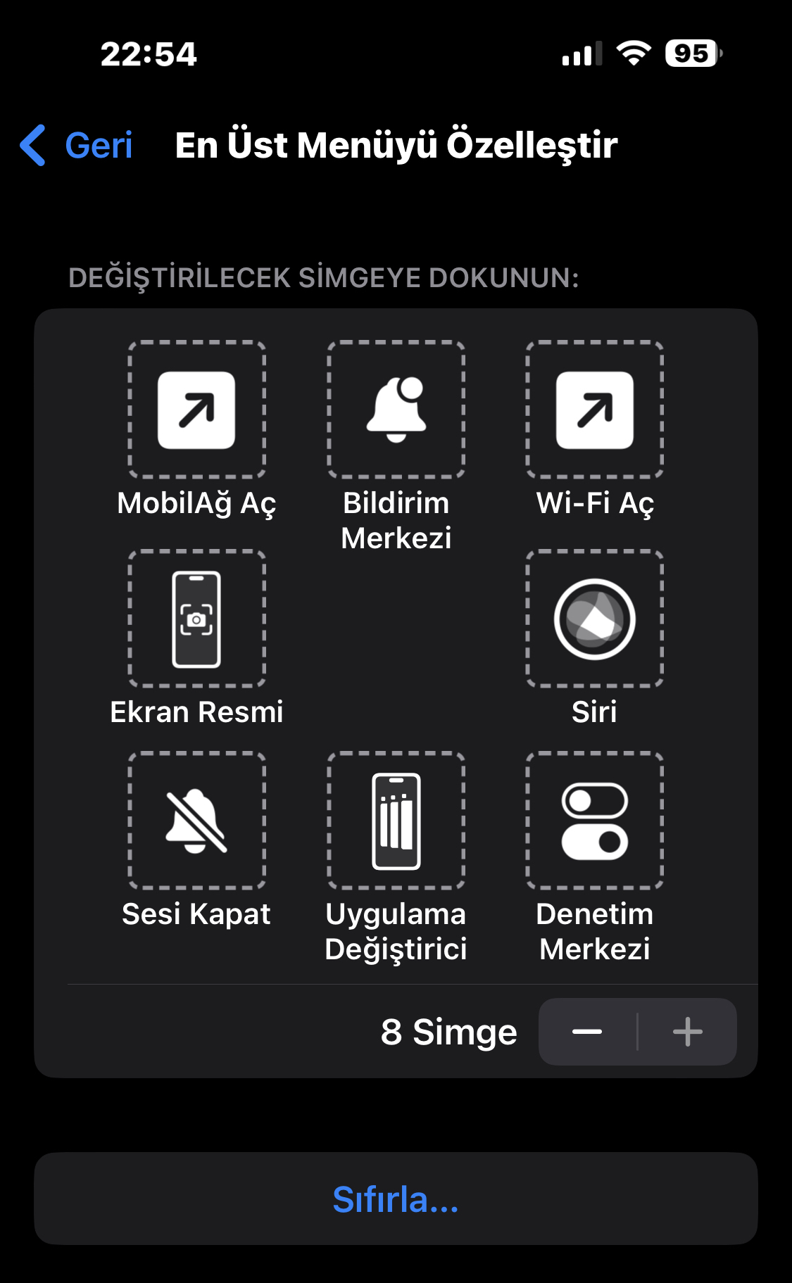

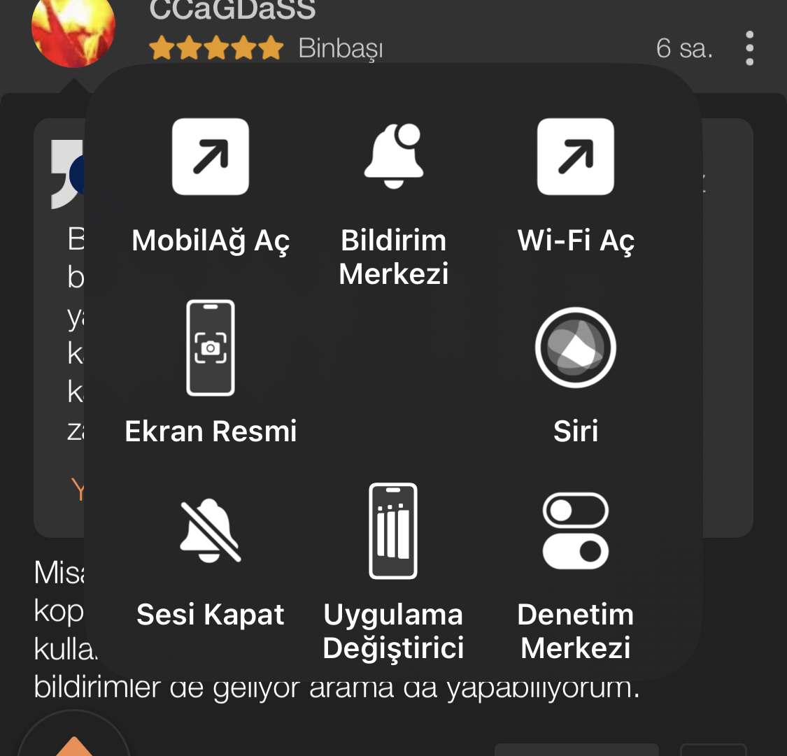

3 yıl (547 mesaj)
Asistantouch bu şekilde kullanıyorum çok rahat oldu mobilveri aç Wi-Fi aç kestirmeleri oluşturmanız lazım ilk önce sonra bu sistemi kurabilirsiniz tavsiye ederim çok pratik ve kullanışlı oldu Siri’nin olduğu yere de başka bir komut eklemem lazım çok kullandığım çünkü Siri zaten sese duyarlı ekstra komutta olmasına gerek yok bence
3 yıl (547 mesaj)
Bu şekilde bir otomasyon yaptım nasıl olmuş var mı başka önerisi olan
