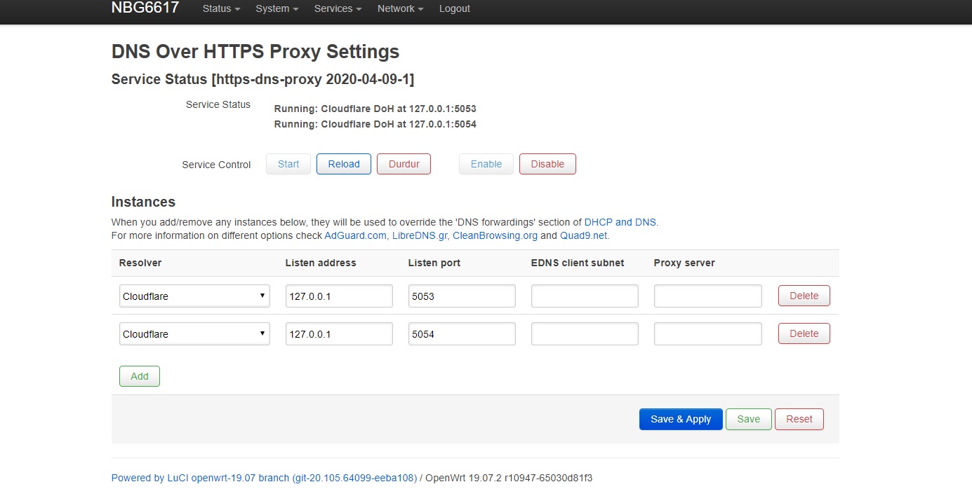

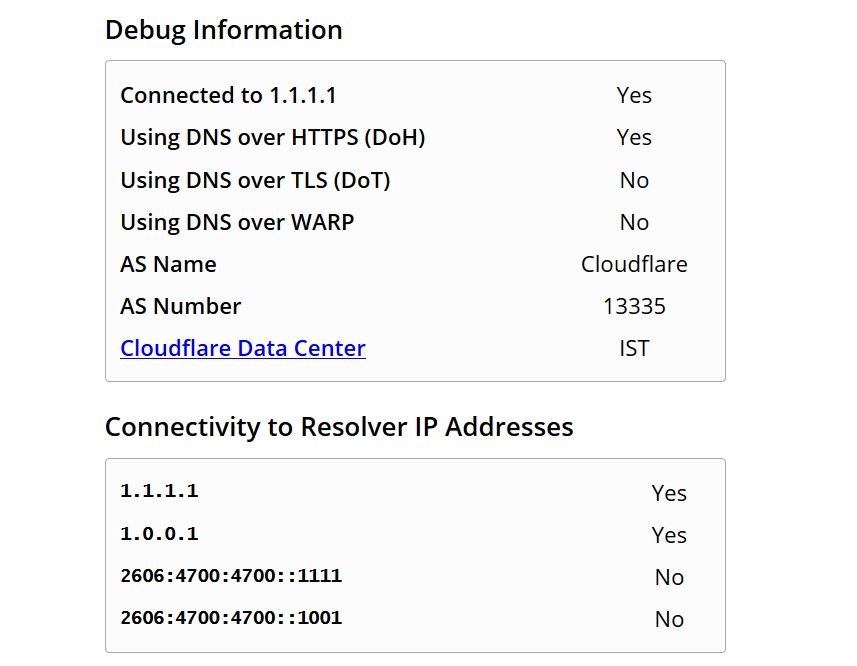

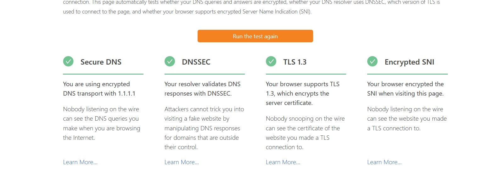

Bende simdi konuyu gordum, routerim da openwrt yuklu ve dns over https eklentisi var. Durum su sekilde;
Baska bir sey yapmama gerek var mi? Router ustunde dns over tls isini zorlayayim mi? Openwrt'nin kesin destegi vardir diye dusunuyorum.

Dns için TLS veya Https kullanmak bir tercih meselesi. Https'te sıkıntı yoksa, memnunsanız sıkıntı yok. Firefox'ta zaten DoH şart oluyor.
