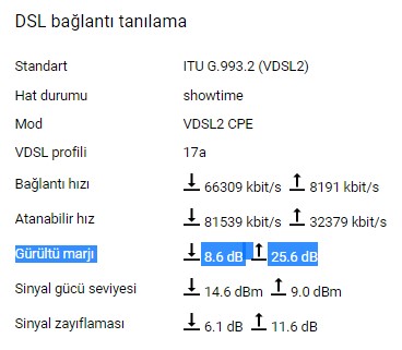

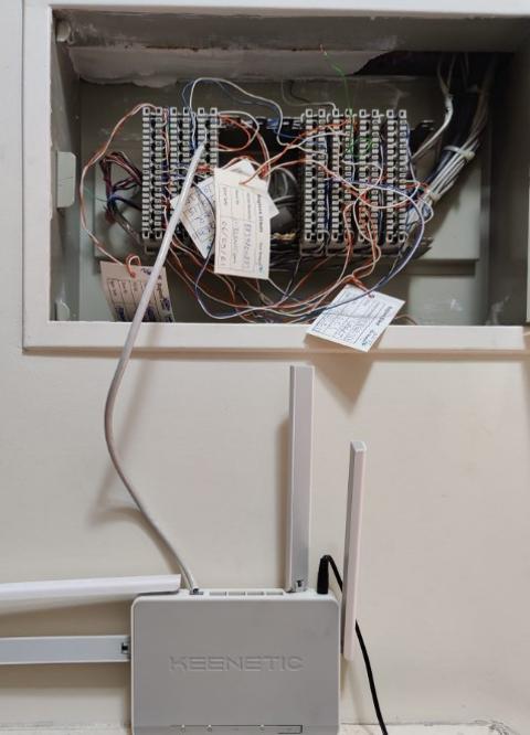

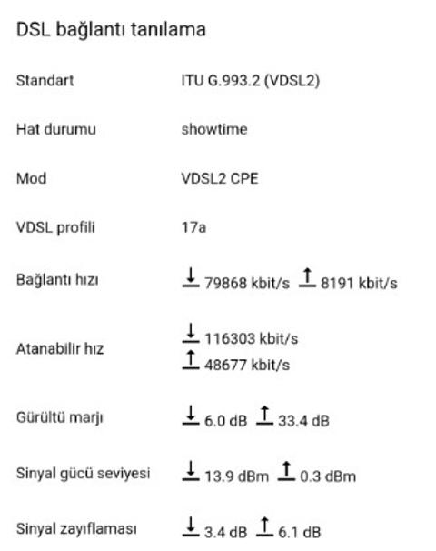

Merhaba. Yardımınıza ihtiyacım var. Abone numaram 8576075398. Hattımdaki gürültü marjı çok düşük. prime time saatlerde download 4-5 db'lere kadar düşüyor ve anlık kopmalar oluyor. Daha önce arıza kaydı bıraktım ama ekipler sadece hız odaklı olduğu için sorun yok değil deyip gitmişler. Bu konunun internet kutusu ile ilgili yok bu arada. daha önce türknet ve netspeed de kullandım birebir aynı sorun vardı. Sorun iç tesisatımda mı diye indim kutuya indim, modemi oraya direkt bağladım ve test ettim. Hız düzelse de hat zayıflaması aynı seviyelerde. Bu arada kutuya 81 mbit geliyor. Gördüğünüz gibi kutuda 80 mbit var zaten.
Bu konunun çözümü ve bu değerin artması için ne yapabilirsiniz? Biliyorum telekomun işi ama biz onlarla direkt muhatap olamıyoruz. Kayıt bırakıyoruz yaptık diyorlar gidiyorlar. Belki port değişimi olabilir, kablolar kontrol edilebilir, belki kabinde arız var bilmiyorum ama lütfen yardımcı olun çok sıkıldım bu sorundan çünkü.

var hızını 50-70mb arasına çektirmek hız düşümü yaptırmadığın sürece kopamaya mahkum altyapın okadarına yetiyor modemde db ayarı varsada kendinde yapabilirsin uygun hızı bul.

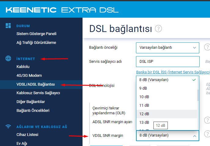

Modeminiz Keenetic Extra DSL sanırım. O modemin SNR marjin ayarı bulunmakta. Görseldeki şekilde SNR yükseltebilirsiniz.
8 üzeri bir değer ayarladığınızda örneğin kendiliğinde düşerse Keenetic destek ile irtibata geçin modemde de problem olabilir.

öyle yapınca da hızdan feragat ediyoruz ama.. evet arada bir mecbur kalınca yapıyorum maalesef.

alt yapın okadarına yetiyor yapacak başka brişey yok fiberi bekle .

Uzun yıllar benzer problemi yaşadım. Çözüm kutudan daireye yeni bir cablo tesisatı çektirmek. Kaliteli bir cat kablosu ile snr margin değerinizi ciddi oranda yükseltirsiniz.
