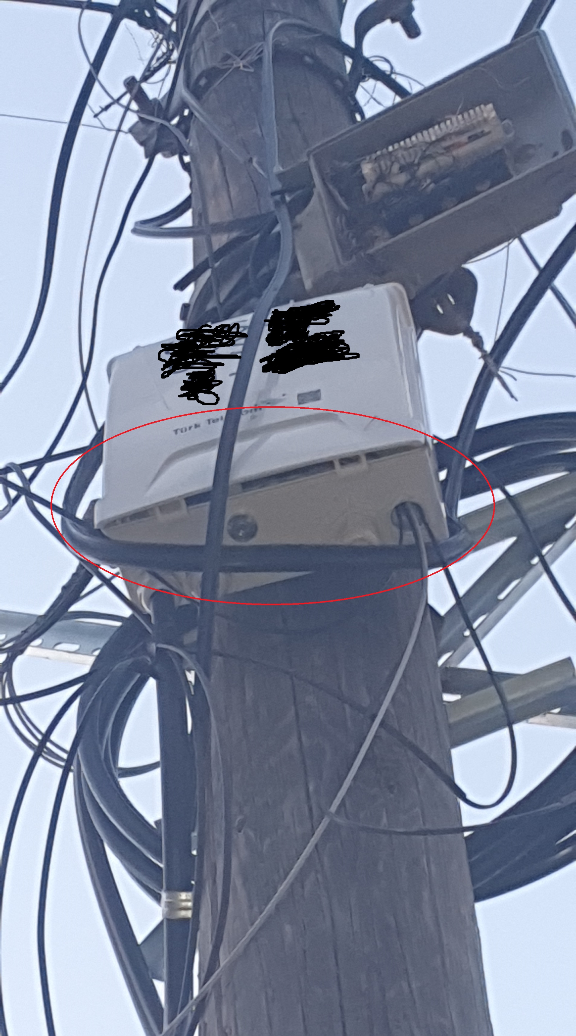

Bir sorum olacak size, gpon direk dağıtıcısından eve kaç metre en ince fiber kablosu çekilir? Aşağıya fotoğrafını atıyorum, bu kutudan genelde hemen yakınındaki evlere hat veriliyor ancak bunun mesafesi nedir? Teknik olarak fiberin elektriğe göre sinyal kalitesi düşmeden çok uzak mesafelere veri aktardığını biliyorum ancak bu direk aynı sokakta, 100mt ilerideyken sadece önündeki bir kaç binaya abonelik açtılar. Bana buradan tek eve 120mt kablo falan olmaz çekmez dediler de, mantıklı gelmedi pek. Özetle bu aşağıda fotoğrafını atacağım dağıtım panosundan tek bir ev için hat kaç mt kadar çekilir?

Hocam mesajınızı okudum, açıkcası obk kablonun maksimum kaç metre mesafesi var bilmiyorum.

120 metre kablo çok kolay çekilir, o kadar bir sınırı da olmaz ama bina içi dolaşımı vs. o 120 artar. Ancak burada tek abone için o kadar kablo çekmemek istemeleri yatıyor bence.

Ben de bilmiyorum ancak bence yine 1 km'ye kadar edektif çalışıyor olabilir. Olabilir demenin de sebebi OBK'lar ben yanlış bilmiyorsam ev içerisinde, bina içerisinde kullanılacağı için daha esnek malzemeden G-567A2 fiber kullanılıyor, belki onun efektif menzili sokakta kullaılan G-652'den daha zayıf olabilir.

120 metre kabloyu bende alırım, fiber kablo aşırı pahalı değil. Direkler var zaten sokakta, eve çekip sonlandırıcı uç koyacaklar sadece...
Bana o mesafeye ince kablo çekilse de veri gelmez, oraya kadar ana hat götürüp evinin önüne minik dağıtım panosu koymalıyız o da ayrı para totalde 15k özel proje tutuyor dediler geçen sene.
Şimdi bir süredir kıl kıl düşünüyorum, 120mt ilerideki ev numarası 45, benim ev numaram 10. Geri kalan tüm adres bilgisi aynı, 45 numara üzerinden başvuru yapsam saha ekibi gelince bunlara ya ha ora ha bura yanlış yazdım çekin işte ya 45/D üzerine falan desem ne olur acaba :D Binadakilerde yaşlı tanıdık insanlar, gidipte portumuzu başkası almış demeyecek interneti bile bilmeyen bir çift.

120 metre az değil. Ona sıkıntı çıkarırlar. Çünkü arada başka direkten vs. atlama yapmaları gerekir. Ha oranın sahipleri tanıdıksa en kötü oraya bağlatıp kendinize Ethernet çekebilirsiniz TT direklerinden. :D

Güncelleme: Evet arkadaşlar, gözü kararttım bir kaç gün sonra türktelekom binasına 24. kez gideceğim. Eğer adresime fiber bağlantı için başvuru açmazlarsa, yada 2024 yılı yatırımında sokağın benim tarafımdaki kısmı projeye eklenmediyse gidip komşularımdan birinin evine kendi adıma fiber internet başvurusu yapacağım. Telekom saha ekibi geldiğinde çalışana durumu anlatacağım, kardeşim bak ben 10 numaralı müstakil evdeyim ama bu 45 numaralı müstakil başvuru yaptım ve siz geldiniz. Bakın hazır direkler var, başka sokaklarda 60mt çektiğiniz örnek evler bile var, sırf sistemde adresim başvuruya açık değil diye alamadım ama gereken herşey var, bu ev yerine 100mt daha kablo çek benim kendi evime fiber sonlandırmayı yap sana kullandığın fazla kablo parasını vereyim + şu parayı da al benden akşam bir çorba (tercihen kelle paça) iç diyeceğim Kabul ederse herşey tamam, kabul etmezse de tamam kardeşim kur o zaman 45 numaraya sen yoluma ben yoluma.
Kendim fiber kablo tesisatından anlayan, bu işte çalışan birini buldum ve durumu anlatıp yaparız diye onay aldım. Hatta eke bile gerek yok, direkteki panodan 45 numaranın porta kendi kablomuzu takar istediğimiz yere çekeriz, tek sorun kablolar hassas dış ortama uzun süre dayanmayabilir dedi ama türktelekomun kullandığı obk kablodan bulur onu da hallederiz. Sonuç itibariyle kendi çözümümü planladım, geriye yapmak kalıyor. Bu ay sonu olacakları, yaptıklarımı paylaşırım. Ha Kolay mı ya öyle direkteki dolaptan port kablosu değiştirmek diye soranlara cevabım:
Çözüm odaklı değilde kar odaklı güdülen bir firmanın hangi işi düzgün olur ha? Bir pano kapağını kapatmaktan bile acizler. Bir de bizi eşşşşek yerine koyuyorlar, yok 100mt çekmezmiş fiber obk kablo, cat6 bile 150 metreye kadar rahat çekiyor, fiberin 20km menzili var... Neyse özetle plan bu.

Hocam alttaki fiber kutu neyse de üstteki kutunun durumu çok kötü olmuş. Bu fotoğrafı şuraya ekler misiniz rica etsem hocam?
