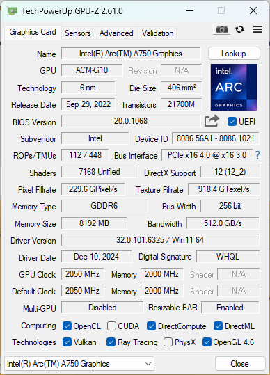

Intel kartları benden daha yakinen takip eden, mevcutta üst seviye ekran kartı varken sırf denemek alıp kullanan kimse yoktur forumda. 10400f'i bırakın, 1080p'de b580'i 12400f ile beslemeyezsiniz. Arc kartların en büyük zafiyeti işlemci. Re-bar'ın ne olduğunu bilen kimse yok koca forumda? Re-bar'a gebe ise bir kart, mimarisi işlemciye ve ram hızına muhtaç demektir.
Hala daha 10400f falan kartı besler, filan kartı uçurur diyeni var. Mevzu o kartlar değil ki, mevzu Intel arc.
İkinci defa yazıyorum dostum; a750 kartı 9 ay 12600k işlemci ile denemiş birisi olarak, 10400f A serisini bile besleyemez. A750'nin transistör sayısı rtx 3070 Ti'den %25 fazla, bant genişlikleri üst seviye kartlarla eşit, L2 ön bellekleri 3080-3090 seviyesinde. Bu kartlar eski v8 amerikan otomobilleri gibi, kas güçleri çok yüksek ama verimsizler yazılımdan ötürü.
Millet kartların yazılım zafiyetinden ötürü 3060/4060 ile benzer güçlerde diye üstün körü tavsiye veriyor. Arc kart alacaksanız, en az rtx 3080 gibi bir kart aldığınızı düşüneceksiniz; diğer donanımlarınız güçlü olacak. Reddit arc sayfasına başlığı açsaydınız direkt söylediklerimi söyler, işlemci upgrade yapamıyorsanız iade edin derlerdi.
