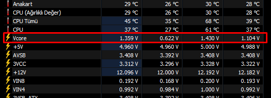

Merhaba arkadaşlar. 14700K işlemcim var, sıvı soğutucum MSI MAG CoreLiquide V2R 240 mm. Masaüstünde ortalama 30-35C civarı, oyunda ise 60C civarında. Kasam Rampage Escape. İlerleyen zamanda kasayı full tower yapıp sıvı soğutucuyu Arctic III 420 mm. yapıcam ama sizce şu an E-Core'ları kapatsam nasıl olur? Zaten en fazla Chrome'u kullanıyorum, oynadığım oyun da 2-4 çekirdek kullanıyor. Sizce sorun olur mu, sıcaklıklar E-Core'lar kapalıyken ne kadar düşer, ciddi bir fark olur mu?

Kışın bir ara 20C civarında idi, o sırada çekmiştim ekran görüntüsünü.

İşlemci çekirdeği sıcaklığı 10C kadar yüksekmiş, yine de çok iyi tabi kış şartları için konuşursak. Aslında kasa içi soğutma iyiyse, çoğu sistemde sıvı soğutma bile şart değil, çift fanlı hava soğutma yeterli gelir. Ekran kartlarında GPU'ların TDP'si, işlemcilerin TDP'sinden 2 kat fazla olmasına rağmen, oyunlarda GPU tam yükte iken hava soğutma ile düşük ısıda tutabiliyor.
Yeni ürünler arasında, 420 mm sıvı soğutma için Arctic Freezer III en iyi F/P oranına sahip, eski versiyon Freezer II var 3.500'e ucuz ama tercihe bağlı. Bence önce ekran kartı güncellemesi daha mantıklı duruyor. Sıcaklık mevzusu doğru montaj, thermal macun uygulaması, kasa seçimi ile direk ilgili birşey.
