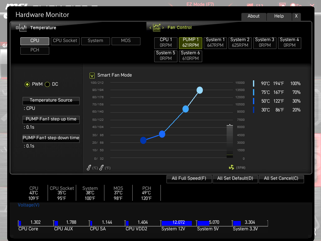

Merhaba arkadaşlar az önce birkaç ayar yaptım @SAVIAR vermiş olduğu birkaç ayar ve @OverClocKing vermiş oldu birkaç ayar.
Sadece değiştirdiğim noktalar şunlar bu şekilde iyimi diğer geri kalan ayarları bulamadım nereye yazacağımı çok karışık bios.
Long Duration Power Limit 272
Short Duration Power Limit 272
Cpu Current Limit(A) 400
CPU Loadline Calibration Control Mode 7
CPU AUX Loadline Calibration Control Mode 7
CPU Core Voltage Mode Adaptive + Offset
Cpu Core Voltage 1.200
Core Voltage Offset Mode (-)
Core Voltage Offset 0.015
P Core Ratio 54
E Core Ratio 44
Ring Ratio 46
Başka ne gibi ayar yapılması lazım acaba yeterlimi bunlar 10 dakikalık test sonucu bu şekilde işlemciye bir zararı olurmu bu ayarlar doğrumu yanlışlık varsa resetlirim hepsini eski haline oyunlarda denemedim daha.
MSİ Center ile sıcaklıklar 79c 80c 81c 82c kadar çıktı eski default haliyle 100c göriyordu R23 te.
@SAVIAR Maintenance 128 s girin demişsiniz orayı bulamadım ben.
10dk oyunda bu şekilde sıcaklıklar.
Dikey eşitleme kapalı dikey eşitleme açarsam 144 hz düşiyor fps monitor 144 hz olduğu için herhalde ozaman cpu kulanımı %10 oluyor sıcaklıklar 35c 39c kalıyor.

Hiçbir şeyi değiştirmeyin hocam. Sadece Current 350A ile de deneyin. Eğer skor farkı olmazsa 350 ile devam edin.

Evet sadece voltajı değiştirdim. Sabah yine youtube dan bir video ile xtu da oynama yaptım sıcaklık daha da düştü ama göz ardı edilebilecek bir cinebench puanunda da düşüş oldu. Bu eleman tek tek her ayarı anlatmış.

Merhaba hocam demek istediğiniz bu sanırım Cpu Current Limit(A) 400- 350 olacak burası doğrumu anladım maintenance 128s kısmını bulamadım yazmışsınız ama nerede o ayar ve ne işe yarıyor bilmiyorum sizin yazdıklarınızla gidiyorum şuanda ve @OverClocKing arkadaşımızın yazdığı ayarlar ile ikinizin yazdığı ayarları karma mix bir ayar şeklinde girdim sizin verdiğiniz mode 8 yerine mode 7 girdim korktum açıkçası 8 görünce öyle söyliyim kendi kendime 7 daha alt limit diye girdim.

Hem sıcaklıklarınız, hem de skorunuz gayet güzel. Current tarafında sanki daha aşağı gelebilirsiniz gibi, denemekten zarar gelmez. Maintenance kısmını girmeseniz de olur, çok elzem değil.

@SAVIAR Curent 350 yaptıktan sonra birdaha test ettim hocam 356 puanlık bir düşüş oldu.
CPU fan işlemci üzerindeki arkaya doğru üfleyen var PUMP Fan arka egzoz doğru üfleyen fan SYSFAN 4 kasa önündeki 3 Fan SYS fan 5 en arkadaki egzoz fan durumlar böyle.
