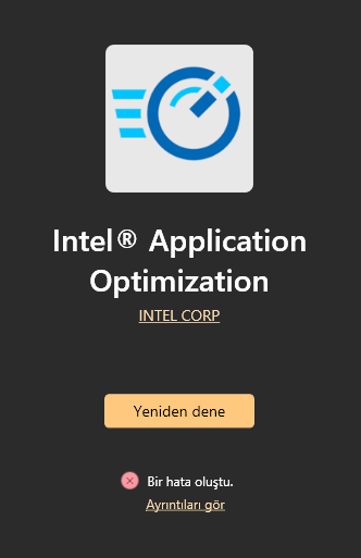

Ben hala 14700kf işlemcimde APO yu kullanamıyorum. Anakartım msi z790 edge.

Merhaba yazdığınız değerleri giremedim water colling yazan kısımı hiçbir şekilde değiştiremedim + ve - tuşlarına basıyorum değişmiyor.
Bu mesajda bahsedilenler: @StreamRolleR
geçen yıl
Ben msi z690 tomahawk anakartta aktif edebiliyorum. StreamRolleR arkadaşın dediklerini uygulayın
