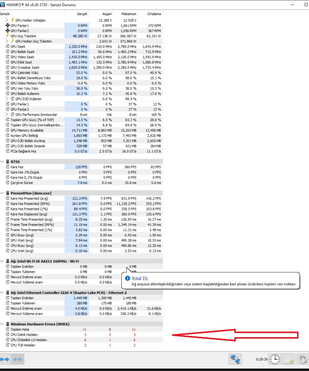

Arkadaşlar hwinfo ile bugün tesadufen şunu fark ettim yazılımdan anladığım yok ama biraz araştırınca gerçek ortaya çıkıyor rica etsem BF2042 oynayan varmı ayni işlemci ile yada ryzen işlemci ile bu şekilde hata rakamları çıkacakmı sizde de merak ediyorum.
ikinci resmi hwinfo resmi forumundan alıntıladım orada sormuş bir arkadaş diğeride cevaplamış.

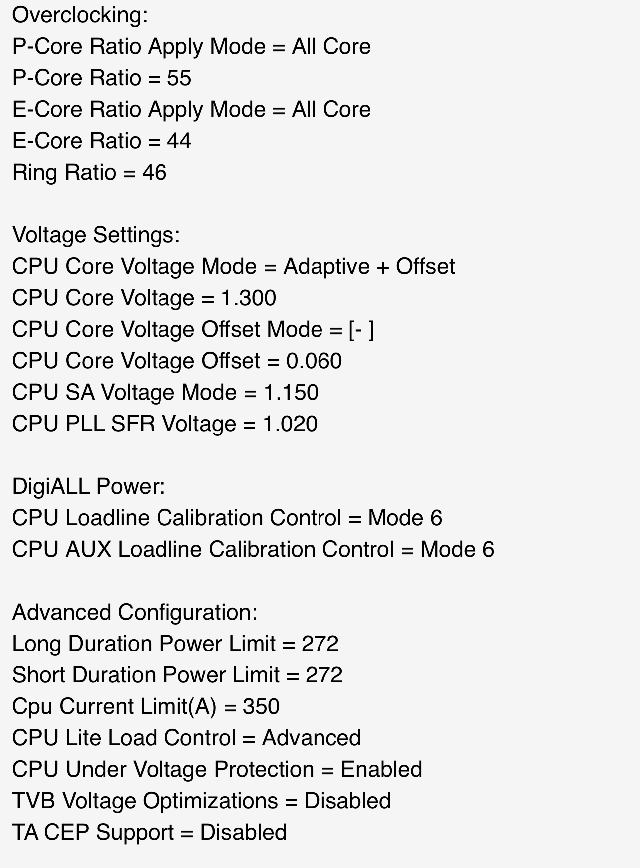

Daha kötü oldu sistem bu seferde loading ekranında atmaya başladı ve mavi ekran almaya başladım bu sorunların işlemci kaynaklı olduğunun kanıtıdır artık oğraşmaktan bıktım yok bios at yok driver uv yap yapabileceklerim sınırlı zaten.
@wgaijin Arkadaşımız sağolsun kendisine birkez daha teşekkür ediyorum bana yardımcı olduğu için uzun süre kendisil ile konuştuk neler yapılabilir diye sen yapacağını zaten yapmışsın bu iş artık değişim gider dedi kendisi ve onun sayesinde rma talebinde bulunduk intel den haber bekliyorum ilerleyen zamanlarda tekrar yazarım işlemci değişim olursa sorun varmı yokmu.
Umarım sizlerinde başına gelmez bu tip olaylar can sıkıyor çünkü.

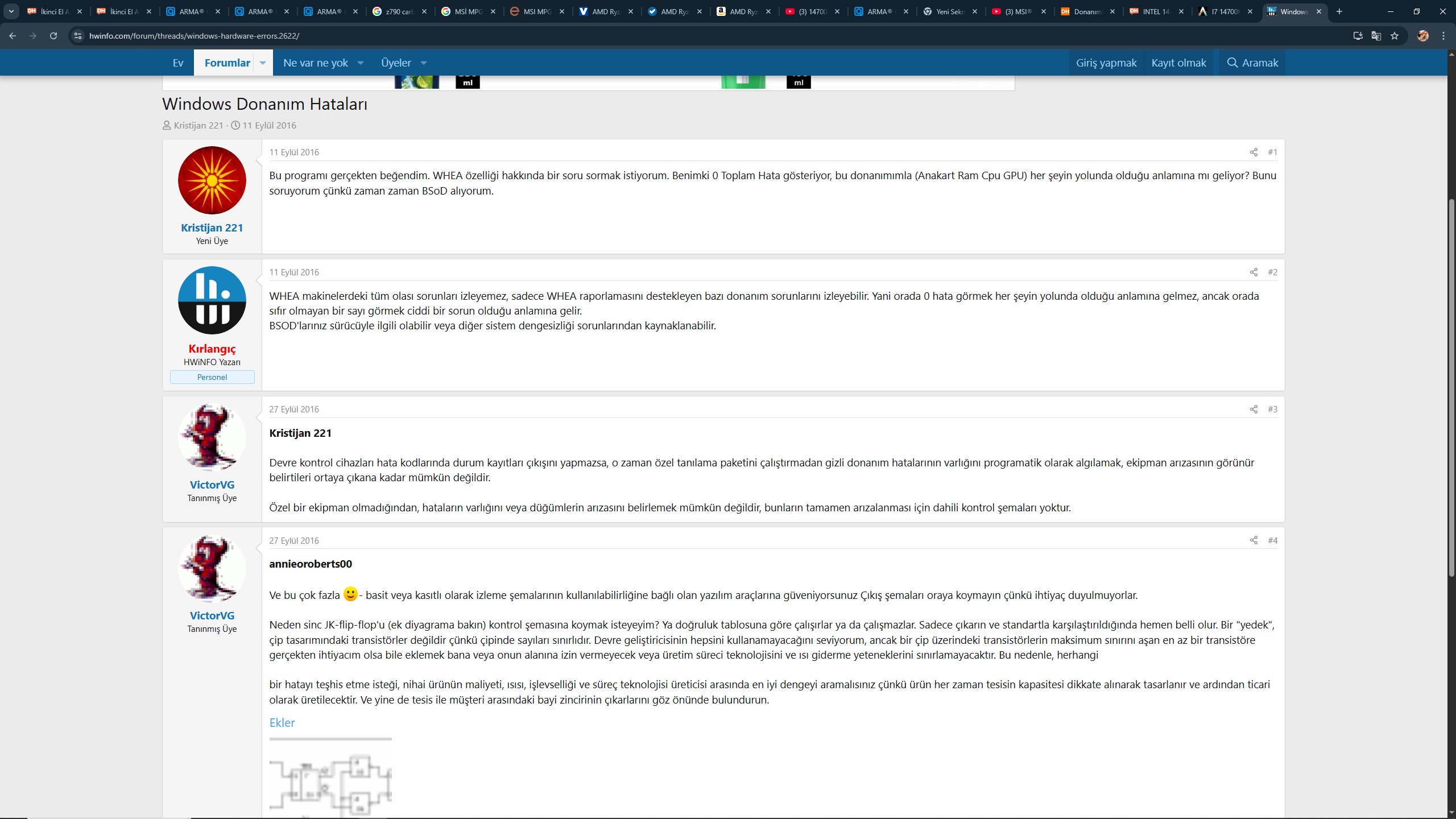

https://www.hwinfo.com/forum/threads/windows-hardware-errors.2622/

Thermal grizzly kryonaut ile bir deneme daha yaptım sıcaklıkların düştüğü yönde. Önceki 2 testte kullandığım macun arctic mx6 idi.
