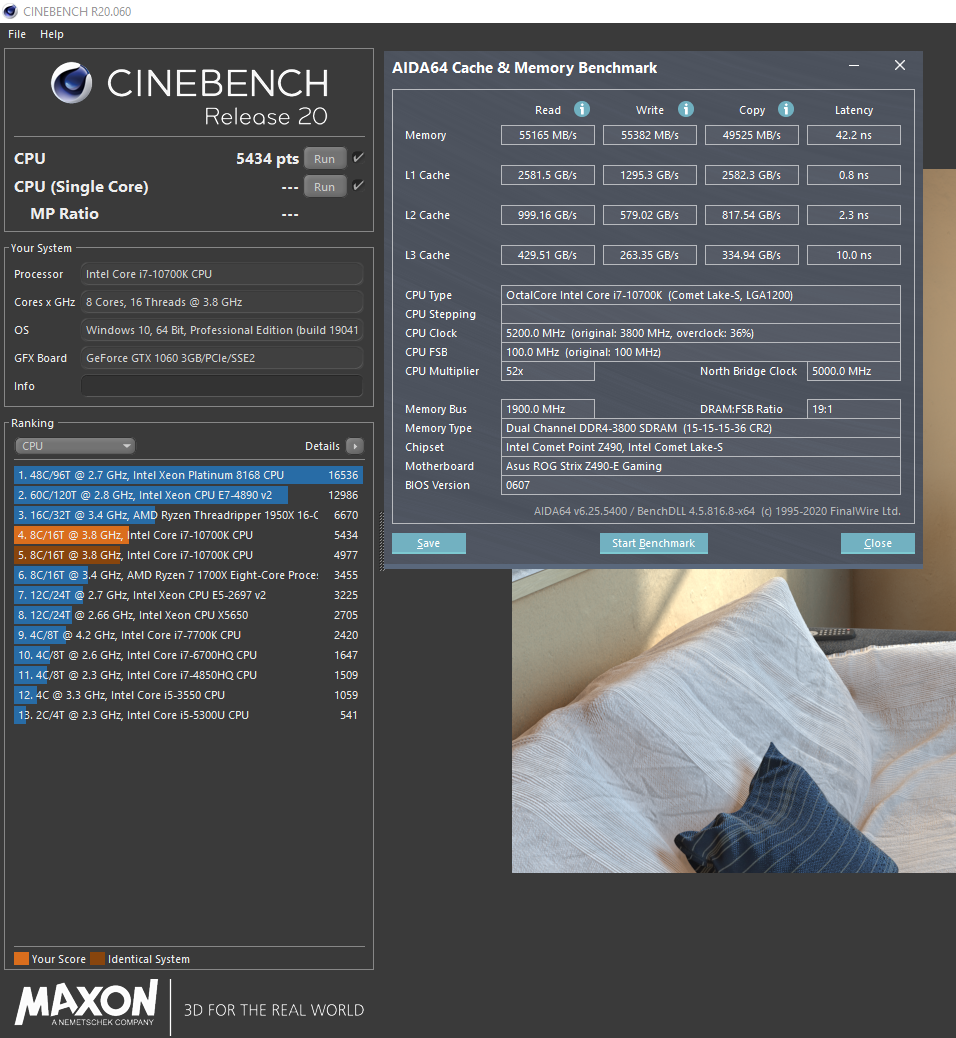

Birde 2 ci test sonucu çok iyi 1.275 de 5000 mhz olabilmesi bu ss fe LLC level kaçta 2 ci resimde ?
5 ghz için level 3, 4,5,6,7 sorunsuz.
Ben iki testide level7 de yapmistim.
Sadece level degistirip voltaji manuel vermek ve tüm çekirdekleri aktif etmek yetiyor.

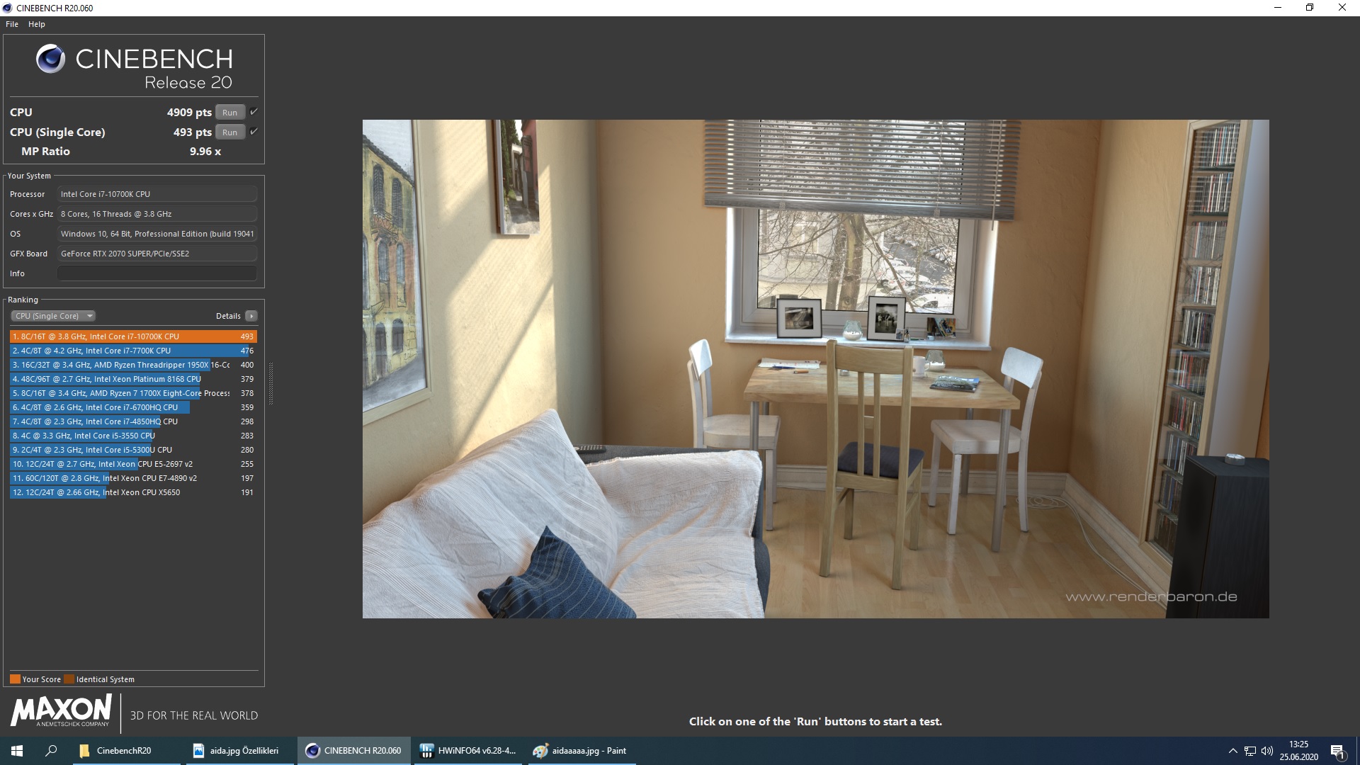

AIDA64 ile devam ederim. 4.9 Ghz'e tekrar ayarlayacağım. Stabilite testi için AIDA64 yeterli diye düşünüyorum.
4.7 Ghz ayarlı CinebenchR20 sonuçları böyle.
4.7 ghz icin güzel sonuç.
4.8
4.9
5 ghz bunlar 10700k için siradan hizlar.
5.1 iyi hava sogutmayla
5.2 ghz sivi sogutmayla
5.3 yüksek voltajla ayakta dururda sivi sogutmada yetersiz kaliyor.

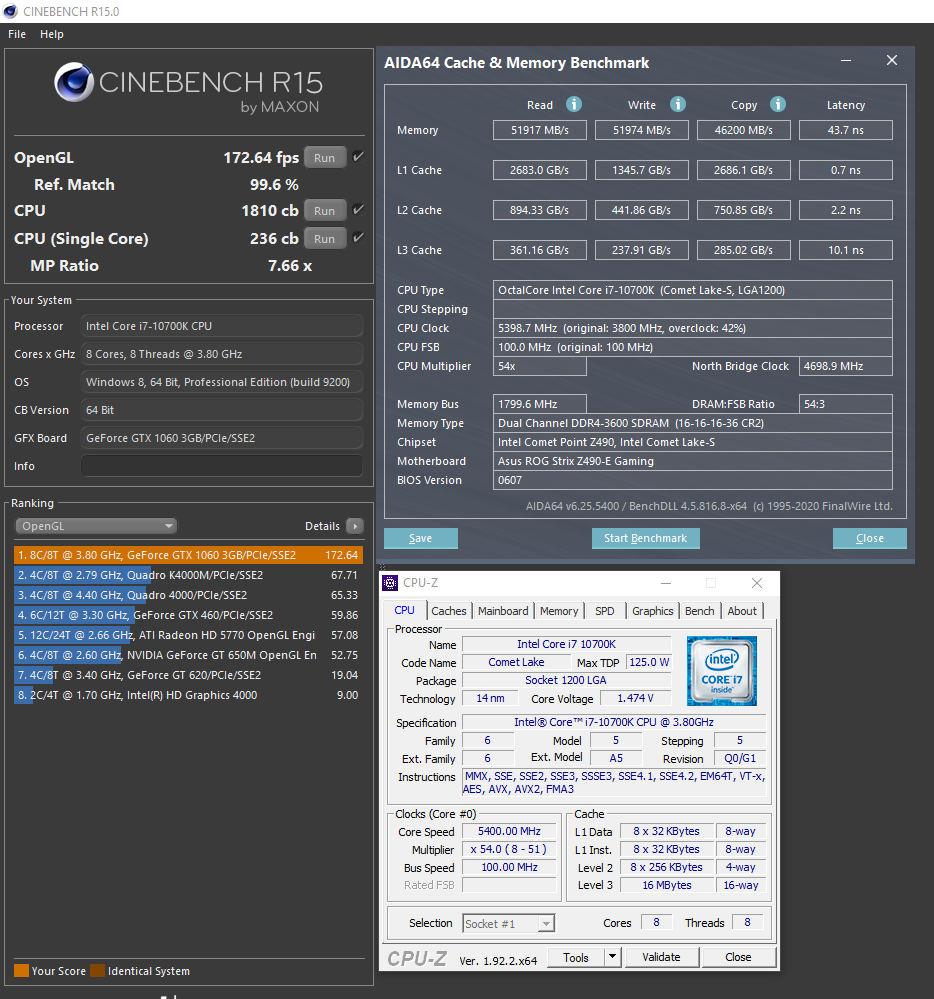

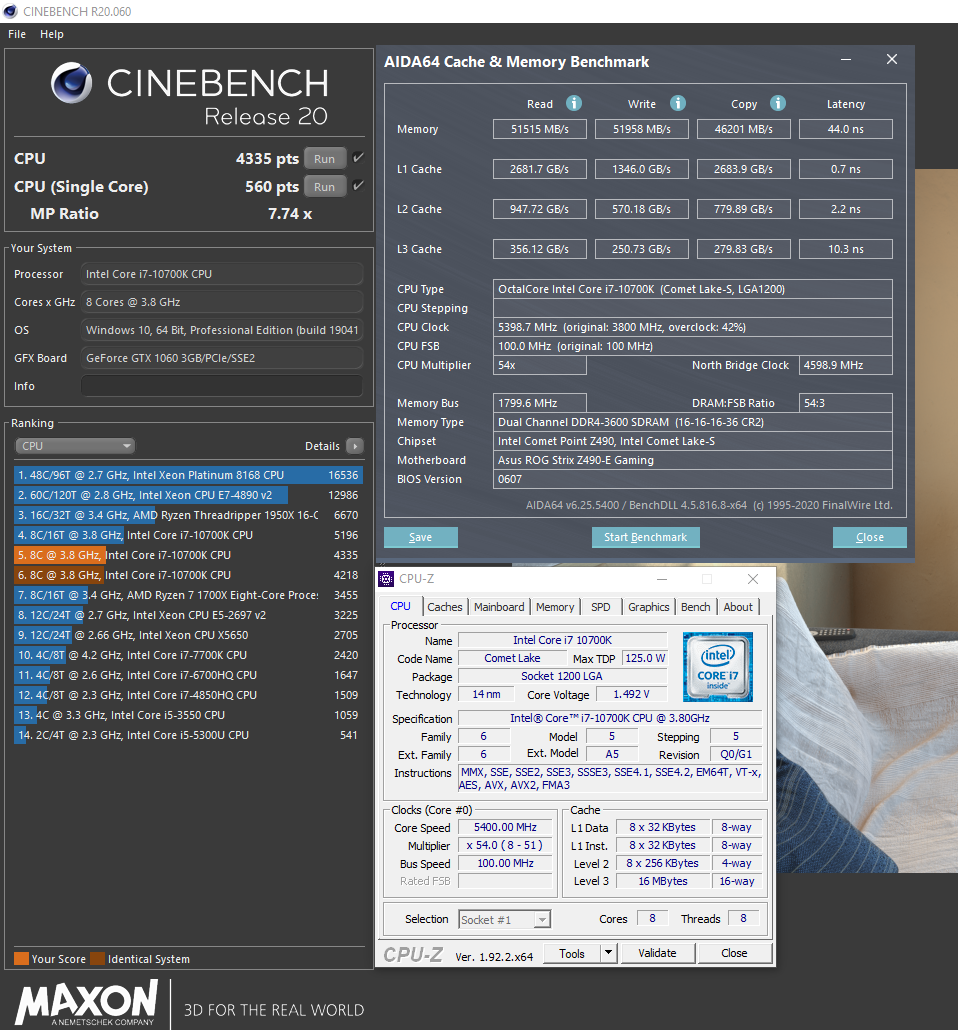

10700k HT açıkken 5500 mhz Tekli çekirdek skoru
5400 mhz de HT kapalıyken tekli ve çoklu çekirdek skoru.
cb r15
Cb r20
Demekki HT kapaliyken tekli çekirdek performansı bir nebze artiş gösteriyor. Tabiki HT kapaliyken çoklu çekirdekte düşüş var.
HT açık olup 5400 mhz de testi geçebilse alacağı skor cbr20 multi için 5650 falan olurdu.
Burdada 5200 mhz için HT açık test sonucu
Bu işlemciyi alacak olan arkadaşlarin elinde 2080Ti bile olsa HT kapaliyken 5300 mhz hız aşirtip rahatlıkla kullanabilirler. İşlemci HT kapaliykan hem daha kolay overclock oluyor.
Hemde daha az ısınıyor. Saf kan sekiz çekirdek kullanip keyfinizi sürebilirsiniz.
Daha güçlü ekran kartları yada çok çekirdek desteğine ihtiyaç duyan oyunlar ile karşilaşirsaniz. Elinizin altında gizli bir silah var

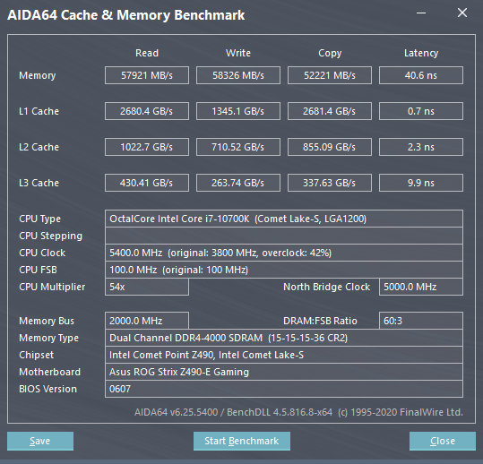

Buda son test paylaşimim olsun.
5400 mhz işlemci hızı
5000 mhz ring llc clock
3600 cl16 16 16 36 dan, 4000 mhz cl15 15 15 36 ya
