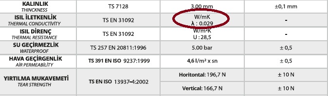

ısı katsayısı neye eşdeğerdir ? ısı yalıtım malzemesi için abartı olabilir mi ?
