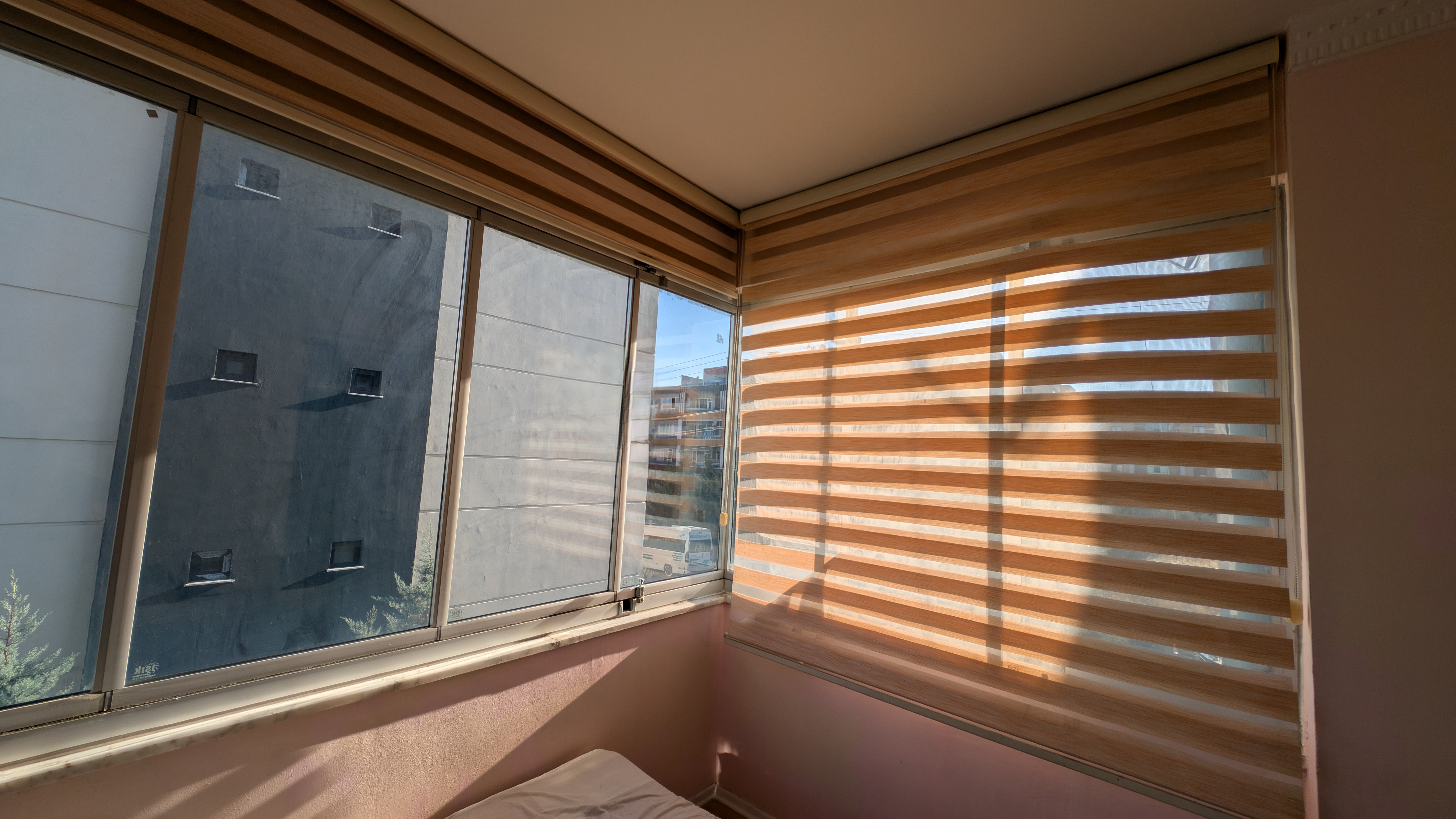

Merhaba arkadaşlar acil yardıma ihtiyacım var lütfen. Odam 6 dereceye ulaşıyor. Odada çok sayıda cam var ama nasıl yalıtacağımı bilmiyorum. Bir resim paylaşacağım
