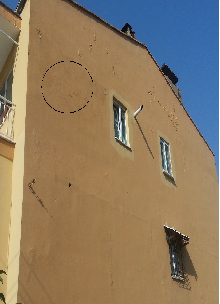

Manisada ikamet ediyorum. Evimin bulunduğu alan kentsel dönüşüm alanı ve 2-3 yıla kalmaz dönüşüm kapsamında yıkılacak.
Evim doğu-batı konumumda güney cephesi açık kuzey cephesi bitişik bina mevcut.
Salonun güney cephesinden içeriye rutubet alıyor. Cephenin sıvası eski ve su alan kısımda yer yer dökülmeler(çatlak şeklinde) var.
Dış cephe yalıtımı için apartmandaki komşuların yanaşmayacağı bir rakam çıktı. (16.000)
Dıştan sadece kendi katımın yalıtımının mümkün olduğu söylendi ancak yine masraf olarak altına girilebilcek bir rakam değil.(6.000-TL)
Sadece içeriye nem alan duvarı içten yalıtım yaptırmayı yada dış cepheyi iskele kurup düz sıva yaptırmayı planlıyor idim.
4 yıla çıkmayacak bina için masraf etmek istemiyorum, içeride kolon altından 3 cmlik bir alanı yalıtım malzemesi ile kapayıp geçmem konusunda Sizin görüşünüz ne olur?
< Bu mesaj bu kişi tarafından değiştirildi GcGokhan -- 15 Haziran 2015; 17:55:16 >
Bu mesajda bahsedilenler: @alperen_69 , @mubutu , @mbirol @9köy
10 yıl
sanırım sadece orda oluyor kiriş kısmında olmuyor , eğer öyle ise dediğiniz gibi 3 cm xps ile işi çözersiniz , zaten yıkılacak binaya fazla harcama yapmayın

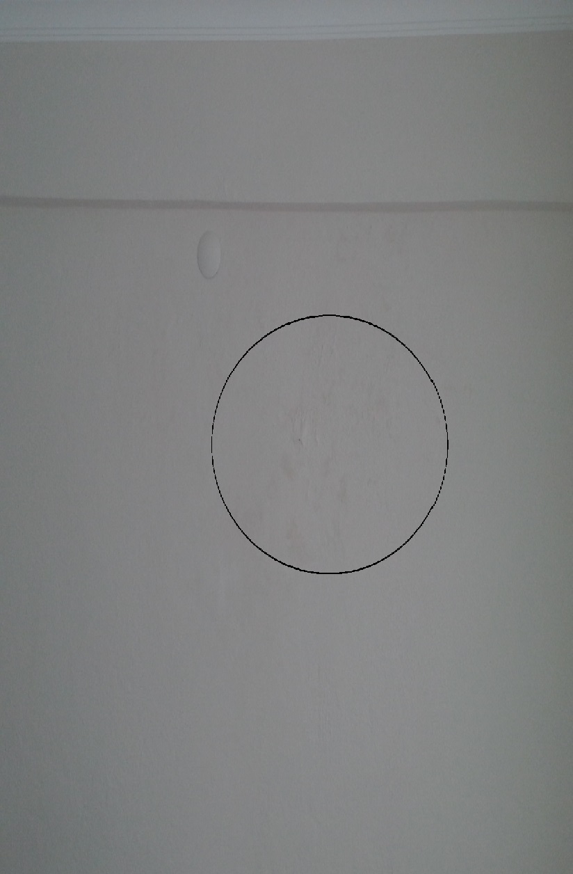

evet sadece kolon altından ve yuvarlak içine aldığım alanda nemlenme şeklinde. duvar ilexps malzemesi arasına bir koruma maddesi(suya tahammulu yuksek sıva, boya vb. urun) kullanmaya gerek varmi sizce? bu nemlenmeden(tum kis sonu bu kadar hasar birakti) xps malzemesi 2 kış etkilenmeden geçirebilirmi?
10 yıl
Bana kalırsa geçirir orayı spatula ile dokturun,su akıntısı belirginse başka birşey gerekir yoksa bence gerekli değil
10 yıl
İkinci fotoğrafta görünen alanı fiberglass duvar panelleri ile örnekte ki gibi kapatsam sorunu çözmüş olurum sanırım. Fiberglass yapısal olarak suya dayanıklıdır diye düşündüm ama yanılıyor olabilirim.
