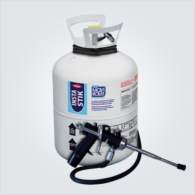

11 yıl
11 yıl
net te bundan buldum sadece..siz de böyle bir şey mi kullandınız..ucuna tabanca da gerekiyor galiba.
Bu mesajda bahsedilenler: @alperen_69
11 yıl
yok canım bu profesyonel yani büyük işler için benim bahsettiğim içerik olarak aynı ve ordaki tabancaya benzer tabancasıda vardır ve tüp şeklinde satılır , birde şunu ekliyim tabanca olayı çok gıcık 2 tabanca bozduktan sonra sedef marka tabanca buldum adam 50 tl den verecekti sedefin kendi mağazasından 25 tl ye almıştım aklınızda bulunsun ve güzel tabancadır , insta stik tüplerde 12 tl civarı idi
ayrıca bununla beraber temizleme tüpüde almalısınız misal çalışmaya bir gün ara verdiniz içerde kuruyup tabancayı kullanılmaz hale getirmemesi için yapışkanı çıkarıp bu tüpü bağlıyorsun ve püskürtüyorsun sıvı çıkana kadar , ama bu temizleyici çok uzun gidiyor yani 8 -9 yapıştırıcı tüpe 1 tane temizleyici veya daha da az olabilir

11 yıl
benim kaplayacağım alan hayli küçük olduğu için böyle bir tüp işimi görecektir muhtemelen, ayrıca küçük bir alanın işini tembellik edip yarıda bırakmazsam temizleme tüpüne de gerek kalmaz heralde :) ama şu tabanca işi biraz garip,ucunda küçük bir boru olsa (Raid böceksavar köpük gibi) yada bildiğimiz silikon tabancasıyla yapılabilse daha iyi olurdu onlar japon pazarlarında 3-5 tl falan.
11 yıl
tek tüp dahi olsa temizleme sıvısına ihtiyaç var çünkü tabanca az para değil eğer iş bittikten sonra tabanca içinde yapıştırıcı donarsa tabancayı temizlemek ölümden beter :)
