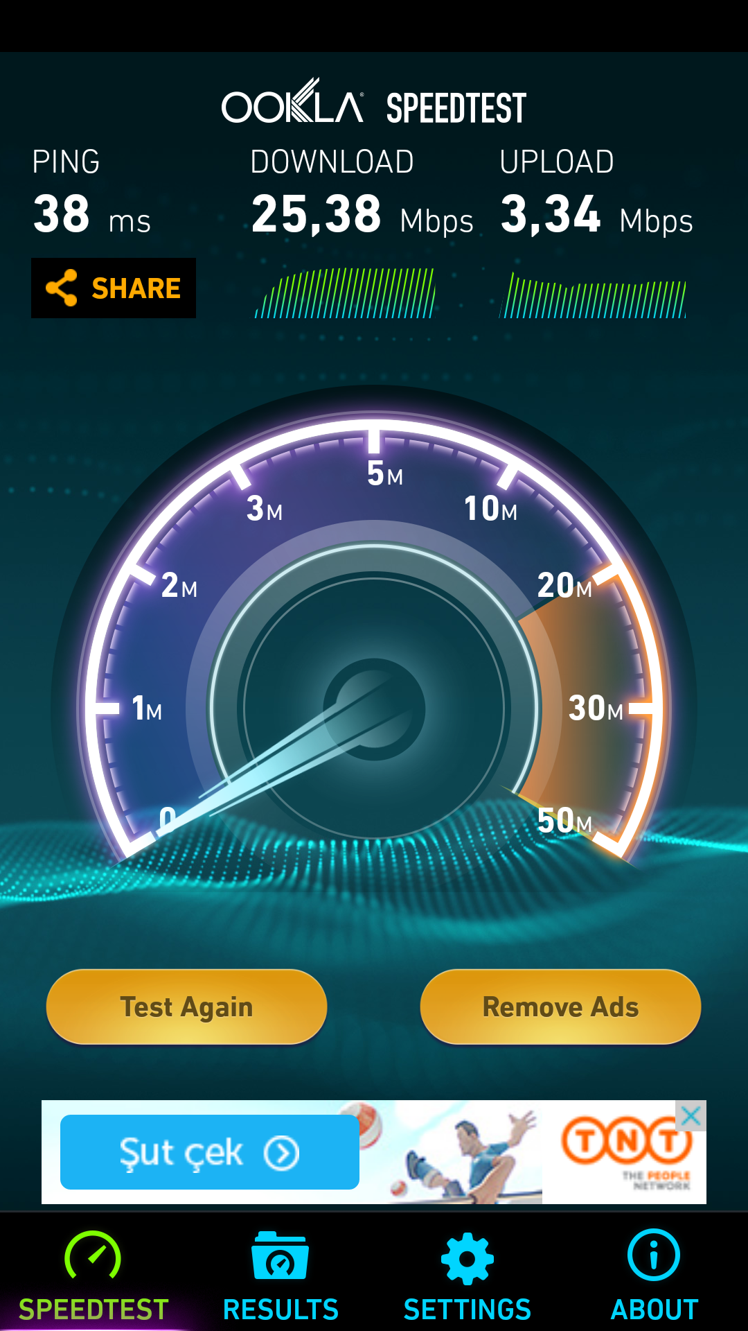

Hiç bir M7 nin romunda H+ yazmaz sendeki eski ROM orjinal değil yada üzerinde oynanmış H+ HSDPA dır H de bant genişliği en fazla 7.2 Mbps dir H+ da en fazla 42 Mbps dir.Ama her iki şebeke de bizde bağlı olduğu zaman H simgesi olarak görülür yanında + çıkmaz Yani anlayacağın orjinal rom da H+ simgesi yok ve telefonun HSDPA modunda yani H+ da merak etme. Daha önce yaptığım hız testini resim olarak ekliyorum.

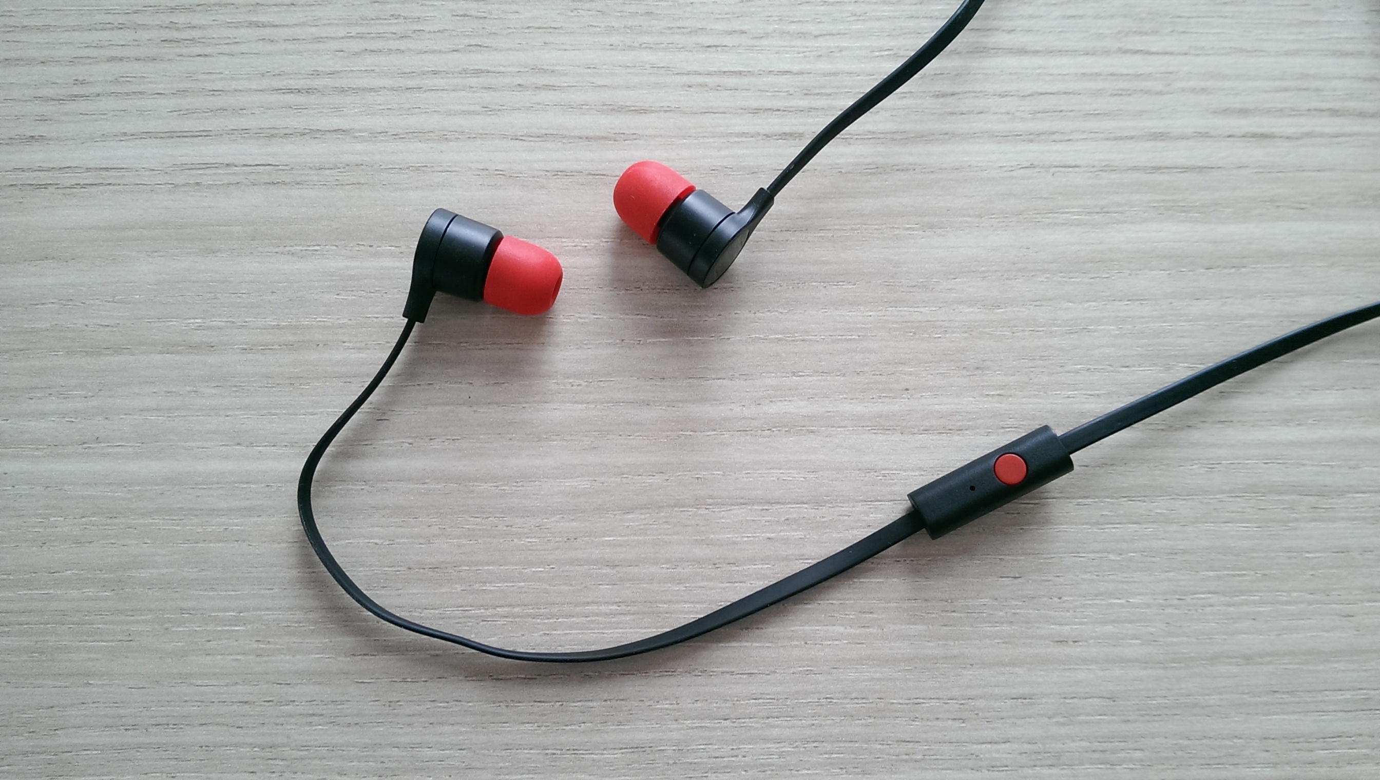

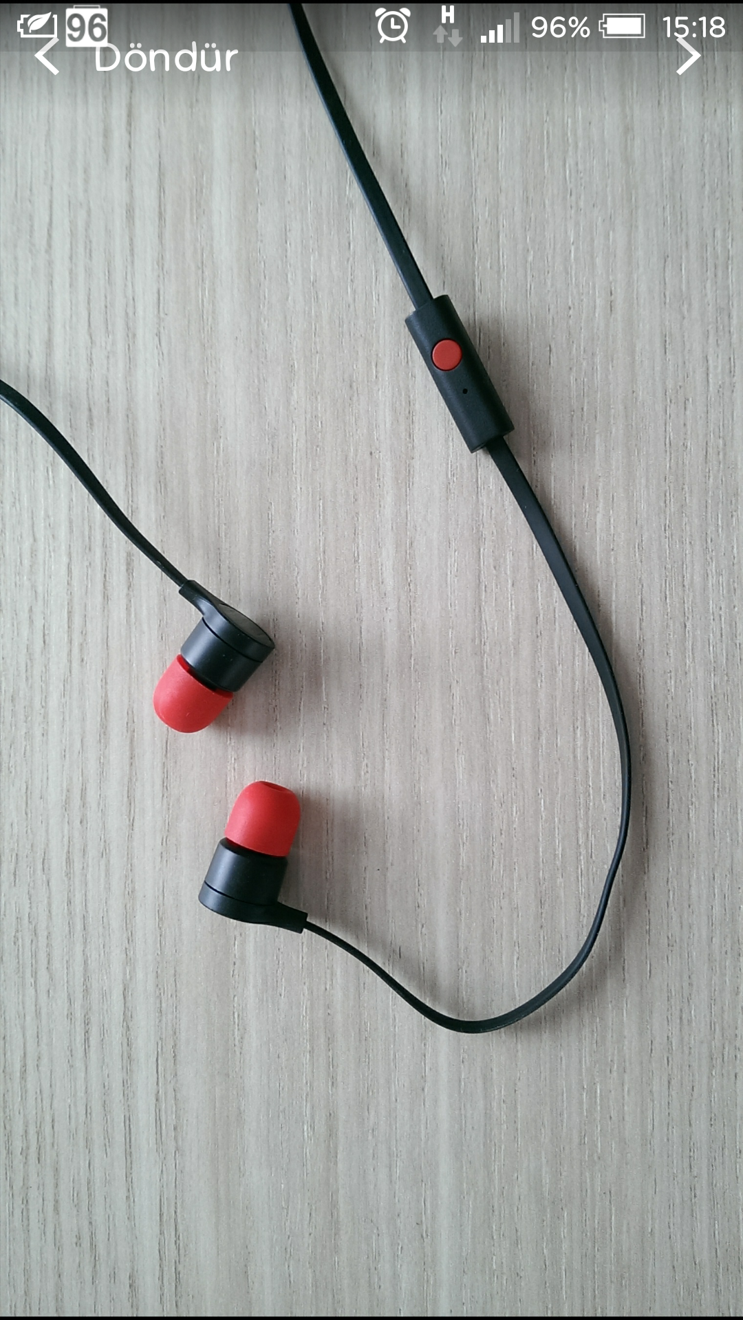

10 yıl
Her kutudan aynı kulaklık çıkmayabilir aksesuar sonuçta.
