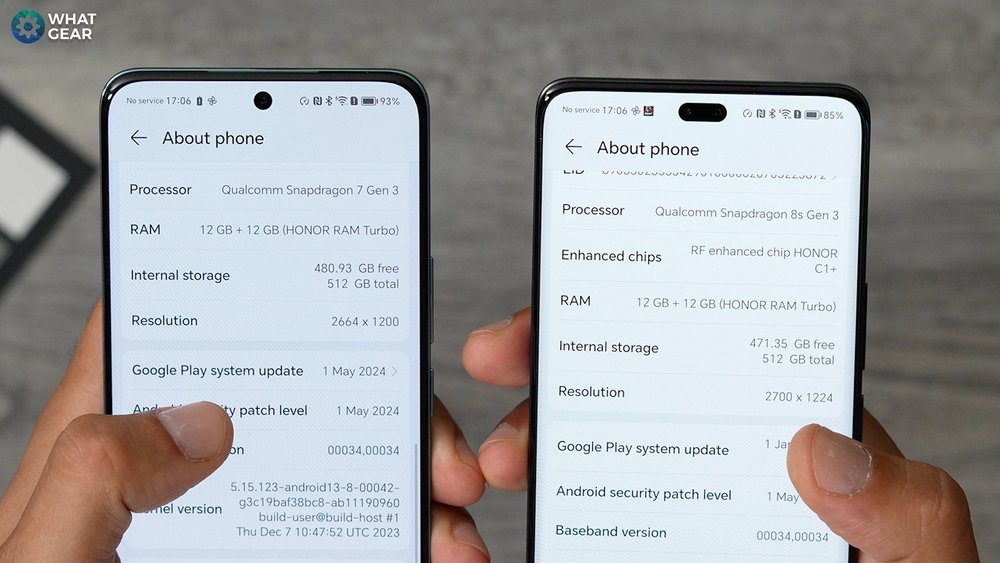

Telefonların özellikleri:
https://www.honor.com/tr/phones/honor-200-pro/
https://www.honor.com/tr/phones/honor-200/
İki telefonu karşılaştıran İngilizce bir inceleme:
https://youtu.be/sFbhJdbqMY8?si=sHMmyz_-V3NXce3N
Kerem Enginar dan karşılaştırma videosu:
https://youtu.be/KxF74AijjWA?si=twTOjTULsZES7Ydc
Hardwareplus karşılaştırma videosu:
https://youtu.be/ii71efzb_KY?si=RU-xsfaIb6rys0UW
