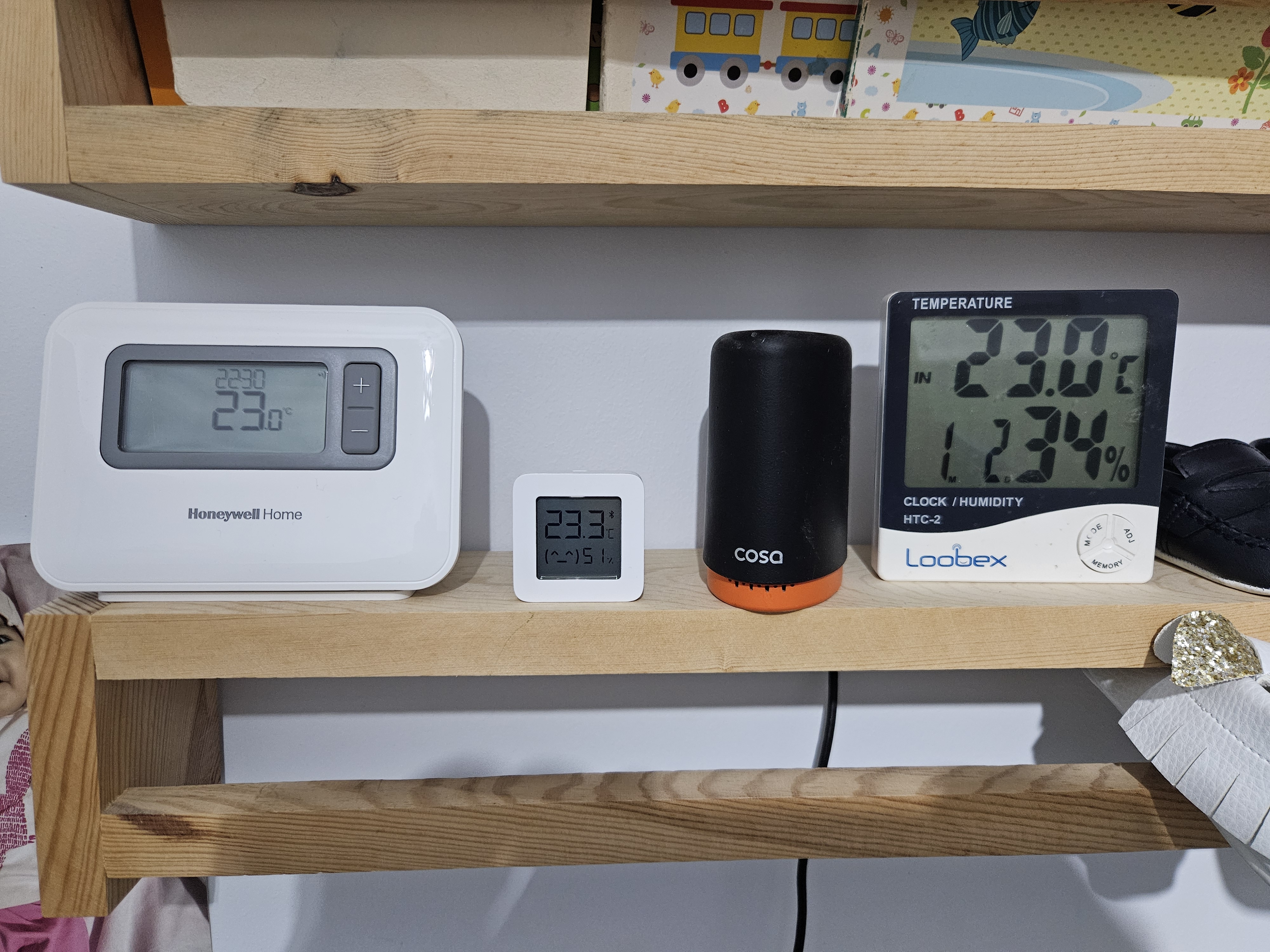

geçen yıl (16660 mesaj)
T3R - 23.0
Mi Termometre - 23.3
Loobex - 23.0
COSA - 23.1
Hiçbir cihazda kalibrasyon, offset vs yok. Fabrika çıkışı neyse o. Yakında civalı termometrede koyacağım. Bu derece konusuna benim kadar takıntılı biri olduğunu sanmıyorum.
Honeywell'in ölçümüne güvenebilirsiniz.
