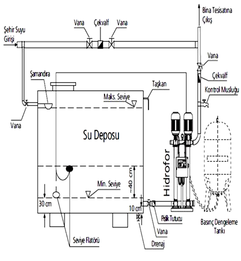

merhabalar yoneticisi oldugum apartmanda hidroforcu mutehitin taktigi hidroforun kucuk oldugunu soyledi ki 50 litre 1.1 kw 1 hp hippo du cin uretim. neyse yerine pedrollo marka orijinal italyan 1.5 kw 2 hp 50 litre hidrofor getirdi ustune 550 tl aldi. sorun şu ki onceden sebekeden direk destek oluyordu aradaki vana acikti cok nadir calisir pek basinc dusmesi olmazsi seviye flasoru yoktu.
simdi ise sebeke arasindaki vana kapali tesisata direk hidrofordan su basiliyor motor musluk acildiginda 5 10 dk bir calisiyor. aradaki vanayi actigimda ise depoyada hava basip hic durmuyor.
18 daire giris kat dahil 4 katli binadayiz.
oncelikle nasil bir hidrofor gerekli 1.5 kw 2 hp 4 kat icin yeter limi?
hidroforun sık sık calismasi normal mi?
neden sadece kendi basiyor?aradaki vanayi acip eskisi gibi sebekeye destek olamaz mi?
tesisatta gozlemledigi hic cekvalf yok
sıkıntım şu ki dusta bazen su cok azaliyor kombi bir sicak soguk yapiyor.
istedigim biri cesmeyi actiginda su azalmasin, hidrofor sık sık calismasin
birde sadece kendisi yerine sebekeye destek olsun .
elektrik parasida 70 80 gelmeye basladi boyle giderse apartmanin en ustten ana boruya ilave ayri bir boru cektiricem yani binaya asagidan ve yukardan iki ayri boru su basacak bilmiyorum mantikli mi? hidroforda su kesilince su basacak sekilde dusunuyorum.

normal apartman hidrofor sistemi zaten bu sekilde calısır sebeke gücü azalınca motor calısır, 1 su deposu 2 çekvalf bir hidrofor, 1 kaç vana ile rahat çözülür,selamlar
10 yıl (11957 mesaj)
yani bir sebeke girisine birde hidrofor sebeke cikisina konulmasi yeterlimi hocam? peki olmazsa ne olur? gecen denedim motor hic durmadigi gibi 2. tank tamamen bosalmis bu neden oldu acaba hocam? birde sanki tanka da hava basiyordu o sirada?
9 yıl (516 mesaj)
hocam geç oldu ama :/ cekvalf konulmassa motor sürekli anlık olarak on/off olarak çalışır şöyle olur; haznedeki basınc istenen değere gelir, basınç şalteri motara durmasını söyler, motor durur, furur durmazda su tekrar depoya kaçar dolayısıyla hidrofor haznesindeki basınç düşer ve motor tekrar çalışır, tabi bu durum saniyelik bi sürede döngü oluşur, (boot loop)

yazlık evde yazın ilçe nüfusu artınca şebeke basıncı baya bi düşüyor. Hidrofor kurmayı planlıyorum. sorum şu, 50litrelik tanklı bir hidrofor alıp direk şebekeye bağlasam işimi görür mü? yada ne yapmam lazım? usta arkadaşlardan öneri bekliyorum
7 yıl (5839 mesaj)
Yanına ufak bir depo bağlarsanız iyi olur(250lt bile olsa yeter yavaş yavaş o kendini doldurur gün içinde zaten), yoksa hidrofor kendi tankını doldurmak için gereksiz uzun çalışacaktır bence. 20-25lt depolu bir paket hidrofor yeter sanırım(0,5-1hp arası).
Yalnız hidroforu bağlatırken dikkat edin, hidrofor çalışmadığı zamanda su sıkıntısı çekmeyin arada. Kimisi direk şebekeyi depoya oradan hidrofora bağlıyor, su basınçlı olsun olmasın sürekli hidrofor devrede kalıyor. Elektrikler yoksa veya arızalanırsa komple susuz kalırsınız.
Ana su şebekesinden gelen boruya bir adet çekvalf atılıp, hidrofordan gelen su çıkışı ile arasına bir "T" atarak ikisini birleştirip evin şebekesine bağlanması lazım.
Ürün şu(4-5TL civarıydı pprc 20-25mm olanları hırdavatçılarda, işi bilen biriyse zaten düzgün bağlar);https://urun.n11.com/fitings/uplast-ppr-c-cekvalf-P294461503
Yalnız yanlış anlaşılmayayım ustası filan değilim bu işin, kendi evimize bağlamak için epey araştıra araştıra öğrendim, malzemeleri alıp kendim bağladım sonunda.
