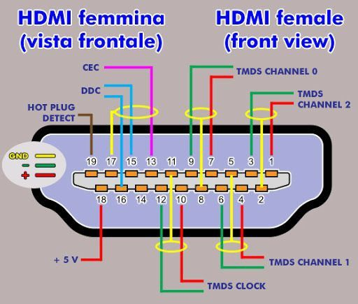

ARC ve CEC aynı şey değildir. HDMI 1.4'den önce ARC yoktu (HDMI 1.0-1.3) ama CEC vardı. HDMI 19 pinli bir porttur ve 19 pinin ayrı ayrı görevleri vardır. CEC açılımı "Consumer Electronic Control" (tüketici elektronik kontrolu) olan bir sinyaldir ve 13. pini kullanır. Topraklaması yani dönüş pini de 17 nolu pindir. HDMI 1.4'den itibaren ARC HDMI protokolüne entegre edildi ve "Audio Return Channel" (Ses geri dönüş kanalı) baş harfleri alınarak oluşturulmuş bir kısaltmadır. HDMI 1.4'den önce HDMI protokolünde ses geri dönüş sinyali yoktu ve bu nedenle geri dönüş için optik veya koaksiyel port ve kabloları kullanılıyordu. ARC hem TV'nin hem de AVR'nin veya AVR'ye bağlı BD/DVD player vb. gibi cihazların ses kaynağı olarak kullanıldığı durumlarda kablo ve port karmaşasını azaltmak amacıyla HDMI içine entegre edilmiştir ve 14 nolu rezerv pin ile 19 nolu HDMI pini kullanır. 14 nolu pin HDMI 1.4 öncesi boştu, kullanılmıyordu, ileride gerekli olabilecek özellikler vb. için yedek olarak tasarlanmıştı. HDMI 1.4 ile birlikte ARC için kullanılmaya başlandı. ARC sinyali topraklama için 17 nolu pini kullanır. 14 ve 19 nolu pinler günümüzde aynı zamanda HEC (ethernet) için de kullanılmaktadır ve bu pinlerin CEC ile doğrudan bir ilgisi yoktur. CEC 13 nolu pini kullanır. CEC bir "command carrier" sinyalidir yani komut taşıyan bir sinyaldir, ses taşımaz. Ses açma-kapama, cihaz açma-kapama vb. gibi bazı fonksiyonlar CEC üzerinden standartlaştırılmış ve bir protokole bağlanmıştır. HDMI portu olan çoğu cihaz CEC uyumludur ama bu bir zorunluluk değildir. HDMI'ı olup CEC uyumluluğu olmayan cihazlar da üretildi zamanında. HDMI 1.4 protokolüne kadar çoğu AV cihaz CEC özelliği taşıyan ama ARC özelliği taşımayan cihazlardı. Hatta bazı cihazlarda HDMI olduğu halde hem CEC hem de ARC özelliği yoktu çünkü üreticilere zorunlu değildi.
CEC AVLink baz alınarak HDMI 1.0 ile kablolarında zorunlu hale getirildi ama cihazlarda uygulaması zorunlu olmayıp üreticilere bırakıldı. ARC ise ancak HDMI 1.4 ile ses dönüş sinyali sorununu çözmek üzere ortaya çıktı. Yani 1.4 öncesi ARC yoktu ama CEC vardı. O nedenle CEC ve ARC asla aynı şey değildir. Pek rastlanılmaz ama bir cihaz CEC'i desteklerken, ARC'yi desteklemeyebilir veya tam tersi ARC'yi desteklerken CEC'i desteklemeyebilir. Kablolarda pin bağlantıları zorunlu olmakla birlikte cihazlarda CEC ve ARC kullanımı üreticilere bırakılmıştır.
Kısacası CEC ve ARC tümüyle farklı fonksiyonlar için tasarlanmış protokollerdir.
Aşağıda HDMI 1.0 pin şeması var:
Bu da HDMI 1.4 sonrası pin dağılımı:
Görüldüğü gibi CEC ve ARC aynı şey değildir, tümüyle farklı fonksiyonları olan sinyallerdir. HDMI hakkındaki Türkçe kaynaklar özensiz ve yetersizdir, hatta yanlış bilgi bile verdikleri söylenebilir. Internette her yazılana güvenmeyin, kaynağından öğrenin yani elektronik üzerine yayın yapan, makale yayınlayan akademik veya profesyonel kaynaklardan.
