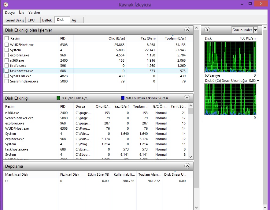

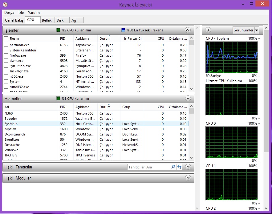

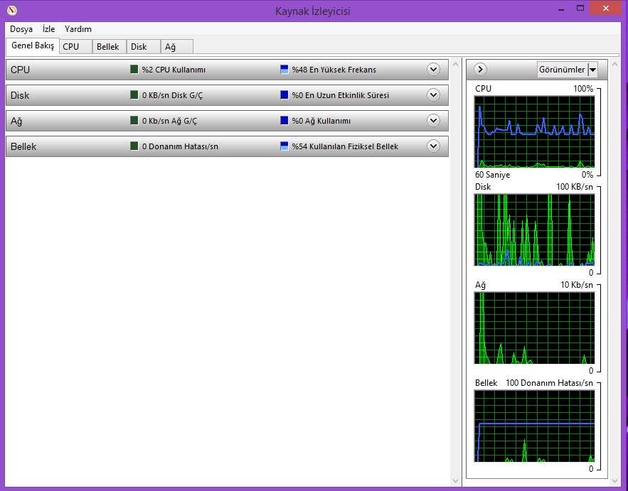

Merhaba hocam gerçekten ilgilendiğiniz için teşekkürler ve geçmiş olsun.
Oyun falan oynamam. Genellikle internette dolaşırım. Çok eskide sayılmaz alalı 2 sene bile olmadı.
Combofix programı windows 8.1 de çalışmıyor.

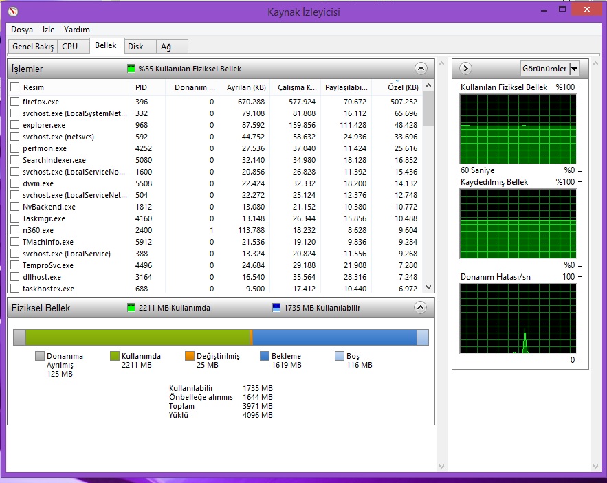

Donma nadir oluyor. 1-2 sn oluyor. genellikle tarayıcıdayken oluyor. Ama bir uygulamadan başka bir uygulamaya geçerkende olmuşluğu var.

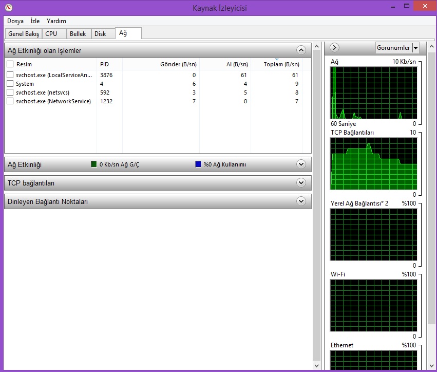

Kopyalama ben bilgisayarı aldım alalı kopyalama yavaştı. Flash diskten dosya kopyalayınca, pc den flash diske kopyalayınca oldukça yavaş oluyor. klasörden başka klasöre kopyalayınca normal. Dosya boyutu azda olsa yavaş çokda olsa yavaş. Şöyle söyleyeyim klasörden başka bir klasöre kopyalayınca hız ortalama 17 mb/sn flashtan kopyalayınca hız ortalama 5- 7 mb/sn oluyor. genellikle kopyalama sırasında başka bir uygulama çalışmıyor, bazen tarayıcı çalışıyor.
Antivirüs olarak nortonu kullanıyorum.
İnşallah ayrıntılı anlatabilmişimdir.
< Resime gitmek için tıklayın >< Resime gitmek için tıklayın >< Resime gitmek için tıklayın >< Resime gitmek için tıklayın >< Resime gitmek için tıklayın >

Combofix i söylediğiniz zaman indirmiştim ama çalışmadı.
Memtest86 ram testini yaptım. Bir sorun çıkmadı.
Usb 2.0 ve usb 3.0 portu var. Biosa girdiğim zaman usb 3.0 disabled. eger açmak istemiyorsanız usb 2.0 hızı ile devam eder yazıyordu. Ben de usb 3.0 hızını açtım. Sonra kopyalama yaptım hız 18 mb/s gösteriyordu. 2 ay önce kopyalama yaptıgımda 7mb/s idi. Düzeldi ama ondan dolayı mı düzeldi bilmiyorum.
Siz zaten burada zaman ayırıp ilgileniyorsunuz. Çok teşekkür ederim.

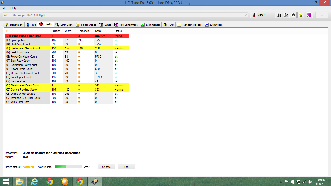

Merhaba hocam,

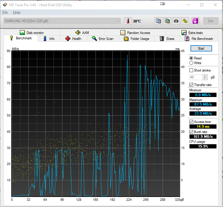

Son 2 haftadır hard disk ile ilgili sorun yaşıyorum. Bazen okuma hızı çok düşüyor ve bilgisayarda işlem yapamıyorum. Bazen bilgisayar hardisk ki görmüyor, şansa tekrar tekrar sistemi başlatınca random görmeye başlıyor. Çoğu zaman bu sorunlar olmuyor, okuma hızı 100 lerde oluyor fakat arada böyle yapmaya başladı. Bu altta da yavaş olduğu zaman ki hd tune pro verileri var, yardımcı olursan sevinirim.

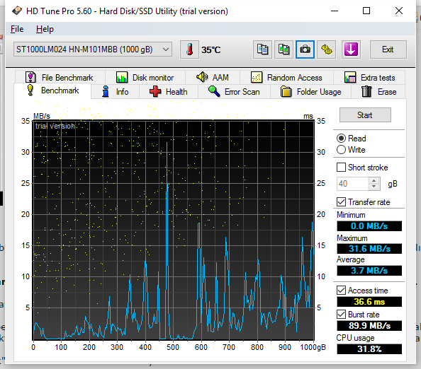

Bende şöyle bir sonuç çıktı , 10 yıllık laptop.
< Bu mesaj bu kişi tarafından değiştirildi Korkusuz Üye -- 21 Nisan 2016; 17:33:30 >
Diskin Benchmark bölümünde hiç bir aksaklık görünmüyor. Her değer muntazam bir şekilde çalışan bir diski işaret ediyor. Yaşadığınız sorunun ne olduğunu bilemiyorum ama bu Benchmark sonucu ile bu diskten kaynaklandığını söylemek imkansız olur. Gerekli taramaları yapmışsınız, bu durumda bir virüs şüphesi de yerinde olmaz. Ancak özellikle Win 8.1 de ki Win8 de daha az olmak ile birlikte dahildir, anlamsız bir güncelleme problemi süre gelen bir sıkıntı. Farklı işletim sistemlerinde de denemenize rağmen belirttiğiniz problem devam ediyor ise HDD harici fiziksel bir arızanın var olduğunu düşünmeniz gerekecektir diye düşünüyorum.

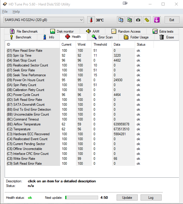

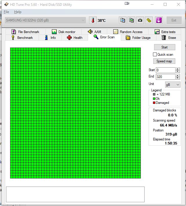

Hocam merhabalar bu düşüş normal mi acaba ?
Bad sector yok tamamı yeşil çıktı.

Başlangıçtaki 200 MB olan değerin gide gide 100 MB'a düşmesinden bahsediyordum hocam.
