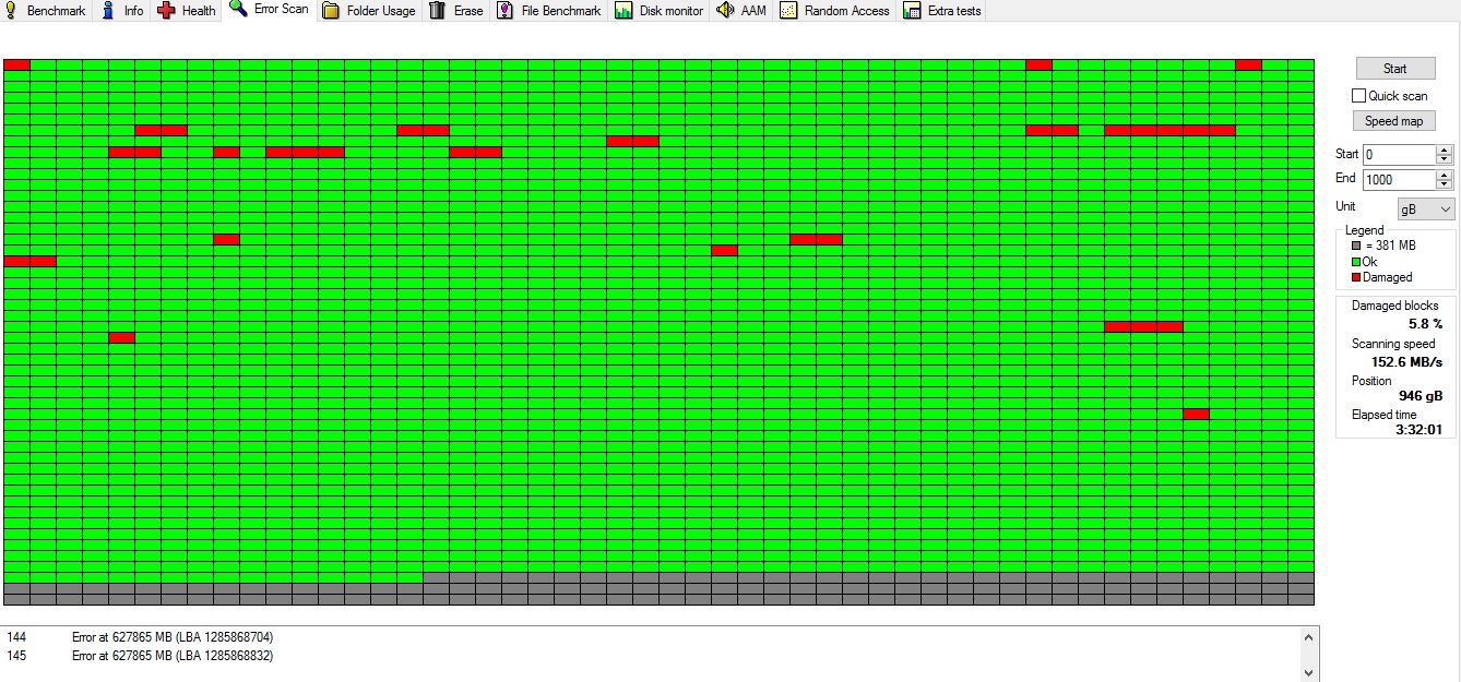

Arkadaşlar merhaba ASUS X550JX notebookumda son 1 aydan bu yana kasma,takılma,görev çubuğu düğmelerinin görev yapmaması yada çok geç tepki vermesi,Görev yöneticisinde %100 HDD fiziksel kullanımı vs gibi sorunlar yaşıyorum.Son bir ayda en az 15 kez format çektim İlk başlarda sorun yok gibi ama 1-2 gün sonra güncelleme veya proğramlar kurduğumda bu sorunları tekrar yaşamaktayım.
HD Tune ile test proğramı yapıyorum şu anda ön bilgi olması açısından bu resmi ekledim.

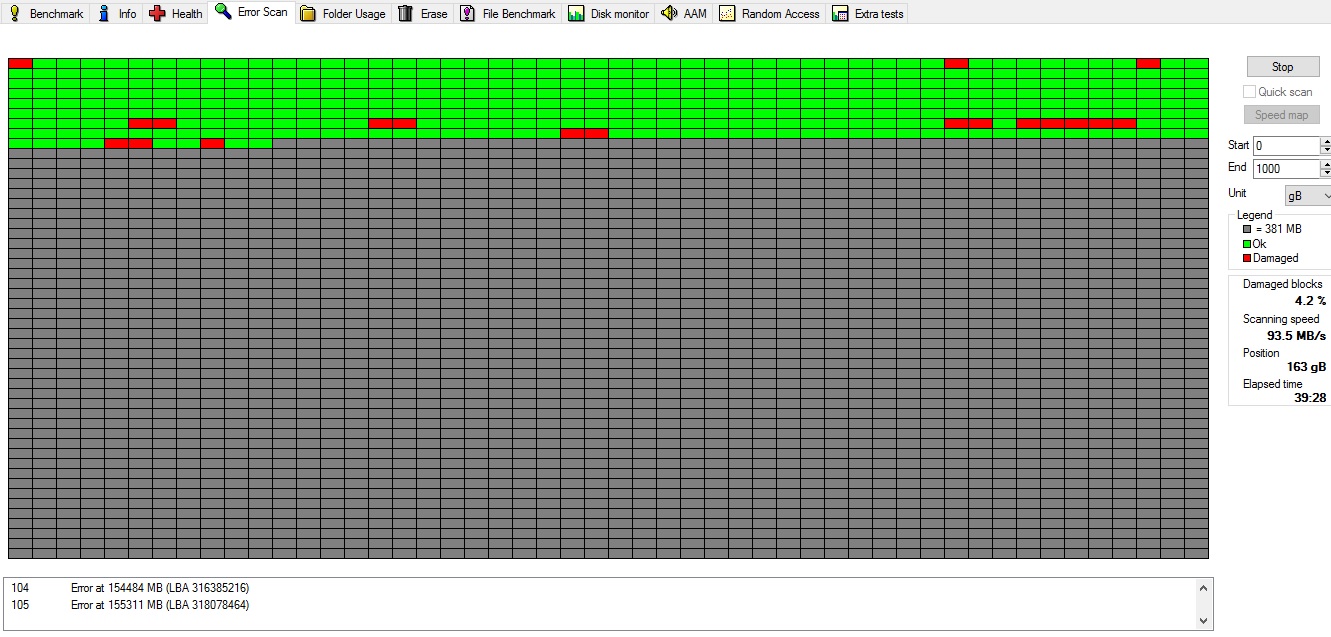

Hocam merhabalar az önce test bitti resmini ekleyorum.HD tüne ile yaptığım bu test bana ne anlatmak istiyor.Yazarsanız sevinirim.Bu arada dün format çektim.disk 1 tb diski C,D,E şeklinde 3 e böldüm.ve windowsu E' ye kurdum. şuan stabil çalışıyor bilgisayar ama biliyorumki o bozuk sektörlere dnk gelirse yine donma kasma olacak şeklinde yorumluyorum.Doğrumu acaba.< Resime gitmek için tıklayın > < Resime gitmek için tıklayın >
diske cok sayıda oyun,film,resim yuklediğim icin belki dosya aktarımı sırasında elektrik kesintilerinden dolayı olmuş olabilir. ilk aldıgım zamanlar pek bilinçli olmadıgım icin guvenli kaldır pek yapmazdım. Birde son zamanlarda haricidiskimde adaptor takılı oldugu halde calısmadıgı oluyo. kabloyu biraz oynadıktan sonra çalıstırabiliyorum. aynı lacienin adaptorünü 3 tblık segate hardiskimde kullanıyorum onda sorunsuz çalışıyor. verdiğiniz bilgiler için teşekkürler.
Bu ise diğer 2 tb'lık samsung harici diskimin sonuçları.(Model:HD204UI) Harici Diskimi windowsta hızlı biçimlendirmiştim. içinde hiç bir veri yok. Bad sectorler var onu yok etmek mümkün değilmiş sadece ayırarak gizleyip yok sayabilirsiniz demişlerdi. Diskin garantisi bittiği için tavsiyelerinizle halletmek isterim. Harici diskimi daha güvenli kullanmam için sizin önerileriniz nelerdir? teşekkürler.
Hd Tune testleri

Diskin daha çok yeni ya da az kullanmışsın. Ayrıca şuan bozuk sektör yok, bozulmak üzere olan sektörler var. Yani düzeltebilir de, bozulup bad sector halini alabilirde. (Kırmızı bloklar)

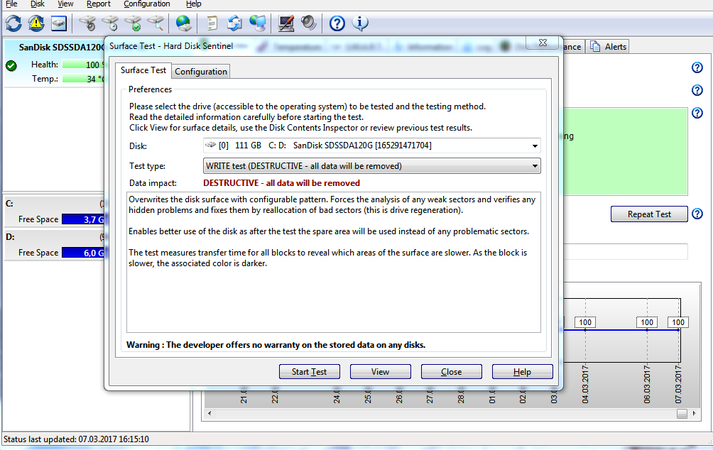

İki seçenek var biri olmazsa diğerini denemeni tavsiye ederim:
1. Hddsentinelin full versiyonunu indirip "Surface Test" menüsünde "Write Test" yapmalısınız. Full versiyonu için şu konuda link olması gerekiyordu:

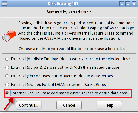

2. Parted MAgic adlı linux sürümünü indirip "HArdware level format" atmalısınız. Şuraya dikkat: Internal olanı seçmelisiniz resimde de işaretledim:

Çok derinlere inip, ince ayrıntısına kadar anlatmanın gereksiz olduğunu düşündüğüm için kısa ve basit geçeceğim. Diskinizdeki önemli verilerinizin yedeğini alıp, uygun bir yerden yeni bir tane temin etmenin yollarına bakın. Yakınızda disk onarımı ile uğraşan tanıdıklarınızda varsa bu diski kendilerine vakit geçirmeleri için verebilirsiniz, yada diskten yapılan çeşitli icatlar için youtube'ye bakıp sizde vaktinizi bu tür yeni icatlar ile kıymetlendirebilirsiniz. Geçmiş olsun, kolay gelsin.
Bu mesajda bahsedilenler: @Yunus Eren 41
8 yıl
Benchmark testinde diskin sıkıntılı olduğu görülüyor. 225 Gb seviyesine kadar düz bir çizgi halinde ilerliyor. Bu çizgi bozuk okuyucu kafayı anımsattı ancak ona has düz eğriden ziyade inişli çıkışlı ama belirli bir mertebeyi geçmeden ilerleyen bir grafik sergilemesi bu ihtimalin olamayacağını düşündürüyor (belki ömrünü tammalamış okuyucu kafa ve bozuk sektör ilişkisi birlikte olabilir ancak tek başına olması düşük ihtimal). Muhtemelen disk yüzeyindeki bozukluk ve okuyucu kafanın ömrünün sonuna gelmesi nedeni ile diye düşünüyorum. Belki Speed Map haritası daha çok yardımcı olurdu anlamakta ancak çokda gerekli olmadığını düşünüyorum, tabi takdir size ait. Yerlerde sürünen okuma hızları diskin yolun sonuna oldukça yakın olduğunu gösteriyor. Muhtemelen disk yüzeyindeki bozukluklar nedeni ile (fiziki çizikler). SArı nokta dağılımı 35 ms ile rekora koşmuş, buda disk yüzeyindeki fiziki hasar ihtimalini ve bu hasarın ileri boyutlarda olduğu tezini destekliyor. Cpu muhtaçlığı %34 civarında, buda bilgisayarın yavaş çalıştığını gösteriyor (işlemci kendi görevinden ziyade disk içerisindeki bilgileri adam etmekle meşgul, buda yavaşlığın nedeninin sorunlu disk olduğunu gösteriyor). Burst rate değerinin testteki değerler ile muntazam ilişkisi testlerde olası bir yanlışlık ihtimalinin düşük olduğunu söylüyor (health verileri ilede karşılaştırıp sağlamasını yapmak yinede uygun olur)
Errorscan testini göremedim, sanırım eklemediniz.
Health sekmesinin başınıda görmek iyi olurdu ama eklememişsiniz. GÖrünen şu hali ile sorunun sıcaklık ile ilintili olduğu görüşü ağır basıyor. Health verilerine göre bilgisayarı sıcak bir ortamda çalıştırmış olmanız disk yüzeyindeki fiziksel hasarın sorumlusu gibi görünmekte. Aslında diskler (hard dirive içerisindeki silikondna imâl cd benzeri veri yazılan diskleri kast ediyorum) sıcaklığa son derece dayanıklıdırlar ancak sizde işlerin bir nedenden ötürü yolunda gitmediği anlaşılıyor. Isınan disk beraberinden genleşen kompanentleri getirir. Mikron düzeyinde hassasiyet ile üretilen bu kompanentler genleşip hassasiyet sınırlarını aşınca diskinizdeki gibi fiziksel hasar meydana getirmeye başlarlar.
Yeni bir hard disk satın aldığınızda hem kasanın içini temizletin hemde kasa içi sıcaklığın uygun konuma gelmesi için gerekli olacak önlemleri alın ki sıradaki diskinizin ömrü daha uzun olabilsin. Disk yazılımındaki sorun nedeni ile diskte bad sektör oluşumu başlangıç aşamasındaymış gibi algılanmış ancak ciddi bir tarama ile diskin çok daha ileri boyutta ve ciddi disk yüzeyi hasarı olduğu ortaya çıkacaktır diye tahmin ediyorum. Bana kalırsa diski onarmak gereksiz bir çaba olacaktır. Mümkün olduğunca kısa zamanda disk içerisindeki kıymetli verilerinizi yedekleyip sağlıklı yeni bir disk satın alıp yolunuza devam etmenizi öneririm. Tabi takdir size ait, vaktim bol derseniz onarımda düşünülebilir ancak vantilatör yapmak onarmaktan daha mantıklı ve kısa sürecektir.
Diskin şu hali ile; ağır çalışan, donan, kilitlenen, mavi ekran hatası veren bilgisayar portresine uygun olduğunu söyleyebiliriz. Bilgisayarın yapaılacak diğer testler ile başkaca bir sorunu olmadığı tespit edilirse mavi ekran hatasının %100 olarak bu disk kaynaklı olduğunu söyleyebiliriz ancak şu hali ile "çok yüksek bir olasılık" olarak belirtmek benim açımdan uygun olur. Geçmiş olsun, kolay gelsin.
EDIT: MEsajı yazdıktan sonra benchmark testine baktım ancak okuyucu kafanın sağlam olduğu görüşü daha ağır bastı. Belki disk yüzeyi onarımı yapılırsa sonrasında yapılacak benchmark testi ile (diskin işletim sistemi yüklenmeden, ikincil disk ve tamamen boş olarak bağlanması şartı ile) okuyucu kafanın durumu daha doğruya yakın değerlendirilebilir diye düşünüyorum ama bu diskten umudum olmadığı için onarım bence vakit kaybı olur. Yedek parça olarak kullanılabilir.
Disklerin ideal çalışma sıcaklıkları 0'a yakındır. Tabi pratikte bu sıcaklığı yaklamak imkânsız olduğu için ulaşılabilecek en düşük sıcaklık en ideali olacaktır demek daha doğru olur. Yine 50 dereceyi geçen disklerde fiziksel hasarın olma olasılığının çok yüksek olduğunu, bu sıcaklığa erişmiş disklerde başkaca donanımsal arızanında olma ihtimalinin çok yüksek olacağını belirtmek isterim. Kasa içi bakımları zamanında yaptırmaya gayret edin, fanlarınızı uygun devirde çalıştırın ve temiz tutun, termal macunların kullanım sürelerine riayet etmeye çalışın, uygun kalitede, bilgisayarınızın ihtiyacına yönelik harici bir soğutucu alın, havalandırma alıklarını kullanım esnasında tıkamadığınızdan emin olun. Benim başkaca ekleyebileceğim bir şey şu hali ile görünmüyor. Health sekmesinini gerisinide gönderirseniz bakarım ancak çok farklı bir sonuç çıkacağını zannetmem.

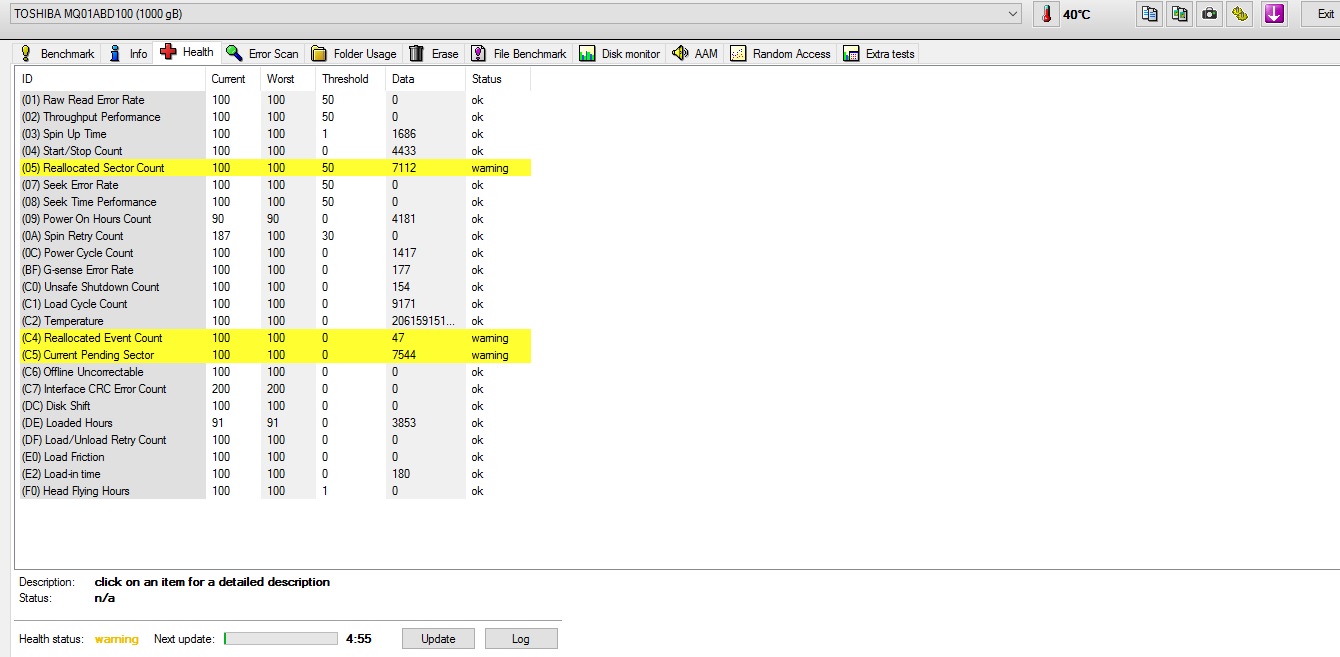

Merhaba arkadaşlar, benim 3tb lik taşınabilir diskimde +Health bölümünde iki kırmızı hata şeridi var.
Biri (B8) End To End error detection - failed
Diğeri (BE) Airflow Temperature - failed
Tarama da kırmızı bad sector görünmüyor. Hepsi yeşil sağlıklı hücreler halinde.
Bu diski alalı 5 sene oldu. Yedeği yok ve hep içinde çektiğim aile fotoğrafları videoları var. Bir anda disk ölürse çok üzülürüm doğrusu . Bu kırmızı şerit hatalarının anlamını bilmediğim için az korktum.
