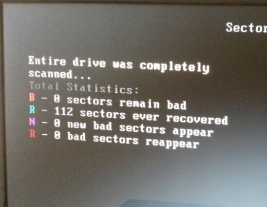

No dedim windowsta çalışmadı usb bootable kullandım şuan %38 B- 64 bad sectör ve R-64 bad sectör yazıyo ss atıcam bitince çökmez heralde
Bu mesajda bahsedilenler: @dopac34
Hd tune da atacağım istediğin resim varsa söyleyebilirsin
Bu mesaja eklenen görseller:
Başlangıç aşamasında yakalanmış bir bad sektör oluşumu sizinde güzel bir çalışmanız ile oldukça yüz güldüren bir netice ile sonlanmış gibi görünüyor. Pek tutmuyorlar ama Hdtune ile Hdregeneratorun tespit ettikleri kötü alanların sayısı uyuşmuş ve başarı ile sorunlu bu bölümler kullanıma kapatılmış. Current pending sector ibaresinin boşalmış olması sevindirici. Şu an için görünürde kötü bölgelerden kalmadığını belirtiyor bize ki biz bu veri ile yetinmeyeceğiz, ilk başlarda kısa, sonrasında uzayan fasılalar ilekontrole devam etmek uygun oalcaktır ki bu diskten maksimum ömür alabilmek mümkün olabilsin. Anlaşılan o ki CRC ve Event Count hataları low level format atılmadan gitmeye niyetli değiller ama şu görünümleri sadece görsel rahatsızlık dışında başkaca bir sorun oluşturamazlar.
Bazen unutuyorum, herhalde çok sık tekrarladığım için olsa gerek. Hdregenerator windows ortamında da çalışabiliyor ancak hiç bir zaman verimli bir sonuç alınamıyor. En sağlıklı sonuç dos ortamındaki hizmetinden sağlanabiliyor. Bunun içinde usb medyası veya cd/dvd medyası oluşturmak gerekiyor. Programı silmeden kendinize bir aded cd ile bu medyayı oluşturmanızı şiddetle öneriyorum ki gelecek günlerde pek çok defa çalıştırmanız gerekecek. Usb aygıtınızı uzun süre meşgul etmekten veya her defasında yeni baştan oluşturmaktansa bir cd medyası hazırlamak daha uygun olur.
Bu diskte bölümleme yapıp, kötü bölümlere sahip yüzey alanını tamamı ile kullanıma kapatmak mümkün ama bad sektörler çok dağınık olduğu için çok fazla yer kaybına neden olacağından kullanıcı açısından yarar/zarar oranı göz önüne alındığında önerilmez. Bu nedenle diskin ilk bir ay boyunca haftada birer defa, ikinci aydan itibaren ayda iki defa, sonraki zamanlarda ise ayda bir defa olmak üzere kontrol edilmesi (Hdtune ve Hdregenerator ile uygun olur ama hdtune errorscan testleri çok uzun sürdüğü için ilk bir aydan sonra sadece aylık yapılması yeterli olacaktır diye düşünüyorum ama siz sıkılmazsanız, vaktinizde olursa daha kısa aralıklar ile Hdtune testlerini de yapabilirsiniz ) şimdilik yeterli olacaktır. Bu işlemler diskinizin size akalan maksimum kullanın ömrünü yine maksimum performans ile kullanabilmeniz yolunda çok yardımcı olacaktır. Diskin ilerleme durumu gözden geçirilerek ileride lov level format seçeneği ile, durumun kötüleşmesi halinde bölümelme ve kullanıma kapatma seçenekleride düşünüle bilir ancak mevcut görünümle bunlara kısa bir vadede Allah'ın izni ile iytiyaç duyulmayacaktır. Tabi bu işler kullanıcının insiyatifindedir. Yapmak gibi bir zarunluluk yoktur.

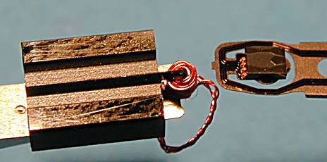

Diskinizde bad sektör oluşumuna yönelik Spin Up Time ve Load Cycle Count ikilisinden başka bir neden gözlemlenmiyor. Okuyucu kafanın ucunda, disk üzerinde ki şeritlerde ki veriyi okuyabilmek için çok ince bir bakır tel mevcuttur. Bu telin döner disk tabakası ile arasında ki mesafe yeni disklerimizde sanıyorum 0.10 - 0.14 mikron kadar oluyor. Disklerimiz öylesine muazzam tasarımlar ki bu mesafe son derece mükemmel bir şekilde korunabiliyor. Ama nasıl ? .. İşte burada devereye ayrodinamik giriyor ( Teknik bilgileri atlayarak kısa geçiyorum) Disk 5400 Dev/dak hız ile dönerken disk içeriisnde tabiri caiz ise tornado kopuyor( kabaca saatte 140 -160 km/s hızında). İşte bu tornadonun şiddeti ile okuyucu kafa disk yüzeyinden 0.10-0.14 mikron kadar havalanarak bu mesafede hep sabit kalabiliyor. Ne yazık ki özellikle Notebook disklerinde enerji tasarrufu dingilliği adı altında, bilgisayar belirli bir süre kullanılmadığında diskin bazı operasyonlarını kullanıma kapatma yoluna gidiliyor, sanıyorum 2000'nin hemen başında gelen, 2002-2003 yılında tüm disklere giren Landing Park Zone teknolojisi ile. Burada disk kapatıldığında okuyucu kafa disk yüzeyine yapışmasın diye okuyucu kafamız Landing Park Zone diye tabir edilen, bizim kısaca park alanı diyebileceğimiz bir yere alınıyor. Sizde ki sıkıntı muhtemelen disk motorunun, okuyucu kafa ile senkronizasyonunda ki (bu milisaniyeler ile ifade olunur) sıkıntı gibi görünüyor. Ya disk motoru operasyonel hıza zamanında çıkamıyor ya da okuyucu kafa park alanından disk yüzeyine erken alınıyor. Bunun herhangi bir tamiri söz konusu değil. Bu şekilde gidebildiği yere kadar gidecek, sorunun çok geç ilerleyen bir sorun olmasını ummaktan başka bir çarede yok. Ne kadar yavaş ilerler ise yeni bad sektörlerin oluşumu da o kadar yavaş olur ve diskte uzun süreler sıkıntısız hizmet vermeye devam edeiblir. Daha düşük olasılık ise okuyucu kafanın olası disk yüzeyine teması durumunda en az hasar ile atlatılmasını sağlayan Slider'da ki aşınma olabilir. Esas itibari ile görevi disk yüzeyi temasında fiziksel hasarı minimize etmek olsa da kendiside zamanla bu temaslar neticesi yıpranabiliyor ve önlemesi gereken sorunu kendisi meydana getirmeye başlıyor. Her iki sıkıntıda birden meydana gelmişte olabilir. SpinUp Time bize motorun operasyonel olmaada güçlük çektiğini söylerken, Load Cycle Count ise Landing zone ve Slider'sın aşınmasındaki kötü gidişatı bildiriyor. Bunların tedavisi maalesef yok (aslında hepsinin tedavisi var ama çok zor, maddi külfetli ve meşakâtli olduğu için hiç bir servis bunlar ile ilgilenmez).

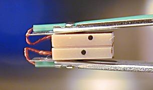

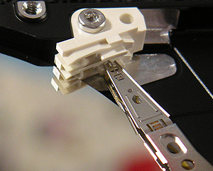

LANDING PARK ZONE KABACA AŞAĞIDAKİ GİBİDİR.
OKUMAYI GERÇEKLEŞTİREN İNCE BAKIRIMIZ VE DİSK YÜZEYİNDEKİ TEMASLARDA KAYGANLAŞTIRICI ÖZELLİĞİ GÖSTEREN SLIDER'IMIZ (BEYAZ RENKLİ PLASTİK AKSAM)
YIPRANMIŞ BİR SLIDER'S

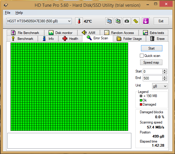

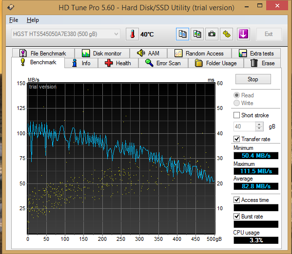

Hard diskimizin durumna gelirsek, benchmark, errorscan ve health şeklinde olaya bakalım.
Benchmark değerlerinde maksimum okuma değerinin üretici tarafından 147 MB/S olarak belirtilmiş, kullanıcı bazlı testlerinde ise makismum 92 MB/S değerine ancak ulaşabildiği görülebiliyor. 2010 Yılında imal edilmiş bir disk olarak çok kötü bir performasn çizdiğini söyleyebilirim. Alınacak en son disklerden biriymiş. Doğal olarak minimum ve ortalama okuma değerleride maksimuma paralel bir durum arz etmek zorunda kalmış ancak oranların tutarlı olması başkaca bir sorunun henüz vuku bulmadığını düşündürtüyor. Access time değeride buna mukabil biraz yüksek çıkmış ki 19.1 MS diskler için hiçte sevilmeyen bir noktadır. 2.5" Disklerde 20 MS bulması ciddi bir performans kaybına ve tehlikenin büyüdüğüne işaret eder ki sonrası zaten performans babında işkenceye doğru atılmış bir adım olacaktır, 24-25 MS sonrası ise diskin kullanılmaz olduğunu gösterir. Access time (sarı) noktalamanın başlangıç değeri 15 MS mertebelerinde ki akranlarının 5 MS'den başladığı düşünülürse çok düşük, en azından 10 MS olması beklenmeliydi *1.
Grafik ve access time (sarı) noktalanması okuyucu kafanın beklenilenden daha iyi durumda olduğunu bize söylüyor (iyi derken health değerlerine oranla, yoksa mükemmel yada iyi anlamında değil).
Errorscan taramasınında 2 saat 25 dakika olmsı bize kötü performanslı bir disk olduğunu gösteriyor ve benchmark değerlerini doğruluyor. Bu kalibredeki bir diskin 1 saat 30 - 1 saat 50 dakika aralığında bu testi bitirmesi beklenmeliydi.
Errorscan da sizinde gördüğünüz gibi kötü bölümler görülüyor ve sayılarının (başlangıç noktası olarak) 24 olduğunu anlıyoruz. Hem sayısal azlıkları hemde diskin son bölümüne kümelenmiş olmaları onarım şansı, başarımı ve sonrası için iyi. Speed map testide olsaydı iyi olurdu, böylece diğer bloklardan gelebilecek tehlikeleri de hesaba katabilirdik.
Smart rabloları bir âlem, birinin dediği hiç birine uymuyor. Normalde şu durumdaki diskin current pending sektör kısmında en azından 30-40 gibi değeler görmek, event count kısmında buna mukabil 8-10 gibi değerler ile, reallocated sector count bölümünü ya boş yada 195-196 gibi değer ile sarı ikazlı olarak görmek gerekirken smart sanki her şey güllük gülüstanlıkmış takılmış.
Current pendik sorunlu sektör başlangıcının en fazla 22 olabileceği notunu düşmüş ki bu sorunun çok yeni başladığını veya çok çok yavaş ilerleyen bir durumda olduğunu bize söylüyor. Current PEnding Sector disk yüzeyinde okumakta zorluk çekilen bölümleri kaydeder. Her bölümü ayrı ayrı kaydetmediği için ham değeri sayıya işaret etmez, sadece düşük olması iyiye işaret eder. Durum genel manada Current değerinden takip edilir. İşin tuhafı bu sektörleri kontrol ve gerekli ise takas için Event Counta göndermeisne rağmen 200 değerinden düşme olmamış. İşin tuhafı Event Count da gelen 1 talebi reddetmemiş ve takas alanına ayrılmış 140 yedek bölümden bir tanesi ile değişim için Sector counta başvurmuş ve bu başvuru olumlu karşılanmasına rağmen ne Event Count nede SEctor Count değerlerinde düşüş olmamış. Muhtemelen hatalı bir smart ile karşı karşıyayız çok güveinilir olmasa da genel manada yol gösterici olarak kabul etmekte sorun olmayacağını düşünüyorum.
Diskin kabaca, ömrünün %80-90 civarını doldurduğunu söylemek hata olmaz. Hatta bazı parçalar olağan üstü mucizevi bir değer bir görmüş , yukarıda ki bir diğer disk için belirttiğim mesajda daha detaylı bulunan Load Cycle count değer gördüğüm en yüksek değerlerden biri olmasına rağmen hâlâ diskin çalışıyr olması hakikâten bir mucize. Disk üreticisi 600.000 değerini vermiş ki çoğu zaman 1.5-2 katına kadar hiç bir sorun olmadan çalışıyorlar, yarısına yakın bir kısmı ise 3 katı değerlerini görüp geçebiliyor ki sizinkisi onları bile alt edip neredeyse 4 katına çıkmış. Bence müzelik bir disk bu, ödül bile vermek gerekir . Beraberinde G-sensörde dahil...
Bu hali ile sınırlarda dolaşan bir cihaz görünümü arz ediyor ve 35.000 sati geçebileceğini pek zannetmesemde mucizevi durumunuda göz önüne alınca belki bir ihtimal 40.000 saati görebilmiş gibi bir his dolaşıyor içimde. Yinede çok fazla güvenmeyip, çok kıymetli verielrinizi bu disk üzerinde yedeklemeden tutmamanızı öneririm. Tabi disk üreticisine baktığımızda diskin 100.000
- 110.000 saat kadar bir ömrünün var olduğunu görüyoruz, yersek...
Diskin onarımı yine Hdregenerator ile yapılmalı ve son derece sorunsuz ve başarılı bir şekilde biteceğini düşünüyorum, tabi sonuçları görmeden kesin bir şey söylemek doğru olmaz. Yukarıda ki mesajda nasıl kullanılacağına dair basit bir video var. Bootable bir Usb aygıt veya CD yapmanızı önerip, dos ortamında işlemi gerçekleştirmeniz gerekliliğini hatırlatayım. Yine öncesinde verilerinizi yedeklemeyi unutmayın, çok çok düşük bir ihtimal ama sistem çökmesi ile karşılaşılabilir. Diskin yaşıda dikkate alındığında lov level format son çare olarak düşünülmeli, sadece yeni bir disk biçimlemesi ile kabaca 17480 MB olarak hesapladığım bölüm 20 GB veya 25 GB seviyesine tamamlanarak bu kısımdan feragât edilmek sureti ile kullanım dışı bırakılmalı ki eşeği sağlam kazığa bağlamakta yarar olduğunu düşünüyorum.

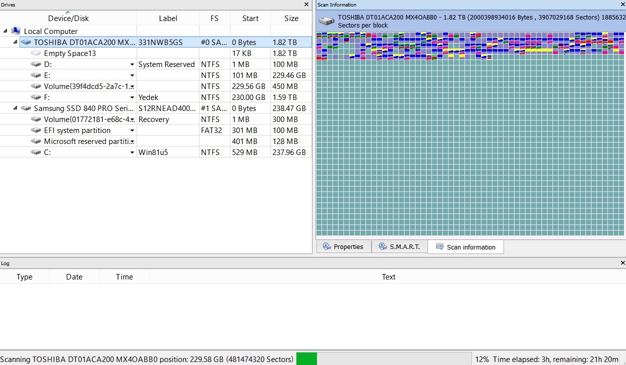

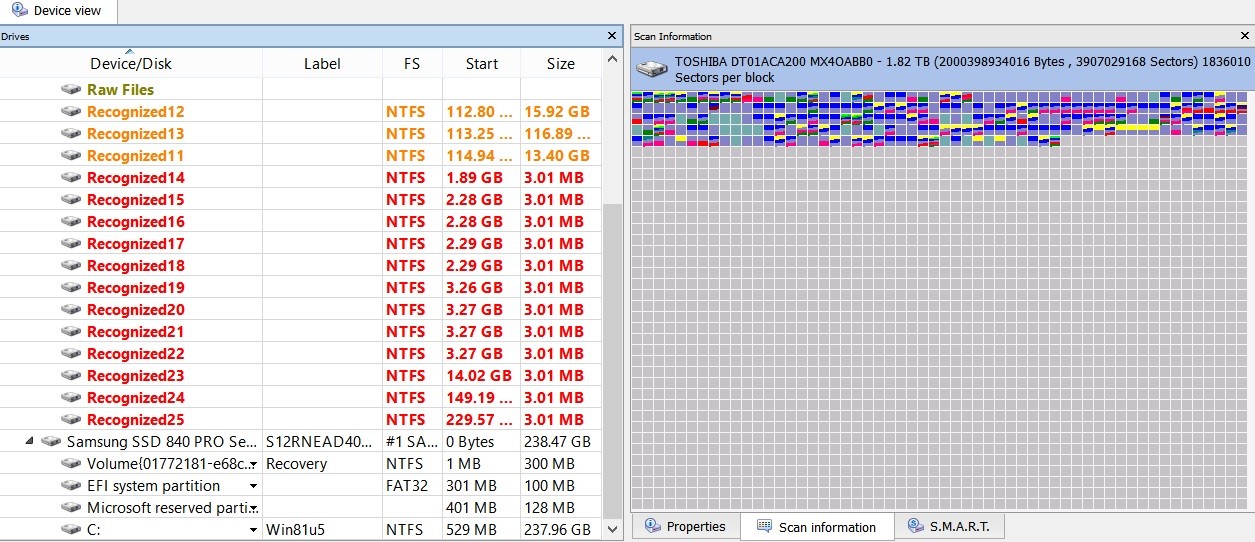

Bu mesajda bahsedilenler: @killnOd
Yardimlariniz ve ilginiz icin cok tesekkur ediyorum ama gerek hddregenarator ve diger programlarlada nedense yuzde12 de duruyor ve takiliyor ilerlemiyor skip yapip atlatamiyorum da sanirim bu hdd artik laboratuvarlik duruma gelmis durumda ne yazikki.Ama yinede son bir tavsiyeniz olursa onuda denerim ben ne yaptiysam yapayim takildigi noktayi gecemedim hem win hemde dos da denedim sonuc ayni.
Bu güne kadar içindeki veriyi alamadığım bir disk olmadı Hdregenerator programı ile. Tabi tamamını kurtarmak mümkün olamıyor her zaman ama yüksek bir başarımı olduğu gerçeğini de göz ardı etmek haksızlık olur. En son 120 GB lık bir Samsund hdj serisi bir disk çok uğraştırmıştı. Yanılmıyor isem 11 gün kadar sürmüştü toplamda ama her bir bytını bile kurtarmayı başarmıştım. Gelecek başarım, onu ne kadar istendiği ile ilintilidir.

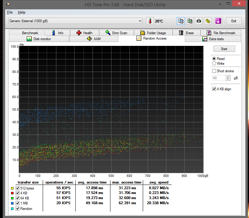

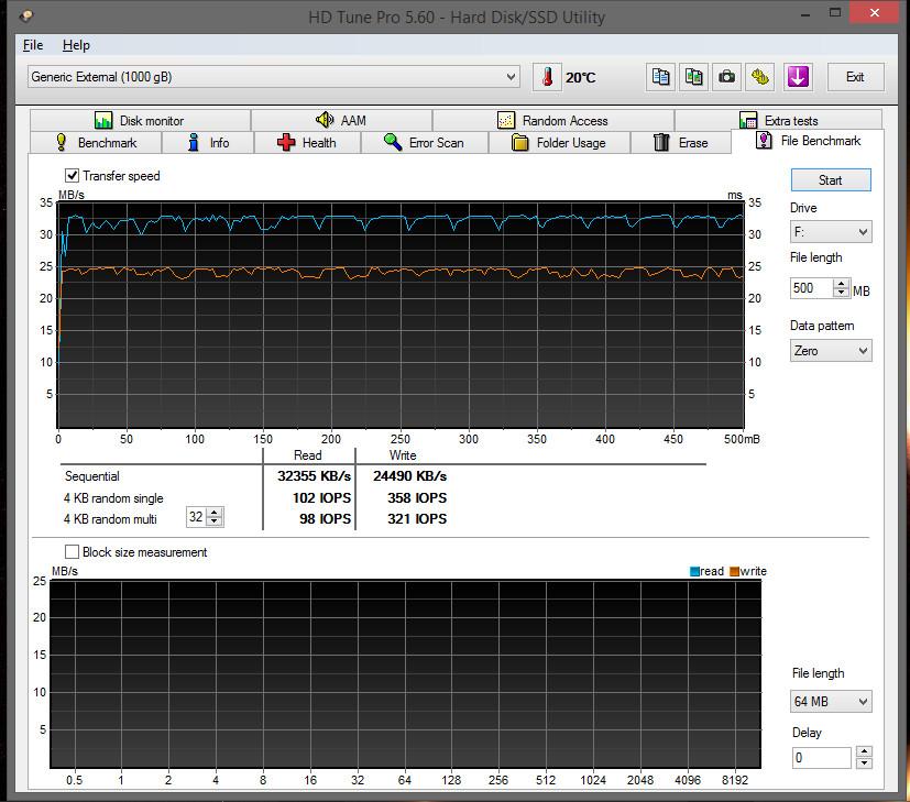

Gelelim gönderdiğiniz testlere. Gönderilen sıra ile bilebildiklerimi yazayım, böylece karışıklığa mani olmuş oluruz inşallah.
1- Numaralı resim sıralı random benchmark file testine ait. Açıkcası bunalrın tek başına çok fazla anlamı olmuyor benim açımdan. Çünkü karşılaştırabilecek test bulmak çok zor oluyor. Sizde anlayış ile karşılarsınız ki piyasada onlarca disk var ve her diskin yazım hızlarını bilmek, hafızada tutabilmek pek mümkün değil. Testten yalnızca 100 mb/s bir yazım hızının bizim tarfımızdan görülmesi, okuma ve yazma hızları arasında derin ayrılıkların olmadan sabit bir çizgi çerçevesinde olması bizim açımızdan anlamlı ve güzel ama bunun ötesinde başka bir anlam içermiyor maalesef.
2- Random access ve iş yükü parçacığı sayıları testini bulmak ve karşılaştırma yapmak randım file testine nazaran daha kolay ama yinede çok sık bulunubilen bir test değil. Diskinizin sağlıklı bir kardeşine ait sonuçları görerek değerlendirme yapmak mümkün olabildi. Kabaca değerler sağlık diskle örtüşüyor, dosya boyutu büyüdükçe maksimum acces time süresinde gözle görülür sıkıntıların çıktığı rahatlıkla görülebiliyor ancak bu testten bunun nedenine dair bir bilgi öğrenmek mümkün değil ama dosyalar büyüdükçe erişim süresinin artıyor olması işlemci kontrolcüsünün yeterli olmadığı, yıpranmış disk yüzeyi olasılığı ve yıpranmış/arızalı okuyucu kafası üçleminde bir sorunun olabileceğini düşündürtüyor. Yalnızca 64-1 Mb ve random testlerde max access time süresinin sağlıklı diskten 3-4 kat daha yavaş çalıştığını gözlemleyebiliyoruz.
İşin tuhafı bilgisayarda %90 oranında işlenilen dosyalar 4 Kb ile 1 Mb 512 KB boyutundadır. 1 Mb ve üzeri dosyalarda i,şlenir ancak bunlar hem oranca düşüktür hemde çok sık işlenmedikleri için diskin bize görünür performansını oluştururken pek kaale alınmazlar. Göründüğü kadarı ile 4 Kb -512 Kb sürelerinde ve işlem parçacıklarında bir aksaklık yok.

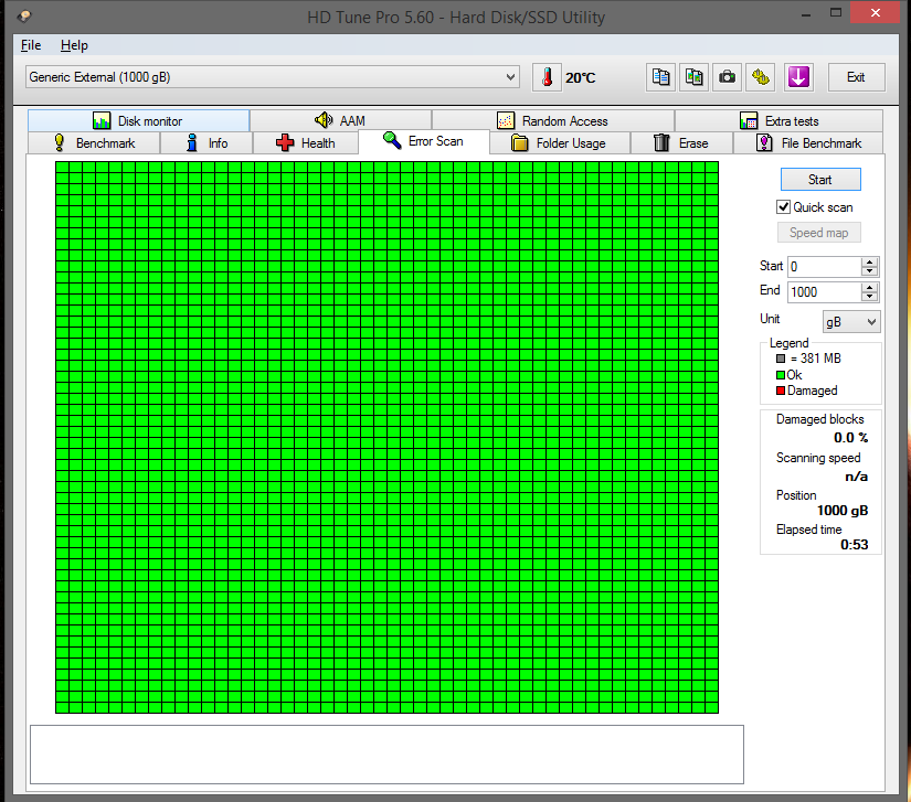

4- Errorscan taraması görüldüğü üzere kötü bir blok saptamış, smart kaydının olup olmadığını ve nedenini kesin teyit edebilmek için health sekmesine bakılmalı. Varlığı üzücü ama bir adet olması varlığına nispeten sevindirici diyebiliriz ancak yolda var olup olmadığı varsa gidişatın nasıl olduğu konusu havada kalmış. Keşke Errorscan yaptığınızda birde Speed MAp haritalanmasını çıkartmış olsaydınız diyorum yalnızca. En azından yakın zamanda olası artış var mı tahmin yönünü görebilirdik.
5- Bir başka file benchmark testi daha. Bundan önceki D sürücüsü için yapılmış, bu ise C sürücüsü için. Doğrusu C sürücüsü testi, D sürücüsünden daha iyi çıkması beklenirken daha düşük çıkmış. Normalde disk testleri yapılırken tamamı ile boş olması ve sisteme ikincil disk olarak takılıp öyle test edilmesi gerekir. Yoksa sonuçları analiz etmek güçleşiyor, analiz sonucu çıakrılan varsayımların doğruluk oranıda düşük oluyor. İki testin karşılaştırmasından performans düşüklüğünün nedeni olarak anlık işlem yükünün C sürücüsünde fazla olması olarak görülüyor.

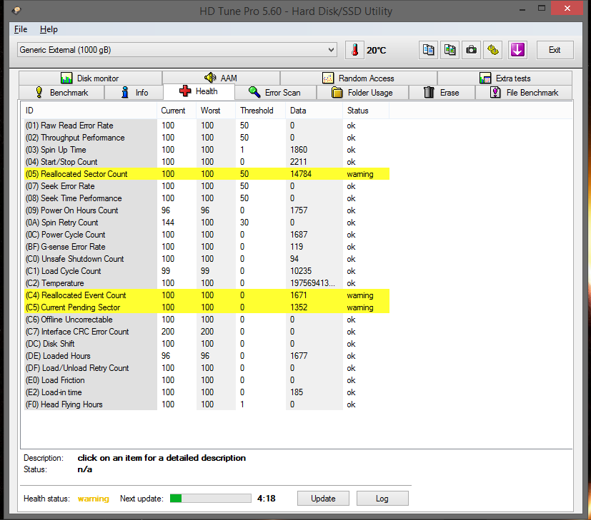

6- Health sekmasinde current pending hemen göze batıyor. Diskin okumakta zorlandığı bir bölüm olduğu notu düşülmüş. Sayı olarak çok düşük ve 750 GB disk üzerinde bu noktaya ne zaman gelinir belli olmaz ama gelindiğinde yeni bir sınama gerçekleştirilip sorunlu ise reallocated event count hanesine yazılır yanlış bir anlaşılma ise current pending hanesinden silinerek işlem sonlandırılır. Genelde Hdtune testleri yanılmaz, okuyucu kafa bu nokta üzerinden ne zaman geçer, sınama ne zaman yapılır bilinmez ama Hdtune Errorscan sonucunun yanlış olma olasılığı son derece düşük. Muhtemelen ikinci sınamadan sonra sorunlu bölüm notu düşülecektir.
Health verilerinde bozuk kesimin oluşmasını, hangi parçasında olası problemin var olabileceğini açıklayacak hiç bir veri maalesef bulunmuyor. Diskin üretimden hatalı, eksik, yeteri kadar üretim normlarına erişememiş düşük kalitede veya arızalı bir şekilde çıktığı varsayılmalı diye düşünüyorum.

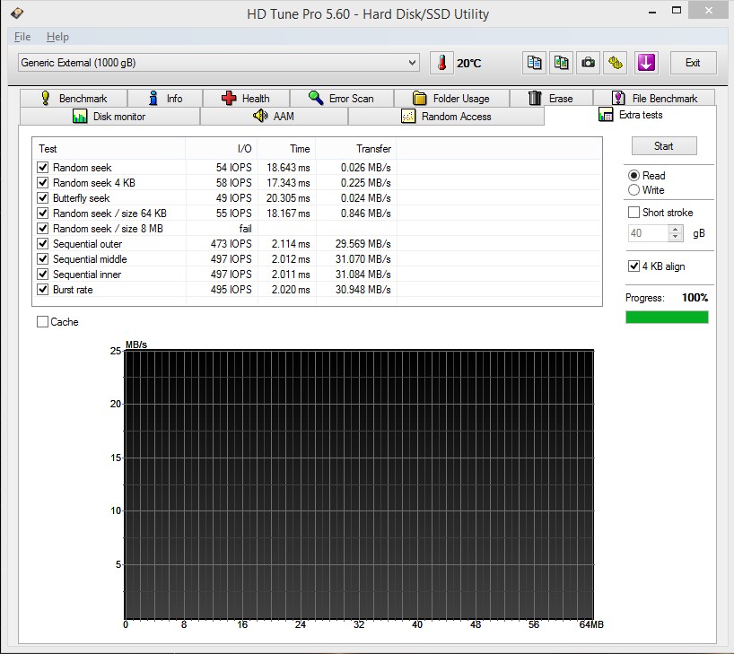

7- Extra test yapmışsınız ancak bunu karşılaştırabileceğim sağlıklı bir diske ait test sonucu olmadığı için değerlendiremiyorum.
Genel manada diskin sisteme ayak sağlamada bir miktar yetersiz kaldığı görülebiliyor, ayrıca testlerde nedeni tespit edilemeyen erişim süresinde bir yavaşlamanın olduğu, bir soruna işaret etmesede pekte istenilmeyen okuyucu-yazıcı kafa grafiğinin varlığı göze çarpıyor. Bunların yanında dsik yüzeyinde fiziksel bir hasarın oluştuğu da gözlemlenebiliyor. Tek bir madde ile açıklamaktan ziyade multi/çoklu sorun yumağından kaynaklı bir ızdırap çektiğinizi söylemek daha uygun olur. Bu meyanda yukarıda ki çözüm önerilerinin uygun olanlarını hayata geçirmeniz sıkıntınızı çözebilir diye düşünüyorum. Ayrıca diskteki fiziksel hasarın ileriki zamanlarda artacağı düşünülerek üzerindeki verilerin yedeklenmesi, duruma göre şimdi veya ileriki bir tarihte garanti kapsamında değişim hakkından yararlanmak için satın aldığınız veya Türkiye distiribütörüne göndermeniz gerekeceğinide hatırlatmak isterim.
Şahsi düşüncem diskten beklentinizin bir miktar fazla olduğu yönünde. Diskteki fiziksel hasarın nedeni olarak da okuyucu-yazıcı kafanın, yine olağan olmayan düşük performansın bir miktarınında okuyucu-yazıcı kafadan kaynaklı olduğu kanaatindeyim. 5 Yıl garantili bir disk olduğu, garanti kapsamında değiştirmeniz daha basit olacaktır diye kabaca 1 yıl civarı bir kullanıma sahip olan diskiniz için herhangi bir çözüm önerisinden bulunmuyorum. Geçmiş olsun.

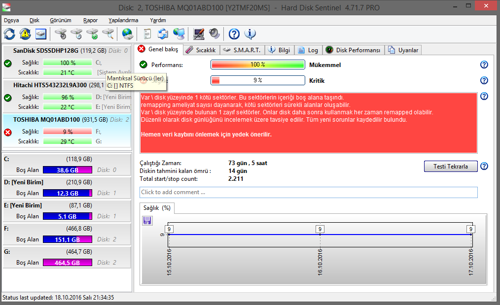

Bu mesajda bahsedilenler: @DarkGuardian06
Buyrun hocam (Ek olarak hdd pc den cıkartılıp bir hdd kutusuna takıldı low level format atıldı ve 2 bölüme ayrıldı)
< Bu mesaj bu kişi tarafından değiştirildi lord_keles -- 18 Ekim 2016; 21:54:10 >
Harddiskin hiç ama hiç güvenilir değil. Acilen yedek alıp low level format atmanızı öneririm. (Low level formatı windowsta yapamazsınız parted magic ile yapmanızı öneririm.)
