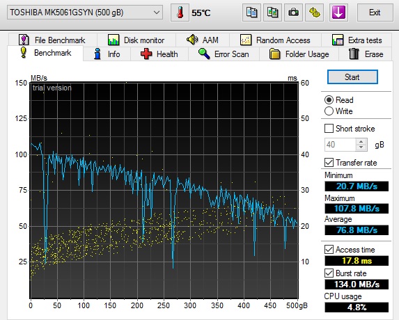

Tam benchmark testini göndermeme konusunda oldukça inatçısınız anlaşılan. Neyse, vardır kendinize saklamanızın anlamlı bir nedeni deyip eldeki veriler ile yazmaya gayret edelim.
Benchmark testini "short" yaptığınız için bu kısmı değerlendirmek, diğer bölümler ile uyumunu gözlemlemek, gerekli konularda sağlama değeri olarak kullanmak mümkün olmadığı için es geçiyorum.

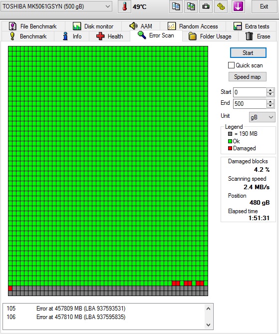

Errorscan sekmesine bakıldığında 5 adet kırmızı nokta görülüyor, yani errorscan bir bad sektör oluşumunu tespit ettiği bilgisini düşmüş.
Speed map kısmında errorscan taramasına doğruluk kayacak 3 adet nokta tespiti görülüyor. Errorscan da olduğu gibi 5 adet bölüm gözlemlenemiyor. Bad sektör doğruluğu için health sekmesine gitmek ve durumu görmek yerinde olur.

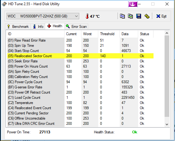

Ve aleyküm selam ve rahmetullah ve berekâtûhu, diyerek sözümüze başlayalım. Gönderdiğiniz sıra ile yazayım, sonunda da hepsini toplar sözü öyle bitiririm.

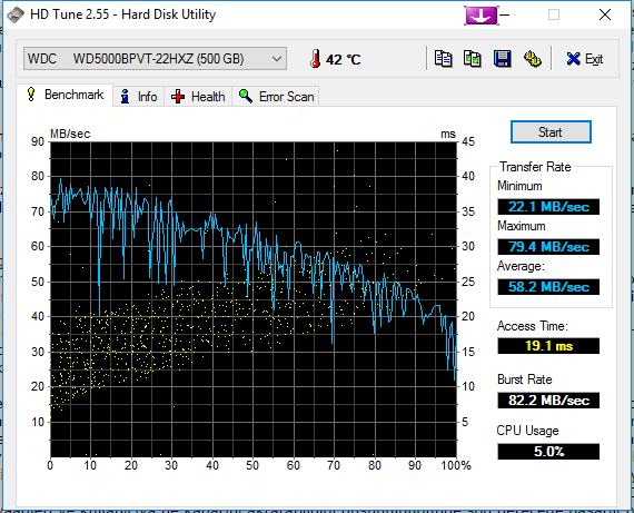

Benchmark testi son derece mükemmel çıkmış. Dişskin sonuna tekabül eden bouk bölümler ya o anki min okuma hızına sahip oldukları veya çok sonda kaldıkları ya da son derece cüzzi miktar bir alan kapladıkları için grafikte hiç göze batmıyor(ben muhtemelen sonda ve küçük bir alan kapladıkları için grafikte saptanamadıklarını düşündüm). Okuyucu kafanın son derece sağlıklı olduğu, disk yüzeyinin sıcaklığına rağmen yamulmadan, dimdik ayakta durabildiği görülüyor *1.
Minimum, maksimum, ortalama yazma değerleri, access time, burst rate ve cpu muhtaçlık değerleri de çok güzel. Aynı şekil de access time noktalanma ve okuma grafiği eğriside iyi görünüyor.
Health sekmesi doğal oalrak uyarılar ile dolu. Burada öncelikli olarak diskin bozuk kesimlerinden ziyadesi ile bir itfaiye problemi olduğu görülüyor. Her ne yapıyor iseniz bunları sonlandırmanız zaruri bir ihtiyaç. 50 Derece çok ciddi bir sıkıntı olduğunu gösteriyor. Acil olarak Hwmonitor (kullanıcı olanını kullanın, pro versiyonunda tüm değerler çıkmıyor) ile bilgisayar donanımlarının sıcaklıklarını kontrol etmek ve sıcaklığı düşürücü önlemler almak gerek yoksa çok kısa bir süre içerisinde kurtaracak bir disk kalmayacak gibi görünüyor.
Henüz diskte ne bir tam tespit söz konusu nede tespit olamadığı için de bir takas söz konusu. Bazen smart lar düzgün kararlar veremiyorlar, buda öyle bir durumua işaret ediyor. Yoksa bu speed map haritası ile takas olmaması mümkün görünmüyor. Belki çok yeni bir durum olması neticesi böyle bir netice de ortaya çıkmış olabilir ki hem event count, pending sector hemde sector countta kesin bir tespit yapılamamasının nedeni büyük ihtimal ile bu olmalı diye düşünüyorum. Bu hatanın giderilmesi adına 3. parti bir yazılım ile gerekli işlem yapılmalı, akabinde smart gerekli düzeltmeleri kendisi yapacaktır. Hoş yapmasa bile bunun bir önemi yok.
Errorscan ve speed map testlerinde bozuk bölümler açıkça görülebiliyor, varlıkları hiç hoş değil ama diskin son kısmında kalmaları disk için iyi olmuş*2. Hdtune testi bize büyüklüklerini vermiyor ama 106 farklı başlangıç ile 7 farklı blokta oldukları bilgisi görülebiliyor. Erroscan ve speed map testleri başarı ile bitirilmişler, bu konuda endişe etmenize gerek yok. Son kısımda kalan gri bölgeler o bölümlerin boş olduğunu gösteriyor, sizde blok başına 190 mb olduğu için artık blok çıkmış, hepsi o kadar.
Crc hatasıda muhtemelen kötü sektörler ile ilgili olarak ortaya çıkmış, başkaca bir sorun ile ilintilendirmek olası değil.
Bütün bunlardan sonra sorularınızın cevaplarına gelmek gerekirsek;
1- Takılmaların en büyük nedeni sıcaklık, sonrasın da ise bozuk kesimler ve bu kesimlere veri yazıp/okuma isteği. Öncelikli olarak hwmınitor adlı program ile sıcaklığın kaynağı tespit edilmeye çalışılmalı, sonrasın da 3. parti bir yazılım ile ki son yılların tartışmasız tek programı hdregenerator, bu program ile mevcut bozuk bölümler kapatılmalı. Akabinde tek bir blok satırı feda edilerek (kabaca 10 GB tekabül ediyor) bozuk ve olası bozuk kesime yakın, tetiklemesi muhtemel bölümler yeni bir disk bölümlemesi ile kullanıma açılmayarak okuyucu kafanın bu kısımlar üzerinden geçişi minimum seviyeye indirilmeli. Zaten kullanıma açılmadıkarı için olası veri problemleri de yaşanmayacak olup, kullanıma kapatılmaları bozuk kesimlerin sağlıklı kesimlere sirayet hızını kesmeye yönelik olacaktır.
2- Şu görünümü ile diskin aniden, "ben çalışmıyorum arkadaş, ne halin varsa gör" demesi olası. Bu sıcaklık ile bunu söylemiyor olması garip olurdu. Sıcaklık problemini çözmeniz durumunda (hwmonitorr ile sıcaklık kaynağı tespit edilmeden kesin konuşmak mümkün değil) ise diskin öyle aniden başını alıp gitmesi ihtimali söz konusu görünmüyor ancak bazı verilere erişimde sıkıntı yaşanabilir.
3- 2.5" disk çizim için bence pek uygun değil. Daha ziyadesi ile depolama olarak kullanmak daha uygun olurdu. Sistem için gerekli miktarda bir ssd ve bu diskte depolama maksadı ile kullanılsa bence daha düzgün yapılandırılmış bir sistemin parçaları olur ve daha sağlıklı ve uzun süreler hizmette bulunabilirlerdi.
Bir ömür vermek çoğu zaman söylediğim gibi doğru olmuyor, çok da isabetli sonuçlar vermiyor. Ancak test sonuçlarına bakarak muhtemel kalan çalışma beklentisi söylemi daha uygun olur kanısındayım. Sıcaklık problemini ve bozuk sektörü dahil etmez isek diskin kabaca %20-25 kadarlık bir ömrü kullanılmış görünüyor *3. Burada görülen iki sıkıntı mevcudiyeti nedeni ile bu rakam tek başına bir anlam ifade etmez. Ancak diske yapılacak bir müdahale için beklenti verebilir. Yani öncelikli olarak sıckalık probleminin kaynağı tespit edilmeli, ardından hdregenerator ile bozuk kesimlerin onarımlarına başlanmalı ve buradan çıkacak gidişata göre onarılıp onarılamayacakları saptanmalı, onarımın bitmesinden sonra disk low level format ile yeniden biçimlendirilmeli ve hdtune testi ile hdregenerator testlerindeki raporlardan gelecek bilgiler birleştirilerek ne kadarlık bir kısmın kullanıma açılmayacağı tespitine müteakip uygun değerler ile biçimlendirilip bölümlenerek yeniden kullanıma alınmalı.
Ben burada 5-6 satır ile geçtim ama bu için pratiği öyle basit olmuyor. Muhtemelen bu işlem fiziksel hasarlara bağlı olarak en az 1 gün ile 1 hafta aralığında bir zaman alacaktır. Üstelik çok basit işlemler olmadıkları içinde başlangıç - ileri düzey bilgisayar bilgiside gerektireceğinide unutmamak gerekir. Hem vaktim var, hem de bilgim var diyebiliyor iseniz bence bu disk kurtarılmaya değer (bkz. *1, *2, *3 satırları) (şahsi düşünceme göre başarılı geçecek bir onarım sonrası bu kullanım değerleri ile bence 10.000-15.000 saat kadar daha yine sağlık bir şekilde hizmet sunabilir) . Ama bunlara sahip değilim, maddi sıkıntımda yok diyebiliyor iseniz hiç uğraşmadan yeni bir disk almak, hatta sistem için bir ssd, depo için hdd almak daha uygun olacaktır.

2- Bad sektörün tam oalrak tespit edildiğini anlamak için Healh'de "Reallocated Sector Count" ibaresine bakmak gerekiyor. Bizde bakıyoruz ve henüz burada bir sorun olmadığını görüyoruz. Bu bizim için iyi haber *1. Mevcut zarar tablosunu görmek için Current Pending'e bakıyoruz, rakam 88. Ham değerin totalde bir anlamı olmasa da değerin son derece düşük olması sorunun henüz yeni algılandığı bilgisini bize veriyor. Takas listesinde ki durum için de Reallocated Event sekmesine göz atıyoruz, değer 5. Bu toplam deneme sayısını içerdiği için toplamda bir anlam ifade etmese de yine değerin düşük olması nedeni ile mevcut problemin henüz yeni oluştuğu izlenimini güçlendiriyor. CRC hatası bize kötü sektörlerin varlığına dair destekleyici bilgi veriyor, başkaca bir sıkıntı ile ilişkilendirilmeye gerek yok.
Genel disk ömrüne kabaca baktığımızda kalan kullanım beklentisinin son derece yüksek olduğu görülebiliyor. Kabaca ömrünün %10-15 gibi bir oranı ancak kullanılabilmiş. Kötü bölümleri göz önüne almaz isek bece 25.000-30.000 saat kadar daha sağlıklı çalışması muhtemel olabilirdi ama kötü sektörleri düşününce, şu anki iyimser tablo ile 10.000 saati geçmesi pek olası görünmüyor*2
3- Benchmark testinde maksimum, minimum ve ortalama okuma değerleri son derece güzel*3. Access time, burst rate değerleride yüz güldüren türden. Access time nokta grafiğide durumun olağan olduğuna işaret ediyor. Benchmark grafiğinde ise parçalı bulutlu bir hava çizilmiş. Erroscan sekmesinde ki tespit edilen noktalar açıkça görülebilseydi ve elimizde speed map testi olsaydı benchmark grafiği üzerinde de noktasal değerlendirme yapabilirdik ama elimizde bu veriler göndermediğiniz için maalesef yok. Test esnasında alınan bir genel kaynak izleyici ekran görüntüsü olmadığı için grafikteki iniş çıkışların işlem hacmi dolayısı ile mi yoksa diskteki kötü performanslı yüzey veya okuyucu kafada ki sıkıntı kaynaklı mı olduğuna dair kesin konuşamıyoruz. Şu görünüm ile işlem hacinden kaynaklı olduğunu düşünüyorum ancak bu düşünceninde teyit edilmeye muhtaç olduğu notunu düşmek gerekir. Tek başına hdtune gibi basit bir yazılım CPU muhtaçlığını tetiklemez ve bu nitelikteki bir diskte % -1 ila %4-5 seviyelerinde olması olağan beklenti olmalıdır. %9.4'lük bir değer işlem hacmine bağlı olabilir diye düşünüyorum. 36 Derecelik ısı benchmark grafiğinde ki bu iniş çıkışların sebebi olacak kadar yüksek değil. Errorscan sekmesinde ki işaretli blokların kabaca yer hesaplaması ile benchmark grafiğinde ki minimum okuma bölümleri 1 nokta dışında tutarlılık arz etmiyor. Bence eldeki veriler ile işlem hacmi dışı bir neden diye düşünmek pek mümkün görünmüyor.

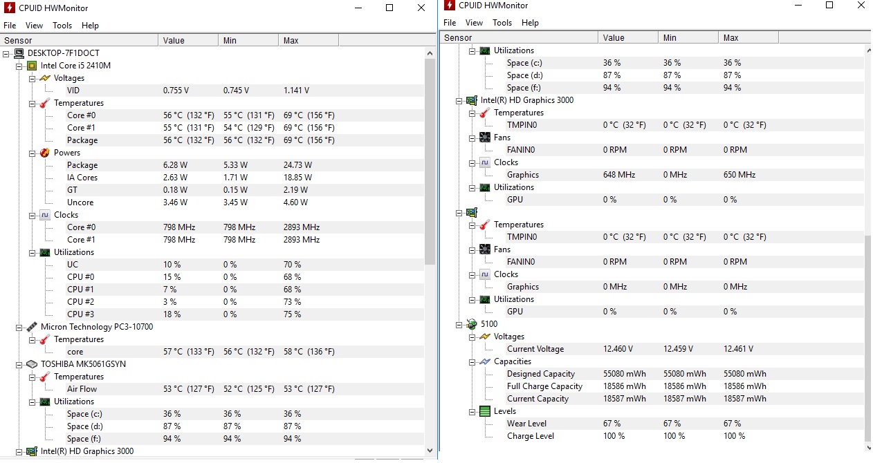

EDIT: Ayrıca bu linkten bulabileceğiniz Hwmonitor adlı programın normal (sağ yukarıda pro olanı vardır lütfen onu kullanmayın) versiyonu ile önce sabah bilgisayarınızı ilk açtığınızda, sonrasında ise yüksek performans gerektiren bir uygulama/oyun çalıştırdıktan 3-5 dakika sonra olmak üzere iki ekran görüntüsü alıp gönderir misiniz.
