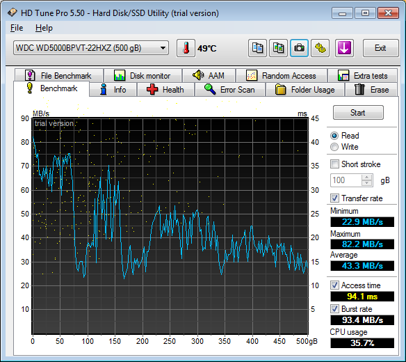

Bir aksilik varmış gibi durmuyor. 20.000 saat çalışma süresine yaklaşmış bir disk gibi hiç durmuyor :). Seagate en mükemmel serisinden birisine sahipsiniz. Bu seriler müthiş performanslı ve uzun süren bir dayanıklılığa sahipler. Tek sıkıntıları çoğu zaman diğer diskler gibi ölmeden evvel bir uyarı vermiyor olmaları. Bunun haricinde bir eksisini görmedim bu güne kadar.
İşlemci muhtaçlığı biraz yüksek çıkmış. Normalde istenilen bir durum değildir ve bir arızaya işarettir ama tek başına arıza anlamı ifade etmez. Yüksek çıkmasının pek çok sebebi olabilir. Genellikle tek başına yüksek çıktığı durumlarda ya düşük ram miktarı ve bu nede ile disk belleği dosyasına aşırı yüklenme ya da AHCI modda kullanılabilecek disklerin IDE modda kullanılması neticesi performans gerekliliğini yerine getiremediği durumlar söz konusudur diyebiliriz. Şayet bu iki durumdan birisi sizin için geçerli ise, tamamı ile isteğinize bağlı olarak gerekli iyileştirmeyi(ram miktarınızı biraz arttırarak ve disk belleği sistemini tamamı ile kapatarak)/düzeltmeyi (biosunuzun disk ayarları bölümünden AHCI modu aktif ederek [ki bu işlem neticesi sistem kararlılığını yitirir ve eksik dosya nedeni ile çöker, bu durumda işletim sistemini yeniden kurmak zorunda kalırsınız aman dikkat]) yaparak performansı arttırabilir, disk yükünü hafifletebilirsiniz.

Merhabalar, pc performansından memnun değildim. Çok kasar ve kullanmaktan nefret ederim. Ara ara da çöker. Hd tune sonuçlarını yükledim.test aborted read eror hatası da aldım benchmarkta. Ne önerirsiniz bu laptopa. 2011 de aldım. İ5 2.4ghz boost ile 3.0ghz. 6gb ram. Gt540m 2gb ekran kartı.
Bu mesaja eklenen görseller:
< Bu mesaj bu kişi tarafından değiştirildi slayer90 -- 9 Haziran 2016; 0:44:49 >
Benchmark errorscan testinin kalanı ile speed map ve benchmark testleri de var mıdır eliniz de? Health sekmesinin tam ekran (baş kısmı çıkmamış) görüntüsünü de alabiliyor muyuz?

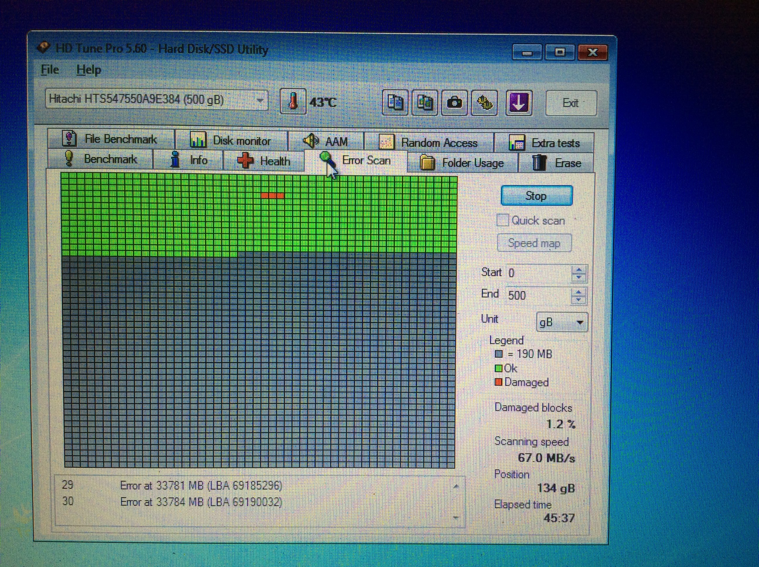

Geçen gün MP3 çalar için bad sector taraması yaptım, tüm sektörler kırmızı yani bozuk çıktı. Ya programda bir hata var ya da cihaz pert olmuş.
İlgin için teşekkürler. Diğer yerler yeşil sadece 3 kısım kırmızı. Tabi o da en alt satırda takıldı ilerlemedi. Diğer screenleride atıyorum.

Bizim bildiğimiz klasik diskli olarak tabir ettiğimiz disklerin malzeme yapısı ile silikonlardan imal edilen MP3 player, SSD, Flash disk gibi ürünler farklılık arz ederler. İşlevleri aynı olduğu için aynıymış gibi algılanabilirler ama öyle değildirler. Bunun yanında SSD, Flash disk, Mp3 player gibi silikon mimarisine dayanan cihazlarda bizim HDD olarak bildiğimiz klasik döner diskli manyetik veri depolama birimlerinde görülen BAD SEKTÖR olgusu gözlemlenmez. Mp3 playerler ilgi alanıma girmediği için daha detaylı bilgiyi vermem mümkün olamasa da Google'ye sormanız halinde o size daha çok bilgi verebilir diye tahmin ediyorum.
Bu mesajda bahsedilenler: @bkaakco
Disk değerlerini karşılaştırmak, verilen değerlerin taşıdığı manayı anlayabilmek adına karşılaştırması bulunabilecek en ketum markayı seçmişler. Bu nedenle aklı başında doğru düzgün bir şeyler söylemek zor. Öncelikle diskin kullanıcı benchmark değerlerine bakmak gerekirdi ama sizde ki veriler alınamadığı için durumun vahametini göremeyiz diye düşünsem de yine de kullanıcı benchmark değerlerinin olduğu siteye göz attım. Yaklaşık 30 kadar test yapılmış (bu testler kullanıcı düzeyinde olduğu için önemlidirler. Yoksa üreticilere kalsa aldığımız disklere binip Mars'a bile gidip gelinebiliyor. Tabi yersek). Testlerin ortalaması %30'u maalesef geçemiyor. En performanslı disk bile %49 çıkmış ki aralarında yalnızca 1 tanesinde, o da SSD takviyesi nedeni ile bu seviyeye yaklaşabilmiş. Yani sizin anlayacağınız bu diskin performansı içler acısı bir halde. Bu diski kullanıp da mutlu olabilen bir tek kullanıcısı bile yok.
Disklerde sıradan kullanıcıların kullandığı anlamda Bad Sektör algısının olması için "Reallocated sector count" değerine bakılması doğru olur. Yoksa diskin okumada her güçlük çektiği veriyi göz önüne alsaydık pek çok diskin errorscan ve speed map testlerinde yeşil alan bulmamız imkânsız olurdu. Ancak HGST diskler (Eski adı Hitachi) reallocated sector count (bad sektör takaslama) özürlüsü diskler olarak göze çarpıyor. O değeri oraya neden yazdıkları muallak, çünkü ne kadar bad sektör olursa olsun disk algoritması hiç bir zaman takaslamaya gitmiyor. Bu durumda da reallocated sector count değeri her daim mükemmel değer olan 100 - 100 - 5 verilerini koruyor. Tabi onun koruması önemli değil, zira biz benchmark ve errorscan taramalarında diskin pert olduğunu görüyoruz. Disk s.m.a.r.t'ının bunu algılaması biraz zaman alabilir ama durum bu.
Toplamda da Health algoristması tam anlamı ile odun/özürlü olarak görünmekte. Diskin sağlık çözümlemesini yapmak için bakılan her değer muntazamlık içerisinde. Sanki daha dün satın alınıp, bu gün kullanılmaya başlanmış olabilecek bir diskteki veriler göze çarpıyor. Tabi data verilerine bakınca işler değişiyor. Ya Japon abiler yaptıkları bu diski 35-40 Yıl kadar kullanılacak bir şekilde imal etmişler ya da tam anlamı ile s.m.a.r.t özürlü bir disk yapmışlar.
Neyse ki 1200 saatlik kullanım için disk ömrünü düzgün bir şekilde düşmeyi akıl edebilmişler. Genelde 60 eşiğinde diskler bir arıza çıkartıyorlar (Diski kullanım dışı bırakacak ölümcül arıza, yoksa %90 sağlık oranında da disklerde arıza çıkabilir. Burada bu basit arızalardan söz etmiyorum). Sizde kabaca 13 kadar bir değer kalmış, buraya gelişindeki 12000 saati / 30 (kabaca) yaparsak= (yine kabaca) 4.000 saatdenbiraz daha fazla bir ömrü kaldığını söylemek çok da yanlış olmaz. Buda ortalama bir kullanımda 1.5-2 Yıl kadar bir zamana tekabül eder. Bunun yanında Load cycle count değeri de 50.000 değerine ulaşmakta. Üretici bilgisine erişemedim ancak üretim tarihini de göz önüne aldığımızda burada ki ömrünün de kabaca 30.000 saat kadar olduğu düşünülebilir (günümüzde ki emsalleri 50.000 saat [notebook diskler baz alındığında] civarında). Genelde bu süre zarfında fiziksel bir arızaları çıkmayıp, ortalama olarak kendilerine verilen bu ömrün hemen hemen 2 katına yakın bir süre daha çalışabildiklerini düşünürsek (buda 30.000X2=60.000 olacaktır) kalan ömrünün 1.5-2 Yıl olarak hesaplanmasını teyid edebiliriz. Tabi burada sıkıntı hiç bir fiziksel arızası olmayan diskler için geçerli olacak olmasıdır. Yani sizin için bu değerleri %20 ila %60 arasında (fiziksel hasarın boyutuna bağlı olarak) düşürmek gerekir. Bu kadar saçmalığı laf olsun diye yazmıyorum tabiiki. Bu bilgiler bize diskin tamir edilme zahmetine değip değmeyeceğine dair bir yol haritası verecekler. Kabaca onarıldığında başkaca bir aksilik çıkmamış ise 1 ila 1.5 Yıl daha kullanabileceğiniz bir diskiniz olacak elinizde. Bu veriler ışığında
A. Diski onarmak için girşimde bulunabilir.
B. Bu zahmete değmez, ben çöpe atar yenisini alırım diyebilir.
C. İçerisinde hiç bir kıymetli bilgim yok. Disk bu şekilde gittiği yer kadar gider, sonrasını Allah kerim diyebilirsiniz.
B ve C şıklarını elemişseniz bu durumda Hdregenrator programı ile durumu incelemenin uygun olacağını düşünüyorum. Current pending sector ve reallocated event cound değerleri oldukça iyi durumda (Yazının başında belirttiğim gibi bu değerlere ne kadar güvenilebilir o ayrı bir konu). Tabi bunun için benchmark, errorscan ve speed map haritasını da görmek çok iyi olurdu. Bu veriler maalesef elimizde olmadığı için biraz afâki konuştuğum varsayılmalıdır. Hdregenrator ile yapılan değerlendirme ve onarımın ardından (Hdregenerator oldukça basit bir programdır. Dos ortamında çalışır [Windows ortamında da çalışıyor ama bu güne kadar windowsda çalıştırıp sonuç alamadım, alanı da görmedim. Bu nedenle Dos ortamı için uygun bir medya aracına [CD/DVD/USB yazılıp kullanılması daha uygun olur. Programın full sürümü olması gerektiğini de belirteyim, zira deneme sürümleri onarım yapmazlar. Programı çalıştırmak için gerekli bilgiyi internetten kolaylıkla edinebilirsiniz ama takıldığınız bir nokta olursa bilgim varsa yardımcı olabilirim) diskin önce kısa araklar ile, giderek azalan sıklıklar ile gözlemlenmesi uygun olacaktır. Hdregenerator testinin sonucuna bakılarak gerekirse diskin ilk bölümü ile kalan son bölümleri hesaplanıp kullanıma açılmamak sureti ile tamamen işlev dışı bırakılması da düşünülebilir. Son kısmını göremediğim için hesaba katamıyorum ama başlangıcından 30 GB kadar kırpılması çok da zorlamayacak diye düşünüyorum. Tabi bunlar şu an için afâki olacaktır. Hdregenerator taramasını görüp, oradan çıkacak duruma göre gidişat ayrıca çizilmelidir ki bu konuda sıkıntı yaşarsanız yine bilebildiğim kadarı ile yardımcı olmaya çalışırım.
Burada belirleyici olan kullanıcının maddi durumudur diye düşünürüm her zaman. Yani çok iyi bir geliri olan kullanıcıya hepi topu 100-150 TL lik bir diski kabaca 2 gün kadar zaman ayırıp onarması, onardıktan sonra ilk bir ay haftada 1 defa, sonrasında ayda birer defa şeklinde test etmek, gerekirse ikinci bir onarma işlemine girişmek (ki bu da kabaca 2 gün düşünülmelidir), bütün bunlara rağmen bu testler sonucunda bu diskin kullanılamaz olduğunun sonucuna varmak çok zahmetli gelecektir. Ya da zaten 1-2 yıl içerisinde yeni bir bilgisayar alacağım diyen biri içinde bu işler eziyet halini alabilecektir. Geçmiş olsun, kolay gelsin.
NOT: Ne yapılır ise yapılsın bu diskin kullanıcısını mutlu etme ihtimali pek görünmüyor. Yazınızın başında belirttiğiniz yavaşlık problemini aşabilmek adına Hdregenerator ile onarım yapmayı düşünürseniz bir adet SSD almanızı da öneririm. Yakın bir gelecekte yeni bir tane alacak olsanız bile bu SSD yi yeni alacağınız bilgisayarda da rahatlıkla kullanabilir ve yeni bilgisayarınızın da performansını arttırabilirsiniz. Bu mana da SSD yapılacak yatırım ölü bir yatırım olmayacaktır. Ayrıca bilgisayarınıza uygun (2011 olduğu düşünülür ise muhtemelen DDR 3 olmalıdır ancak siz üreticinin sayfasından ilgili ürün için temin edeceğiniz ram destek listesine uygun bir modelini) bir ram markası ve miktarı almanızda konforlu kullanım için size yardımcı olacaktır diye düşünüyorum ki forumun 2. el bölümünden uygun olan modellerden bir tanesini oldukça makûl bir fiyata edinmeniz son derece olasıdır. Akabinde disk belleği dosyasını tamamı ile kapatarak veya bu iş için üretilmiş ramdisk gibi programlar ile ram belleğin bir kısmını disk belleği için ayırıp, tahsis ederek 2011 model bilgisayarınızın kalan ömrünü son derece konforlu bir şekilde kullanarak geçirebilirsiniz diye tahmin ediyorum.
EDIT 1: Ayrıca son günlerde ki hava durumu da düşünüldüğün de sıcaklık değerlerinizin yüksek olduğu da görülüyor. Genelde bad sektör olan disklerde sıcaklıklar biraz fazladır ama sıcaklıkların çok da yüksek olmadığı şu günlerde 43 derece akla bilgisayarın içinin ve dolayısı ile işlemci fanının da tozlanmış olabileceğini düşündürtüyor. Bunun için dilerseniz bu linkten erişebileceğiniz Hwmonitor programı ile kontrol etmenizde fayda var.. Az evvel de belirttiğim gibi bir süre daha bu bilgisayarı kullanmayı düşünüyor iseniz sıcaklık kontrolü sonrası fan temizliği, termal macun yenilemesi, fanda sorun olması durumunda yeni bir fan temini işlemlerini de yapmanız sizi rahat ettirecektir.
EDIT 2: Hd Sentinel adlı yine HDD üzerine bir program var. Health ve kalan ömür hakkında oldukça iddialılar. Farklı bir hesaplamaları olduğunu okumuştum. Dilerseniz burada ki linkten portable olanını indirip % dilimli sağlık ve kalan ömür hesaplamasını görmeniz mümkün olur. . İkinci bir görüş her zaman değerli olacaktır .

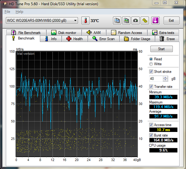

Benchmark testinde maksim., min., avar. değerleri göz dolduracak cinsten, maşallahı var. Access time süresi bile üreticinin gözlerini yaşartacak türden 17 ms ile oldukça mükemmel durumda. Bursrate, yani anlık dosya erişimi ise 130 mb/s ile oldukça oturaklı bir seviyede. Cpu muhtaçlığı düzeyi de her iki testte de uygun değerde kalmış, kendi sınıfı ve yaşını dikkate alınca ideal denilebilir.
Benim düşünceme göre tek sıkıntı grafikteki merdiven basamağını andıran eğri. Bu tür merdivenimsi inişler diskler için pek istenmeyen bir durumdur. Sağlıklı diskler çok hafif düşüş veya artış ile sismograf benzeri bir eğri grafiği çizerler. Genelde (çok kesin olmamak ile birlikte) merdivenimsi iniş işlevselliğini yitiren okuyucu kafanın işareti olarak düşünülmelidir. Bu kısma ileride yine dönüş yaparız diye düşündüğüm için kısa kesiyorum.
Accesstime sarı nokta dağılımı da yine yaşına göre son derece muntazam durmakta. Ayrıca maksimum ve minimum okuma değerleri muntazamlık içerisinde. Bu diskler ilk çıktığında (yanılmıyor isem o zamanlar samsung henüz seagate tarafından satın alınmamıştı) spinpoint serisi gerçekten döner diskli hdd ler de teknolojik bir çığır açmıştı desek yanlış olmaz.

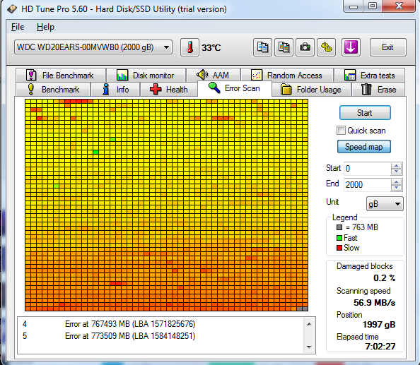

Errorscan testi için söylenecek bir şey yok. O yüzden doğrudan geçiyorum (speed map testinide yapsaydınız keşke, diskin yüzey durumunu da görmüş olurduk)

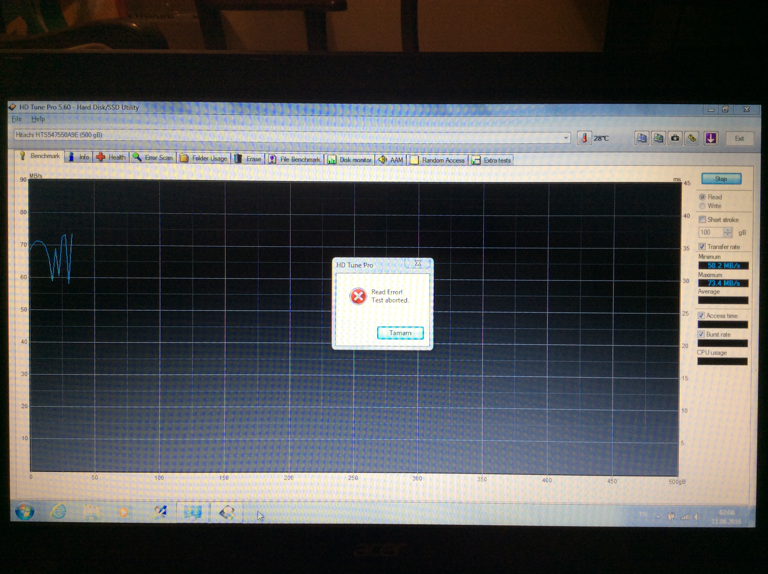

Merhaba 2 haftadır bir sorun yaşıyorum. Bilgisayar yere düştüğünden beri kendiliğinden yavaşlıyor, dosyalar kendiliğinden siliniyor. Ne yapmalıyım? Yardım ederseniz sevinirim.
ekran alıntıları:
