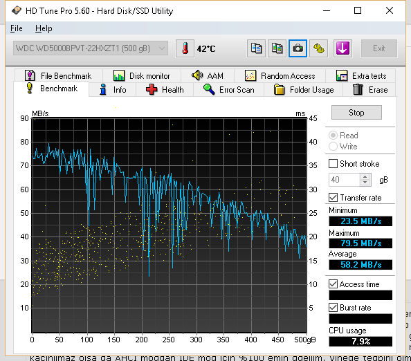

Evet benim sonuçlarım böyle takılmalar yaşıyorum sizce değiştirmeli miyim hdd'yi, beni ne kadar süre götürebilir. Çizim programları kullanıyorum ve önemli çizimler yapıyorum. Çizim yaparken bir anda hdd'nin uçması ne kadar olası. Bana biraz bilgi verirseniz çok iyi olur.

Ve aleyküm selam ve rahmetullah ve berekâtûhu, diyerek sözümüze başlayalım. Gönderdiğiniz sıra ile yazayım, sonunda da hepsini toplar sözü öyle bitiririm.
Benchmark testi son derece mükemmel çıkmış. Dişskin sonuna tekabül eden bouk bölümler ya o anki min okuma hızına sahip oldukları veya çok sonda kaldıkları ya da son derece cüzzi miktar bir alan kapladıkları için grafikte hiç göze batmıyor(ben muhtemelen sonda ve küçük bir alan kapladıkları için grafikte saptanamadıklarını düşündüm). Okuyucu kafanın son derece sağlıklı olduğu, disk yüzeyinin sıcaklığına rağmen yamulmadan, dimdik ayakta durabildiği görülüyor *1.
Minimum, maksimum, ortalama yazma değerleri, access time, burst rate ve cpu muhtaçlık değerleri de çok güzel. Aynı şekil de access time noktalanma ve okuma grafiği eğriside iyi görünüyor.

Bir ömür vermek çoğu zaman söylediğim gibi doğru olmuyor, çok da isabetli sonuçlar vermiyor. Ancak test sonuçlarına bakarak muhtemel kalan çalışma beklentisi söylemi daha uygun olur kanısındayım. Sıcaklık problemini ve bozuk sektörü dahil etmez isek diskin kabaca %20-25 kadarlık bir ömrü kullanılmış görünüyor *3. Burada görülen iki sıkıntı mevcudiyeti nedeni ile bu rakam tek başına bir anlam ifade etmez. Ancak diske yapılacak bir müdahale için beklenti verebilir. Yani öncelikli olarak sıckalık probleminin kaynağı tespit edilmeli, ardından hdregenerator ile bozuk kesimlerin onarımlarına başlanmalı ve buradan çıkacak gidişata göre onarılıp onarılamayacakları saptanmalı, onarımın bitmesinden sonra disk low level format ile yeniden biçimlendirilmeli ve hdtune testi ile hdregenerator testlerindeki raporlardan gelecek bilgiler birleştirilerek ne kadarlık bir kısmın kullanıma açılmayacağı tespitine müteakip uygun değerler ile biçimlendirilip bölümlenerek yeniden kullanıma alınmalı.
Ben burada 5-6 satır ile geçtim ama bu için pratiği öyle basit olmuyor. Muhtemelen bu işlem fiziksel hasarlara bağlı olarak en az 1 gün ile 1 hafta aralığında bir zaman alacaktır. Üstelik çok basit işlemler olmadıkları içinde başlangıç - ileri düzey bilgisayar bilgiside gerektireceğinide unutmamak gerekir. Hem vaktim var, hem de bilgim var diyebiliyor iseniz bence bu disk kurtarılmaya değer (bkz. *1, *2, *3 satırları) (şahsi düşünceme göre başarılı geçecek bir onarım sonrası bu kullanım değerleri ile bence 10.000-15.000 saat kadar daha yine sağlık bir şekilde hizmet sunabilir) . Ama bunlara sahip değilim, maddi sıkıntımda yok diyebiliyor iseniz hiç uğraşmadan yeni bir disk almak, hatta sistem için bir ssd, depo için hdd almak daha uygun olacaktır.

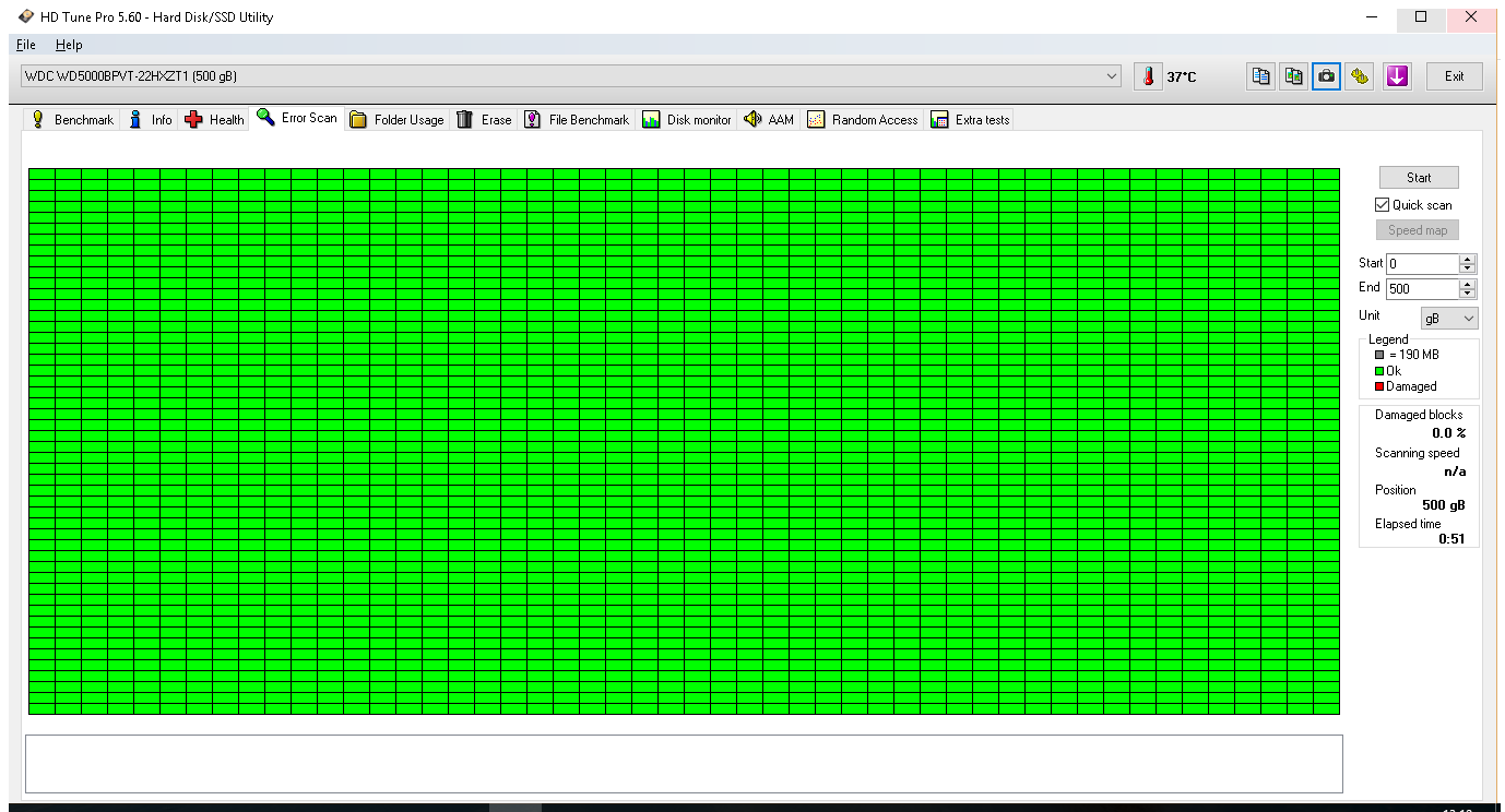

Sizden cevap beklerken hdregeneratör ile onarım yaptım ama hdregenerator hiçbir onarım yapmadı ve hdtune testindeki gb son kısımda belli bir bölümü tarama yapmadan,
taramayı hata bulamayarak dolayısıyla onaramayarak bitirdi. 1 saat 40dk sürdü.

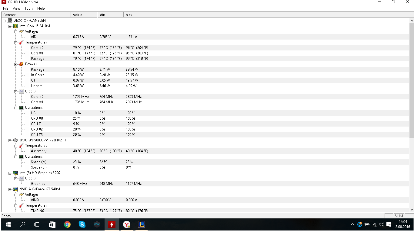

HWmonitör sonuçlarım ise şöyle.
Ayrıca bu feda edilecek kısmı nasıl belirlerim ve orayı bölerim 50 GB büyüklüktede olabilir sorun değil.

1- Smart dediğimiz de nihayetinde insan yapısı bir yazılım. Kimi zaman böyle inatçı olabiliyorlar, kimi zamanda (biz gözümüzle göremiyoruz pek tabiiki) bozuk bölümlere yazım hızı sınırda kaldığı için smart bozuk olarak işaretleyip işaretlememek arasında kalıyor. Düşük bir ihtimal olsa da yüksek sıcaklık ile genleşen disk tabakası yüzeyinde yalancı bad sektör oluşumu da mümkün olabiliyor (low level format sonrası bozuk kesimlerin bir kısmı veya tamamı ortadan kalkabilir). Bence nedeni her ne olur ise olsun şimdiden önlem almak yararlı olacaktır. Miktar kabaca 9600 MB olacağından bu eksilen kısım fark edilmeyecek kadar az diye düşünüyorum.
2- Anladığım kadarı ile bu bir Notebook. Çizim yaptığınız içinde yüksek performanslı bir disk satın almışsınız kendinize. Çok doğru bir plan çizmişsiniz ancak mevcut soğutma sistemi 7200 devirlik diskinizin de genel sıcaklığa katkı yaptığı notebook iç sıcaklığını düşürmeye muktedir olamıyor gibi görünüyor. İşlemci, ekran kartı ve diğer smd kompanenetlerinden çıkan ısı soğutucu fan tarafından ucu ucuna düşürülebiliyorken 7200 RPM lik diskin ek sıcaklığı deyim yerinde ise işin içine limon suyu sıkmış. Öncelikli olarak iç temizlik yapılıp, termal macunların yenilenmesi iyi olur gibi görünüyor. Bu bilgisayar için orta kalitenin biraz üzerinde bir harici notebook soğutucusu ihtiyacı var gibi görünüyor. Bu takviye sonrası soğutma işlevi rayına oturur diye düşünüyorum ama bir ihtimal düzelmez ise cpu fanı "silent/sessiz" profilden "performans" profiline alınarak soğutma güçlendirilebilir ama bu bir miktar gürültüyü arttıracaktır. Gürültü katlanılmaz boyutta olur ise yeni ve mümkünse daha peformanslı bir fan ile yola devam etmek düşünülebilir. Tüm bu işlemlerden önce diskin bilgisayardan sökülmesi, havadar ferah ve iyi bir soğutmaya sahip masa üstü bilgisayar kasanına ikincil disk olarak bağlanması, akabinde uygun herhangi bir disk performans programı ile yaklaşık 10-20 dakika kadar işkenceye tabi tutularak ısının disk içi bir arızadan mı yoksa kasa içi kötü soğutma şartlarından mı kaynaklandığı %100 kesinlik ile açığa kavuşturulmalı. Benim görebildiğim kadarı ile diskte sıcaklığı tetikleyecek bir mekaniksel arıza yok ancak her ihtimal düşünülerek (bende her şeyi göremiyorum ) böyle bir kontrol yolu gereksiz zahmetlerden, maddi külfetlerden kullanıcıyı koruyacaktır. (en akla yatkın olanı tüm bu işlemlerin bir teknik servise havale edilmesi olacaktır diye düşünüyorum ama hiç bir servisin böyle bir olay için işlem yapacağını zannetmediğim için böyle bir önlem öneriyorum)
3- Hdtune speed map üzerinden kabaca hesapladığım miktarı ile 9790 MB ya da 10 GB işi görmeye yeterli olacaktır (hdregeneratorde onarım yapılmadığı için buradan bir şey çıkma ihtimali maalesef yok). Öncelikle diski yedekleyip, ardından low level format (bunun için 3. parti bir yazılım gerekecektir, uzun zamandır program piyasasını takip etmediğim için yeni çıkanlardan haberim yok ancak eskiden kullandığım Low Level Format Tool programını önerebilirim, yine de siz kolayınıza gelen herhangi bir program ile de yapabilirsiniz, takdir size ait). Low level format belirli derecede risk içerir, bu işlem sonucu meydana gelebilecek bir hata diskin tamamı ile kullanım dışı kalmasına neden olabilir diye uyarımı yapayım (malumunuz bu işlerde sorumluluk uygulayıcı üzerindedir ). Ayrıca low level format diskin boyutuna göre uzun bir süre alabilir. Akabinde disk bölümlemesi yapılırken C/D/E/ ve F bölümleri oluşturulmalıdır. F bölümünün boyutu az evvelde konuştuğumuz gibi 10 GB olmalı ve C/D/E bölümleri formatlanarak kullanıma açılırken F bölümü kesinlikle formatlanmamalıdır (F böülü hiç bir şart altında formatlanmamalı, disk kullanım süresi boyunca kullanıma açılmamalıdır).

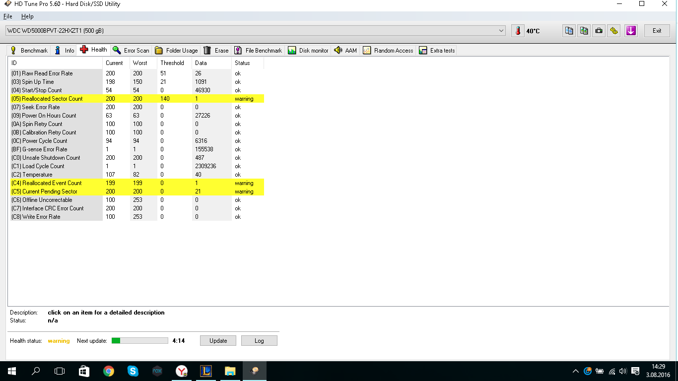

Geciken cevap için kusura bakmayın, işler her zaman istediğimiz gitmiyor maalesef. Gönderdiğiniz resimlerin sırası ile ben düşündüklerimi ve görebildiklerimi yazayım, sonunda da hepsini toplar ve bitiririz diye düşünüyorum.
1- Sizinde gördüğünüz gibi Errorscan, tanesi 190 MB'dan oluşan bloklardan 10 farklı blokda 10 farklı nokta başlangıcı ile kötü sektör başlangıcı olduğunu raporlamış. Genelde bu rakam 3. parti onarım proramların ki ile pek tutarlı olmasa da sayının az olması sevindirici. Bu sektörlerin tam anlamı ile kötü mü yoksa kötüleşme yolunda mı olduklarını anlamak için speed map testine bakmak yerinde olurdu ancak elimizde bu etst yok. Bu nedenle bu işlemi doğrulatmak için health sekmesi ile tutarlılığına bakmak uygun olacak.
2- Bad sektörün tam oalrak tespit edildiğini anlamak için Healh'de "Reallocated Sector Count" ibaresine bakmak gerekiyor. Bizde bakıyoruz ve henüz burada bir sorun olmadığını görüyoruz. Bu bizim için iyi haber *1. Mevcut zarar tablosunu görmek için Current Pending'e bakıyoruz, rakam 88. Ham değerin totalde bir anlamı olmasa da değerin son derece düşük olması sorunun henüz yeni algılandığı bilgisini bize veriyor. Takas listesinde ki durum için de Reallocated Event sekmesine göz atıyoruz, değer 5. Bu toplam deneme sayısını içerdiği için toplamda bir anlam ifade etmese de yine değerin düşük olması nedeni ile mevcut problemin henüz yeni oluştuğu izlenimini güçlendiriyor. CRC hatası bize kötü sektörlerin varlığına dair destekleyici bilgi veriyor, başkaca bir sıkıntı ile ilişkilendirilmeye gerek yok.
Genel disk ömrüne kabaca baktığımızda kalan kullanım beklentisinin son derece yüksek olduğu görülebiliyor. Kabaca ömrünün %10-15 gibi bir oranı ancak kullanılabilmiş. Kötü bölümleri göz önüne almaz isek bece 25.000-30.000 saat kadar daha sağlıklı çalışması muhtemel olabilirdi ama kötü sektörleri düşününce, şu anki iyimser tablo ile 10.000 saati geçmesi pek olası görünmüyor*2
3- Benchmark testinde maksimum, minimum ve ortalama okuma değerleri son derece güzel*3. Access time, burst rate değerleride yüz güldüren türden. Access time nokta grafiğide durumun olağan olduğuna işaret ediyor. Benchmark grafiğinde ise parçalı bulutlu bir hava çizilmiş. Erroscan sekmesinde ki tespit edilen noktalar açıkça görülebilseydi ve elimizde speed map testi olsaydı benchmark grafiği üzerinde de noktasal değerlendirme yapabilirdik ama elimizde bu veriler göndermediğiniz için maalesef yok. Test esnasında alınan bir genel kaynak izleyici ekran görüntüsü olmadığı için grafikteki iniş çıkışların işlem hacmi dolayısı ile mi yoksa diskteki kötü performanslı yüzey veya okuyucu kafada ki sıkıntı kaynaklı mı olduğuna dair kesin konuşamıyoruz. Şu görünüm ile işlem hacinden kaynaklı olduğunu düşünüyorum ancak bu düşünceninde teyit edilmeye muhtaç olduğu notunu düşmek gerekir. Tek başına hdtune gibi basit bir yazılım CPU muhtaçlığını tetiklemez ve bu nitelikteki bir diskte % -1 ila %4-5 seviyelerinde olması olağan beklenti olmalıdır. %9.4'lük bir değer işlem hacmine bağlı olabilir diye düşünüyorum. 36 Derecelik ısı benchmark grafiğinde ki bu iniş çıkışların sebebi olacak kadar yüksek değil. Errorscan sekmesinde ki işaretli blokların kabaca yer hesaplaması ile benchmark grafiğinde ki minimum okuma bölümleri 1 nokta dışında tutarlılık arz etmiyor. Bence eldeki veriler ile işlem hacmi dışı bir neden diye düşünmek pek mümkün görünmüyor.
HGST disklerde genel bir bad sektör takas problemi var gibi. Çok nadir olarak takaslama için ayrılmış alan ile takaslama işemi gerçekleştiriyorlar, deyim yerinde ise odun gibi bir disk. Takas için diskin havaya uçmasını filan bekliyorlar anlaşılan HGST disk mühendisleri. Kaldı ki takaslama için ayrılan bölümde son derece az. Bu kadar takaslık alan ile bir diski kurtarmak pek oası değilekn ısrarla yıllardır "5" takas alanı ayırmalarını anlayabilmiş değilim.
Şu hali ile diskinizde okumakta güçlük çekilen bölümlerin var olduğu tespit edilmiş ancak bu tespit oldukça yeni sayılır ve başlangıç aşamasına paralel olarak sayılarının da oldukça düşük olduğu gözlemlenmekle beraber yüksek olmalarını düşündürecek başkaca da bir veri bulunmuyor. Ayrıca henüz takaslama işlemi gerçekleştirilememiş ancak bunun nedenini bilmiyoruz. Sadece takas işlemine gitmesi olası durumun "5" (ham değer takasa gidecek blümlerin sayısını ve girişimleri aynı sayıda sayar, bu şeye benzer:toplumda girip olduğunu düşündüğü için hastahaneye başvuranlar ile, bunlar içerisinde gerçeken grip olmuşların sayısını aynı çetelede tutar. Bu durumda kaç kişinin gerçektende grip olduğu bilgisini biz bilemeyiz) olduğu bilgisi elimizde ama bununda deneme girişimleri de dahil olduğu düşünülür ise problemin yeni meydana geldiği dışında bizim için pek bir anlamı yok. Diskin kabaca olası kalan kullanım süresi de göz önüne alındığın da bence 3. parti bir yazılım ile düzeltme işlemine gidilmesi boşa gitmiş bir çaba olmayacaktır. Belki low level formatta düşünülebilir ama öncelikle 3. parti yazılımı ile ki bu tartışmasız hdregenerator olacaktır, ya onarım ya da inceleme raporunu görmek yerinde olur. Bu rapor sonrası low level format işleminin gerekli olup olmadığı, başkaca bir işlem daha yapılıp yapılmayacağı bir parça daha netleşecektir diye umuyorum.

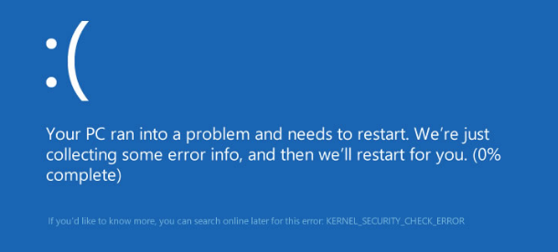

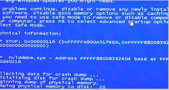

< Resime gitmek için tıklayın > win 7de verdigi hata
3-4 gün önce laptopa format attım bu yüzden minidump dosyaları gitti win 7 yüklüydü su an win 10 yüklü laptop packard bell ts11hr kendim internetten falan araştırıp çözmeye çalıstıgım için hatalrın isimlerini hatırlıorum intten bulup resimlerini attım ve windows 10 u ilk yükledigimde resimdeki hatayı verdi ekran kartı aktifken ekran kartını kapattıgımda veya entegre grafik yaptıgımda mavi ekran hatalarını ve diger hataları almıyorum
< Resime gitmek için tıklayın > windows 10 da verdigi hata bu ilk basta
sonra ekran kartı sorununu gene çözmeye ugrastım ve bu seferde görüntü sunucusu yanıt vermeyi kesti ve bu durumdan kurtuldu diyip pc kitlenip

Başlangıç aşamasında yakalanmış bir bad sektör oluşumu sizinde güzel bir çalışmanız ile oldukça yüz güldüren bir netice ile sonlanmış gibi görünüyor. Pek tutmuyorlar ama Hdtune ile Hdregeneratorun tespit ettikleri kötü alanların sayısı uyuşmuş ve başarı ile sorunlu bu bölümler kullanıma kapatılmış. Current pending sector ibaresinin boşalmış olması sevindirici. Şu an için görünürde kötü bölgelerden kalmadığını belirtiyor bize ki biz bu veri ile yetinmeyeceğiz, ilk başlarda kısa, sonrasında uzayan fasılalar ilekontrole devam etmek uygun oalcaktır ki bu diskten maksimum ömür alabilmek mümkün olabilsin. Anlaşılan o ki CRC ve Event Count hataları low level format atılmadan gitmeye niyetli değiller ama şu görünümleri sadece görsel rahatsızlık dışında başkaca bir sorun oluşturamazlar.
Bazen unutuyorum, herhalde çok sık tekrarladığım için olsa gerek. Hdregenerator windows ortamında da çalışabiliyor ancak hiç bir zaman verimli bir sonuç alınamıyor. En sağlıklı sonuç dos ortamındaki hizmetinden sağlanabiliyor. Bunun içinde usb medyası veya cd/dvd medyası oluşturmak gerekiyor. Programı silmeden kendinize bir aded cd ile bu medyayı oluşturmanızı şiddetle öneriyorum ki gelecek günlerde pek çok defa çalıştırmanız gerekecek. Usb aygıtınızı uzun süre meşgul etmekten veya her defasında yeni baştan oluşturmaktansa bir cd medyası hazırlamak daha uygun olur.
Bu diskte bölümleme yapıp, kötü bölümlere sahip yüzey alanını tamamı ile kullanıma kapatmak mümkün ama bad sektörler çok dağınık olduğu için çok fazla yer kaybına neden olacağından kullanıcı açısından yarar/zarar oranı göz önüne alındığında önerilmez. Bu nedenle diskin ilk bir ay boyunca haftada birer defa, ikinci aydan itibaren ayda iki defa, sonraki zamanlarda ise ayda bir defa olmak üzere kontrol edilmesi (Hdtune ve Hdregenerator ile uygun olur ama hdtune errorscan testleri çok uzun sürdüğü için ilk bir aydan sonra sadece aylık yapılması yeterli olacaktır diye düşünüyorum ama siz sıkılmazsanız, vaktinizde olursa daha kısa aralıklar ile Hdtune testlerini de yapabilirsiniz ) şimdilik yeterli olacaktır. Bu işlemler diskinizin size akalan maksimum kullanın ömrünü yine maksimum performans ile kullanabilmeniz yolunda çok yardımcı olacaktır. Diskin ilerleme durumu gözden geçirilerek ileride lov level format seçeneği ile, durumun kötüleşmesi halinde bölümelme ve kullanıma kapatma seçenekleride düşünüle bilir ancak mevcut görünümle bunlara kısa bir vadede Allah'ın izni ile iytiyaç duyulmayacaktır. Tabi bu işler kullanıcının insiyatifindedir. Yapmak gibi bir zarunluluk yoktur.
Diskinizde bad sektör oluşumuna yönelik Spin Up Time ve Load Cycle Count ikilisinden başka bir neden gözlemlenmiyor. Okuyucu kafanın ucunda, disk üzerinde ki şeritlerde ki veriyi okuyabilmek için çok ince bir bakır tel mevcuttur. Bu telin döner disk tabakası ile arasında ki mesafe yeni disklerimizde sanıyorum 0.10 - 0.14 mikron kadar oluyor. Disklerimiz öylesine muazzam tasarımlar ki bu mesafe son derece mükemmel bir şekilde korunabiliyor. Ama nasıl ? .. İşte burada devereye ayrodinamik giriyor ( Teknik bilgileri atlayarak kısa geçiyorum) Disk 5400 Dev/dak hız ile dönerken disk içeriisnde tabiri caiz ise tornado kopuyor( kabaca saatte 140 -160 km/s hızında). İşte bu tornadonun şiddeti ile okuyucu kafa disk yüzeyinden 0.10-0.14 mikron kadar havalanarak bu mesafede hep sabit kalabiliyor. Ne yazık ki özellikle Notebook disklerinde enerji tasarrufu dingilliği adı altında, bilgisayar belirli bir süre kullanılmadığında diskin bazı operasyonlarını kullanıma kapatma yoluna gidiliyor, sanıyorum 2000'nin hemen başında gelen, 2002-2003 yılında tüm disklere giren Landing Park Zone teknolojisi ile. Burada disk kapatıldığında okuyucu kafa disk yüzeyine yapışmasın diye okuyucu kafamız Landing Park Zone diye tabir edilen, bizim kısaca park alanı diyebileceğimiz bir yere alınıyor. Sizde ki sıkıntı muhtemelen disk motorunun, okuyucu kafa ile senkronizasyonunda ki (bu milisaniyeler ile ifade olunur) sıkıntı gibi görünüyor. Ya disk motoru operasyonel hıza zamanında çıkamıyor ya da okuyucu kafa park alanından disk yüzeyine erken alınıyor. Bunun herhangi bir tamiri söz konusu değil. Bu şekilde gidebildiği yere kadar gidecek, sorunun çok geç ilerleyen bir sorun olmasını ummaktan başka bir çarede yok. Ne kadar yavaş ilerler ise yeni bad sektörlerin oluşumu da o kadar yavaş olur ve diskte uzun süreler sıkıntısız hizmet vermeye devam edeiblir. Daha düşük olasılık ise okuyucu kafanın olası disk yüzeyine teması durumunda en az hasar ile atlatılmasını sağlayan Slider'da ki aşınma olabilir. Esas itibari ile görevi disk yüzeyi temasında fiziksel hasarı minimize etmek olsa da kendiside zamanla bu temaslar neticesi yıpranabiliyor ve önlemesi gereken sorunu kendisi meydana getirmeye başlıyor. Her iki sıkıntıda birden meydana gelmişte olabilir. SpinUp Time bize motorun operasyonel olmaada güçlük çektiğini söylerken, Load Cycle Count ise Landing zone ve Slider'sın aşınmasındaki kötü gidişatı bildiriyor. Bunların tedavisi maalesef yok (aslında hepsinin tedavisi var ama çok zor, maddi külfetli ve meşakâtli olduğu için hiç bir servis bunlar ile ilgilenmez).

NOT: Notebook iç sıcaklığında hafif bir yüseliş var gibi (disk sıckalığından görülebiliyor). Bu bilgisayar için başlangıç orta veya başlangıç ileri seviye bir harici soğutma ünitesi almanız uygun olacaktır. İlerleyen zamanlarda bilgisayar iç temizliği ve termal macun yenilemesi gerekecektir. Sorun emaresi olmaz ise 2-3 ayda bir Hwmonitor adlı program ile veya varsa bilgisayarın üreticisine ait bir yazılım ile fan ve sıcaklık kontrolü yapmanız maksimum kullanım ömrü ve maksimum performans alımı için kullanıcı bazında yarar getirecektir. İç temizlik ve termal macun yenilemesi garanti kapsamına girmez ve kimi yetkili servisler de ücretli olarak da olsa bu hizmeti sunmayabilir, bilginize.
