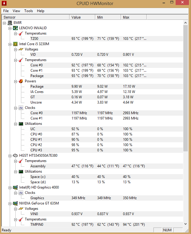

Gerekli olan tüm testleri eksiksiz ve gerekli olduğu şekli ile yapıp bana düşen işi hafiflettiğiniz için teşekkür ederim. Önce Hwmonitor ile başlayıp, disk ile yazıyı sonlandırayım.
Hwmonitor yükte test etmeye gerek duymamış. Sıcaklıklar şu hali ile bile tavan yapmaya yetmiş, ciddi bir iç temizlik ve termal macun yenilemesine ihtiyaç duyulduğu kesin. Eliniz yatkın ise bunu kendiniz yapabilir, değilse bir servisden yardım alabilirsiniz (Öncesinde biosun Power sekmesinden Hardware Monitoring bölümünden fanın mevcut durumu gözlenmeli ve değerlendirilmelidir. Şu hali ile en düşük 2.000 RPM, en yüksekte de 3200/3400 RPM den fazla bir çalışması var ise yenisinin alınması değerlendirilebilir. Sağlıklı fanlar genel itibari ile bu aralıklarda çalışırlar. Rölantide 1.600 RPM aşağıda çalışması fanın kullanım ömrünün bittiğine işaret ederken, maksimum performansta 3.400 RPM bulduğu veya geçtiği halde sıcaklık 88 derecenina altına düşürülemiyor ise soğutma için yetersiz olduğu düşünülmelidir) Burada size önereceğim cpu fanının etiketini ve küçük yapasını açarak en uygun nitelikte numarada ki yağı kullanmak vasıtası ile fanın performansını arttırmanız olacaktır, kulağa biraz zor gibi geliyor ama öyle değildir. İşlemde bir adet enjektör kullanırsnaız etrafı yağlamamış olursunuz. Termal macunlar için lütfen biraz maddiyata kıyınız. Masaüstü bilgisayarlarda doğutma parçaları daha büyük, daha güçlü olduğu için çok sorun oluşturmasa da Notebooklar da 5 TL'ye alınacak termal macunlar çokta yararlı olamıyor. Uygun nitelikte takrabi 25-30 TL lik uygun bir markanın termal macunu kâfi gelecektir diye umuyorum. Sonrasında yine bir Hwmonitor görüntüsü alıp harici bir soğutucu gerekli olup olmadığı değerlendirilmeli, mevcut sıcaklık durumuna göre başlangıç-orta eya başlangıç-ileri seviyesinde bir harici soğutucu alınmasına karar verilebilir.
Elimizde dump dosyaları yok ama şu hali ile sizde "mikro lehim çatlağı" dediğim kronik bir sorun olduğu düşünülmelidir. Muhtemelen grafik kartına musallat olmuş olmalı ki kimi zaman diğer kompanenetleri de sarıp içinden çıkılmaz bir hâl aldığıda oluyor. Bu işin iki çözümü var. Birinci olarak uygun nitelikte bir servis düşünülmeli ancak burada maliyet/durum tablosuna uygunluk aranmalıdır. Bu servisde bga yenilenmesi kabaca 80 TL ila 250 TL arasında bir maliyete çıkacaktır. İşte bunun için maliyet/durum, kâr/zarar ve feda edilebilirlik/durum tablosu oluşturulmalıdır. Yani harcanacak tutar bilgisyarın toplam değerini veya bu değerin yarısını geçecek midir sorusuna cevap aranmalı bu cevabın bu değerleri geçmemesi halinde teknik servis düşünülmelidir. Şayet bu değerler aşılıyor ise bu durumda onarım maliyet/durum bölümünde maliyet, kâr/zarar tablosunun zarar bölümünde olacağı için onarımın servis marifeti ile yapılmaması kararı verilmelidir.
Bununla beraber mevcut durum ve feda edilebilirlik değerlendirilmeli, bu tabloda da feda dilebilirlik maddi olarak anlamlı ise kullanıcı bazlı onarıma gidilmeli, anlam ifade etmiyor, tablonun durum hali ağırlık basıyor ise şu hali ile kullanımına veya maliyet/durum, kâr/zarar tablosundan çıkan sonuca göre teknik servise gönderilmelisine karar verilmelidir.
Kabaca, servis onarım maliyeti cihazın şu an ki bedelinin yarısına denk gelecek ise oturup düşünmeli, yarı fiyatındna daha fazla olacak ise servis oalyı hiç düşünülmemeli. Bu durumda komple anakart teminine gidilebilir bunun içinde ayrıca bir fiyat/durum değrlendirilmesi yapılmalı.
Şayet servis düşünülmüyor ise "fırınlama" denilen, kullanıcı bazlı müdahale düşünülmeli. Cihazdan şu hali ile makismum marjinal fayda elde edilemiyor ise bu durumda "fırınlama" riski alınarak işlem gerçekleştirilebilir yada gerekli maksimum faydaya ulaşılıyor ise hiç bir şeye dokunmadan bu şekilde kullanılmaya devam edilebilir.

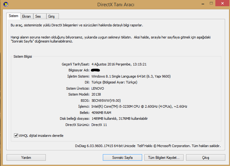

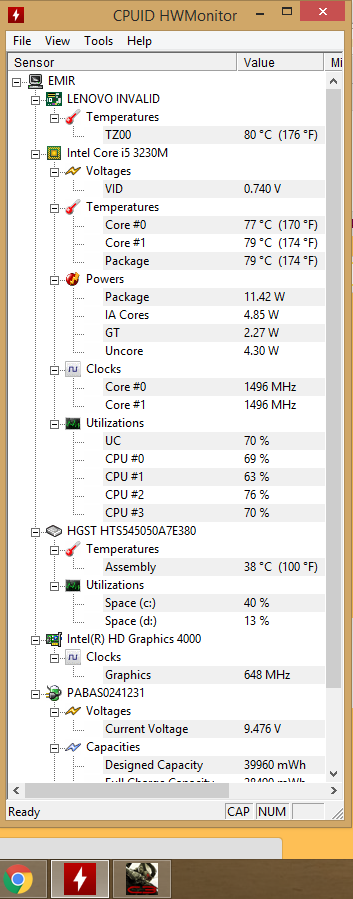

HWmonitörü indirdim
ısınma normalmi diye pc özelliklerini gönderiyorum
şimdi crysis 3 açtım altta iken ss aldığım hwmonitörü gönderiyorum
Bu mesajda bahsedilenler: @dopac34
Birde yine ne yapmam gerektiğini yazarsan memnun olurum geçmemem gereken sıcaklık ne bunu geçmesini nasıl önlerim veya başka yapmam gerekenler...
biraz daha oynayım dedim durum zararı varmı bunun < Resime gitmek için tıklayın >
Uzaya çıktık, lazeri icat ettik, nerede ise ışınlanacağız ama "lehim"den kurtulmayı başaramadık. Lehim aslında mükemmel bir birleştirici ama istenmeyen bir handikapı var. Yüksek sıcaklığa çıkan lehim, soğumaya başladığında mikro çatlaklara uğruyor. Tabi bu öyle hemen olmuyor ama eninde sonunda oluyor. En çok da ekran kartına musallat oluyor, elektronik tamircileri de bu işten dünya para kazanıyor tabi o başka, onların ekmeğine de mani olmayalım. Neyse, ısınıp soğuyan lehimde mikro çatlak olur o yüzden elektronikçiler ısıdan pek hoşlanmazlar, ayrıca ısı silikonun yapısına da zarar verir, ömrünü kısaltır, performansına kötü etki eder, uzun süreli maruz kalacağı ısı silikonu veya bileşimini tamamı ile bozar ve kullanılmaz hale getirir. Bilgisayar içinde ki nerede ise tüm elektronik kompanentlerde silikon veya bileşiminden imal edilir. Bilgisayar sıcaklığı birazda ortamın sıcaklığı ile alâkalıdır. Şu sıcıak günlerde 20-25 derecede çalışan normal soğutmalı bilgisayar bulunamaz elbette. Ortamın sıcaklığına bağlı olarak belirli dereceler bilgisayar için uygun olacaktır. Şu sıcak günlerde 70 dereceyi geçmemesi gerektiği gibi, kışında 45-50 dereceyi geçmemesi beklenebilir. Sizde de açıkça görülebildiği gibi sıcaklık sorununuz var. Böyle kullanmaya devam etmeniz durumunda çokta uzak olmayan bir gelecekte bga tamiri için bir servise uğramanız an meselesi. İç temizliği yapıp, gerekli ise cpu fanının uygun numaralı bir yağ ile yağlamak, termal macunları da orta kalite bir macun ile yenilemek iyi gelecektir. Akabinde Hwmonitor ile izleyip mevcut soğutucunun soğutma işlemine yeterli olup olmadığı takip edilerek, gerekli olması halinde bir üst sınıf soğutucuya geçmeniz yerinde olur.
NOT: Eliniz yatkın olmayabilir, herkesin de yatkın olma zorunluluğu yok. Bu işlemler için uygun bir seriden yardım alabilirsiniz ama burada dikkat etmeniz gereken nokta uygun kalitede bir termal macun kullanıldığından emin olmanız olacaktır. Ayrıca hemen hemen hiç bir servis cpu fanında yağlama yoluna gitmez, ayrıca söylemeniz gerekebilir. Bu yağlamanın katkı ömrü çok çok olsun 6 ay olacaktır ama bu süre bile bence bu zahmet için yeterlidir. Ayrıca söylediğim gibi orta kalite bir termal macun kullanmanız yerinde olur, gerekirse termal macunu kendiniz alıp servise de verebilirsiniz. Bilgisayarcınızdan istediğiniz özelliklerde bir termal macun için yardım alabilirsiniz. Son yıllarda termal macun yerine termal ped kullanımı da çoğaldı, ben pek takip etmediğim için macun ve ped kıyaslamasını yapamıyorum ama forumda ilgilenen arkadaşlar olacaktır ve uygun bir yere konunuzu açmanız durumunda size yardımcı olacaklardır diye umuyorum.
NOT 2: Yukarıda ki sıcaklıklar maksimum sıcaklıklardır. Soğutucu ile kullanılan Notebookun şu günlerde 50 dereceyi geçmemesi gerektiği gibi, kaliteli bir soğutucu ile bu 40 dereceler civarında olacaktır ve olması gerekende aslında budur. Bilgisayarın en ideal sıcaklığı 30-40 derece civarlarında olmalıdır diye düşünüyorum, tabi bu benim kişisel görüşüm, bilimsel olarak daha farklı olması gerektiğini ıspat eden arkadaşlara saygı sonsuz. Hayâlimde ki, arzu ettiğim sıcaklığı sorarsanız 0 derecedir ama onu da ancak azotlu ekstrem soğutma sağlar , olmadı buzdolabını soğutucu niyetine kullanırsanız o da 0 dereceyi buldurur. Temel mantık ne kadar soğuk o kadar uzun ömür, performans, sorunsuz kullanımdır. Sizde elinizden ne kadarı geliyorsa o kadar soğutmaya çalışabilirsiniz.

hiç bir işlem yapmadım 2 saattir boş bilgisayar işlemcinin derecesi 50 den aşağı düşmüyo anakart da 50 derece harddisk 35 derece işlemcinin en düşük sıcaklığı 45-50 heralde tavsiyeler için teşekkür ederim
Kasa içi temizlik, fan yağlaması, termal macun yenilemesi sonucu 30-35 dereceye kadar düşecektir. Kolay gelsin.

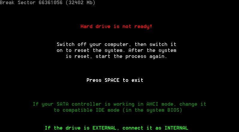

Sanirim durum dusundugumuzden cok daha kotu.Sadece scan yapinca bile soyle bir hata verdi. :(
DOS modda yapinca da surekli "Drive is not ready!" hatasini aliyorum kesin cozumu varmidir yoksa gecmis olsunmu diyelim...
< Bu mesaj bu kişi tarafından değiştirildi killnOd -- 11 Ağustos 2016; 22:12:32 >
AHCI mode IDE moddan şimdi burada uzun uzadıya değinmeyeceğim bazı yönleri ile ayrılır. Hdregenerator ise AHCI modda onarım yapmada sıkıntı yaşayan bir program olduğu için (işin teknik detaylarına inmek gereksiz olacaktır), programın en iyi şekilde çalıştığı IDE moda geçmek yerinde bir karar olacaktır ancak diskin içerisinde bulunduğu vahim durumda Hdregeneratorün çalışmasını etkiliyor olabilir. Öncelikle AHCI modu IDE moda çevirip durumu görmek uygun olur. Burada dikkat edilmesi gereken nokta IDE moddan AHCI moda, AHCI moddan IDE moda geçişlerde sistem kararlılığı ve sürücü probleminin meydana geliyor olması olacaktır. Yani; biosa girip AHCI modu IDE moda çevirdiniz ve Hdregenerator ile onarım yaptınız. İşiniz bitip bilgisayarınızı açmak için kapatıp tekrar açtığınızda yine biosa girip IDE modu bu defada AHCI moda çevirmelisiniz, aksi taktirde işletim sistemi çökebilir. Bunun yanında bu veya buna benzer uyarılar aldığınızda bilgisayarı kapatıp, biraz ara verip onarım işlemine tekrar devam etmeniz gerekebilir. Durum geçici bir programsal sorun olabileceği gibi yüksek sıcaklık ile genleşen disk yüzeyine bağlı bir iç problemde olabilir. Sorun tekrarlıyor ise sıcaklık problemi düşünülebilir ve belirli uygun aralıklar ile onarıma kısa aralar verilmek sureti ile işlem devam ettirilebilir.

Yardimlariniz ve ilginiz icin cok tesekkur ediyorum ama gerek hddregenarator ve diger programlarlada nedense yuzde12 de duruyor ve takiliyor ilerlemiyor skip yapip atlatamiyorum da sanirim bu hdd artik laboratuvarlik duruma gelmis durumda ne yazikki.Ama yinede son bir tavsiyeniz olursa onuda denerim ben ne yaptiysam yapayim takildigi noktayi gecemedim hem win hemde dos da denedim sonuc ayni.
Bu güne kadar içindeki veriyi alamadığım bir disk olmadı Hdregenerator programı ile. Tabi tamamını kurtarmak mümkün olamıyor her zaman ama yüksek bir başarımı olduğu gerçeğini de göz ardı etmek haksızlık olur. En son 120 GB lık bir Samsund hdj serisi bir disk çok uğraştırmıştı. Yanılmıyor isem 11 gün kadar sürmüştü toplamda ama her bir bytını bile kurtarmayı başarmıştım. Gelecek başarım, onu ne kadar istendiği ile ilintilidir.
Öncelikle diski windows ortamında taratmaktan vazgeçmeniz sizin yararınıza olur, benim bu işten alabileceğim bir çıkar yok. Elinize defteri kalemi alıp biraz yazmanız gerekecek gibi. Hdregenerator ile taramanın başlangıç ve bitiş kısmını seçebiliyoruz. Bu özelliği kullanarak diski sondan sona doğru, parça parça taramaya çalışın. Diski belirli bölümlere ayırın kafanızda, sonra bu bölümleri not alın (boyutlarını) ve taramaya başlayın. Sorunlu bölümlerin başlangıç ve bitiş noktalarını tespit edeceksiniz böylece ve bunları yine not alın, buna göre diskin bir haritasını çıkartıp hangi bölümleri özel olarak taramanız gerektiğini bulmuş olursunuz. Bu bölümleri her defasında bilgisayarı yeniden başlatarak taramaya başlayın. Her defasında kümelenmiş, öbek olmuş sorunlu bir bölümü taratıp tamamı ile onarmaya odaklanın, bu işlemleri ve gelecek başarımı oldukça hızlandıracaktır. Sorunlu bir öbek tamamı ile onarılınca, sorunlu olup 10-15 saatte düzeltilecek bir başka öbeğin onarım süresi 1-2 saat kadar düşecektir, işleml böylece toplamda başarımı getirir ancak ne kadarlık bir kayıp olur onu bilemem. Mantık kısa ve sade; onarılabilecek basit bölümleri önce onar, zor olanları sıraya koy ve zorluk derecesine göre kolaydan zora doğru bir onarım gerçekleştir.
Bu otomobil kullanmak gibi bir şey, yılların şoförü bile olsa karda, buzda, kaygan yolda nasıl güvenli sürüş yapılacağının tekniğini bilmiyor ise kaza kaçınılmaz olur. "Yılların şoförüydü" diyede gözünün yaşına bakmaz asfalt. Bu da öyle bir şey, her şeyi buradan aktarabilmek mümkün olamıyor maalesef. Biraz sabır, biraz gözlem, iyi bir yol haritası ve elde edilecek veriye göre ihtiyaç duyulması halinde çizilecek yeni yol haritası rotası ile kurtarılamayacak disk olmadığını düşünüyorum, tabi kompanent bazında fiziksel manada bozulmamış olması koşulu ile. O da bir mani değil ama o konuya burada girmeye gerek yok.
NOT: Disk sıcaklığı bu gibi durumlarda daha etkili oluyor. Bu nedenle ya disk sıcaklığını düşürücü önlemler alınmalı ya da disk sıcaklığını düşürmek için çok uzun olmayan süreler ile onarım yapıp, 10-15 dakika kadarlık aralar vermek başarımı arttıracaktır.
