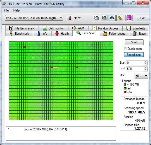

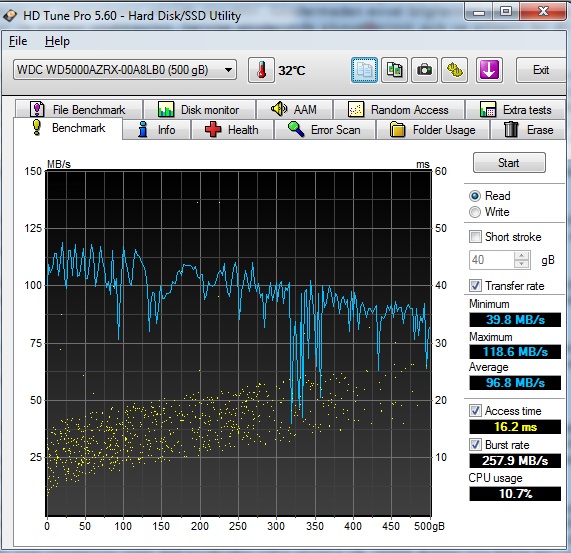

Bu kutulu model midir? Test için usb 3.0 bağlantı noktasını mı kullandınız? Kutu içerisinde takılı bulunan diskin tam model numarasını biliyor musunuz?

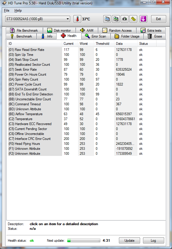

EDIT: Diskinizin health sekmesinde herhangi bir uyarı/ikaz düşülmemiş. Zaten oldukça az kullanılmış bir disk olduğu açıkça görünmekte.

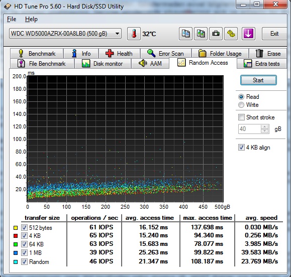

Benhmark test grafiği benim beklediğim ve bu işler ile biraz uğraşmış birinin hoşuna gidebilecek gibi değil. En sağlıklı disk grafiği mümkün olduğu kadar küçük iniş, çıkışların oldu ve sanki düşüş yönünde eğimli grafik eğrili olanlardır. Tıpkı aşağıda olduğu gibi. Tabi zamanla bu grafik eğrisi de bozunmaya uğrayacaktır ama bu kullanıma bağlı olarak en az 2 yıl gibi uzun bir süre sonucunda oluşup daha uzun süreler daha sağlıklı olarak çalışmaya devam edecek bir disk örneğidir.
%100 emin olmamak ile birlikte bu soruna okuyucu kafada ki üretimden kaynaklı kalite çemberinin kırılması neticesinde ortaya çıkan bir problemin neden olduğunu düşünüyorum. Kısa vadede hiç bir problem oluşturmasa da yoğun bir kullanım ile, 8-14 ay arasında peformans da hissedilir düşüşlerin ön habercisi olabilir. Benimkisi bir düşünce, geçmişten gelen bazı tecrübelerin harmanlanması sonucu elde dilen ancak gerçekliği kanıtlanmış bir bilgi değil. Bu bir problem mi derseniz, hayır bu bir problem olarak görülmüyor. Firmalar, şirketler bunu bir sıkıntının ön habercisi, ayak sesi olarak algılamıyorlar ve herhangi bir garanti kapsamına da girmiyor. Tabi siz daha şanslısınız çünkü bu bir dahili disk değil, hissedilebilir performans düşüşünün sizin gözle, yaşayarak hissedebileceğiniz seviyeye inmesi çok uzun zaman alacaktır ki muhtemelen siz bu durumu ya hiç yaşayamayacak yada yaşadığınız da zaten diskin ekonomik ve teknik ömrü sona erecektir diye düşünüyorum. Tabi bu değerlendirmeyi yaparken diskin kullanılmadığını varsayıyorum ki, disk üzerinde bu test dışında başkaca bir işlem yapılıyor ise (virüs taraması, denetleme gibi arka plan işlemleri de buna dahil) bu durumda grafikte ki bilgiler muhtemelen yanıltıcı ve hatalı olup bu durumda değerlendirmede gerçeği/doğruyu yansıtmayacaktır diye belirtmek isterim.
Bununla birlikte diskinizi karşılaştırabileceğim bağımsız veya disk üreticisi tarafından sunulmuş bire bir aynı testi bulamadım. Yaklaşık olarak değişik programlar veya çok yakın model diskler ile yapılmış sonuçlara bakarak diskin maksimum-minimum transfer rate değerinin normal olduğunu söyleyebiliyorum, aynı şekilde access time süresi ve burst rate değeri de beklenen sınırlar içerisinde gibi görünmekte. Usb ile bağlanan diskler de cpu muhtaçlık düzeyi çok farklı değerler alabiliyor, o nedenle usb bağlantılar da sağlıklı bir değerlendirme imkanı görmesem de %10 luk bir değer normal demekte bir sakınca olmamalı. Bunun yanında mak/min transfer rate değeri altın oran olarak düşündüğüm şekilde. Access time noktalı grafiğindeki dağılımda mükemmel denilecek seviyede iyi.
Sonuç olarak disk değerlerinde sınırları aşan bir probleme işaret edebilecek bir sonuç gözlemlenmemiş. Benhmark grafiğinde okuyucu kafa kaynaklı olduğunu düşündüğüm ufak bozulmalar dışında (ki abartılıp üzerinde durulacak kadar bir sıkıntı söz konusu değil bkz. yukarıda bilgilendirme) bahsedilecek başkaca bir durum söz konusu değil. Umarım, diskiniz uzun yıllar size sorunsuz ve güzel bir şekilde hizmet eder, güle güle kullanın.
EDIT 2: Errorscan değerlendirmesinden söz etmeyi unutmuşum ancak onda da değinilecek bir olumsuzluk gözlemlenmediği için bir satır ile geçmenin dışında yazılacak bir şey yok.

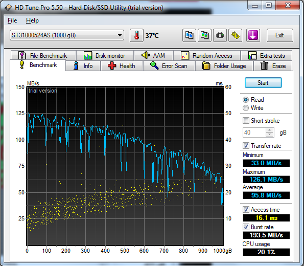

Hocam ben daha önce c ve d arasında dosya aktarımı yaparken çok hızlı yapıyordu. Sonra çok yavaşladı yavaşlamakla kalmadı durdu. Yani 0 mb/sn veri aktarımı oldu.
Bu program ile benchmark taraması yaptım ve çizelge 150 ile en düşük 0 mb arasında . Neden böyle oluyor ?
(bu sorun sistemin kurulu olmadığı d sürücüsünde )
Defrag programı ile birleştirme yapayım dedim belli bir yüzde de takılıp kaldı. İlerlemedi.
Sonra mavi ekran hatası verdi veni yeniden başladı.
HD tune programı ile test ettiğimde bir tane bad sektör hatası verdi. 3000 mb ki bir alandı yanlış hatırlamıyorsam.
Ne yapmam gerekir bu durumda?

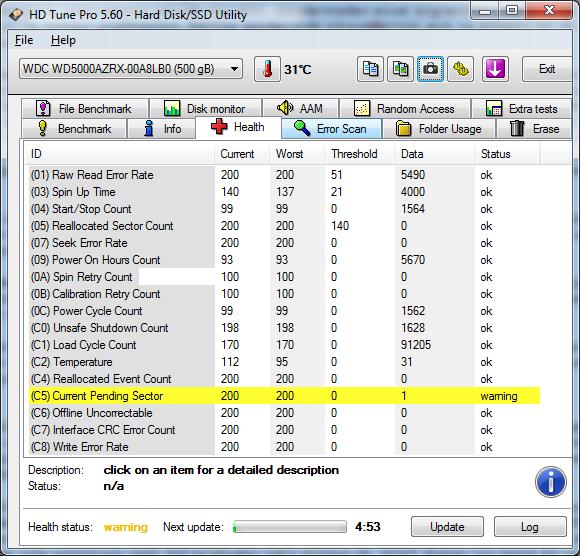

Merhaba @dopac34 ,

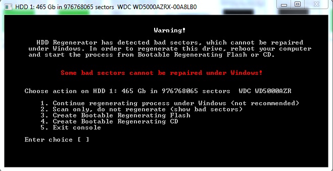

Konunun fazla dışına çıkmamaya çalışacağım. Son bir kaç gündür bilgisayarımda ciddi bir yavaşlama oldu. 10 ila 20 dk arasında, yaptığım işlemler de (en basit örn. bilgisayarıma tıkaldığımda 56k modemle google ı açıyormuş gibi) ağırlaşma oluyor. Gördüğüm kadarıyla işletim sistemimde herhangi bir (en azından benim gördüğüm) bir sıkıntı yok. Ben de Hdd'de bir problem olacağını düşünüp daha önceden de senin yardımlarınla harici hdd'me yaptığım şekilde testler uyguladım. Sonrasında bad sector olma ihtimaline karşın nötrlemeye çalıştım.
Bu bilgisayardaki periyodik olarak (donma/takılma değil) ciddi bir ağırlaşma ve tıpkı nefes almakta zorlanan bir insan gibi davranmasının aşağıda eklediğim ss'ler üzerinden yorumlarsanız sevinirim. Yani buna sebep olma ihtimali var mıdır?
< Resime gitmek için tıklayın > < Resime gitmek için tıklayın > < Resime gitmek için tıklayın >

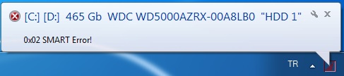

Hdd Regenerator programında (iş bilmezliğimden muhtemelen) bir hata oluştu
ve ısrarlarım sonrasında da bu hatayı verdi. (ayrıca ilk başta bad sector sayısı birdi. hata verip çıkış yaptığında devam dedim 2 defa. her devam dediğimde 2 - 3 bad sector diye gitti.)
ayrıca bir şu var ki smart eror önemsiz mi bilemedim ama ekledim.

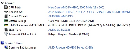

Bilgisayarın özellikleri

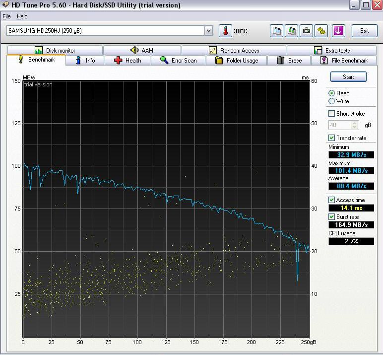

Merhaba. Son zamanlarda pc de yavaşlama yaşıyorumda acaba hdd durumumu değerlenirirmisiniz ? (2.5'' 4.5 yıldır kullanıyorum) https://store.donanimhaber.com/0a/f6/e4/0af6e408b2d53f9cae1e8821a120c491.jpg

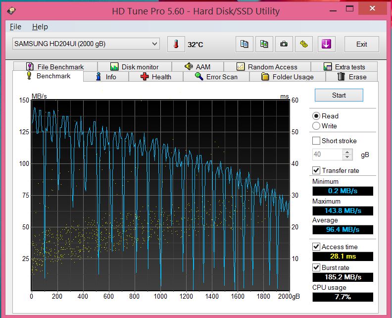

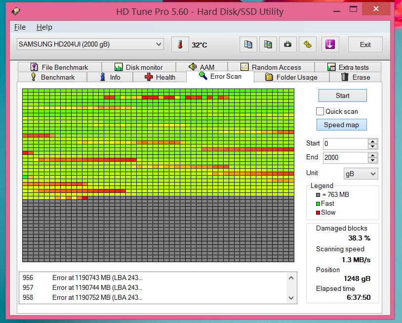

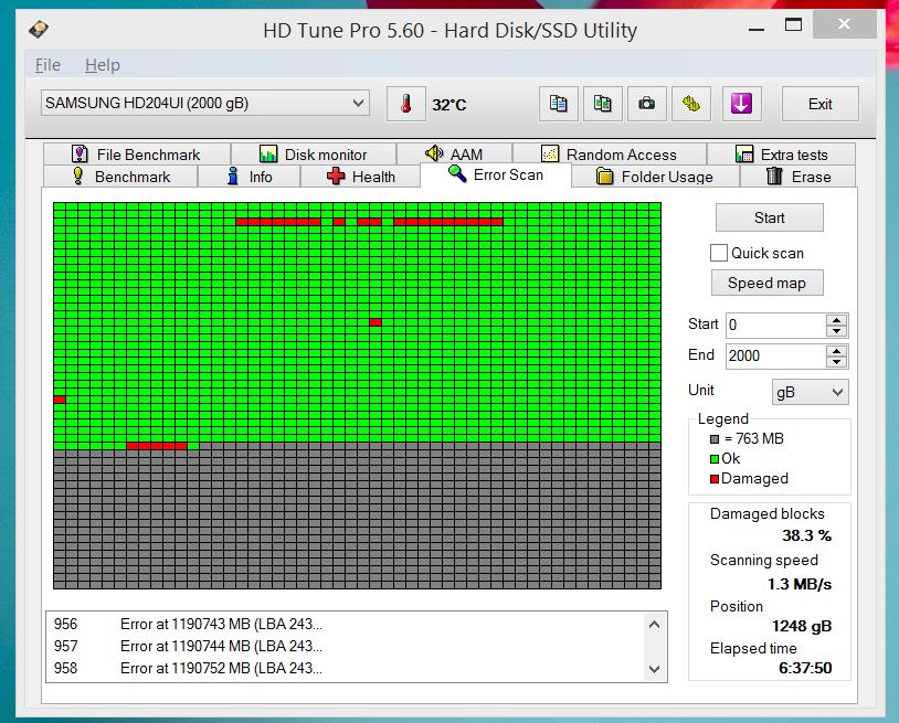

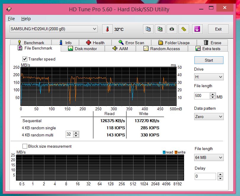

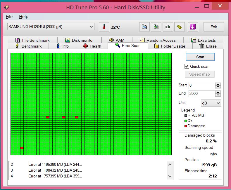

Merhaba arkadaşlar.Uzun süredir yedekleme amaçlı kullandığım 2tb 3,5" Samsung harici hdd den önceki hafta açamadım (2tb lık HDD de 30gb boş yer yoktu ağzına kadar doluydu.)Sonradan baktımkı HDD raw formatına dönmüş ve 1tb alanı hiç görmüyor.Neyse çok uzatmayım çok uzun uğraşlar ve uykusuz geceler sonrasında chkdsk komutlarıyla falan diski zorla gördürttüm ve içindeki bilgileri kurtardım.Şimdi HD Tune prog. taratınca da bu sonuçları aldım.(Bu arada hdd kutusundan çıkararak masaüstü bilg. anakartına sata girişinden bağladım. Mağlum 2tb olunca her yaptığın iş günler sürüyo).
Yorum yapabilir ve buna ne olduğunu, prog falan düzeltebilirmiyim söylerseniz çok memnun olacam.

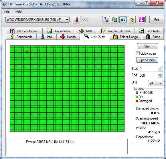

Arkadaşlar testimin sonucunu yolluyorum, hdd'de bir aksilik var mıdır bakar mısınız? (NOT: Error scanı quick scan ile yaptırdım hepsi yeşil çıktı paylaşmıyorum onu)
