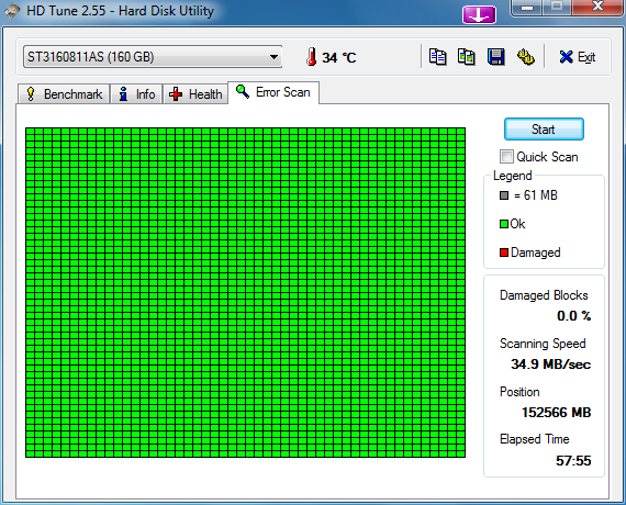

25 Nisan tarihli taramanız da; benchmark kardeşlerine göre çok iyi durumda (elimde her diskin kullanıcı ölçekli testi olamayacağı için aynı marka ve model ürüne sahip diğer kullanıcıların yapıp gönderdikleri sonuçlar ile kıyaslamak uygun olur diye düşündüğüm için bu sitede ki bilgileri göz önüne alarak değerlendirmede bulunuyorum ki üreticinin verdiği değerler hiç bir zaman gerçek kullanıcıda alınabilecek değerleri yansıtmıyor. Arzu ederseniz sizde buradan diskinizin diğere kullanıcılar tarafından yapılmış testlerini görebilirsiniz). Ayrıca min. ve mak. değerler birbirleri ile uyumlu, access time süresi ise optimum seviyede, burst rate ve işlemci yükü de normal görünmekte. Benchmark okuma çizelgesindeki min ve mak. noktalar arasındaki oran mükemmel. Ayrıca access time grafiğinde dağılımda son derece iyi görünümlü. Kısacası disk gayet normal, yer yerde normalden daha iyi durumda görünmekte.
Errorscan ise hatalar tespit etmiş, 5 adet blok kırmızıya boyanmış ki buda bize bad sektör tespit edildiğini gösteriyor. Health sekmesinde sorunu daha iyi anlayacağımızı umarak health sekmesine geçiyorum (keşke söylediğim gibi speed map testinide yapmış olsaydınız, hem bad sektörülü yerlerin başlangıç ve bitişlerini görmek mümkün olurdu hemde diğer blokların hız haritalandırmasını).

Errorscan taramasında işin rengi değişmiş. Kırmızı kutucuklar gitmiş, bu durumda iki ihtimal olmalı:ya s.m.a.r.t. hatanın farkına varmış ve takas alanı ile bu kötü alanları takaslayıp sıkıntıyı bertaraf etmiş veya eski errorscan taraması güvenilmez ve hatalıydı. Bana sorarsanız errorscan pek hata yapmaz derim ve muhtemelen s.m.a.r.t. 'ta henüz yazılmasa da bu kötü alanlar yedek alanlar ile takaslanmış ve bertaraf edilmiş diye düşünürdüm. Speed map taramasını yapmış olsaydınız daha kesin konuşmak mümkün olabilirdi..

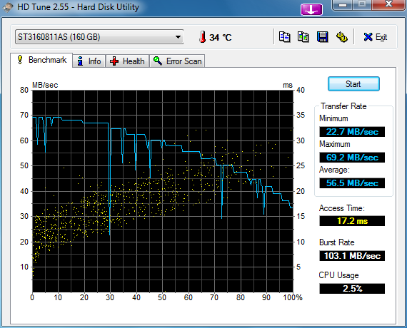

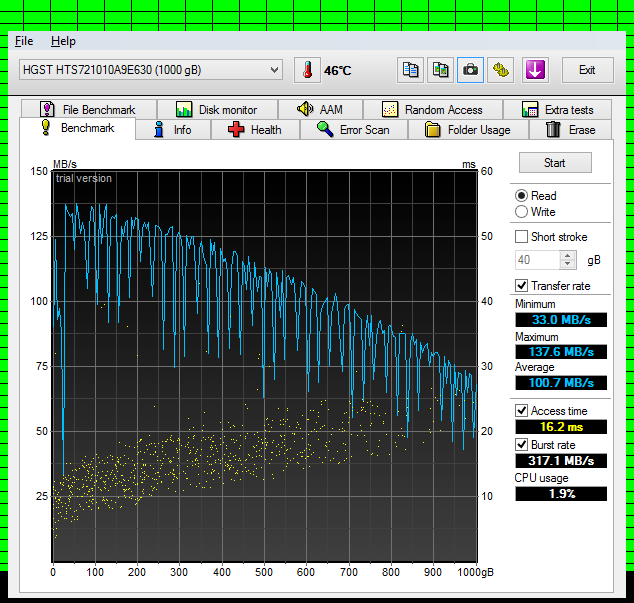

EDIT: Öncelikle ilk gönderdiğiniz benchmark testi üzerinden bakalım. Transfer rate değerinde en iyi başarım maksiumum transfer rate değerinin ikiye bölünmesi ile bulunuyor. Sizde ki değerde mak. 114 mb/s (114/2= 57 mb/s), takribi 57 mb/s minimum transfer rate değeri bu disk için uygun olacaktır. Benchmark testinde minimum olarak 28 mb/s gösterilmiş ancak bu değer, bazı uygulamaların arka planda çalışması sonucu meydana gelmiş diye düşünülmeli. Doğru değer için benchmark grafiğinde son noktaya bakmak uygun olacaktır ki, bu değerde takribi 55-65 mb/s gibi bir rakam olabilir. Bu manada ilk okuma ve son okuma hızları istikrarlı görünüyor.
Access time değeri anakart kaynaklarının diskteki herhangi bir veriye erişim süresini içeriyor. Bu manada 2.5" diskler de genelde 14-16 ms arası oldukça uygun olmakla birlikte bazı marka ve modellerde 18 ms değerine kadar çıkabildiği de oluyor. Özellikle Toshiba disklerde bu değer yüksek olmakla birlikte herhangi bir soruna işaret etmiyor.
Burst rate değeri de anlık olarak herhangi bir veriye erişim süresi olarak değerlendiriliyor ki her zaman maksimum transfer rate değerinden fazla olması beklenir. Ne kadar yüksek ise disk kullanım performansının o denli yüksek olduğunu bize bildirecektir. Bu değer için sabit bir hesaplama yok, diskteki veri miktarı, tampon bellek, kontrol çipi teknolojisi ve sayısı ile dönüş (RPM) hızları ile alakalı olarak yüksek veya düşük çıkabiliyor. Önemli olan maksimum transfer rateden daha yüksek olmasıdır ki sizde de makul bir seviyede görünüyor.
İşlemci muhtaçlığı sağlıklı disklerde ve düzgün konfigüre edilmiş disklerde maksimum %3-4 civarlarında olmalıdır diye düşünüyorum ki bu değerinde kesin bir rakamsal karşılığı yok. En iyi başarım olarak %2 ve altı uygun olacaktır kanısındayım. Sizde de %4.8 çıkmış ancak tek bir test ile bir sıkıntı vardır demek pek doğru olmaz, çünkü rka planda çalışan uygulamalar bu değere gizli bir şekilde etki etmiş olabilir. Bu manada benchmark testine bakıp kesin bir sorun vardır diyebilmek için diskin boş, sistem harici ikincil bir disk olması gerekir. Farklı zamanlarda yapılan testlerin ortalamasını almak daha uygun olacaktır. Bu anlamda şimdilik bir sorun olduğunu zannetmiyorum.
Benchmark grafiğinde okuyucu kafanın yukarı aşağı hareketli durumu normal görünmekte. Daha düz çizgiler, aşağı yukarı hareketlerde marjinal iniş çıkışlar bize okuyucu kafada soruna işaret eder. Mümkün olduğunca küçük yükseliş ve inişleri arzu ederiz ki benchmark durumu buna uygundur. Arada marjinal boyutta inişler var ancak bunların bir sorun teşkil edip etmediğine errorscan ve speed map sonuçları ile karşılaştırıp yorumlamak daha uygun olur ki, çoğu zaman test esnasında arka planda çalışan uygulamalar bu ani iniş ve çıkışlara neden olduğu için pek fazla kafaya takmamak gerekir.
Yine grafikte access time dağılımı normal olarak görünmekte. Sağlıklı disklerde yay şeklinde ve mümkün olduğunca tek bir demet halinde bir dağılım beklenmelidir. Tek demet halindeki dağılım bize diskte ki erişimin tüm yüzeyde stabil olduğu bilgisini verecektir. Sizde olduğu gibi arada bir kaç nokta canı sıkılıp grafikte dolaşmaya çıkabilir ancak bunu sıkıntı yapmak doğru olmaz.

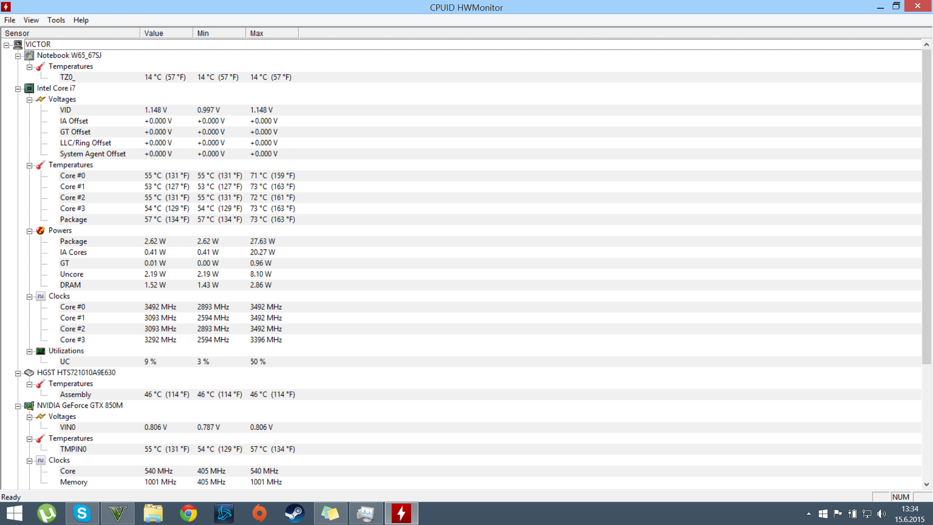

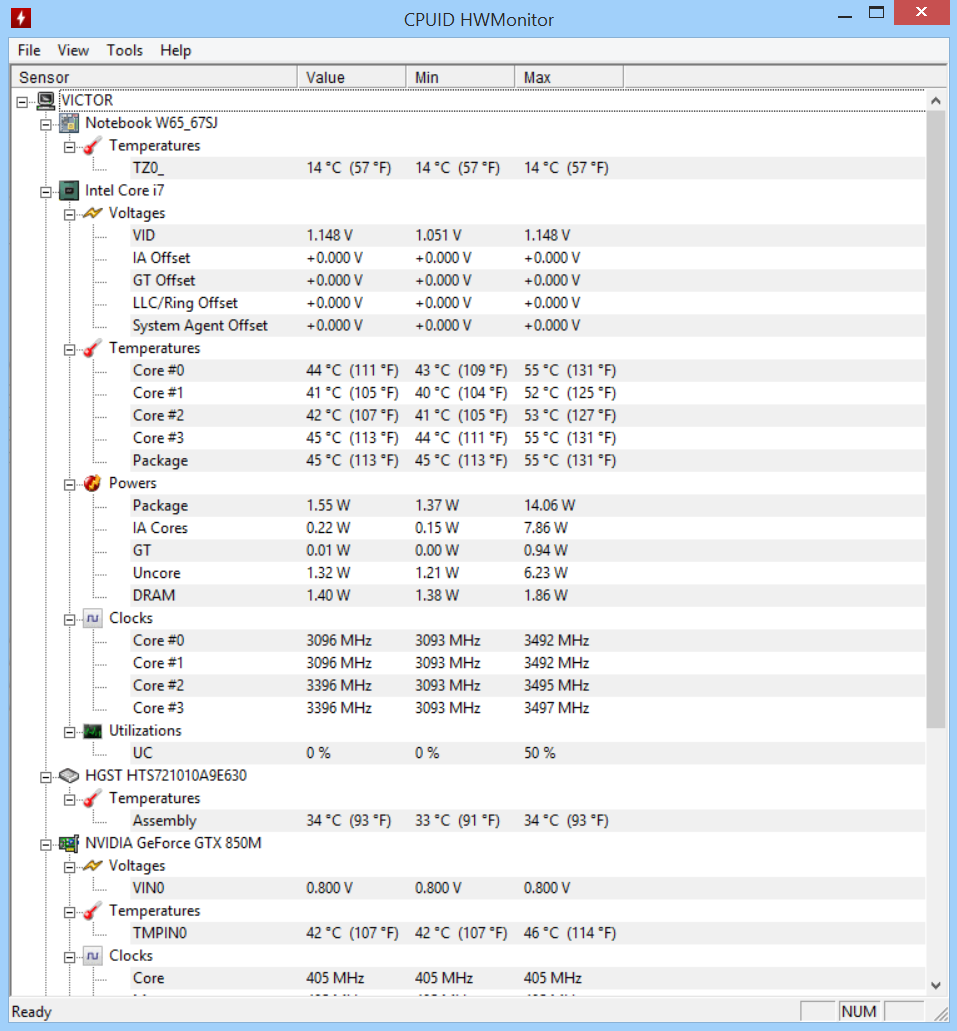

Söylemeden siz hwmonitör testini yapmışsınız, ellerinize sağlık. Hwmonitör testinde de göze çarpan bir sorun gözlemlenmemek ile birlikte sıcaklıkların her zaman bilgisayarlarda istenmeyen bir durum olduğunu belirtmek isterim. Nispeten havaların serin olduğu şu günlerde bir sorun olmasa da ilerleyen yaz günlerinde sıcaklıkların daha da artacağı ve bilgisayarda donma, yavaşlama, ileri boyutlarda da kilitlenme, resetlenme gibi nedenlere sebep olacağını hatırlatmak isterim. Bu manada da ortalama bir notebook soğutucusu edinmeniz rahatınız ve notebokunuz için iyi olacaktır diyebilirim.
İkinci benchmark testinizde değerler diskte performans gerektiren duruma ve dolayısı ile sıcaklık artışına bağlı olarak düşük olması gereken değerler bir miktar yüksek, yüksek olması gereken değerler de bir miktar düşük çıkmış olmak ile birlikte bir sorun olduğuna yönelik bir şey söylemek doğru olmaz. Ancak ısı daha öncede söylediğim gibi istenmeyen bir sonuçtur ve ne kadar düşük o kadar çok performans anlamına gelmektedir. İkinci benchmark testi sonrası diskte sıcaklık 45 °C gibi kritik seviyelere çıkmış. Disk üreticileri disklerin çalışma sıcaklığını maksimum 65 °C olarak gösterseler de uzun süreli olarak 50 °C ve kısa vadeli olarak 55 °C üzerinde çalışan disklerde disk plakasında bad sektör olması kesin gözü ile değerlendirilmelidir. Bir kez daha soğutucu almanızı önermek yanlış olmaz. İkinci benchmark testinde işlemci muhtaçlığı bir miktar daha artmış, sanıyorum ki bu değerin yükselmesinde ki neden de sıcaklık. Disk performansı sıcaklıkla gelen performans yitimi nedeni kalan donanımların (işlemci, ram, ekran kartı) performansına yetişemiyor diye düşünüyorum. Bu manada da yapması gereken işlerin bir kısmını da işlemciye havale ediyor. Buda işlemcinizin fazla mesai yapmasına neden oluyor. Yoğun işlemlerde (performans gerektiren uygulamalarda özellikle yüksek güç isteyen oyunlarda işlemcinin ısısının yükselmesine neden olacaktır. Buda ısıyı düşürmek için soğutucu dönüş hızına etki edip maksimum değerlere çıkmasına neden olur. Yüksek dönüş de beraberinde fazladan güç tüketimi, yani yine sıcaklık ve yüksek gürültü olarak kısır döngüye neden olacaktır. Tam olarak bilemiyorum ama konunun başında söz ettiğiniz sesin nedeni buda olabilir).
Random access testide gerçekleştirmişsiniz, çok iyisiniz. Bu rakamları ayrıntılı değerlendirebilmek için disk üreticisi veya bağımsız bir değerlendirmeci tarafından yapılmış test sonuçları gerekir. Maalesef kısa bir araştırma yapsam da tek bir sayfada böyle bir bilgiye erişmem mümkün olamadı. Çeşitli kaynaklarda farklı test sonuçlarından tek tek bulmak mümkün olsa da böylesine bir işlem oldukça fazla bir saat çalışması gerektireceği için yapmam mümkün olamaz. Ancak genel itibari ile değerleri 2.5" disklerin çalışma sınırları içerisinde görünüyor. 1 Mb iops değeri bir miktar düşük, buda büyük dosyaları okurken veya yazarken (halk arasında anlaşılacağı şekilde kopyala yapıştır yaparken) sürenin uzaması anlamına gelecektir. Genelde bu işlemleri pek nadir yapsak da ev kullanıcıları bu değerleri takip ettikleri için disk üreticileri bu özelliklerini arttırmaya yönelirler ama Toshiba buna uymamış. Diskin performansını gösteren aslında küçük boyutlu dosyaları okuma süresidir. 4-64-512 KB dosyaları değerlendirmek daha doğru olur. Bu dosyalarda ki çalışma değerlerine bakınca ortalama 52-56 arası bir iops değeri görüyoruz ki buda diskin performansının orta şeker olduğunu bize belirtiyor (iops değeri, yani bizim anlayacağımız şekilde saniyede yapılan iş miktarı ne kadar yüksek ise diskin performansının o denli yüksek olduğu değerlendirilir. Örneğin 7200 RPM WD Black serisi çift kontrolcü çipli, 64 MB tampon bellekli bir diskte bu değerler ortalama 530 iops okuma/ 350 iops yazma olarak karşımıza çıkacaktır. Buradan da diskinizin 3.5" bir desktop diske kıyasla ne kadar çalışkan olduğunu karşılaştırıp görmeniz mümkün olacaktır . Tabi 2.5" formatında ki disklerde bu değerler bu rakamlara ulaşamaz ancak 55 -60 iops dan aşağı olması da diskin performansının düşük olduğunu gösterecektir ).

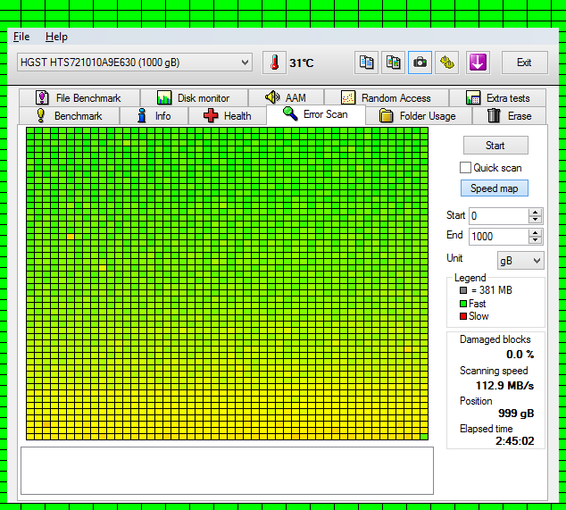

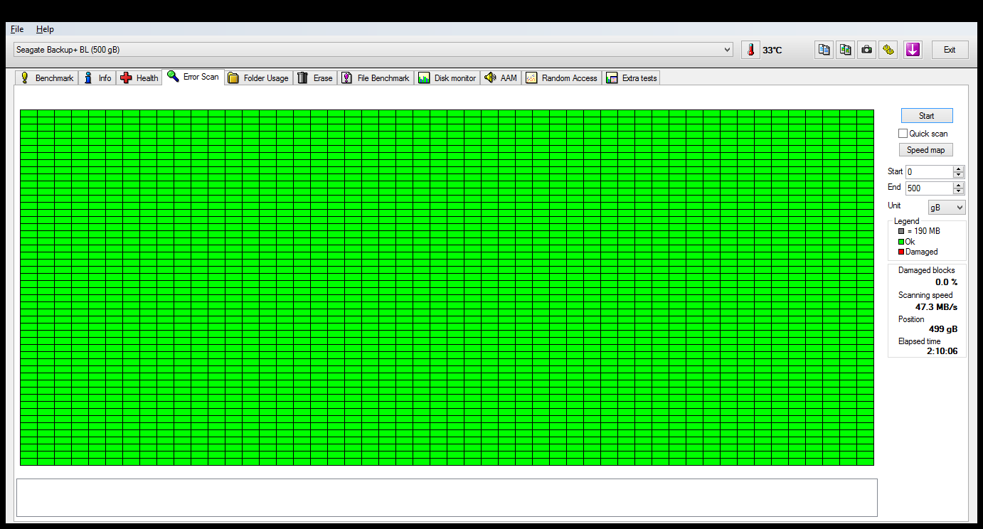

Errorscan taramasında göze çarpan bir aksaklık olmasa da Speed Map testinde hoş olmayan bir tablo ortaya çıkmış. Kırmızı renk sizinde anlayacağınız ve bildiğiniz gibi istenilen bir renk değildir. Bu kadar çalışmış bir diskte ya tamamı ile yeşil ancak yer yer açık yeşilimsi sarıya dönen veya çok açık sarı renkli kutucuklar beklenmeliydi. Speed map testini benchmark testindeki düşüşler ile karşılaştırdım ancak anlamlı bir sonuç çıkmadı (kırmızı kutucukların karşılık geldiği alanları). Bu bölümlerde ciddi sıkıntılar var demek doğru olmaz ancak hiç sıkıntı yok demek de doğru olmayacaktır. Bir kaç noktada koyu kırmızıya yakın renklendirmeler var ve bence bu renlendirmelere bir gecikme (Delay) olup olmadığını anlayabilmek için hdregenerator ile kontrol edilmeleri yerinde olacaktır. Bu sayede bad sektöre dönüşme ihtimalleri olup olmadığını görmek belki mümkün olabilir ve buna göre önlem alınabilir. Yinede bir zaruriyet içermediğini söyleyeyim ancak yapmak sizi varsa önemli bilgilerinizin kaybına karşı koruyacaktır diye umuyorum.

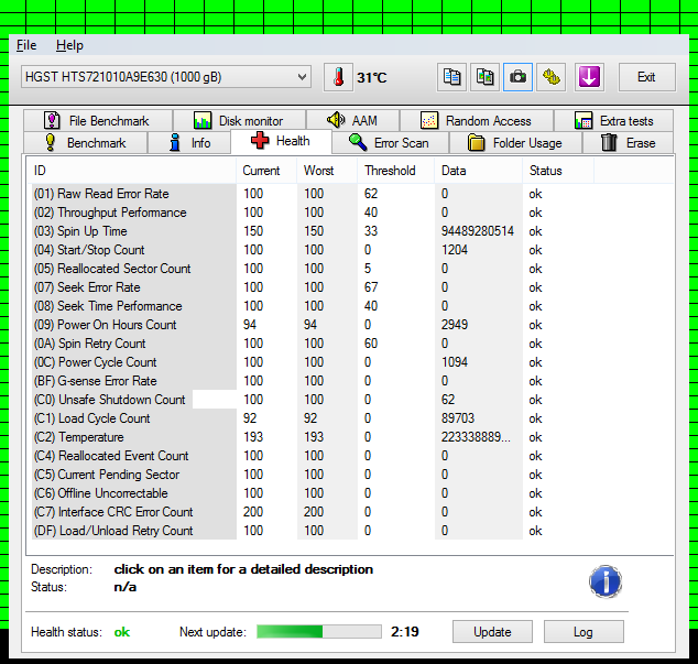

Health sekmesinde ise herhangi bir uyarı bulunmuyor. İçerdiği değerlere göz attığımızda da zaten uyarı vermesine gerek bir durumun olmadığını da görebiliyoruz.

Benchmark testinize baktığımız da maksimum transfer rate değeri mükemmel görünmekte. Minimum değerde bir sıkıntı var ancak bunun için speed map ve errorscan taramasına bakmak uygun olacaktır. Zira testle birlikte yapılan ikinci bir işlem bu değerlerin çıkmasına sebep olmuş olabilir. Bu testlere gelince bu düşüklüğe tekrar değiniriz. Bunu göz ardı edersek muhtemel sonlanma 70 mb/s civarlarında olabilecekmiş diyebiliriz. Bu durumda oranında optimum olduğunu söylemek mümkün olur. Access time süresi şimdi ki disklere bile taş çıkartacak kadar mükemmel, burst rate değeri de çok iyi durumda. Burada ki sıkıntı cpu muhtaçlığı değerinde kendini gösteriyor. %30 berbat ötesi bir durum. Bunun pek çok nedeni olabilir ama genelleme yapmak gerekirse nedeni, %50 fiziksel arıza, %50 yanlış disk konfigürasyonudur. Diski anakartınıza uygun şekilde kullandığınızdan eminseniz (ahci veya ide konfigürasyonu) geriye diskte arıza olasılığı kalacaktır. Bios ekranından gerekli düzenlemeyi yaparak bu değerde düzelme olup olmadığını kolayca gözlemleyebilirisiniz. Ancak üzerine basarak söylemem gerekir ahci veya ide modda kurula sistem disklerini biosdan değiştirirseniz işletim sistemi çöker. Disk ikincil disk ise bu işlemi yapın. Burada ki bir diğer sıkıntıda benchmark grafiğinde görülüyor. Tipik yorgun bir okuyucu kafa istatistiğini anımsatıyor bana. Okuyucu kafalar manyetik esasla çalışıyorlar. Bu onlara disk plağı üzerinde müthiş hızlarla hareket etme yeteneği veriyor ancak zamanla manyetiklik özelliklerini yitiriyorlar maalesef. Diskinizi çıkartabiliyorsanız sökün, sessiz bir ortamda okuyucu kafa kulağınıza gelecek şekilde (okuyucu kafa diskin ön yüzü, yani kabloların takıldığı kısım arkada olacak şekilde size doğru tutulduğun da sol ön kısımda bulunur) hafifçe sallayınız. İçinden hiç bir sesin gelmemesi gerekiyor, şayet bir sarkacın sağa sola sallanmasına benzer bir ses duyuyorsanız okuyucu kafanın manyetiklik özelliğinin sonuna geldiğini doğrulamış olacaktır.
Speed map haritası 10099 saat çalışan bir diske göre gayet normal görünüyor. Bulunan hatalı bölge işaretlenmiş ve spped map haritalandırılmasın da kavun içi-sarı renkli alana tekabül ediyor.
Errorscan taramasında bad sektörlü iki blok gözlemlenmiş. Bunlar belirtilen 77892 ve 77899 mb alanlar ile tutarlı görünüyor (1 blok 122 mb oluştuğuna göre 50 X 50 lik haritalandırma da yerleri bulunabilmekte).
Health sekmesin de raw read errortate uyarısı çıkmış. Yani disk yüzeyinde okunması mümkün olamayan veriler olduğu belirtilmiş. Data değerinin bir anlamı olmasa da düşük olması her zaman iyiye işarettir. Ancak rallocated sektor count herhangi bir takaslamaya gitmemiş. Açıkçası bunu anlamlandırmak her zaman mümkün olamıyor. Pek çok diskte olması gereken bu bölümde takaslanan alanın belirtilmesi ama sizde bir not düşülmemiş. Current pendig uyarısı devam ettiği için olabilir diye düşünüyorum. Current pendig sektor uyarısı diskte okumakta güçlük çekilen bölümlerin olduğunu belirtiyor. Data değerinin pek bir anlamı yok ama düşük olması her zaman iyiye işarettir. Birde kalibrasyon hatası meydana gelmiş. Bu hatanın açıklamasını motor-rot veya power arızası olarak veriyorlar ancak bu kadar ile kısıtlı olmasını ben pek doğru bulmuyorum. Çok fazla varyasyonu olabilecek bir hata diye düşünüyorum ki motor-rot veya power da bunların içinde olup en genel nedenleri arasında olabilir.

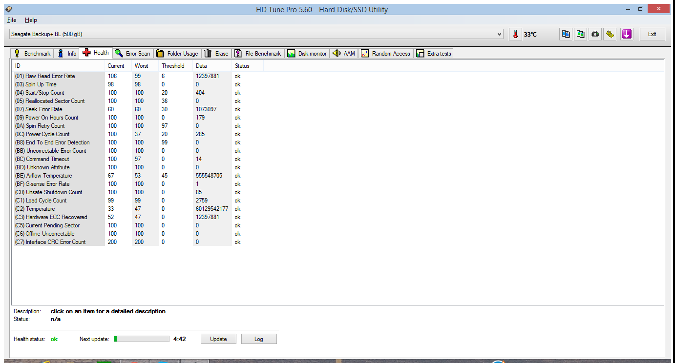

Heatlh sekmeniz su kadar berrak, zaten fazlada kullanılmamış bir disk söz konusu ve herhangi bir uyarı/hata mesajı gözlemlenmiyor.

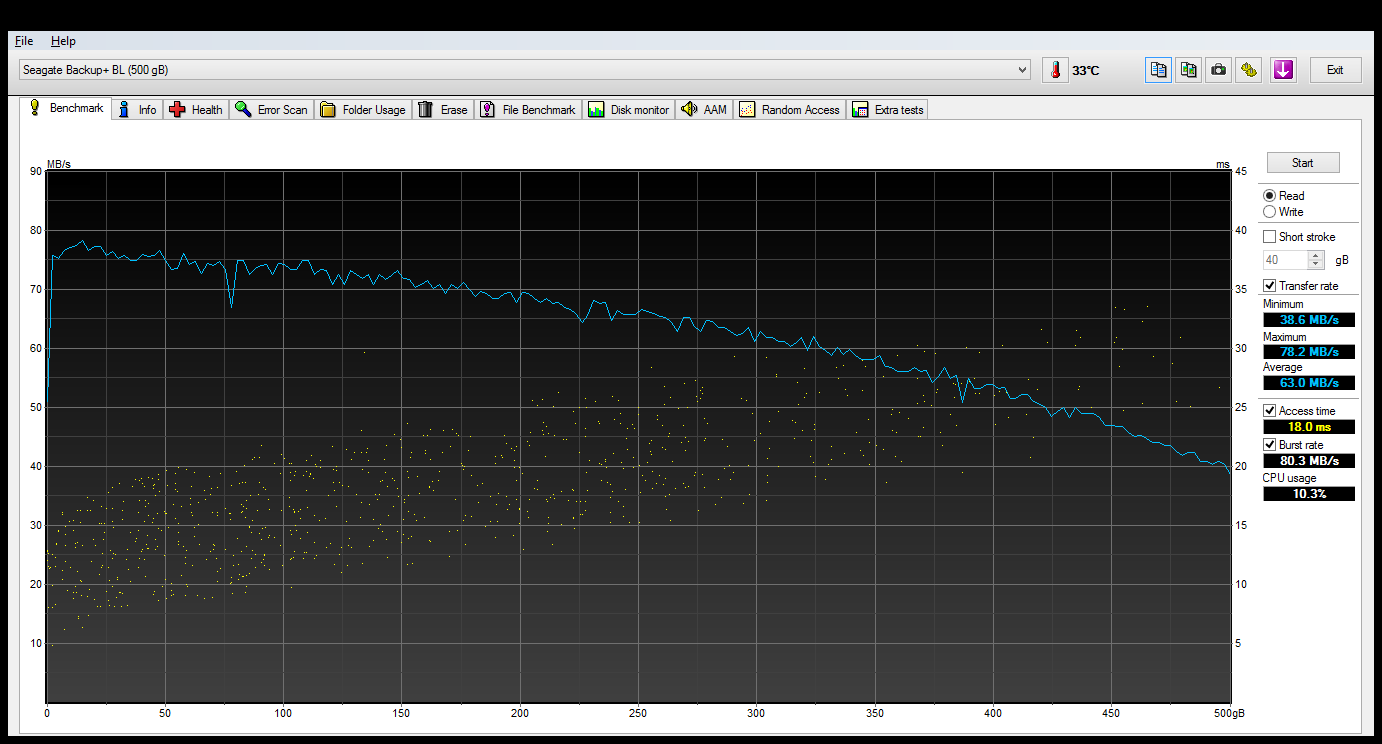

Benchmark testinizde maks-min transfer rate değerleri tutarlı görünmekte, acces time süresi 2.5 " diskler için ortalamanın üzerinde bir seviyede, burs rate ve cpu muhtaçlık değerleri ise mükemmel seyretmiş. bunun dışında noktalı acces time grafiğinde bir iki sarı nokta dışında serpinti normal, optimum seviyeye yakın. Ancak benchmark grafiğinde tabiri caiz ise okuyucu kafa kendinden geçmiş. Bu kadar az kullanılmış bir diskte böylesine bir hareketlilik beklenmez. bunun iki açıklaması olabilir; ya okuyucu kafa artık işlevini yerine getiremiyor (muhtemel manyetik bozukluğu), ya da sıcaklığı görünce diskinizi ve okuyucu kafa kendini koyvermiş. İlk ihtimal olasılığı biraz daha düşük ama tamamen yok saymak mümkün değil. Disk üretimden arızalı çıkmış olabilir ancak sıcaklık değerine göz atınca ikinci ihtimalin olasılığının güçlendiği rahatça görülebiliyor. Oran %85'e %15 desek herhalde yanlış olmaz.

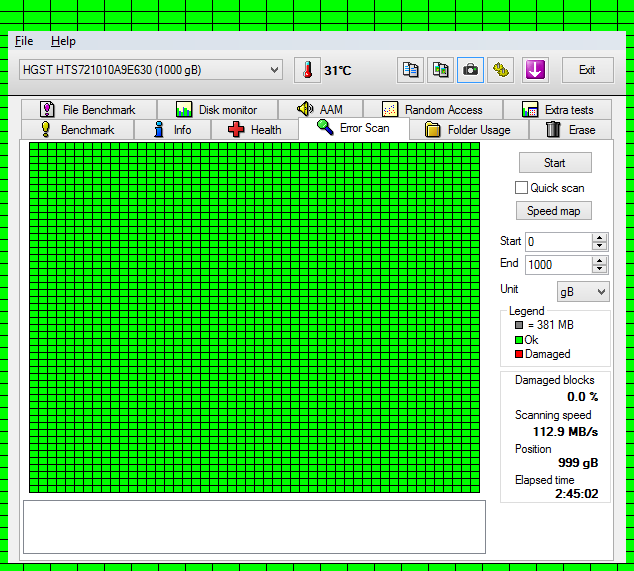

Errorscan taraması ve yanında speed map taraması harika sonuçlanmış. Disk yüzeylerinde (plaka yüzeylerinde) fiziksel aşınma, hasar belirtisi yok. Disk yüzeylerinin maşallah var desek yeridir ki bu kadar iyi durumda ki bir diskin benchmark değerinde ki bu çılgın hoplama zıplamanın nedeni %100 yakın bir oranda yukarıda belirttiklerim dışında olamaz diyebiliriz.

Health sekmesini bende görebilir miyim, şayet çok özel değilse! Hazır bu sekemyi göndermeyi düşünürseniz benchmark, errorscan ve speed map testlerini yeniden yapıp bunları da ekler misiniz beraberinde. Bunun yanında vaktiniz olursa bu linkte bulabileceğiniz Hwmonitor adlı program ile önce boşta sonrada yükte olmak üzere iki farklı durum için ekran görüntüsü alıp bunları da mesajınıza ekleyebilirseniz çok iyi olur. . Mümkün olan en kısa sürede dönüş yapıp sizi bilgilendiririm, kolay gelsin.
