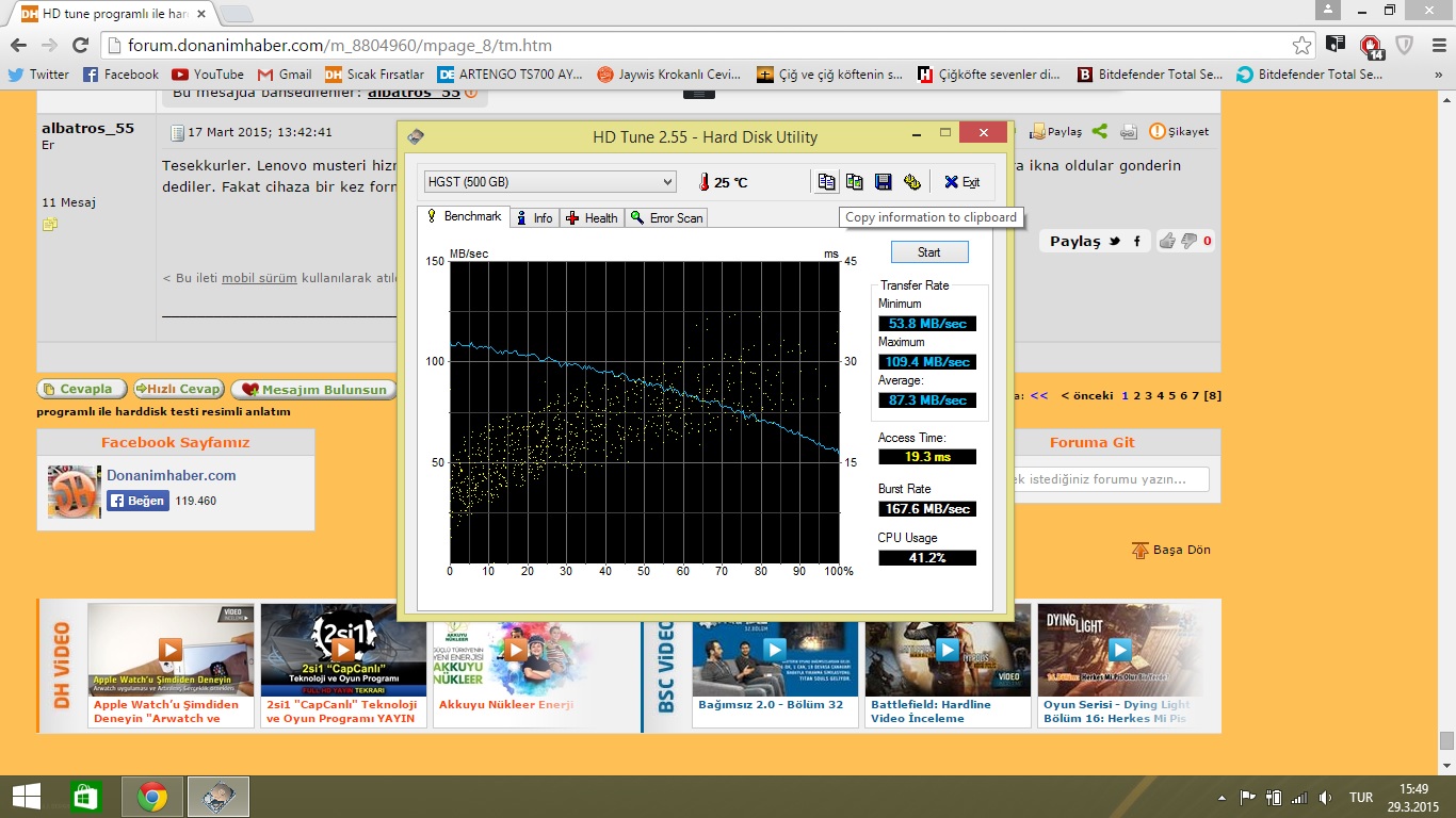

hocam burdaki sonuçlar iyi midir sizce? hız yeterli midir olması gerekenden düşük mü acaba?
< Bu mesaj bu kişi tarafından değiştirildi alpmirza -- 29 Mart 2015; 20:03:21 >
Bu mesajda bahsedilenler: @deneme1 , @dopac34
10 yıl
Gönderdiğiniz resimdeki verilere göre konuşursak, işlemci muhtaçlığı dışında her şey yolunda görünüyor. Kullandığınız hdtune versiyonu eski, versiyonun eski olması nedeni ile cpu muhtaçlığı değerinni fazla algılanmış olması olasılığı pek mümkün değil ama en güncel versiyonu ile kontrol etmekte fayda var. Normal olarak işlemci muhtaçlığının % - 1 veya 2 ile % + 1 veya 3 arasında olması tercih edilir. Fazlası ise konfigürasyon ve/veya yazılım hatası veya donanım arızası olarak düşünülürse yanlış olmaz.. Bu nedenle biosunuz da sata ahci modu ve uygun sata portu kullandığınızdan, ilgili donanım yazılımlarının en güncel ve doğru sürümlerini yüklediğinizden emin olunuz. Varsa bu konularda ki eksiklik/hata/yanlışları düzeltip, ardından hdtune programının en güncel versiyonu ile bir tarama daha gerçekleştirip gönderirseniz yeniden değerlendirmek isterim.
Hdtune programının en güncel versiyonunu buradan indirebilirsiniz.

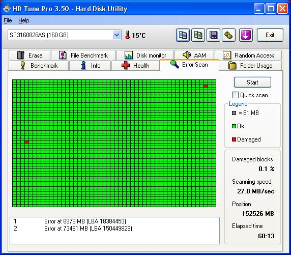

10 yıl
Diskin (veya toplamda notebookunuzun) garantisi mevcut ise aşağıdaki uzun yazıyı okumanıza gerek yoktur. Garantiden yararlanmak için doğruca servise gönderip başkaca hiç bir işlem yapmamanız yerinde olacaktır. Göndermeden evvel bilgilerinizi yedeklemeyi, varsa kişisel bilgilerinizi mümkünse 3. parti yazılımlar ile silmeyi unutmayınız. Servise gönderimde şikayetlerinizi açık ve anlaşılır bir dil ile yazmayı unutmayıp, aklınıza takılacak ise diskin/notebookun seri nosunu bir kenara not almanızı öneririm. Geçmiş olsun.
Diskinizde henüz bad sektör olarak imlenmemiş ancak okuma ve yazma esnasında sorunlu oluğu tespit edilmiş alanlar mevcut. Bu alanlarda ki veri başarılı bir şekilde taşınıp, diskteki hasarlı olmadığı düşünülen bölümlere aktarılmış. Disk geçmişi bilinmediği için (elinizde daha öncesinden yapılmış test sonuçları varsa o başka) bunların kesin hasarlar mı yoksa varsayılan hasarlar mı olduğunu bilmek biraz güç. Bunların izlenmesi ve zaman içerisinde artış mı yoksa azalış mı gösterdikleri takip edilmeli. Azalma eğilimi yönünde ise s.m.a.r.t ın bunları analiz edip, hata olarak kaydederken bir yanlışlık yaptığı kabul edilir. Artış yönünde bir eğilim varsa bunların fiziksel hasarlı bölümler olduğu kabul edilmelidir. Zaten artış yönündeki eğilimlerde zaman içerisinde fiziksel hasarlı olduğu şüphesi ile tutulan bölümler üzerlerine veri yazıldıkça s.m.a.r.t tarafından yeniden değerlendirilip muhtemelen şüpheli alan kısmından kesinliği tespit edilmiş alana (reallocated sector count) taşınmak sureti ile fişleneceklerdir.
Quick taramaya rağmen hasarlı olarak düşünülen bölümler de açıkça görülmekte, bu nedenle iyimser olmak bu disk için mümkün değil diye düşünüyorum. Bunun yanında bu alanın tespiti ve disk üzerindeki yayılımının kısıtlı kalması, bu kısmı bölümleyip kullanıma açmadan bertaraf etme şansı verecektir diye düşünüyorum.
Crc hatası ise tek başına bir anlam ifade etmez. Üreticilerin bu hatayı koyma nedenleri kablo arızalarını tespit amacı ileymiş. Ancak çok tuhaftır ki Crc hatasının eşlik ettiği Cureent pendig sector ve Reallocated even count hataları kablodan değil fiziksel hasarlı disk yüzeyine işaret ediyor. Bu durumda sizde ki Reallocated event count hatasını iyimser düşünmek pek doğru olmaz.
Disk üreticiniz çok ketum davranmış ve takas olarak sadece 5 sektör ayırmış. Buda demek oluyor ki ilerleme devam ederse zaten kotanın %90'nı dolmuş olan diskte bad sektörlü alanlar görülecektir (Bad sektör ne zaman kabul edilir kısmı üreticiler arasında itilaflı bir konu olduğu için bu kısmı epey bir karışık o nedenle girmiyorum ama merak ederseniz dilim döndüğünce anlatmaya çalışırım).
Health kısmının ilk bölümünü resme eklemediğiniz için diğer verileri göremiyorum ancak görünenler üzerinden konuşmak gerekirse disk üzerinde fiziksel hasarın nedeni olarak yükleme ve boşaltma sayısında ki yükseklik düşünülmeli. G-sensor hatası hiç yok, 2500 saatlik çalışma ömrüne de sahip olduğunu düşündüğümüz de, henüz gençliğinin baharını yaşayan diskimizin kendi kendine bozulma olasılığını düşünmek (yaşam ömrünü tüketmediği, ortalama 10.000 saat problemsiz çalışması gerektiği baz alınmıştır) pek mantıklı olmaz.
Load cycle count notebook disklerde sıklıkla görülen bir hadise. Enerji tasarrufu güden firmaların münasip bir yerlerinden uydurdukları, pilin ömrünü uzun tutmak için hdd sağlığından ödün verdikleri saçma bir uygulama (ben bu yönüyle saçma bulsam da pil tasarrufu konusunda hatırı sayılır katkı yaptığını inkar edemeyiz ancak tasarruf yapacağım derken harddisk ömrünü törpülemek ne derece mantıklıdır düşünmek lazım). HGST sanıyorum eski adı ile Hitachi disk yine yanılmıyor isem Wd tarafından satın alınmış idi. HGST diskler için böyle bir yazılım var mı bilemiyorum ama WD diskler için tasarruf amacı ile okuyucu kafaların park alanına gitmesi özelliğini kapatan IDLE 3 utility (Bu linkten kendisini bulmanız mümkündür) adında bir uygulamanın olduğunu duymuştum. Daha ziyadesi ile WD green disklerdeki intelli power özelliği ile ilişkilendirildiği için yazım amacı WD Green diskler için olsa da zamanla WD Red diskler içinde kullanılmaya başlanmış. Ancak HGST için böyle bir çözüm sunuyor mu bilgim yok, yinede uygulamayı düşünebilirsiniz diye link ve bilgi paylaşımında bulundum. Bu konu için İngilizceniz yeterli ise HGST teknik destek kısmından yardım alabilirsiniz. (bu programı fiziksel hasarın nedeni olarak load cycle count u gördüğüm için verdim. Kişisel düşünceme göre bu özelliği kapatarak ileride oluşabilecek hasarın önüne geçmek için önleyici tedbir maksadı ile kullanılabilir. Tabi uygulanır olup olmadığını teyit etmek ve mümkün ise uygulayıp uygulamamak kendi takdirinize kalmıştır)
Kısaca load cycle count'un bilgisayarımıza neden zarar verdiğini de açıklayıp geçeyim. Disk kafaları okuma esnasında disk yüzeyine temas etmezler, eski disklerde 0,75 yeni disklerde ise 0,3 mm disk yüzeyinden ayrı dururlar. Bu mesafeyi (yani uzak durmalarını) sağlayan da dönüş esnasında ki hava akımıdır. Tasarruf amacı ile okuyucu kafalar park alanına ne kadar çok gidip gelirler ise, ilk açılışta ki hava akımının henüz uzaklığı sağlamak için yeterli olmayıp, disk yüzeyine temas etme ve fiziksel hasar verme oranını o denli arttırırlar. Yani ortalama 10.000 saat çalışma prensibi üzerine kurulu diskimiz, yine ortalama 2.000 start (başlangıç) ve ortalama 300.000 ile 600.000 load ömrü biçilerek tasarlanırlar ki, bu sayının sonuna ne kadar çok yaklaşılır ise bozulma olasılığı da o denli artacak demektir. Sizin diskiniz için 600.000 load ömrü biçilmiş (güvenli çalışma sınırı olarak) ancak ben disklerin bu kadar yüksek bir load (yükleme boşaltma) sayısı ile sorunsuz çalışacaklarını pek düşünmüyorum, tabi bu kişisel bir düşünce ki zaten üretici 600.000 load ı kabul edilebilir görmüş. Yine şahsi düşüncem 101.075 load sayısı bence çok yüksek bir değer. Bu nedenle diskteki olası fiziksel hasarın bu nedenle oluştuğunu düşündüm.
Bu manada Asusun kalitesiz diskler kullandığını da pek düşünmüyorum, diskin tasarruf özelliğinden kaynaklı bir sıkıntı ki WD bu tasarruf hikayesine kendini kaptırıp gitti. Black serisi diskleri hariç (Blue serisi de kabul edilebilir diye düşünüyorum ama sınırda desek uygun olur. Birde Velaciraptorları ayrı tutmak gerek) WD den uzak durmakta fayda var diye düşünmüşümdür, tabi buda bilimselliği olmayan kişisel bir fikirdir .
HGST diskin okuma-yazma-erişim-burst rate-cpu muhtaçlığı değerleri üreticinin verdiği bilgiler ve sağlıklı disklerin çalışma sınırları içerisinde. Bu manada bir sıkıntı olmadığı görülüyor. Access time grafiğide oldukça stabil durumda, başka bad sektörler veya okumada sıkıntı çekilen bölümler olma olasılığı son derece düşük diyebiliriz (ama bu demek değildir ki hiç ihtimal yok olsun, grafikte bir kaç sapma var ancak kabul edilebilir olduğu için fazla dikkate almamak gerekir diye düşündüm).
Çözüm kısmına geçersek: disk üzerindeki tüm veriyi yedekleyip, ardından 3. parti yazılımları ile low level format düşünülebilir. Bu sayede bu alanlar üzerindeki sayı sıfırlanacaktır, eğer gerçekten problemli iseler bunlar bad sektör olarak imlenecek ve takas alanı ile değiştirileceklerdir. Bu şekilde ilerlemelerinin önüne geçmek veya yavaşlatmak mümkün olabilir. Ayrıca buralara yazılabilecek önemli dosyalarda ki veri kayıplarınında önüne geçilecektir. Akabinde hdregenerator programı ile daha fazla alanda sıkıntı var mıdır, varsa bunları da imleyip, kullanıma kapatmak düşünülebilir ancak disk yazılımımız 4 adet bölümü kendi imkanları ile kapatabilir. Bu nedenle hdregenerator çok şart değil diye düşünüyorum (ama burada bir parantez açıp, diskte yavaşlama, takılma, donma, mavi ekran, performans yitimi söz konusu ise hdregenrator kullanmanızı öneririm).
Çözüm derken tabiki bu sorunu tamamı ile ortadan kaldırmaya yönelik değildir. Kullanımda yapacağı etkiyi minimum seviyeye indirgemek için yapılabileceklerdir. Unutulmamalıdır ki fiziksel hasarı hiç bir şekilde onarmak mümkün değildir. Tabiri caiz ise boyası çizilmiş bir otomobilin kaportasına cila ile kapatmaktan çok da farklı olmayan bir işlem yapmaktayız. Geçmiş olsun, kolay gelsin.

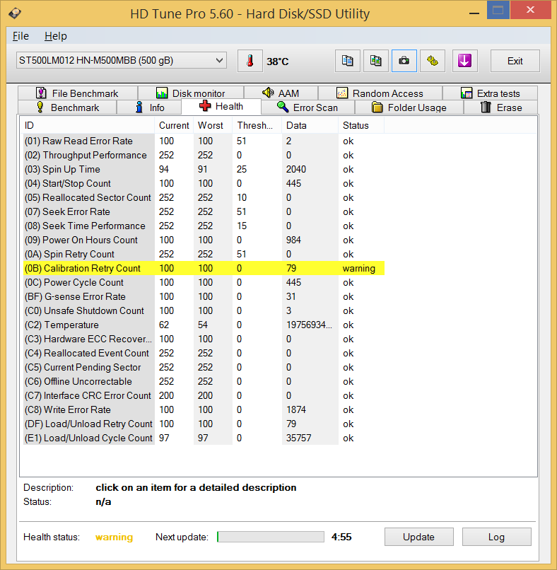

Önce Samsung diskte başlayalım.
Sizinde anladığınız gibi diskte sıkıntılar baş göstermiş. Üreticisi bozulma ihtimaline karşı 10 adet takas alanı ayırmış. Bu rakam çok düşük, bu manada biraz şanssızsınız. Bunlardan 1 adeti takas edilmiş görünüyor, ayrıca data bilgisi de verilmiş. Normalde tek başına veya diğer bilgiler ile bir anlam içermediği ifade edilse de yüksek data değeri kötüye işarettir. Buna ek olarak bir miktar daha sıkıntılı bölümün yolda olabileceğine dair uyarı düşülmüş, bu pek iyiye işaret olmasa da sadece uyarı olması ve saptanmış kesin bir hasar olmaması iyi. Bu manada hem kötü hem iyi haberler var.. Burada ki sıkıntı diskin daha önce yapılan testlerinin elimizde olmayışı, elimizde bu testlerden olsa kötüye gidişatın hızını tahmin edip ne kadar süre daha çok fazla sıkıntı çıkartmadan kullanılabileceğini bilmemiz olanaklı olabilirdi. Bu manada diski kısa vadede 7 günde bir, ayrıca 7-15-30-60-120 günlerde birer defa olmak üzere hdtune testlerini alırsanız gidişatın vehametini değerlendirmek mümkün olabilir. Tabi 7-15-30-60-120 günlük testler hemen bize bilgi veremeyeceği için 1 ay boyunca haftada bir test yapıp sonuçları gönderirseniz sıkıntının ne ölçekte ilerlediği hakkında bir değerlendirme yapma şansımız olabilecektir diye umuyorum.
Şu anda Samsung disk için yapmanız gereken zaruri bir onarım söz konusu değil. Diskin kendi programı takas alanı kadar sorunlu bölümü kendisi taşımaya muktedirdir. Ancak bu takas alanı dolduğunda müdahale etmeniz gerekecek, bu nedenle hdtune taramalarını yapmanız yerinde olur. Tabi windowsumuz takas alanı yönetim programı ile senkronize çalışamadığı için takasa gidecek bölümler üzerine veri yazma zevzekliğinde bulunacaktır. Buda size okunamayan- kurtarılamayan veri olarak geri dönecektir. Bu ihtimali düşürmek için chkdsk uygulamasını çalıştırıp windowsun bu alanlardan uzak durmasını sağlamanız yerinde olur. Bu işlemi veri yazma sıklığınızıda göz önüne alarak belirli aralıklar ile (çok sık veri yazıyorsanız her gün, normal aralıklar ile yazıyorsanız 2-3 günde bir, nadiren veri yazıyorsanız haftada 1 defa) çalıştırmanız yeterli olacaktır. Durumun vehametine göre chkdsk işlemi 10-15 dakika ile 1-2 saat kadar sürebilir, o nedenle çalıştırırken geniş bir zamana sahip olduğunuzdan emin olursanız sizin için fazla sıkıntı çıkartmaz. Harici disk olduğu için chkdsk işlemi aktif windwos üzerinde de yapılabilir veya windows onarım arayüzünden bu işlemi gerçekleştirebilirsiniz. Ayrıntılı bilgi için bu linki ziyaret edebilirsiniz.
Bu disk için tek can sıkıcı kısım kalibrasyon hatası diye düşünüyorum. Genelde tek başına olan bir veya bir kaç hata pek sıkıntı çıkartmasa da burada reallocated ve diğer hatalar eşlik ettiği için durum vahim olabilir. Bu hata genelde motor veya diğer mekanik aksamlarda sıkıntı olduğunda ortaya çıkıyor ancak Samsung disklerde bu hata maalesef klasik kronik bir sorun. Bir diğer nedeni de power kaynaklı ki sizde CRC hatası eşliğinde ve yanında reallocated hatası da katılınca muhtemelen power kaynaklı bir hata olduğunu düşünüyorum. Bu manada data kablonuzu değiştirin, bunun yanında diski gerekli olmadığı zamanlarda çalıştırmıyorsunuz tamamı ile bilgisayardan çıkartın (data kablosunu ayırın), ancak bilgisayardan çıkartmak için kesinlikle ama kesinlikle "donanımı güvenle kaldır" seçeneğini kullanıyorsunuz, diski bilgisayarınıza taktınız, işiniz bitti, karga tulumba bilgisayardan söküp çıkartmak yok. Ayrıca bu linkten hwmonitor adlı programı indirip, harici diskinizde takılı ilen hem boşta hemde yükte olmak üzere iki farklı ekran görüntüsü alıp gönderin. Voltaj değerlerinizi görmek yerinde olacaktır. Diskin kullanım saati ile yıpranmışlığı eş düzeyli değil gibi görünüyor, bozuk ve yetersiz power en çok disk ve ekran kartının ömrünü tüketiyor maalesef. Hwmonitor görüntülerini gönderirseniz lütfen bu diskin benchmark + errorscan+speed map testlerini de yapmaya çalışıp bunları da gönderin. Belki errorscan taramasını yapamayabilir (problemli alanlar nedeni ile) ancak benchmark testini muhakkak yapmaya çalışın. Benchmark da dikkat etmeniz gereken nokta bu testi yaparken kesinlikle bilgisayarda başka bir işlem gerçekleştirmeyin, kullanmıyor dahi olsanız web tarayıcısını açık bırakmayın, varsa antivirüs programlarınızı bu tarama bitinceye kadar geçici olarak devre dışı bırakın.
Değerlendirmeyi bitirmek gerekirse; Elimizde daha önce yapılmış hdtune testleri olmasa da s.m.a.r.t'ın sağlık değerlendirmesinde değerler sabit ve maksimum noktadalar. Buda kötüye gidişatın şimdilik durağan veya çok yavaş olduğunu düşündürtüyor ki bu iyiye işaret olarak algılanmalı (mevcut bad sektörlerin ilerlemesi ya durağan yada çok yavaş ki bu durumda diskin güvenilir bir şekilde kullanılmaya devam edilmesi mümkün olabilir diyebilirim).
Size düşün ise; Samsung diski izlemeye alıyorsunuz, chkdisk komutu ile problemli alanlara veri yazımını engellemeye, varsa bu alanlara yazılmış verileri sağlıklı alanlara taşımaya gayret ediyorsunuz. Eğer bunlar sıkıntınızı gidermeye yetmiyorsa hdregenerator programının full olanından edinip hazırlayacağınız ön yüklemeli cd veya usb bellek ile diski taratın, rapor bölümüne ait ekran görüntüsü alıp gönderin yeni bir değerlendirme yapıp başka bir önlem alınabilir mi tekrar gözden geçirelim derim. Ben diskleri atma taraftarı değilim, mümkün olduğu süre boyunca değerlendirmek gerektiğini düşünüyorum ki bu diskler milli servettirler, satın almak için çocuklarımızın ödeyeceği borçlar bırakıyoruz. İnşallah bu diskte size uzun süreler hizmet vermeye devam edecektir.
NOT: Hdregenerator kullanımı ile ilgili sıkıntı olursa belirtiniz, yardımcı olmaya çalışayım.

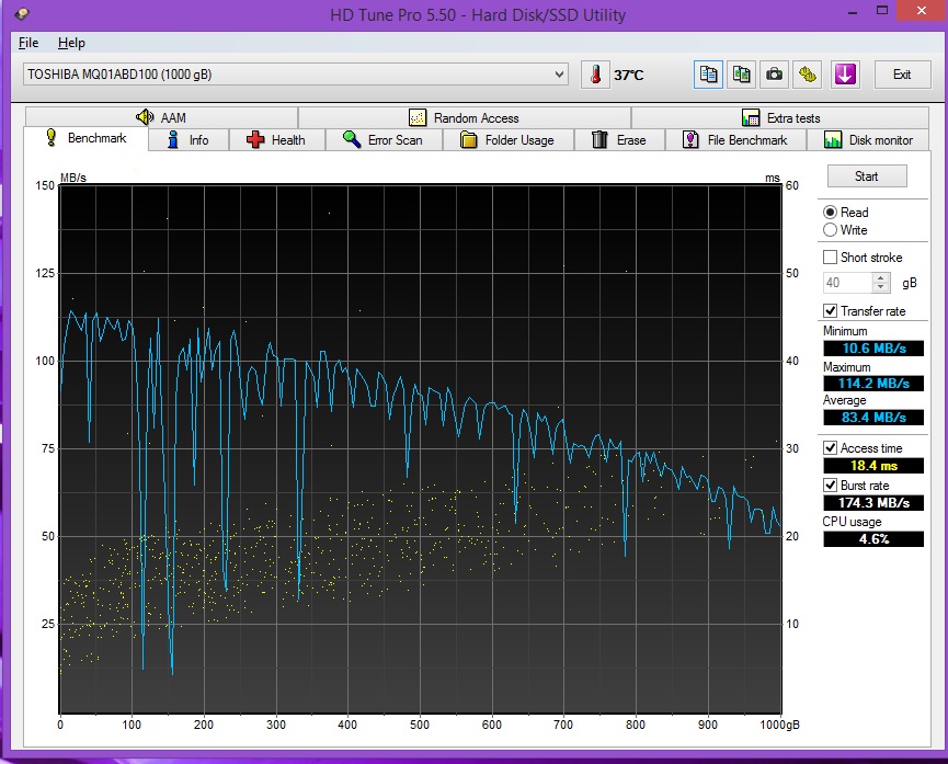

10 yıl

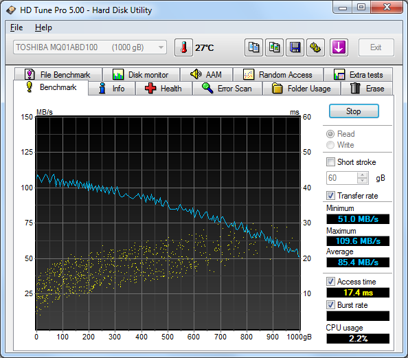

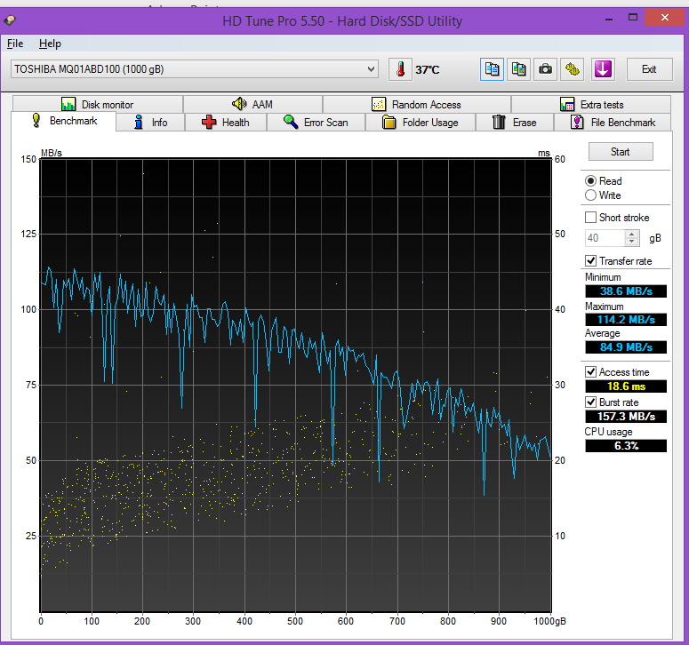

Üreticinin değerlerine baktım ancak Toshiba kadar eğreti iş yapan başka bir firma olmadığından diskin üretici test değerlerine ulaşmak mümkün olamadı. Bu nedenle genel manada değerlendirmek uygun olur ki zaten diskte çok kullanılmamış olduğu için çok da abes kaçmaz.
Benchmark testinde ki tansfer rate değerleri sata ıı bir disk için sınırlar içerisinde görünüyor. Yeni nesil sata ıı lerde 180-210 mb/s arası bir okuma normal kabul edilir. Sizde de bu değerler mak 186 - min 95 olarak belirlenmiş ki anormal bir değer görünmemekte. Sağlıklı disklerde maksimum değerin yarısı minimum değeri vermelidir. Sizde de bu oran oldukça güzel (minimum okuma değerinin 186/2= 93 mb/s olması beklenmelidir ki burada 95 mb/s iyi bir değeri ifade eder).
Access time değeri bir miktar yüksek ancak fabrika değerleri olmadığı için kesin değeri bilmiyorum. Yüksek derken de abartılıp karalar bağlanılacak bir durum yok, sadece 1-2 ms daha düşük olması daha olumlu olurdu manasında söylenmiştir. Genel manada sata ıı diskler için 14-17 ms arası uygun olur kanısındayım. Değerin bir miktar yüksek çıkmasında diskin doluluğu neden olmuş olabilir, ayrıca 32 mb tampon bellekte bu değere etki ediyor olabilir. Genel aralığın 1 ms yukarısında olsa da bir problemden kaynaklı olduğunu sanmam.
Accesstime grafiği ise son derece istikrarlı görünüyor. Dağılma nerede ise yok (bir kaç nokta var ama onlar devenin tüyünde ki kabarıklık olur ancak), buda okuma hızının her noktada stabil ve disk yüzeyinde bir arızanın olamayacağını gösteriyor.
Burst rate değeri maksimum rateden yüksek bu açıdan bir sorun yok ancak daha yüksek bir değer olması diskin yüksek performanslı bir çalışma içerisinde olduğunun bir göstergesi olurdu. Bu değer diskin kullanımına bağlı olarak da düşük çıkmış olabilir. Bir kaç testin maksimum değerini almak daha akıllıca olacaktır. Ayrıca ahci mod ile kurmak, anakartın ilgili sürücülerini yüklemek, doğru sata soketine bağlamak bu değere doğrudan etki eder.
Transfer rate eğrisi de oldukça güzel durumda. Okuyucu kafada bir problem gözlemlenmemiş. Grafikte bir kaç noktada inişler var ancak muhtemelen bunlar anlık disk kullanımı ile ilgili ve herhangi bir probleme işaret etmiyorlar.
İşlemci muhtaçlık değeri de yine optimal durumda.
Health verilerinde de olumsuz bir değer gözlemlenmemiş.
NOT: Bir daha ki sefere hdtune 5 - 5.5 - 5.6 sürümlerini kullanırsanız errorscan sonrası yine bu test sayfasında bulunan "speed map" sonucunu da gözlemleyin, ayrıca bu test sonuçlarını da benchmark, ve diğer testler gibi gönderiniz.
NOT 2: Başka bir disk için bakarken dt01aca100 diskinizin de kullanıcı test sonuçlarına ulaştım. Orada ki sonuçlar ile sizdeki sonuçlar oldukça yakın, belki bakmak istersiniz diye burada linkini de ekliyorum.

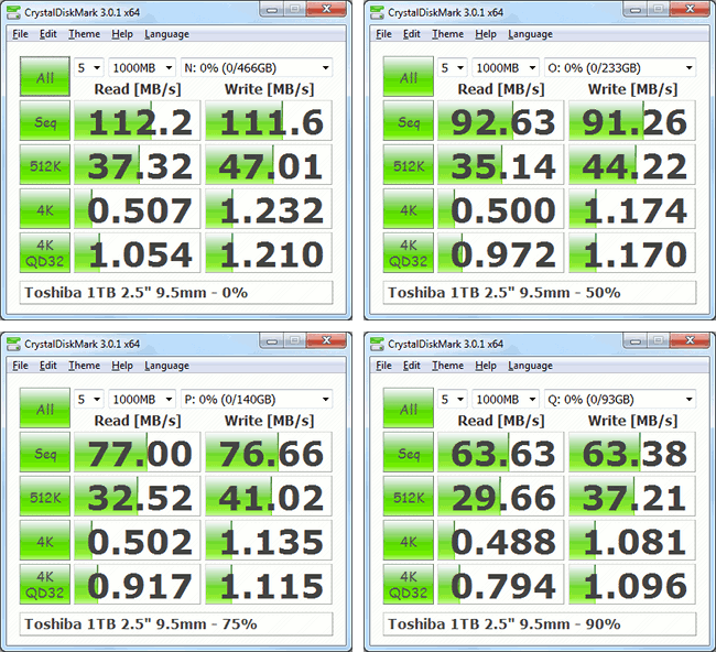

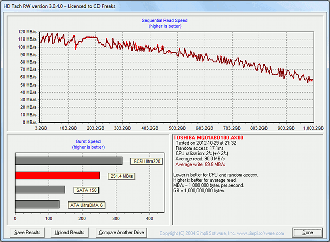

Link 1
Link 2
Link 1 i bir dergi kendi sayısı için gerçekleştirmiş, Lin2 sonuçları ise tamamı ile ev kullanıcılarına ait.

Resim için çok güzel düşünmüşsünüz. Tabi rutin oalrak herkes belirli bir şekilde yükleyince insan gözü ve beynide ister istemez bu şekilde arıyor, araya bir müktar uykusuzluk girincede böyle bir durum oluyor istemeden. Keşke herkes sizin kadar naif düşünceli olsa, çünkü benim ekranım eski ve ekran çözünürlüğü düşük olduğu ve geniş ekran desteği olmadığı için sayfaları görebilmek amacı ile sağa sola çekmek zorunda kalıyorum.
Sıkıntınızında çok yüksek oradan kalıtsal Samsung disk hatası olduğunu düşünüyorum ki bozuk bir okuyucu kafa sorununuz olsaydı diskin benchmark testi aşağıdaki şekle benzer olmalıydı,
https://store.donanimhaber.com/9e/06/1e/9e061e21cab38a24386b3bdc0736ae7f.png
Benzer şekilde eğik mil, yatak sorunuda aşağıdaki sonuçlara benzer errorscan ve speed map sonucu vermeliydi.
https://store.donanimhaber.com/04/bb/7e/04bb7e64b2a2aeefa429ec6a2b41e859.png
http://cache.donanimhaber.com/Thumbs/0/465802900d5032fb6347f8c93ada3044_120_False_72_3.jpg
Biraz kafamı kurcaladığı için bu gün bir kaç farklı siteye daha göz attım ki sizinde malumunuz hdd s.m.a.r.t değerlerine ait bilgi bulmak son derece güç. Aynı şekilde İngilizce kaynak bulmak bile Türkçe'de ki kaynak sıkıntısı kadar yüksek, hali hazırda dönerli disk teknolojisininde sonuna gelindiği için kaynak bulma açısından daha parlak günler geleceğinide hiç zannetmiyorum.
Anladığım kadarı ile kalibrasyon bilgisi çok geniş çaplı kullanılıyor. Disk başlatılmasında motor, yatak aksamı kontrolü de kalibrasyon olarak geçiyor, okuyucu kafanın 0 noktasını bulmasıda aynı şekilde kalibrasyon olarak geçiyor. Arada bilmediğim farklı kalibrasyonlarıda bu fonksiyona yüklemiş olabilirler bu konuda çok fazla bilgim yok. Ancak kalibrasyon olarak neden söz ediliyor olursa olsun belirli bir fiziksel etkisinin olması gerekir buda s.m.a.r.t ve hdtune değerlendirmelerinde görünmüyor. Görünmeyen bir şeyide var olarak kabul edemeyeceğimiz için bir problem var demek de mümkün olmaz. Servise gönderdiğiniz de servis çalışanıda diskinizi seagate seatools programına sokacaktır. Oda sizin gibi tüm işlemlerin pass işaretli olduğunu görünce muhtemelen diski size iade edecektir. Bu nedenle şimdilik servise göndermeniz de bence yersiz bir zaman kaybına neden olacaktır. Ancak bu uyarıyı dikkate alıp mümkün mertebe aylık periyotlar halinde hdtune, 3 aylık periyotlar halinde de seatools testlerini yaparsanız hem verilerinizi güvence altında tutmuş, hemde servis için gereksiz zaman kaybının önüne geçmiş olursunuz. Geçmiş olsun, kolay gelsin.
NOT: Resim eklemede çok becereksizim, sanıyorum yüklemede aksaklıklar çıkmış ve bazı resimleri göremiyor olabilirsiniz, kusura bakmayın.

Merhaba,
yazınızı gördüm ancak henüz etraflıca bakma şansım olmadı. Elimden geldiğince her yazıya hakettiği gibi muamelede bulunmaya çalışıyorum, buda kısıtlı olan zamanda sıkıntı yapıyor. En kısa zamanda yazdıklarınıza bakıp varsa bildiklerimi sizinle paylaşacağım, aklımdasınız.
EDIT: Öncelikle ilk gönderdiğiniz benchmark testi üzerinden bakalım. Transfer rate değerinde en iyi başarım maksiumum transfer rate değerinin ikiye bölünmesi ile bulunuyor. Sizde ki değerde mak. 114 mb/s (114/2= 57 mb/s), takribi 57 mb/s minimum transfer rate değeri bu disk için uygun olacaktır. Benchmark testinde minimum olarak 28 mb/s gösterilmiş ancak bu değer, bazı uygulamaların arka planda çalışması sonucu meydana gelmiş diye düşünülmeli. Doğru değer için benchmark grafiğinde son noktaya bakmak uygun olacaktır ki, bu değerde takribi 55-65 mb/s gibi bir rakam olabilir. Bu manada ilk okuma ve son okuma hızları istikrarlı görünüyor.
Access time değeri anakart kaynaklarının diskteki herhangi bir veriye erişim süresini içeriyor. Bu manada 2.5" diskler de genelde 14-16 ms arası oldukça uygun olmakla birlikte bazı marka ve modellerde 18 ms değerine kadar çıkabildiği de oluyor. Özellikle Toshiba disklerde bu değer yüksek olmakla birlikte herhangi bir soruna işaret etmiyor.
Burst rate değeri de anlık olarak herhangi bir veriye erişim süresi olarak değerlendiriliyor ki her zaman maksimum transfer rate değerinden fazla olması beklenir. Ne kadar yüksek ise disk kullanım performansının o denli yüksek olduğunu bize bildirecektir. Bu değer için sabit bir hesaplama yok, diskteki veri miktarı, tampon bellek, kontrol çipi teknolojisi ve sayısı ile dönüş (RPM) hızları ile alakalı olarak yüksek veya düşük çıkabiliyor. Önemli olan maksimum transfer rateden daha yüksek olmasıdır ki sizde de makul bir seviyede görünüyor.
İşlemci muhtaçlığı sağlıklı disklerde ve düzgün konfigüre edilmiş disklerde maksimum %3-4 civarlarında olmalıdır diye düşünüyorum ki bu değerinde kesin bir rakamsal karşılığı yok. En iyi başarım olarak %2 ve altı uygun olacaktır kanısındayım. Sizde de %4.8 çıkmış ancak tek bir test ile bir sıkıntı vardır demek pek doğru olmaz, çünkü rka planda çalışan uygulamalar bu değere gizli bir şekilde etki etmiş olabilir. Bu manada benchmark testine bakıp kesin bir sorun vardır diyebilmek için diskin boş, sistem harici ikincil bir disk olması gerekir. Farklı zamanlarda yapılan testlerin ortalamasını almak daha uygun olacaktır. Bu anlamda şimdilik bir sorun olduğunu zannetmiyorum.
Benchmark grafiğinde okuyucu kafanın yukarı aşağı hareketli durumu normal görünmekte. Daha düz çizgiler, aşağı yukarı hareketlerde marjinal iniş çıkışlar bize okuyucu kafada soruna işaret eder. Mümkün olduğunca küçük yükseliş ve inişleri arzu ederiz ki benchmark durumu buna uygundur. Arada marjinal boyutta inişler var ancak bunların bir sorun teşkil edip etmediğine errorscan ve speed map sonuçları ile karşılaştırıp yorumlamak daha uygun olur ki, çoğu zaman test esnasında arka planda çalışan uygulamalar bu ani iniş ve çıkışlara neden olduğu için pek fazla kafaya takmamak gerekir.
Yine grafikte access time dağılımı normal olarak görünmekte. Sağlıklı disklerde yay şeklinde ve mümkün olduğunca tek bir demet halinde bir dağılım beklenmelidir. Tek demet halindeki dağılım bize diskte ki erişimin tüm yüzeyde stabil olduğu bilgisini verecektir. Sizde olduğu gibi arada bir kaç nokta canı sıkılıp grafikte dolaşmaya çıkabilir ancak bunu sıkıntı yapmak doğru olmaz.
Söylemeden siz hwmonitör testini yapmışsınız, ellerinize sağlık. Hwmonitör testinde de göze çarpan bir sorun gözlemlenmemek ile birlikte sıcaklıkların her zaman bilgisayarlarda istenmeyen bir durum olduğunu belirtmek isterim. Nispeten havaların serin olduğu şu günlerde bir sorun olmasa da ilerleyen yaz günlerinde sıcaklıkların daha da artacağı ve bilgisayarda donma, yavaşlama, ileri boyutlarda da kilitlenme, resetlenme gibi nedenlere sebep olacağını hatırlatmak isterim. Bu manada da ortalama bir notebook soğutucusu edinmeniz rahatınız ve notebokunuz için iyi olacaktır diyebilirim.
İkinci benchmark testinizde değerler diskte performans gerektiren duruma ve dolayısı ile sıcaklık artışına bağlı olarak düşük olması gereken değerler bir miktar yüksek, yüksek olması gereken değerler de bir miktar düşük çıkmış olmak ile birlikte bir sorun olduğuna yönelik bir şey söylemek doğru olmaz. Ancak ısı daha öncede söylediğim gibi istenmeyen bir sonuçtur ve ne kadar düşük o kadar çok performans anlamına gelmektedir. İkinci benchmark testi sonrası diskte sıcaklık 45 °C gibi kritik seviyelere çıkmış. Disk üreticileri disklerin çalışma sıcaklığını maksimum 65 °C olarak gösterseler de uzun süreli olarak 50 °C ve kısa vadeli olarak 55 °C üzerinde çalışan disklerde disk plakasında bad sektör olması kesin gözü ile değerlendirilmelidir. Bir kez daha soğutucu almanızı önermek yanlış olmaz. İkinci benchmark testinde işlemci muhtaçlığı bir miktar daha artmış, sanıyorum ki bu değerin yükselmesinde ki neden de sıcaklık. Disk performansı sıcaklıkla gelen performans yitimi nedeni kalan donanımların (işlemci, ram, ekran kartı) performansına yetişemiyor diye düşünüyorum. Bu manada da yapması gereken işlerin bir kısmını da işlemciye havale ediyor. Buda işlemcinizin fazla mesai yapmasına neden oluyor. Yoğun işlemlerde (performans gerektiren uygulamalarda özellikle yüksek güç isteyen oyunlarda işlemcinin ısısının yükselmesine neden olacaktır. Buda ısıyı düşürmek için soğutucu dönüş hızına etki edip maksimum değerlere çıkmasına neden olur. Yüksek dönüş de beraberinde fazladan güç tüketimi, yani yine sıcaklık ve yüksek gürültü olarak kısır döngüye neden olacaktır. Tam olarak bilemiyorum ama konunun başında söz ettiğiniz sesin nedeni buda olabilir).
Random access testide gerçekleştirmişsiniz, çok iyisiniz. Bu rakamları ayrıntılı değerlendirebilmek için disk üreticisi veya bağımsız bir değerlendirmeci tarafından yapılmış test sonuçları gerekir. Maalesef kısa bir araştırma yapsam da tek bir sayfada böyle bir bilgiye erişmem mümkün olamadı. Çeşitli kaynaklarda farklı test sonuçlarından tek tek bulmak mümkün olsa da böylesine bir işlem oldukça fazla bir saat çalışması gerektireceği için yapmam mümkün olamaz. Ancak genel itibari ile değerleri 2.5" disklerin çalışma sınırları içerisinde görünüyor. 1 Mb iops değeri bir miktar düşük, buda büyük dosyaları okurken veya yazarken (halk arasında anlaşılacağı şekilde kopyala yapıştır yaparken) sürenin uzaması anlamına gelecektir. Genelde bu işlemleri pek nadir yapsak da ev kullanıcıları bu değerleri takip ettikleri için disk üreticileri bu özelliklerini arttırmaya yönelirler ama Toshiba buna uymamış. Diskin performansını gösteren aslında küçük boyutlu dosyaları okuma süresidir. 4-64-512 KB dosyaları değerlendirmek daha doğru olur. Bu dosyalarda ki çalışma değerlerine bakınca ortalama 52-56 arası bir iops değeri görüyoruz ki buda diskin performansının orta şeker olduğunu bize belirtiyor (iops değeri, yani bizim anlayacağımız şekilde saniyede yapılan iş miktarı ne kadar yüksek ise diskin performansının o denli yüksek olduğu değerlendirilir. Örneğin 7200 RPM WD Black serisi çift kontrolcü çipli, 64 MB tampon bellekli bir diskte bu değerler ortalama 530 iops okuma/ 350 iops yazma olarak karşımıza çıkacaktır. Buradan da diskinizin 3.5" bir desktop diske kıyasla ne kadar çalışkan olduğunu karşılaştırıp görmeniz mümkün olacaktır . Tabi 2.5" formatında ki disklerde bu değerler bu rakamlara ulaşamaz ancak 55 -60 iops dan aşağı olması da diskin performansının düşük olduğunu gösterecektir ).
NOT: Bazı sitelerde yapılmış random access testleri var ancak bunları alıp diskiniz ile kıyaslayabilmek için benzer bir konfigürasyon ile yapılmış olması gerekir. Örneğin 17 3.7 mhz işlemcili, 650 mb/s okuma hızına sahip Ssd ile çalışan bir sitemde yapılan test ile sizin testi karşılaştırınca ortaya traji komik bir durum çıkıyor. Zira onların testlerinde 4 KB read için 117 iops elde edilmiş. Buda sizdeki diskin 2 katı performansa işaret eder ki otoyolda 120 km ile 240 km hız ile giden iki otomobilin durumuna benzer.
Errorscan taramasında göze çarpan bir aksaklık olmasa da Speed Map testinde hoş olmayan bir tablo ortaya çıkmış. Kırmızı renk sizinde anlayacağınız ve bildiğiniz gibi istenilen bir renk değildir. Bu kadar çalışmış bir diskte ya tamamı ile yeşil ancak yer yer açık yeşilimsi sarıya dönen veya çok açık sarı renkli kutucuklar beklenmeliydi. Speed map testini benchmark testindeki düşüşler ile karşılaştırdım ancak anlamlı bir sonuç çıkmadı (kırmızı kutucukların karşılık geldiği alanları). Bu bölümlerde ciddi sıkıntılar var demek doğru olmaz ancak hiç sıkıntı yok demek de doğru olmayacaktır. Bir kaç noktada koyu kırmızıya yakın renklendirmeler var ve bence bu renlendirmelere bir gecikme (Delay) olup olmadığını anlayabilmek için hdregenerator ile kontrol edilmeleri yerinde olacaktır. Bu sayede bad sektöre dönüşme ihtimalleri olup olmadığını görmek belki mümkün olabilir ve buna göre önlem alınabilir. Yinede bir zaruriyet içermediğini söyleyeyim ancak yapmak sizi varsa önemli bilgilerinizin kaybına karşı koruyacaktır diye umuyorum.
Mümkün olursa ve vaktiniz varsa Toshiba diagnostic ile ayrıca bir değerlendirme yapmanız da iyi olacaktır.
Health sekmesinde ise herhangi bir uyarı bulunmuyor. İçerdiği değerlere göz attığımızda da zaten uyarı vermesine gerek bir durumun olmadığını da görebiliyoruz.
Sonuç olarak: Diskte çalışmasına engel teşkil edebilecek bir arıza durumu gözlenmemiş. Sıcaklığa bağlı olarak performans yitimi söz konusu ancak sıcaklık artışının disk arızasından kaynaklı olma olasılığına dair bir veri yok. Muhtemelen genel çalışmasına bağlı bir iç sıcaklık problemi yaşanıyor, buda ortalama bir soğutucu ile düzeltilebilir görüşündeyim.
Konunun başında belirttiğiniz soruna gelirsek. Disklerden cızırtı sesi gelmez, tabi gelmez derken burada tarif araya giriyor. Yani gelen sesi tarif ederken kişiden kişiye farklılık olabilir. Buda sesin manasının değerlendirilmesini güçleştirebilir. Birde bazı sesler birbiri ile karıştırılabilir. Disk (tabaka manasında) dönüşüne bağlı olarak bir hava akımı oluşturur. Bu da kimi zaman bizi rahatsız edebilir ancak bu daha ziyade üfleme, uğultu şeklinde olur ki genelde disklerin çoğunda bu ses mevcuttur. Eğer sizde ki ses buna yakınsa olağan karşılamak gerekir. Şayet ses konusunda doğru bir tespit yaptığınızı düşünüyorsanız bu durumda diskten gelme olasılığı pek yok demek doğru olur. Kasanın daha önceden disk değişimi için açıldığını göz önüne alırsak bu ses işlemci soğutucusuna ait fana çarpan/temas eden kablo/plastik vs gibi bir aksamdan geliyor olabilir. Cızırtı olduğu kesin ise hoparlörlerden gelme ihtimali daha yüksek olacaktır. Ancak bu güne kadar diskten cızırtı sesine dair bir ses geldiğini hiç duymamıştım. Disklerde uğultu, tangır tungur, iç darbeye bağlı tuhaf sesler, okuyucu kafanın arızasına bağlı tık tık, yine okuyucu kafa veya motor aksamında ki sorun ile alakalı cik cik, döner bir nesne, bir materyal ile sıkıştırılmaya çalışıyormuş izlenimi veren vik vikleme ve yine bununla alakalı vııın şeklinde motorun durup yeniden başlama sesi gibi bu tarz sesler genelde duyulan seslerdendir. Acaba sizdeki ses bir cızırtı değil de bu seslerden biri olabilir mi? Şayet güçlü bir ses ise videoya çekip gönderebilir misiniz. Ayrıca bu ses sabit midir, bazı durumlara göre sesin gücünde artış veya azalış var mıdır, belirli bir zaman da belirli uygulamalar çalıştığında mı çıkar, örneğin ilk açtığınızda vardır da sonradan kendiliğinden gider mi ya da ilk açtığınız da yoktur da bir süre sonra mı gelir. Biraz daha ayrıntılı bilgiler verirseniz bende size daha çok yardımcı olmaya çalışırım. Geçmiş olsun, kolay gelsin.
NOT 2:
Dilerseniz diskiniz ile ilgili ayrıntılı bilgilere ve yapılmış karşılaştırmalı testlere bu linkten erişebilirsiniz.
Bu linktende ev kullanıcıları tarafından yapılmış benchmark testlerini görmeniz mümkündür.
NOT 3: Diskinize ait bazı sağlıklı benchmark sonuçlarını gönderiyorum ki sizde bir karşılaştırma yapıp kendiniz de değerlendirebilirsiniz.
EDIT 2: Verdiğim sayfalar üzerinde göz gezdirirken 4 KB dosya okuma hızları dikkatimi çekti. Bazı kullanıcılar Mak = 0.5 Av = 04 Min = 0.3 olarak göstermiş (kullanıcı testlerinde). Ayrıca, yine bazı kullanıcılar 100 iops değerlerinin üzerine çıktıklarını belirtmişler ama bunları hangi donanım konfigürasyonu ile elde ettiklerini yazmamışlar. Sizdekiler bir miktar düşük gibi geldi ancak söylediğim gibi doğrulatabilmek için üreticinin veya tarafsız bir gözlemcinin test sonuçları gerek. Bunların yinede sizin cızırtı probleminiz ile bir ilgisi olacağını sanmıyorum. Sadece performans açısından bir miktar düşüklük arz edebilir onun haricinde bir sıkıntıya dair bulgu olarak düşünmek mümkün olmaz.
