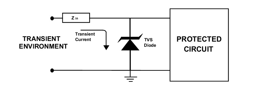

Öncelikle TVS diyodun çalışma mantığını iyice araştırdım. Şemada görüldüğü gibi korunması gereken devreye paralel takılmış bir zener diyodundan farksız. Girişe belli bir değer üzerinde voltaj uygulanırsa akımı kendi üzerinden geçirerek devreyi koruyor.
Şemadan da anlaşılacağı üzere uygun giriş voltajında bu diyodu yerinden çıkartmak devrenin çalışması için yeterli. Bu yüzden arızalı diyodu söktüğüm yeri kısa devre yapmanın yanlış olacağı kanısına vardım.
