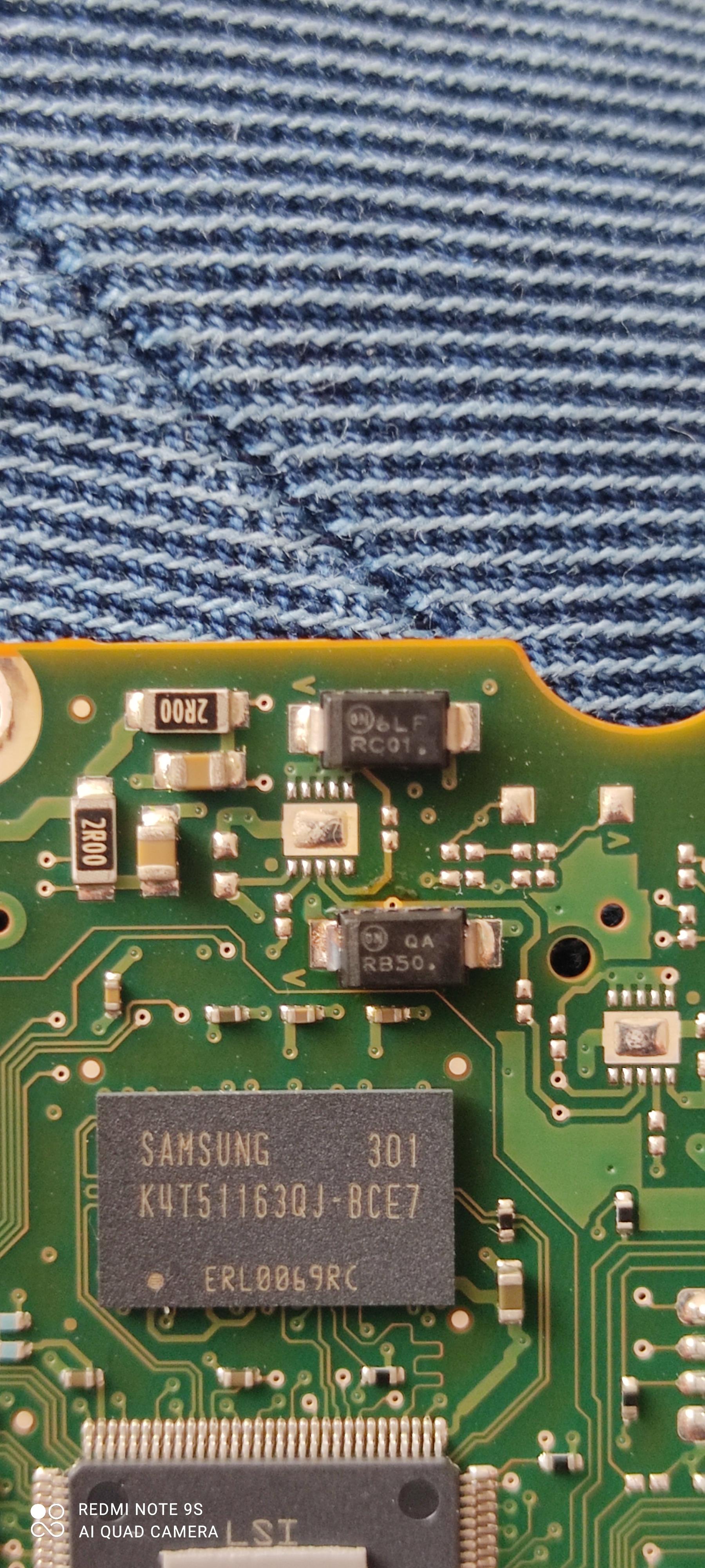

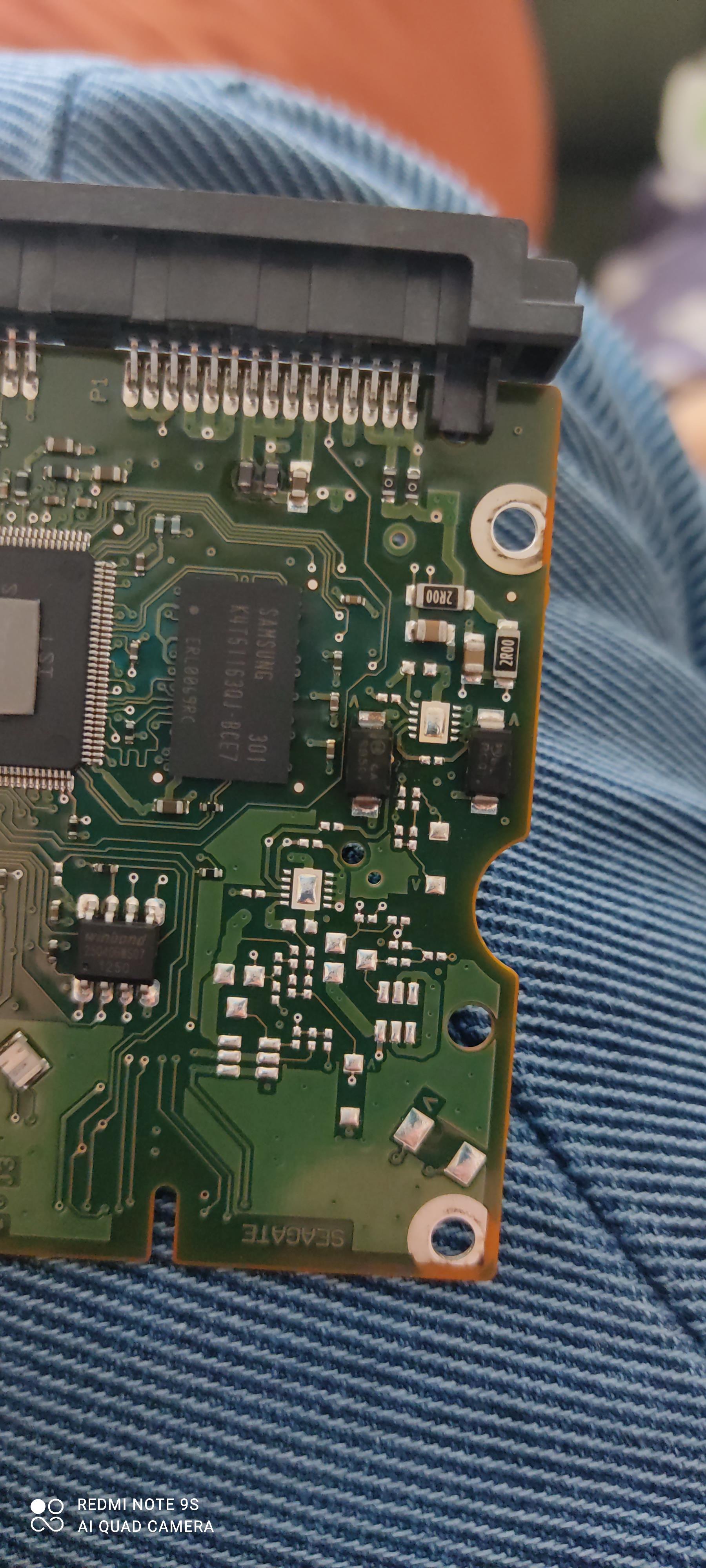

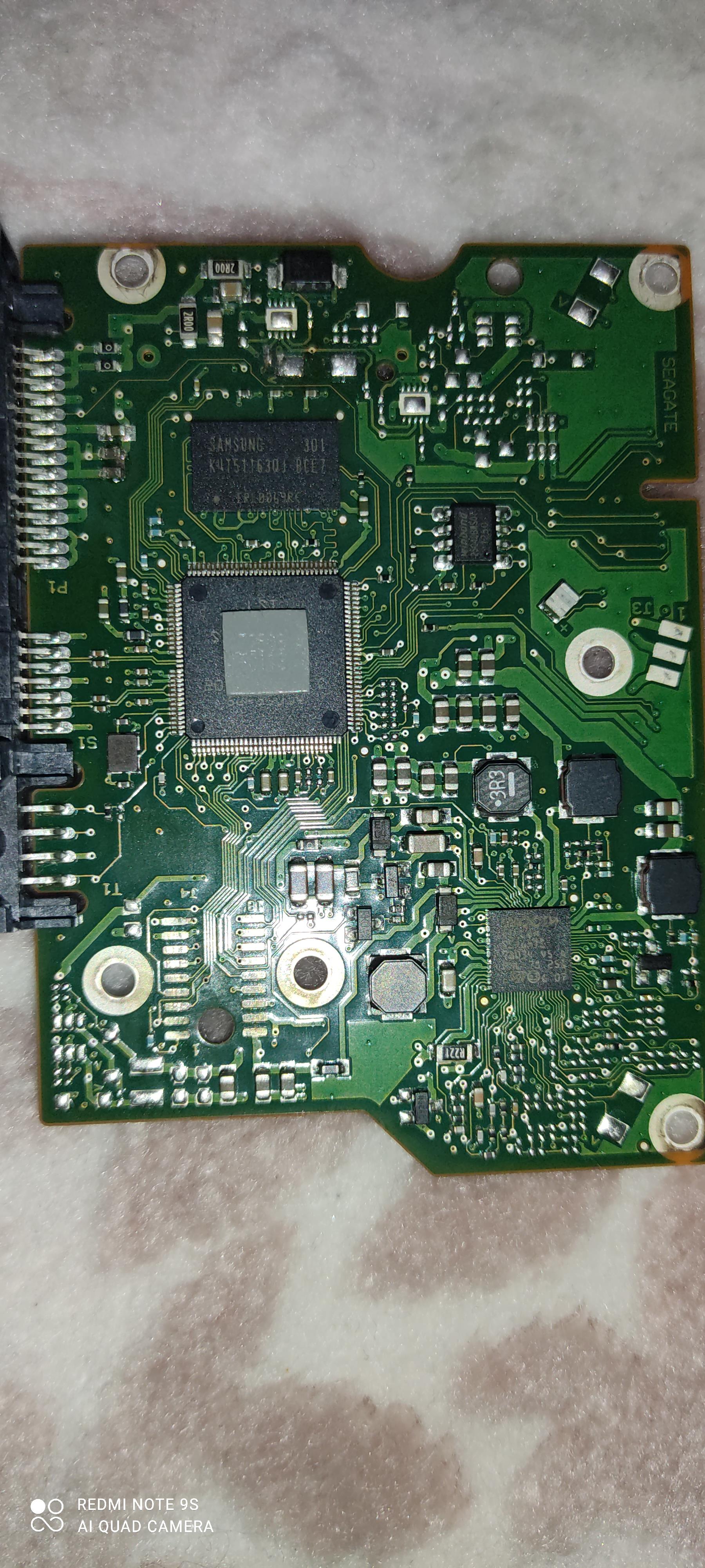

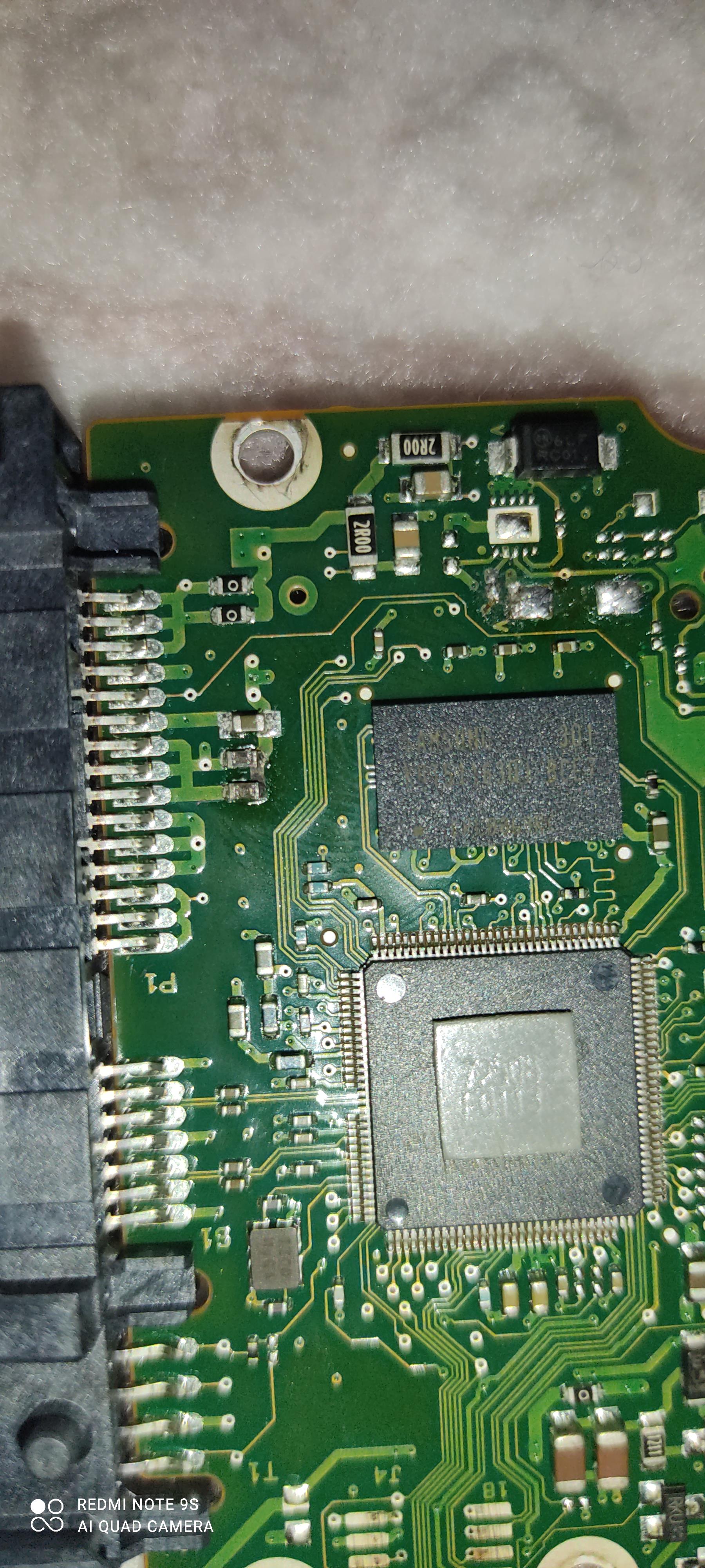

Benim de Seagate St2000dm001 bugün aynı problemden verdi sanırsam.
Kasa içerisine takar takmaz startlamamla hafif bir duman geldi hemen fişi çektim ama çalışmadı bir daha. Belirttiğiniz yerdeki diyot ta bacağında kararma vardı soktum ama halan çalışmıyor. Yardımcı olursanız sevinirim.
U
3 yıl

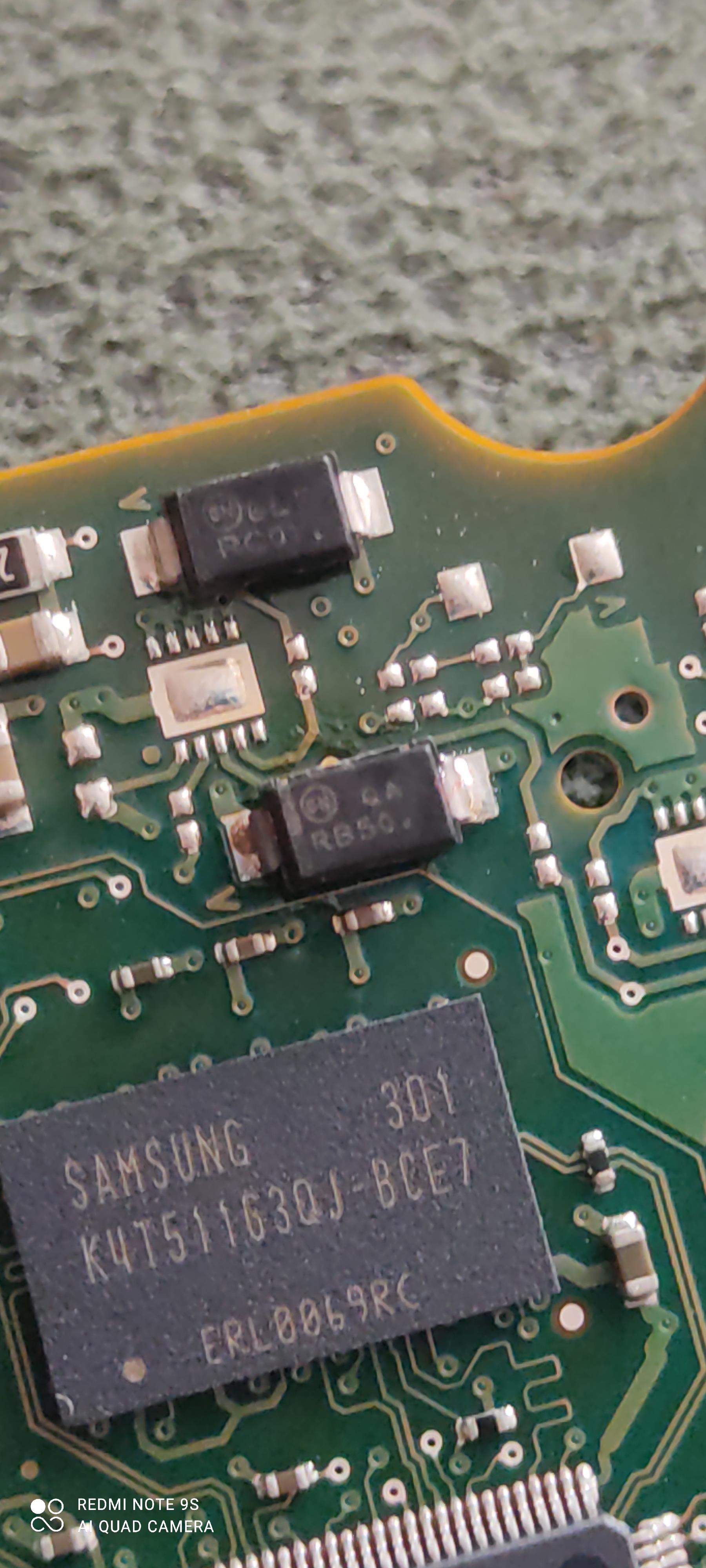

İlgilenen arkadaşlara
Resimde görüldüğü gibi 5volt koruma fiyotunu sokmuştum herhangi bi calidma olmadı.
Sonra 12 v gelen diyotu soktum bu arada arkadaşın dediği gibi 0 dirençlerin felan kontrol ettim sağlamdı .1.2 saat kadar çalıştı tam seviniyorum derken kopyalama yaparken kendiliğinden durdu.
Geri sok kartı direnleri ölç bir şey yok
Başka bir hdd de den diyot al tak yok faydasını görmedim şu an komple durdu başka neresine bakabiliriz acaba. Yardimmmm lütfen
