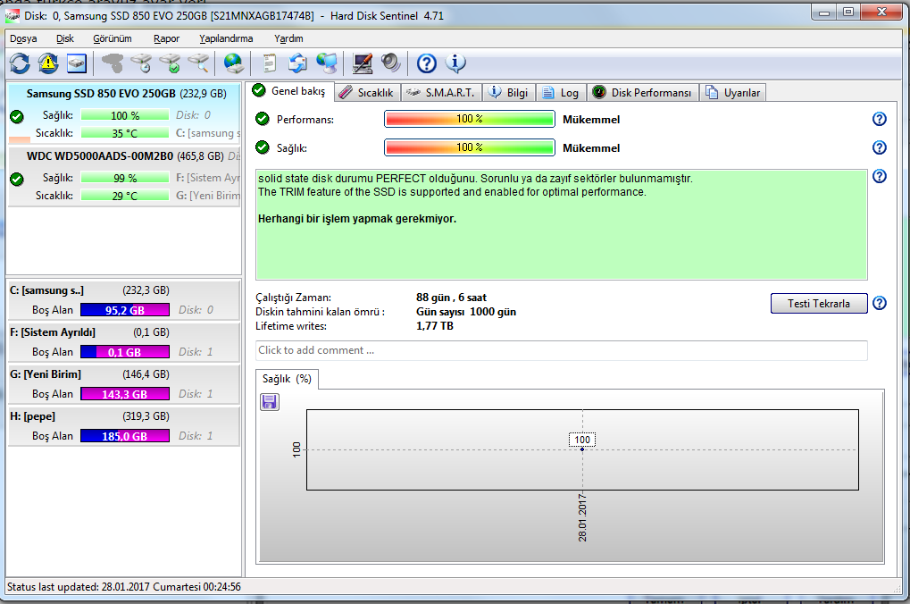

Orijinalden alıntı: bsn33
teşekkürler indirdik. sağlıklıymışız< Resime gitmek için tıklayın >

SSD health %94 çıktı en son %97 idi sanırım. Gitgide düşüyor. Communication hatası 559 kere olmuş, 2 sene civarı bir sürede ki çok fazla bence.
Klipli sata(data) kablosu kullanıyorum daha ne yapayım...? Msi anakartın verdiği kendi kablosu, dandik de değil.
