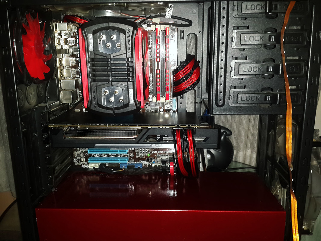

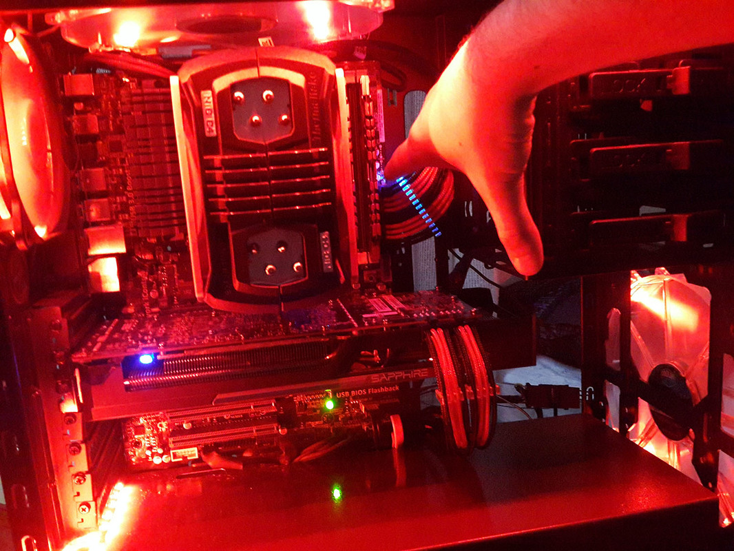

Evet finale doğru gidiyoruz
Şimdiden söylemek isterim , daha bitmedi, ufak tefek değişiklikler yapılacak. Ama çok uzun vadili çünkü sıkıldım laptopta takılmaktan.
Şunu gerçekten söylemek isterim o tonlarca kablo saklamak beni benden aldı, ellerim ağırdı, yoruldum. Resmen iş yerinde o kadar yorulmadım, SIVI bağlamak çocuk oyuncağıydı 10 dk'mı aldı almadı, kablolar: o bütün ön panel uzatmalar ledler, fanlar bilmem neler, ufak tefek, şu bu kablo gerçek 2 saatimi aldı BİİİP.
Son fotolar:
< Resime gitmek için tıklayın >< Resime gitmek için tıklayın >< Resime gitmek için tıklayın >< Resime gitmek için tıklayın >< Resime gitmek için tıklayın >
UFAK KASANIZ VARSA (ki haf'912 artık ufak sayılıyor) DERDİNİZ ÇOK.
Uyarmak istediğim önemli bir şey var:
PSU Cover eğer tam HDD ve ya SSD leri kapatırsa, hava giriş çıkışı olmazsa eğer, şu an olan derecelere + 10-15-20 derece eklenir haberiniz olsun.
For the Horde.

Giriş:Bir ara evde bulunmadım ve eve geldim de baktım ki anakart bozuldu. Anakart bozulunca elimde ki Asus m5a97 R2.0 değerlendirme zamanı gelmişti. Sırf bu yüzden bu işe giriştim.
Uzun,uzun baktım kasaya....
Kasanın orijinal hali:
İstediklerim:
1. Sol PC kapağa pencere açmak.
2. Kapak mı, raf mı, ne denir bilmiyorum, hardiskleri ve powerı kapatan 90 derece açı ile olan metal parça yapmaktır.
3. Ön tarafa 1 tane daha fan eklemek.
4. R9 390na backplate yapmak. (Elimde ki ilk çıkan seriden maalesef backplate yok)
5. Custom sıvı soğutma.
6. Sağ PC kapağa radyatör eklemek.
Siparişlerden dolayı kasa şu an toplu ama yaklaşık 15 güne yine dağıtılacak.
1A. Sol kapağa kestim, şimdilik plexi bekliyor, kapak yeniden boyanacak ,renk orijinal siyaha ve ya başka renge dönebilir, şimdilik ikinci plana düştü.
2A. Kapak mı raf mı artık her neyse , 1 mm galvaniz sacı ile yaptım ,delik açıp,büküp ,boyadım. Tam takarken fark ettim ki hard disk rafında çıkıntı varmış canavar ile onu kesmek zorunda kaldım.
3A. Kapaktan çıkan ızgara kısmı kesip abkant'ta istediğim gibi büküp kasanın ön tarafa yerleştirdim ,üstüne 140lık fan ekledim. Ön taraftaki çıkıntı girinti her an değişebilir, keyfimi bekliyor.
4A. Plaka Kestim , boyamak kaldı , ama kartı dikeyde dikebilirim onun hakkında şimdilik kararsızım. R9 390'nın üstüne oturduğunda resim eklenecek.
5A. Pompa , silindir 140 mm sipariş verdim,yoldadır. Aklımda fikirler var:
''Tahta el'' alıp üzerinde yine modifikasyon yapıp onu buna yakın hale çevirmek ve silindir için raf haline getirmek.(Tabi damar işi biraz zor) Tabi bu sefer Dvd-rom'lara ayrılmış alanı oldu gibi yok ederim.
Sıvıya gelince boruları arka taraftan çıkartıp yan sağ duran radyatöre gitmektedir.
6A. Bu işlemleri yaptıktan sonra radyatör yan tarafa asmak sıkıntı çıkartmaz, üstüne bir kaç fan ekleyip soğutması için yeterli olacak. Radyatör araba ve ya motordan çıkma olacak , alan derdim yok çünkü.
Diğer şeylere gelince.
Anakart ve işlemci geçicidir. Rengini takmayın. ZEN'i bekleyip memnun kalırsam sonuçlardan ZEN+ Anakart alınacak , kalmazsam, İntel+Anakart alınacak. Yani her türlü anakart değişecek.
Tabi bunlar haydi haydi olan şeyler değildir , zamanla olan .
NOT: Resimlere tıklayınca büyüyorlar.
