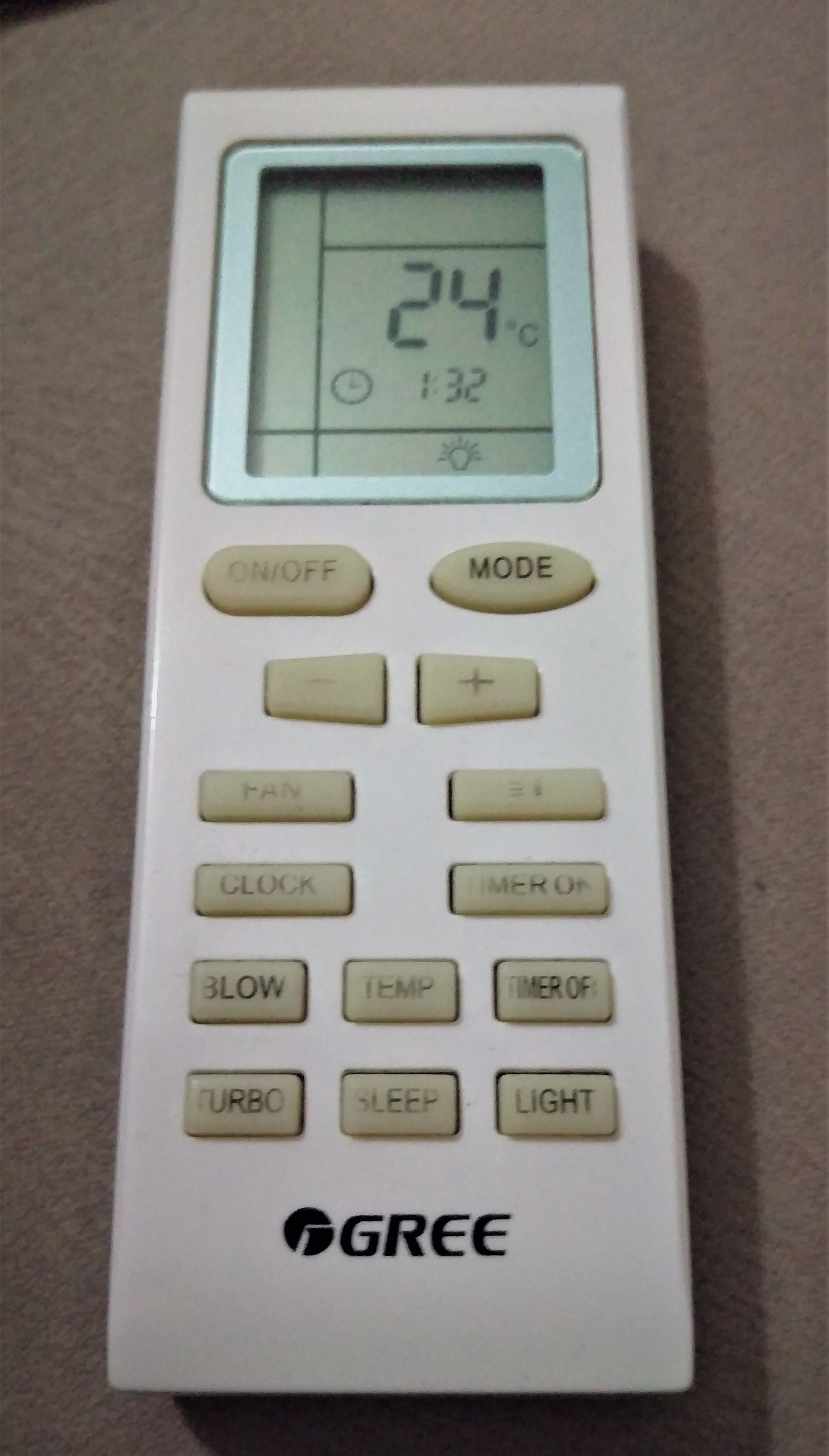

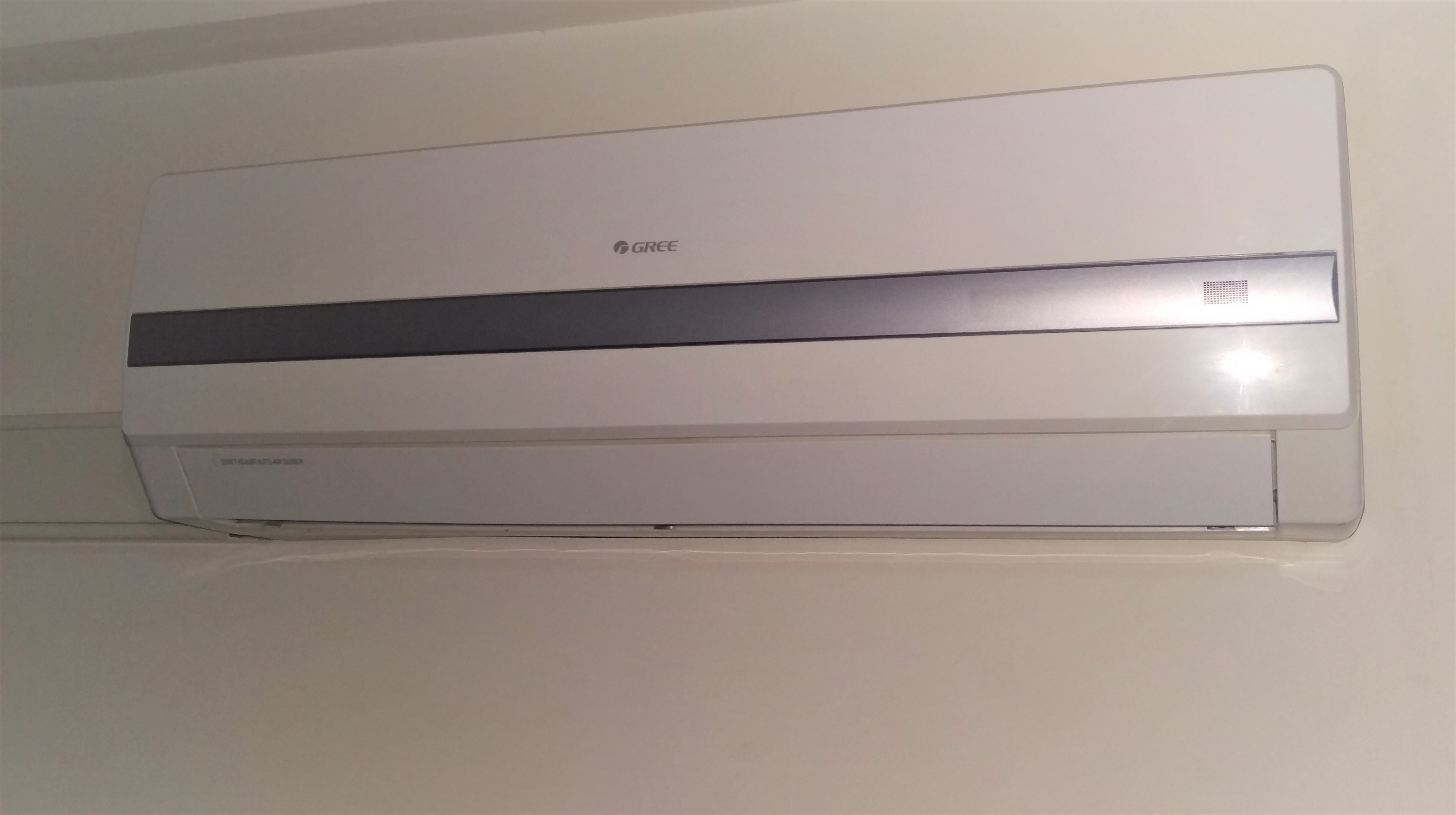

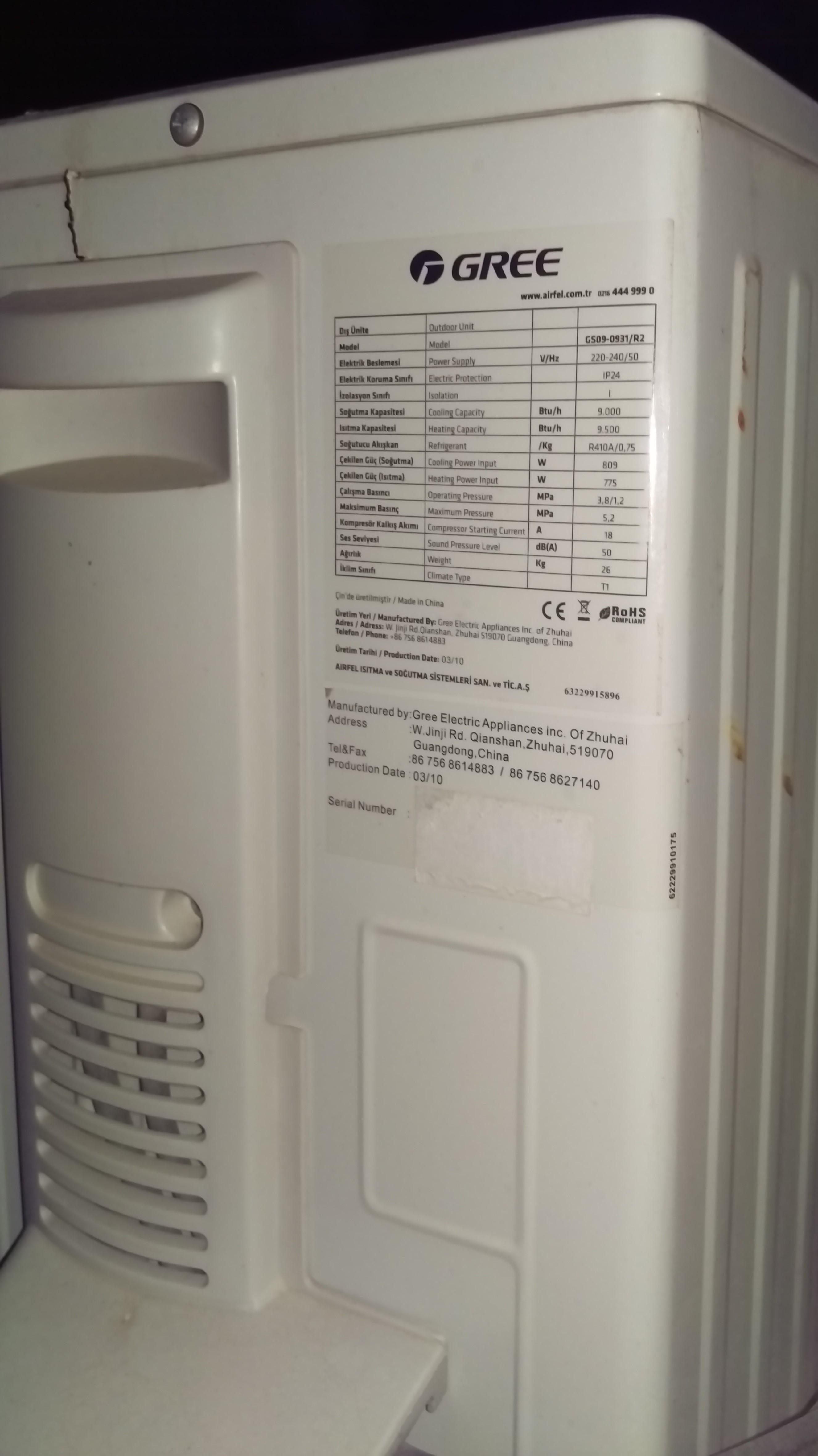

Selam hocam, fotoğraflar aşağıdaki gibi. Dış ünite binanın dış duvarında takılı olduğu için önden çekemedim.
Klimanın şu anki tek kusuru; uzaktan kumandasının tuşları ayda bir bozuluyor. Kumandayı açıp kontakları alkolle temizliyorum düzeliyor. Tam olarak bozulana kadar devam

Aleyküm Selam hocam. Elinize emeğinize sağlık. Çok teşekkür ederim. Bu fotoğraflar da gayet yeterli,9 senenin ardından görmüş olduk cihazı .
Kumanda biraz erken pes etmiş,ama bir şekilde yola devam ediyorsa o da hiç yoktan iyidir diyorum.
