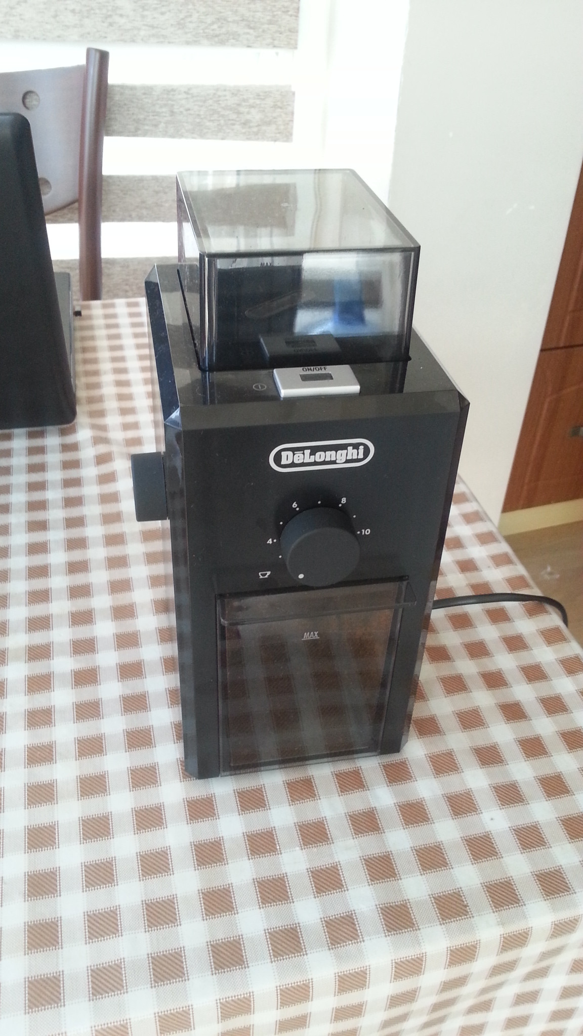

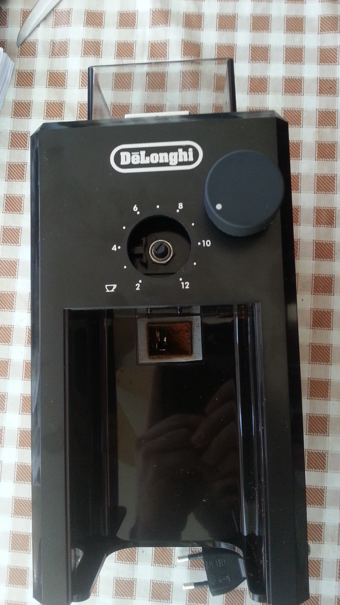

Sonunda fırsat bulup KG79'u modifiye ettim.
Cihaz normalde en ince ayarda espresso için istenilen inceliğe ulaşamadığından, cihazın ayar düğmesinin tırnağını keserek, dişlileri birbirine daha da yaklaştırıp çok daha ince öğütmesini sağlıyoruz.
Adam akıllı, motorlu değirmenlerin 1000 TL'den fazla olduğunu düşünürsek, bu fiyata -az çok idare edebilecek bir performans yakalamak için- iyi bir seçenek olduğunu düşünüyorum.
Yapmak isteyenlere ayrıntılı olarak anlatacağım.
Öncelikle nette en ucuz olarak aşağıda buldum, kargo dahil 105 TL, yine de sipariş vermeden telefonla teyyid edin.
http://www.deveyuku.com/urun/delonghi-kg79-kahve-ogutucu_65924.aspx?CatId=5521
Delonghi KG79 Kahve Öğütücü

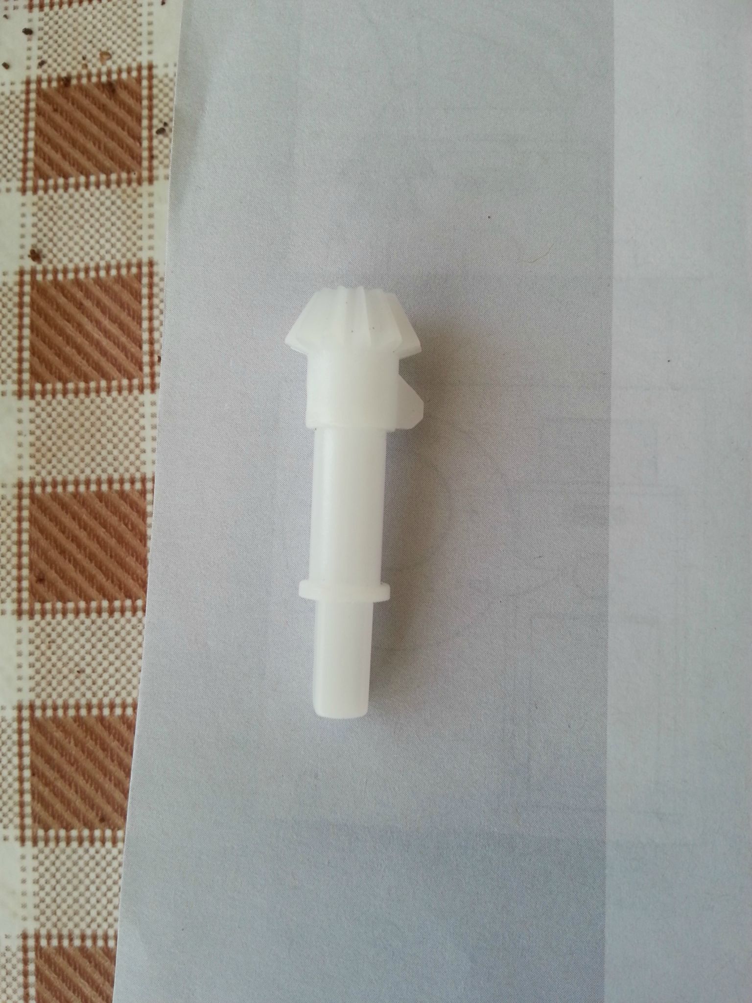

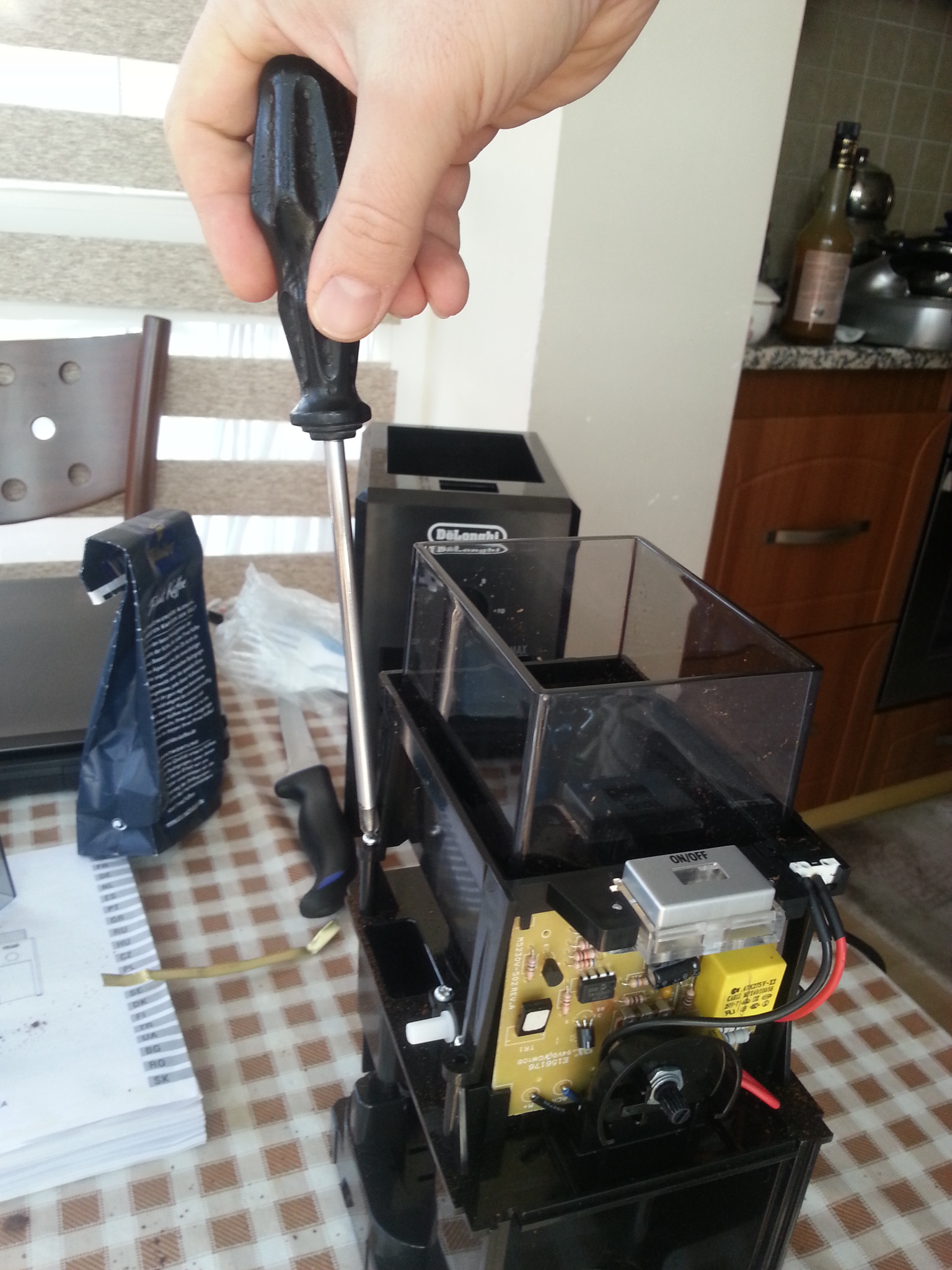

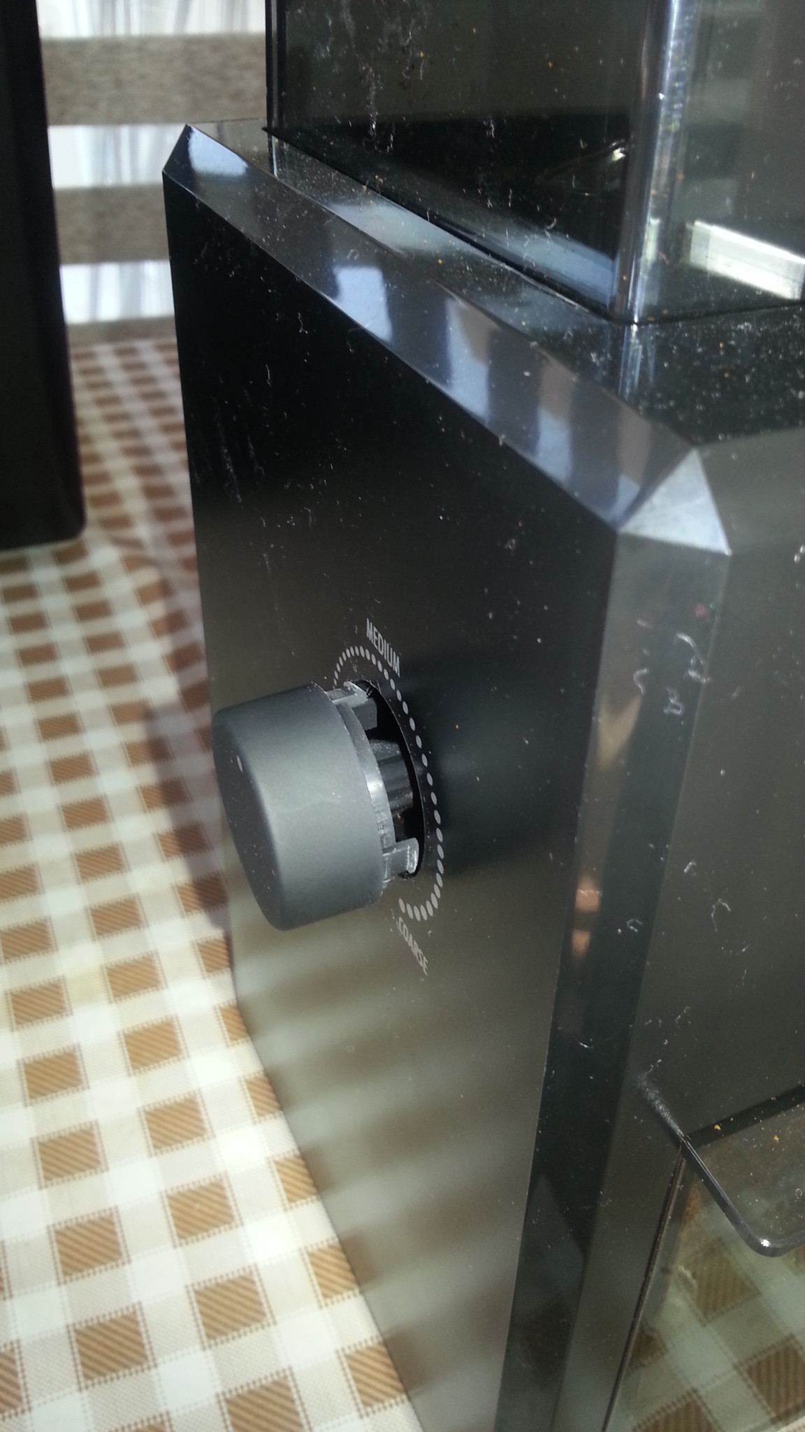

Cihazı sökmek çok basit, yeterki biraz eliniz uz olsun ve cihaza nazik davranın.
Cihazın içini açmak için herhangi bir vida falan yok, önce 2 tane ayar düğmesini biraz sertçe kademeli olarak çekerek çıkarıyoruz.
Zorlanırsanız plastik bıçak gibi sert ama cihazı çizmeyen bir cisimle deneyebilirsiniz.
Bunları çıkarınca çekirdek haznesinin içinde yeralan değirmenin üst kısmını UNLOCK yazan yönde çevirerek çıkarıyoruz.
Sonra cihazı ters çevirip altta yeralan 4 adet tırnağı iterek cihazın dış plastiğini çıkarıcaz.
Ben bunun için plastik çatal kullandım ve çok kolay çıktı.
Sonra üstteki bölümü kaldırmak için 4 tane yıldız vidayı söküyoruz.

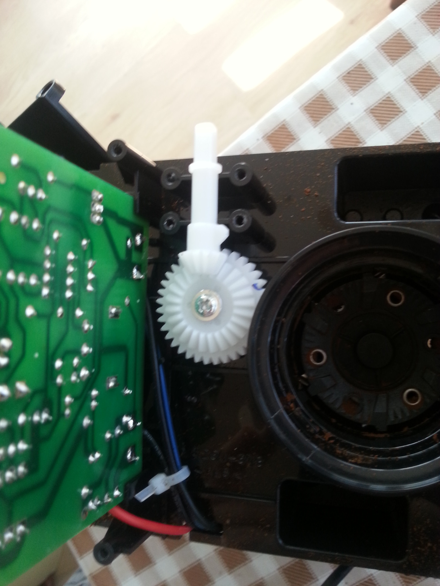

Ve yine ayar dişlisini tutan plastiği de 4 vidayı sökerek çıkarıyoruz.
Ayar dişlisinin kenarındaki tırnağı maket bıçağıyla dikkatli bir şekilde kesiyoruz ve ayar dişlisi artık sonsuz dönüyor.

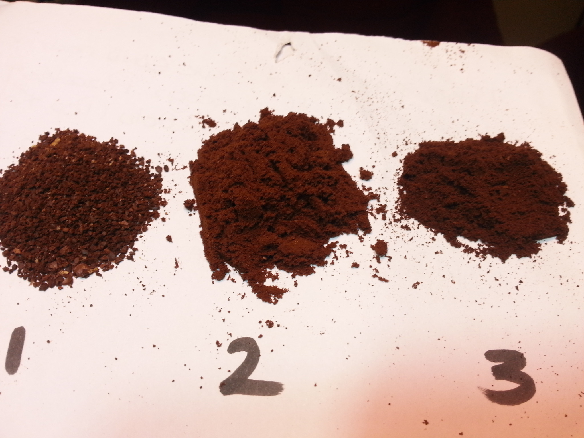

Sonuç: Türk Kahvesi bile yapabiliyor artık Fakat ayarı iyi yapmak lazım. Zamanla tecrübe kazanarak daha iyi hale getirilebilir.

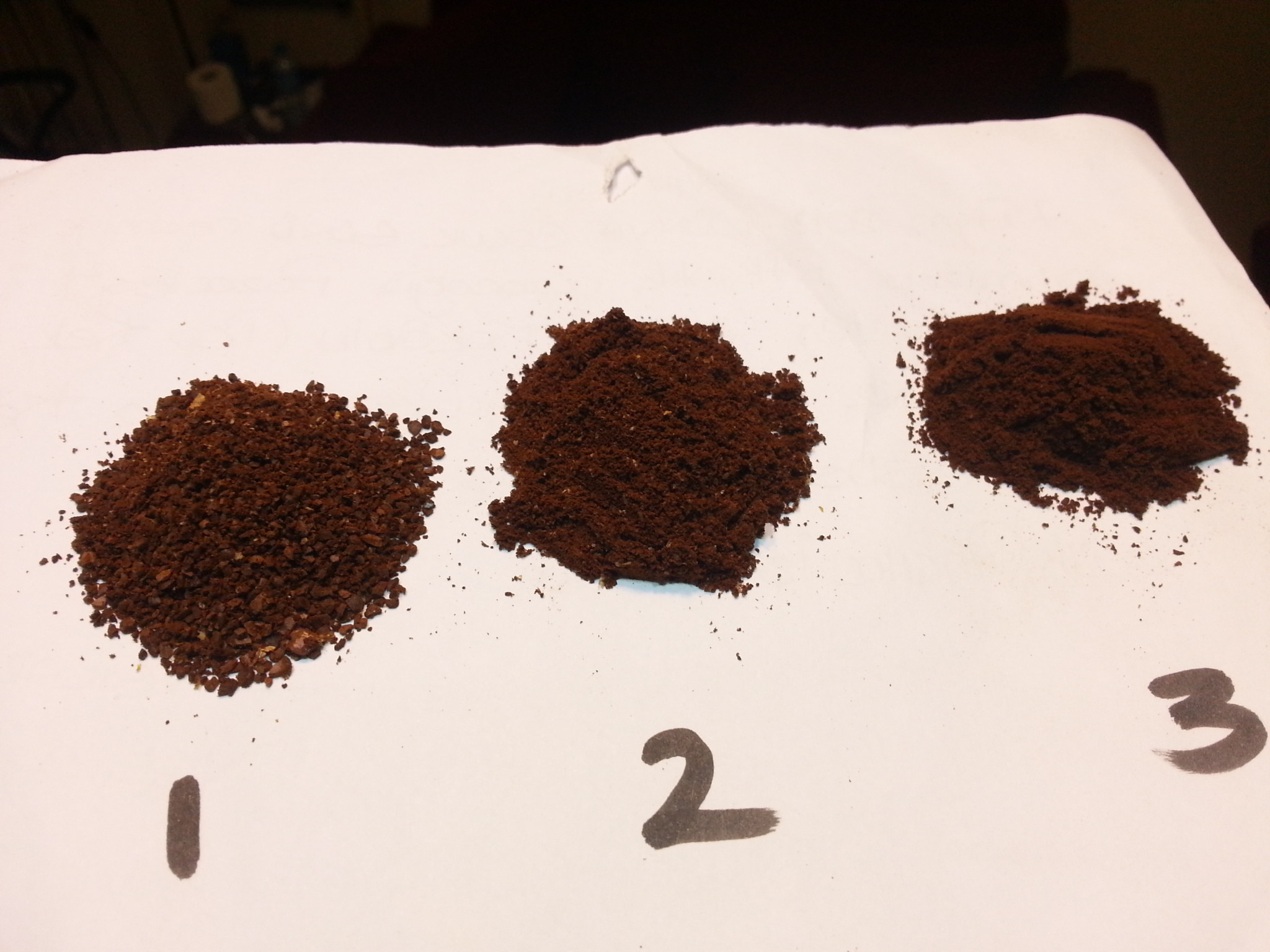

Bu tarz cihazların en büyük sorunu homojeniteyi sağlamak. Referans olması açısından Tchibo'daki profesyonel makinede espresso için çektirdiğim kahveyi de koydum, aradaki homojenite farkı ortada. Fakat taze kahve uğruna ben bu homojenite farkını görmezden geliyorum.
Daha önce el değirmeni tecrübem olmadığından onunla karşılaştırma yapamayacağım.
1) Modifiyeden önce en ince (fine) ayarla çekilmiş kahve
2) Modifiyeden sonra Espresso için çekilmiş kahve
3) Referans olarak Tchibo makinesinde Espresso için çekilmiş kahve
2) Modifiyeden sonra Türk kahvesi için çekilmiş kahve
