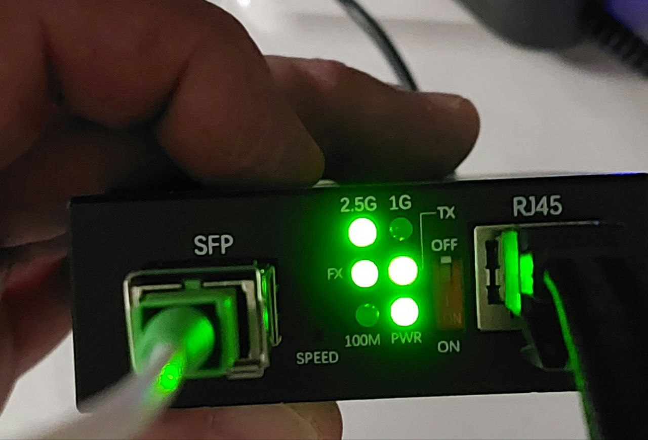

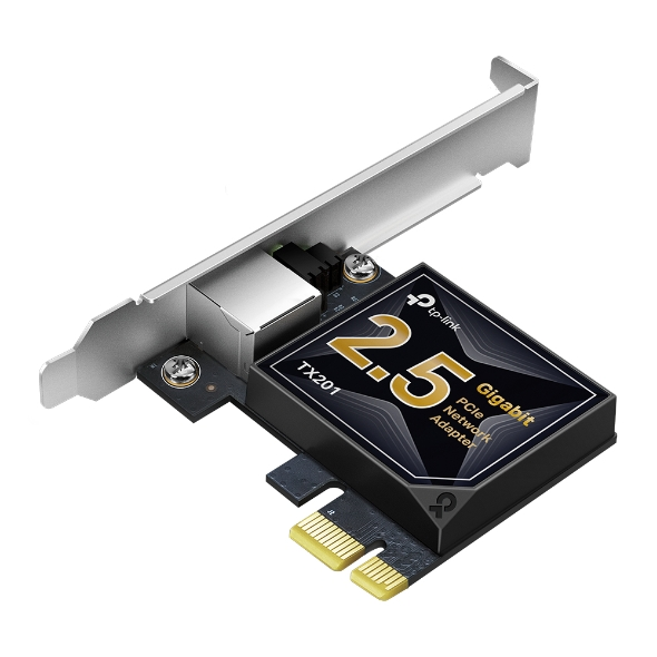

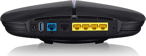

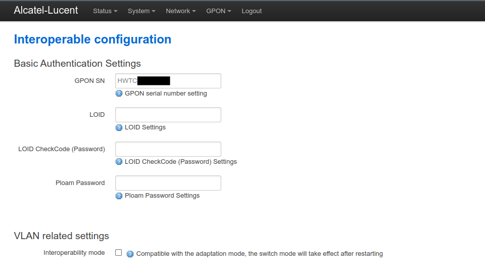

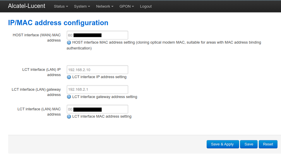

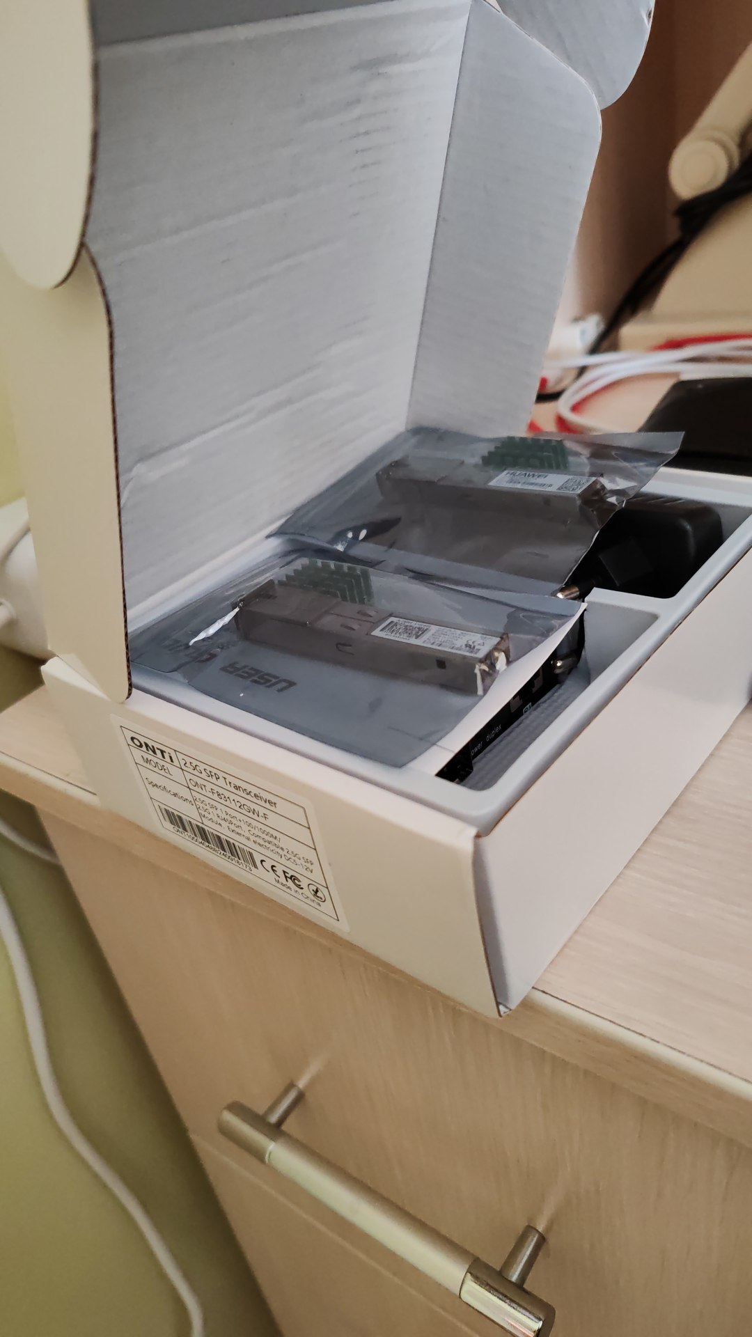

Oluyor hocam :) Bu konuyu görmeden kon açmıştım. Buyrun başlık burada. SOL üzerinde de çalışıyor. Başka bir başlık açmıştım aşağıya ekliyorum. https://forum.donanimhaber.com/ftth-baglantida-gpon-degistirme-resimli-anlatim--160081955 Uzun zamandır aklımda idi ,bizim gpon cihazlarının gigabit ethernet portu bizi ne kadar kısıtlıyor diye. Eğer daha hızlı bir ethernet çıkışı olan GPON cihazı kullansaydık ne olur diye. Ama aliexpress'den tedarik ettiğim ürünlerin gelmesini beklediğim için , başka bir forumdan bir kullanıcı kendi ekipmanları ile bir rehber hazırlamış. İlgili bağlantının adresini bırakıyorum. Bu kılavuzda ise ben kendi ekipmanlarım ile yaptığım çözümü açıklayacağım. İlk olarak ihtiyacımız olanlar : 1) 2.5G Destekli SFP Modül (Huawei MA5671A ya da Noki-Alcatel G-010S-P) < Resime gitmek için tıklayın > 2) 2.5G SFP Media Converter. < Resime gitmek için tıklayın > 3 ) 2.5G Wan girişi olan bir router. Benim kullandığım cihaz Zyxel Armor G5 (Openwrt Modlu) < Resime gitmek için tıklayın > 4) 2.5G Ethernet kartı < Resime gitmek için tıklayın > Ardından bize verilmiş olan GPON cihazının arayüzüne erişip gerekli bilgileri alıyoruz. Bunlar yazılım sürümü donanım sürümü, seri numaranız ve GPON cihazınızın MAC adresi. İlk olarak media converter üzerine taktığımız SFP modülüne erişerek gerekli ayarlamaları yapmalıyız. Bu sırada fiber kablonuz da modüle bağlı olmalı. :alışan konfigürasyonumun ekran görüntülerini iletiyorum. İnternet bağlantısı olduğu için tarayıcı otomatik olarak İngilizceye çevirdi ama neresi olduğu zaten yerlerinden anlaşılıyor. 1) Elimdeki HG8010'nun MAC adresini "HOST Interface (Wan) MAC address" kısmına XX:XX:XX:XX:XX:XX şeklinde girdim. "SAVE & APPLY" tuşu ile kaydettim. < Resime gitmek için tıklayın > 2) Ardından seri numarası yapılandırma kısmına geldim. Seri numarayı girdim "Save & Apply" dedim. VLAN kısmında dokunmadım. < Resime gitmek için tıklayın > Daha sonra diğer yazılım ve donanım sürümlerini eklediğim kısmı ayarladım. "Save & Apply" dedim. < Resime gitmek için tıklayın > Ardından modülü arayüzden yeniden başlattım. Bu şekilde yapıp router cihazıma bağladım. Router üzerinde PPPoE bağlantısını tanımladım, kullanıcı adı ve şifrem ile. Ayrıca routerın MAC adresini de bana verilen orjinal modemin MAC adresi ile değiştridim. < Resime gitmek için tıklayın > O5 durumuna geçmiş olması fiber bağlantımın uygun şekilde gerçekleştirildiğini gösteriyor. 02 -03 -04 durumları bir şeylerin yanlış olduğunu söylüyor. Sonuç olarak elde ettiğim hız ise şu şekilde: < Resime gitmek için tıklayın > https://techolay.net/sosyal/konu/ftth-altyapida-sfp-gpon-ile-internete-nasil-erisilir.66094/ |

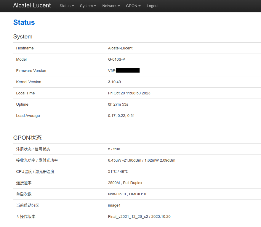

Hatta tekte çalıştı diyebilirim, çalışmasa ben de Carlitox yüklemeyi düşünüyordum ama ayarlamaları yapıp bağlandım hemen. Harici medya converterdan olsa gerek SFP modül sıcaklıklarım 50-52 derece arasında takılıyor. Rehberde gördüğüm ekran görüntüsünde 78 derece falan görünüyordu. Bir de alakalı ya da alakasız superonline için başka bir forumda router NTP ayarını orjinal modemdeki ayarlara göre güncelleyin yazmıştı bir kullanıcı. Ben de openwrt yüklu Armor G5 üzerinde ntp server olarak superonline adreslerini girdim. Ama bir etkisi vardır yoktur bir şey diyemem. Aldığım sfp modülü modlanmış olarak sipariş etmiştim zaten. Yanlış görmedi ise rigth.com.cn 2023.10.20 sürümünü yüklemişler. |

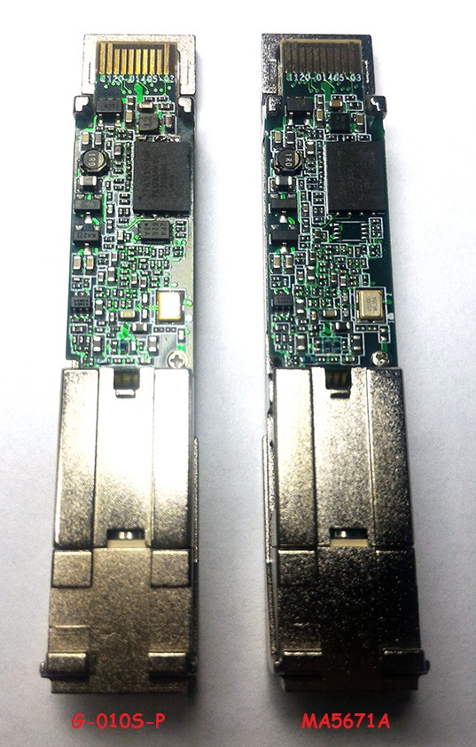

bu sfp'lere bakınca dikkatimi çekti. marka ve kod hariç, sanki birbirinin kopyası gibiler. değişen şey nedir? birisi kopya çekmiş diyebilir miyiz? |
benimde yukarıda paylaştığım görselde aynı sfp ler ve medya konverter var. Yazılım atmaya yaeatan switchli medya konverterdan. Carlitoxx FW'de bir şey yok bu arada. Carlitoxx 2 seneden beridir rafımda duruyor. :) Çalışıyorsa elleme birşeyi. |

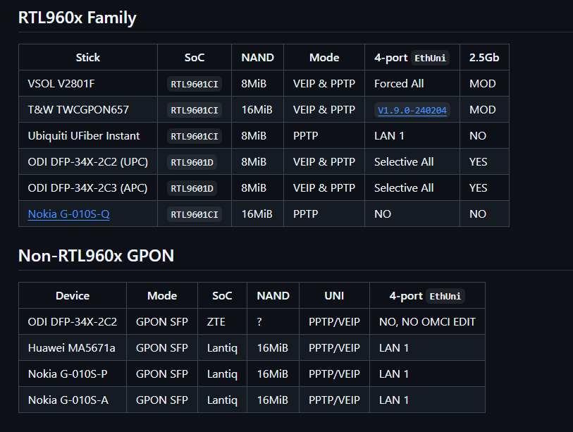

Bu iki modele Huawei ve Nokia en gelir geçer modeller. En sağlılıkları görünen o ki. İçerisinde OPENWRT'li yönetim kurmayı başardılar yaklaşık 1-1.5 sene önce. Yine Odi ve Carlitoxx gibi aynı çipsetleri kullanan zebille SFP GPON modulü de mevcut. Mikrotik forumlarında Ubiquiti ve Carlitox ile T&W konuşuyordu. Sonra RU temsilcisi Keenetic forumuna kadar uzandı bu furya. ODI ile ilgili kullanım için Keenetic forumunda da eşsiz paylaşımlar var. Anime4000 bu işin öncülerinden biri oldu. Hatta ISP hız limitini aşabildiğini ilk keşfeden de o idi. Tabi ban filan yedi. :) https://github.com/Anime4000/RTL960x Akabininde oluşan uluslararası geliştirici ve test eden kişilerinde katkıları ile hackgpon ortaya çıktı. https://hack-gpon.org |
| güzel bilgilendirme. ben görünen elektronik aksama bakınca fark ettim. bir kaç farklı nokta var gibi ama gerek nokia gerekse huawei'nin sfp'lerinin bu kadar birbirine benziyor olması bana normal gelmedi. yaptıkları iş aynı olabilir ama dizaynın bu kadar benziyor olması, şikayet konusu olamaz mı? |
Çoğunluk Realtek SOC Bunlar Lantiq SOC Yani açıkcası ne olabilir. Bir SFP modul kabı, içine aynı chipset. Nvme'lerde çok benzer misal :) Aynı chipsetleri, bellekleri kullanıyorlar mesela. < Resime gitmek için tıklayın > |

Konuya güncel bir bilgi paylaşayım. Benim ve bir kaç kişinin daha Aliexpress'deki bir satıcıdan aldığımız SFP modüllerin belli bir hat zayıflamasından sonra sorun yaşadığını bulduk. Kabaca -23dbm veya daha fazla bir zayıflama varsa modül O2-O3 durumları arasında takılı kalıyor. Aynı modül benim hattımda sorunsuz çalışırken (-18dbm , -19dbm zayıflama), hat değeri -23 olan ve -25 olan iki kişide çalışmadı . O2 -O3 arasında kaldılar. Ben de bu arkadaşlardan birine yardım ederken kendi kurulumum üzerinde orjinal gpona dön dene tekrar SFP ye geç derken benim bağlantım da O2-O3 arasında kaldı. Hatta O2-O5 arasında da takıldı. Bu davranışları araştırınca her iki hatanın sebebi de aslında fiber bağlantısı ve hat zayıflaması, CRC hatası ile alakalı görünüyor. Benim sistemin bu andaki zayıflama değerlerine baktığında -23 küsür dbm olduğunu gördüm. Kabloyu söküp, şöyle Hem SPF modülü hem de kablo ucunu üfleyip yerine sağlam şekilde oturtur oturtmaz, zayıflama değerlerim 19 civarına düştü ve O5 durumuna geçip PPPoE oturumu açtım sorunsuz bağlandım. Sorun yaşayan arkadaş satıcı ile yazıştığında modülün -21 civarına kadar sorunsuz çalışacağını -25 lerde ise bağlantı kurmasının çok zor olacağını yazmış ve yeni bir firmware göndermiş. |
O civarlarda olay zaten kopmaya başlamaya kadar gidecektir. Çalışma aralığı 7/8 - 27/28 arası idi hatırladığım. 23 ten sonra sıkıntı başlıyordu genel kullanımda. Her split düşürüyor değeri. Bir arkadaşım evine 9 geliyor. Felaket iyi. Benim yeni bir fiber altyağımda iş güzarlıkla bir split daha yedikten sonra 19-21 aralığında sınırlara yaklatığını söylemişti fiber saha uzmanı. 23-25 ten sonra bağlantı kopması filan başlıyor. |

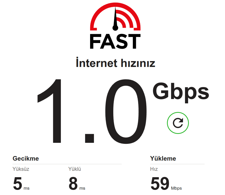

Hocam speedtest üzerinden tam 1000 mbps alıyor musunuz? Ben huawei 2.5G Dahili ONT'li cihazda çok rahat 1.1 leri görüyordum. Detaylı bir test alabilir miyim. Maliyetine değecek mi bakalım. |
