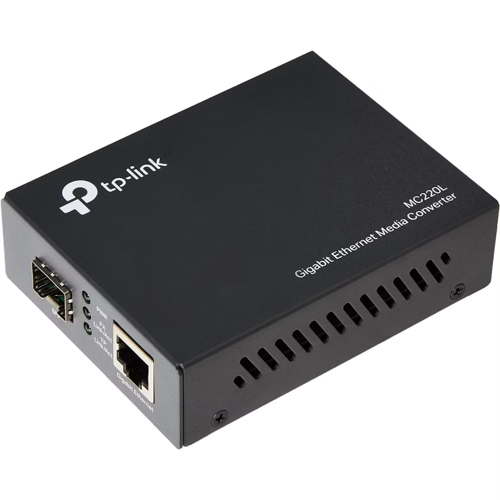

1) 2.5G Destekli SFP Modül (Huawei MA5671A ya da Noki-Alcatel G-010S-P)
2) 2.5G SFP Media Converter.

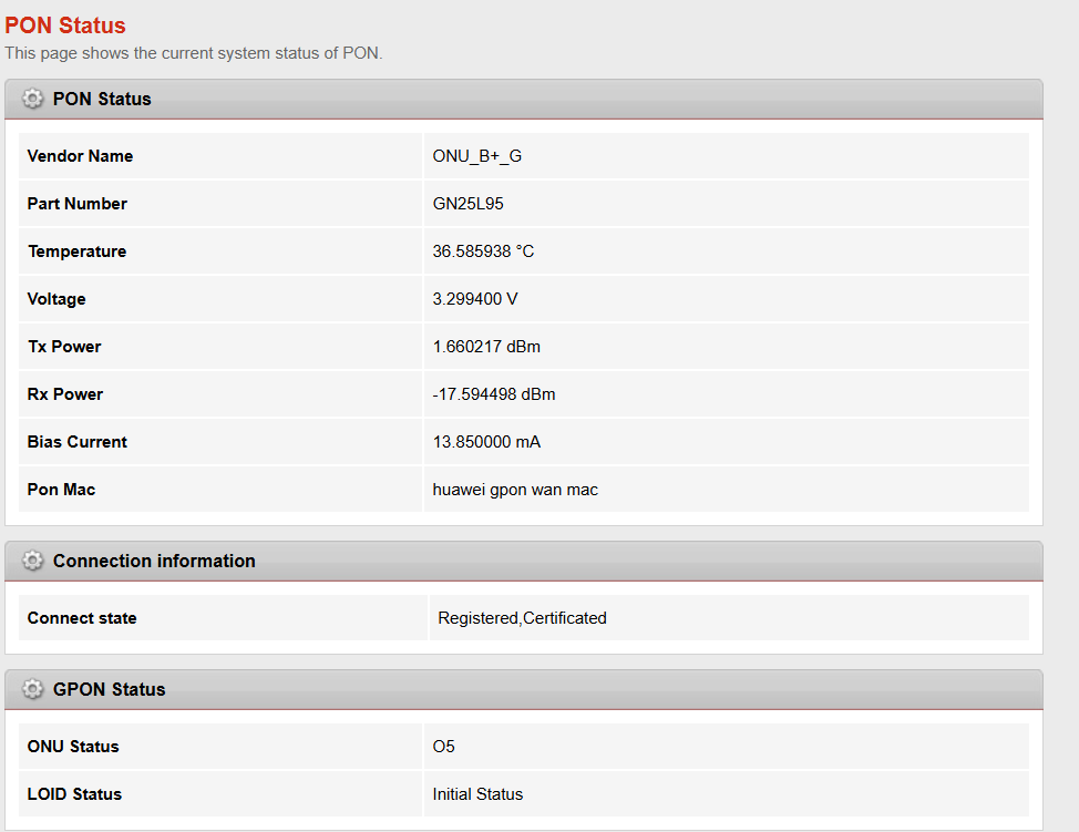

O5 durumuna geçmiş olması fiber bağlantımın uygun şekilde gerçekleştirildiğini gösteriyor. 02 -03 -04 durumları bir şeylerin yanlış olduğunu söylüyor.

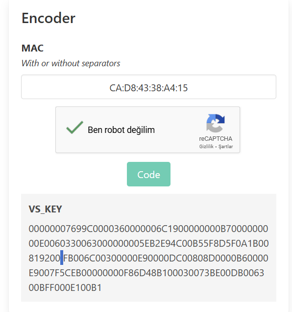

bugün biraz daha uğraştım, sanırım becerdim.
1.önce huawei gpon'dan bazı bilgileri almak lazım. arayüze bağlanıp, bir kısmını görebilirsin.
Manufacturer:Huawei Technologies Co., Ltd
ProductClass:HG8010Hv6
SerialNumber:48575443A1B2C3D4 (48575443==HWTC, sonraki 8 karakter seri numarasının devamı)
SWVer:V5R020C10S020
HWVer:240F.A
2. telnet ile bağlanıp komut ile wan mac adresini öğren,
display productmac

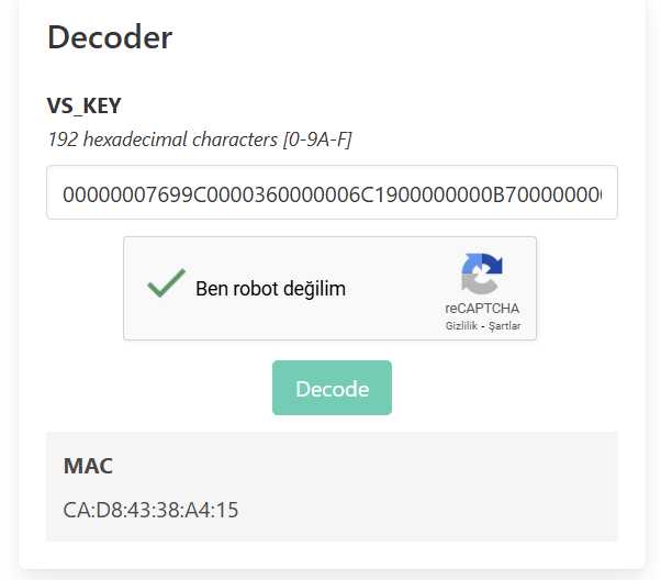

2.a. linkten huawei wan mac adresi için vsol auth key'i edin, aradaki boşluk karakterini silmeyi ve üstteki kısımda key değerini kontrol etmeyi unutmayın.
https://ont-lab.tripleoxygen.net/vsol/vs_key
3. vsol v2802rh cihazına linkteki firmware'i kur.
https://www.tripleoxygen.net/files/devices/vsol/v2802rh/firmware/custom/V2802RH_V1.A.2.img
4. vsol gpon'da ACL menüsünde 0.0.0.0 için telnet erişim izni ver. sonra telnet ile gpon'a bağlan.
4-a. varsayılan değerleri öğrenip bir yere kaydet.
cfgmib all

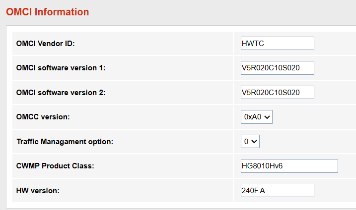

5. Arayüzden Girilen Ayarlar
-GPON Settings --> OMCI OLT Mode --> Huawei
(traffic managament option ayarı 0 veya 1 veya 2 olabilir, deneyip hangisi işine gelirse onu kullananın)
6. telnet ile arayüzde girilemeyen değerleri gir.
flash set GPON_ONU_MODEL HG8010Hv6
flash set HW_PRODUCT_CLASS HG8010Hv6
flash set GPON_SN HWTCA1B2C3D4
flash set HW_SERIAL_NO 48575443A1B2C3D4 (48575443==HWTC, sonraki 8 karakter seri numarasının devamı)
flash set PON_VENDOR_ID HWTC
flash set HW_HWVER 240F.A
flash set HW_VENDOR_SPECINFO 48575443 (48575443==HWTC)
flash set HW_MODEL_NAME HG8010Hv6
flash set ELAN_MAC_ADDR cad84338a415 (huawei mac adresini bu şekilde girin)
flash set VS_KEY  0000007699C0000360000006C190.......... (2.a adımındaki değer, ortadaki boşluk karakterini silmeyi unutmayın.)
cfgmib set OUI cad843 (burası huawei mac adresin ilk 6 karakteri)
cfgmib set OMCI_TM_OPT 1
cfgmib set OMCC_VER 0xA0 (0x80 yaptığımda bağlanmadı, 0xA0 ile bağlanabildim)
cfgmib save
restart

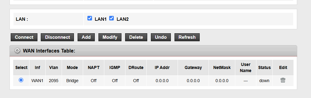

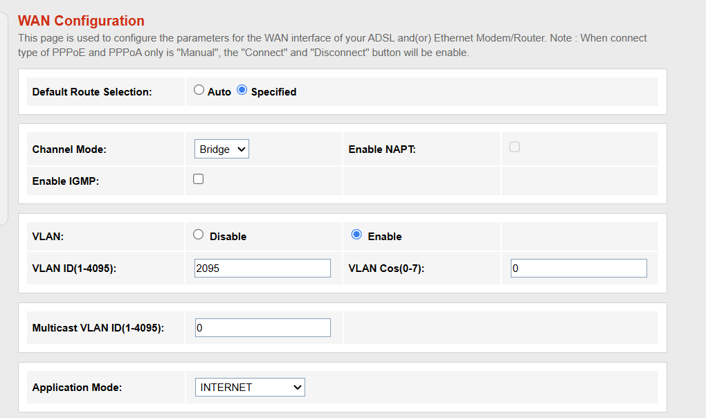

7. fiber bağlantısı O5 olunca telnet'e tekrar bağlanıp vlan id'yi öğren. bende resimdeki gibi 2095 girince çalıştı.
omcicli mib get 84
EntityID: 0x05
FilterTbl[0]: PRI 0,CFI 0, VID 75
FwdOp: 0x10
NumOfEntries: 1
EntityID: 0x06
FilterTbl[0]: PRI 0,CFI 0, VID 2095
FwdOp: 0x10
NumOfEntries: 1

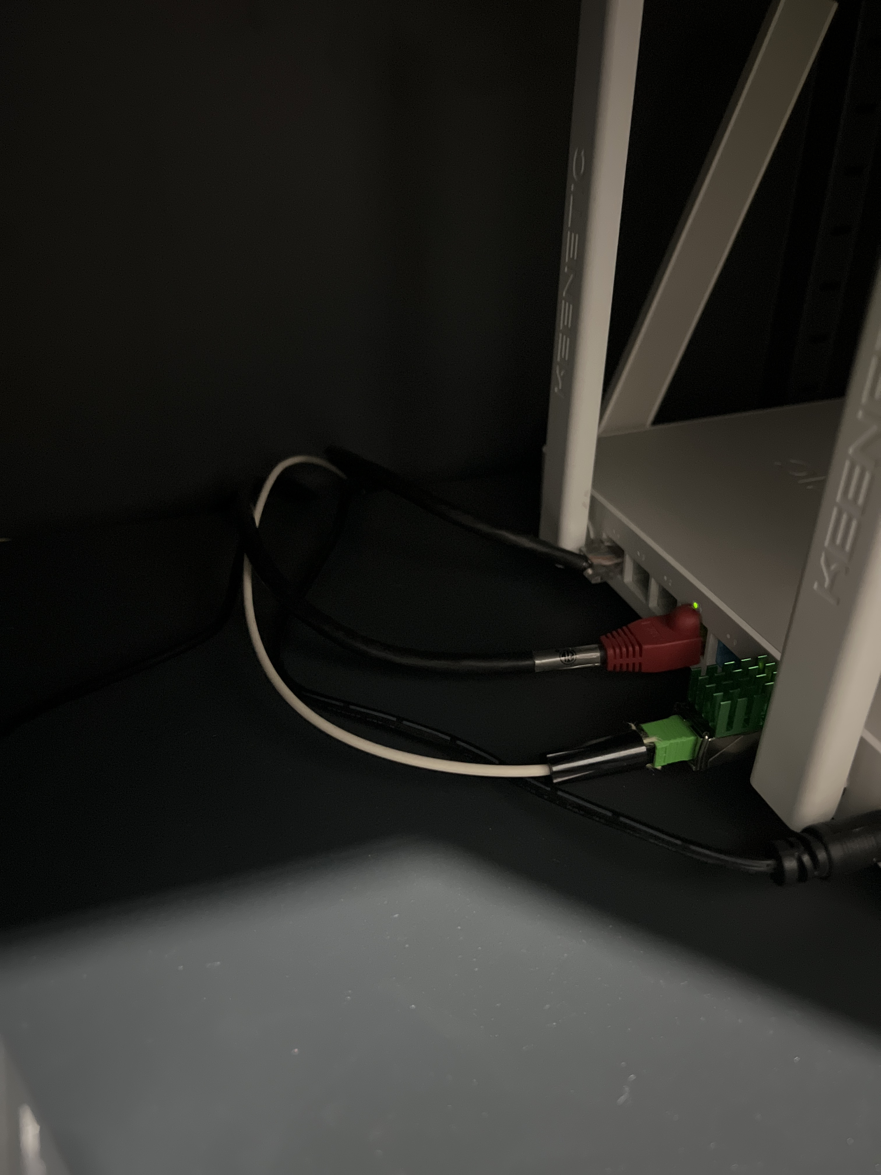

Nokia sfp openwrt kurulu.
Uzun zamandır TT altyapısında Keenetic Giga ile kullanıyorum.

keenetic kn-1012 işini görür. ayrıca resimdeki gibi bir media dönüştürücüye sfp modülü takıp ethernet çıkışını istediğin wifi router'a bağlayıp kullanabilirsin.
